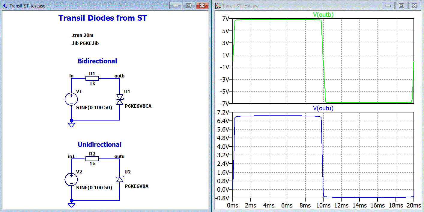

die Modelle dieser Dioden sind subcircuits. Man könnte jetzt
Dioden-Symbole von LTspice im Schaltplan dafür modifizieren oder man
nimmt gleich eigene Symbole für die subcircuits. Ich habe vor langer
Zeit Symbole für unidirektionale und bidirektionale Transils gemacht und
in meinem angehängten Beispiel verwendet.
Am besten beide Symbole und den Modellfile immer in das Verzeichnis des
Schaltplanes kopieren. Daurch kann man das Design am leichtesten an
Kollegen weitergeben und auf andere Rechner übertragen.
Im Schaltplan muss man dann noch die Modelldatei einfügen.
.lib P6KE.lib
Helmut
Hier ein Beispiel eines subcircuits aus dieser Datei.
.SUBCKT  P6KE6V8A  Anode  Cathode
X1  Anode  Cathode  TRANSIL  PARAMS:
+ IRM=1m  VBRnom=6.8  VBRmax=7.14
+ IR=10m  VCLmax=13.4  Ipp=298  Cjof=4000p
+ ISF=27.04f   NF=1.016  RSF=13.69m   IKFF=41.7
.ENDS
Hallo Hartmut,
vielen Dank. :-)
Zwischenzeitlich hatte ich einfach eine SPICE-Direktive hinzugefügt, die
Bibliothek inkludiert. Dann habe ich eine ein Symbol einer TVS-Diode
eingefügt, mit Strg+"RechteMaustaste" den Prefix auf X(Subcircuit)
gesetzt und das "Value" auf den String des Subcircuit, z.B. P6KE68CA
gesetzt.
Das scheint auch dem zu entsprechen was Du gemacht hast. :-)
