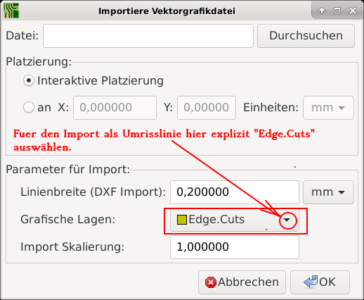

Aber sicher kann man in KiCad DXF importieren.
Datei -> Import - Importierte Grafik
Dort die DXF auswählen und als Board Kontur auf dem Layer Edge.Cut
einfügen lassen.

Wenn Du "Datei -> Import - Importiere Grafik" gemacht hast, poppt ein
Fenster auf.
In diesem musst Du die Lage auswählen, in die die Grafik importiert
werden soll. Für Umrisslinien ist dass das Layer Edge.Cuts".
Siehe Anhang: "KiCad-PCBnew_DXF-Import_UmrissInEdgeCut_16Apr2020.png".

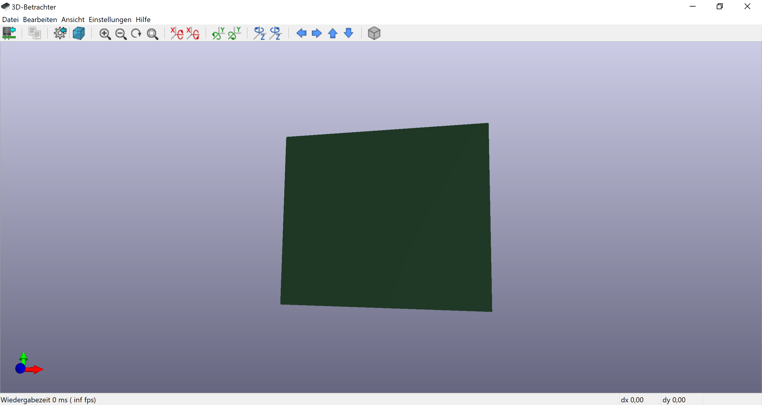

Ich habe jetzt auch dem Ipad die Konturen meiner Vorlage .jpg gezeichnet
und danach mit inkscape einen .dfx export gemacht. Wenn ich die .dfx
file jetzt importiere, so habe quasi eine Platine aus Linien Innenseite
und Außenseite (2 parallel laufende Linien. Wenn ich die innere Linie
stück für stück raus lösche, so habe ich das Ergebnis was ich wollte.
Das Problem ist, wenn ich das ganze markiere, kann ich es nicht kleiner
ziehen, so dass das Maß stimmt. Die Platinen Kontur besteht aus lauter
kleinen Strichen...
benötige in dieser Sache bitte noch etwas Hilfe...

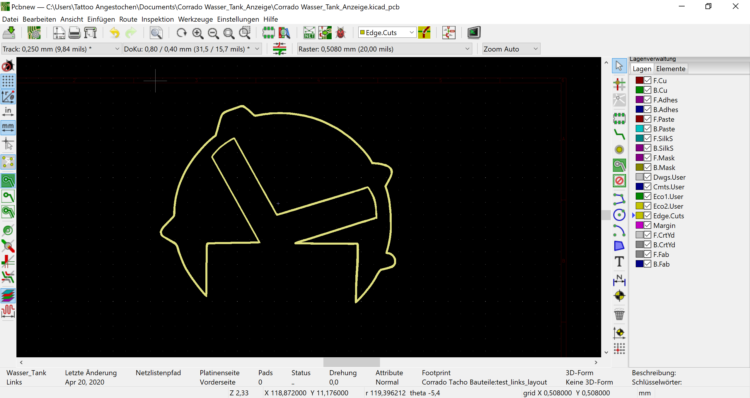

OP #6232841
ich bin wieder erstaunt über deine rasche Antwort...
das ist ja blöd habe ich wohl von einer älteren Version gelesen....
meine Vorlage ist schon sehr genau. Habe es ja genau vom original
übernommen und zu einer Vector gemacht. Es kommt nicht auf einen
Millimeter an bei dieser Platine.
Es gibt ja das Zeichenwerkzeug unter PCB... Da kann ich mir ja meine
Footprint Vorlage rein Laden und einen neuen Edge Cuts zeichnen. Kreis
ziehen und die ganzen Ausschnitte machen. Nur habe ich ja dann mehrere
Edge Cuts. Kann man einen Kreis ziehen und da ein wie ober zu sehen
meine geraden Linien einsetze. Kann ich dann den Rest vom Kreis
irgendwie löschen um meine Vorlage zu bekommen und es am ende in der 3D
Ansicht auch wie meine Vorlage aussieht?
Weil dann hast du recht, dann ist das der einfachste Weg....
Vielen Dank für eure Hilfe

Genauigkeit ist eine Sache, aber die Zersplitterung in viele kleine
Vektoren (die Du oben beklagtest) ist eine andere Sache, die
naturgegeben immer mehr oder weniger passiert, wenn Du Pixeldaten in
Vektordaten wandelst.....egal mit welchem Programm. Um das hinzubiegen
ist seeehr viel Mühe nötig.
Du kannst Kreisbögen (das sind keine vollen Ktreise) ziehen. Es ist
das Werkzeug unter dem Kreiswerkzeug.
Du importierst Deine Vorlage in irgend eine andere grafische Lage. Wenn
die eingeblendet ist, kannst Du das im Board in einer anderen Farbe
sehen. Dann Zeichnest Du in der Lage, in der Du sie haben willst, Deine
Vorlage einfach nach.
Entweder indem Du die Linien der Vorlage einfach nachmalst, oder indem
Du Dir die Koordinaten der Anfangs und Endpunkte der Linien anzeigen
lässt, unten links im PCBnew Fenster X und Y, und dann die neuen Linien
genauso nach den Koordinaten setzt.
Wenn Du im "Fallback" Grafikmodus bist (unter Einstellungen), kannst Du
anschliessend den "weissen Pfeil" oben rechts wählen, und dann durch
Anklicken einer Linie > Auswahlmenue "Einstellungen" auch deren
Parameter direkt angezeigt bekommen und verändern.
Anschliessend löschst Du Deine Vorlage wieder.

automatisch in Lage "Eco2.User". Von da aus gesehen kannst Du natürlich
so vorgehen, wie Du es beschreibst.
Einziger Nachteil: "Eco2.User" hat die gleiche Farbe wie "Edge.Cuts".
Das ist natürlich lästig, weil Du kaum unterscheiden kannst. Aber Du
kannst die Darstellungsfarbe von "Eco2.User" ändern.
Dazu die Lagenverwaltung in PCBnew anzeigen lassen, und das rechteckige
farbige Feld vor dem Layername links Doppelklicken und dann die Farbe
mit mehr Kontrast wählen.
