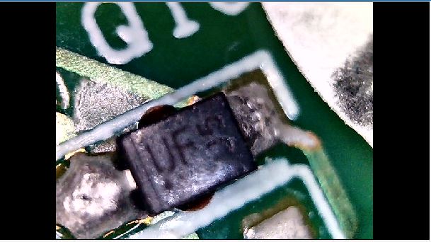

Liebe Forumsmitglieder,
ich bitte um eure Hilfe bei der Identifikation dieser SMD Diode mit der
Beschriftung "UF" sowie "J5" rechts daneben (um 90° gedreht, sorry für
das schlechte Foto).
Dass es sich um eine Diode handelt, weiß ich da die Bezeichnung auf der
Platine mit "D" beginnt, auch der Strich auf der linken Kante deutet auf
eine Kathode hin.
Google habe ich schon bemüht, bin aber leider nicht fündig geworden.
Evtl. kann mir hier jemand weiterhelfen?
Würde mich sehr freuen!
da hast du einen Kandidaten; KDS160
UF  KDS160     SOD-323  Ultra High Speed Switching Diode
UF  KDS160E     SOD-523  Ultra High Speed Switching Diode
UF  KDS160V     SOD-723  Ultra High Speed Switching Diode
UF  P4SMAJ13C     SMA  400W TVS Diode
UF  KDZ10FV     TFSC  100mW Zener Diode
UF  BZX84J-C4V3  BZX84J  SOD-323F  Single Zener diodes

Den auf dem Bauteil aufgedruckten Code nenner man "Marking"
Du hast jetzt die Informationen mit den Stichworten "Diode", "marking",
"UF" und "J5", sowie die Gehäusebauform des Bauteils.
Damit, erst einmal ohne die Gehäusebauform, gehst Du in eine
Suchmaschine.
Nach Sortieren der Ergebnisse bekommst Du vermutlich eine Reihe von
unterschiedlichen Bauteilen.
Deren Datenblätter siehst Du dir an. Dort stehen dann auch Informationen
über das Gehäuse, und anhand des Gehäuses kannst Du dann das Bauteil
relativ passend identifizieren.
Die Gehäusebauform lässt Du zumindest bei der ersten suche weg, weil sie
von einem vorhandenen Bauteil relativ schwer zu bestimmen ist. Du kannst
zwar nachmessen, aber mit gleichen Abmessungen bezeichnen viele
Hersteller/Herstellerorganisationen das Gehäuse anders, bzw. es gibt
erhebliche Toleranzen. Darum ist eine umgedrehte Vorgehensweise vom
Datenblatt zum vorhandenem Bauteil einfacher und kann das Bauteil aus
einer Gruppe mit gleichem Marking identifizieren.
Mit Erfahrung und Übung geht es schneller.....
