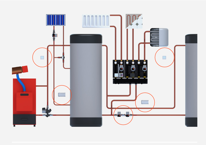

Ich beschäftige mich seit einigen tagen mit der Planung eines
2.Pufferspeichers. Ich habe seit einigen Wochen einen Sonnenkollektor
auf dem Dach und obwohl erst Frühling ist kommt mein bisheriger Speicher
schon fast an seine Grenzen. Nun würde ich also gerne einen Zweiten
einbauen lassen und habe ein Angebot mit angehängten Bild bekommen.
Gleiche Bilder findet man auch im Netz und ich gehe mal davon aus das
das schon richtig ist Aber Warum?
Im Grunde wird der Obere Anschluss des Alten Kessels wo es am wärmsten
ist an den 2. Kessel auch oben angeschlossen. Unten wo es am kältesten
ist wird durch eine Doppelpumpe am 2.Kessel wieder unten angeschlossen.
Diese Doppelpumpe so wie ich das sehe kann je nach welche Pumpe grade
pumpt die Flussrichtung ändern.
Aber warum wird Das heiße Wasser von oben aus dem Kessel nicht nach
unten in den anderen gepumpt? Normal werden diese Kessel doch immer von
unten nach oben gefüllt.

Warme Wasser steigt nach oben wird beim ersten Kessel ausgenutzt.
Wenn aber oft genug die Sonne waermt, aber vom Kollektor es nicht
richtig heiss kommt, wuerde ganz oben eingespeist, dort die Temperatur
gesenkt werden. Deshalb laeuft der Kreis in die Mitte. Dh eher
Zwischenstufe als Vorwaermung.
Eigentlich ist das Pfusch und billig. Ja, es koennte besser gemacht
werden, aber dafuer muessten richtige Regelungen aufgebaut werden. Aber
das erfordert eine entsprechende geregelte Pumpe auch fuer das
Solardach. Das koennen die Firmen aber nicht.
Der zweite dient nur als Erweiterung und wird daher so parallel
gesteuert. Mit dicken kurzen Rohren parallel ginge das auch ueber die
Schwerkraft, statt Pumpe mit zwei Richtungen.

Wenn du die Wärme maximal verteilen willst, dann hast du hernach zwei
große Behälter mit lauwarmen Wasser. Du willst aber heißes Wasser haben.
Daher bist du gar nicht daran interessiert, dass das heiße Wasser das
komplette kalte(!) Wasser unten mit aufwärmt. Du willst in beiden
Behältern nen Temperaturgradienten erreichen von oben nach unten.
Lohnt sich das bei dir wirklich? Braucht ihr soviel warmes Wasser, dass
hernach der Brenner nachheizen muss? Beliebig viel speichern geht nicht
so gut, da über Nacht auch wieder einiges verloren geht.
Das klingt logisch und wird wohl die Lösung meines Problems sein.
Bensten dank dafür.
Erweitern möchte ich um an schönen Wintertagen oder wie aktuell tagsüber
schön sonnig und warm aber nachts noch Frost, mehr für die Nacht zu
speichern. Im Sommer brauche ich keinesfalls so viel.
Das System mit Pumpen anstelle der einfachen Schwerkraft Verbindung hat
den Sinn das im Winter mein Heizkessel nicht unnötig alle Speicher
füllen braucht.

Den  2. Puffer parallel ist zumindest die einfache Lösung. Je nach
Anlage wären sonst auch 2 Puffer in Reihe möglich oder sinnvoll. Das
hängt aber von den Details wie der Steuerung ab und braucht oft mehr
Änderungen.
