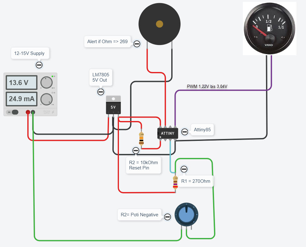

Ich versuche aktuell über den Attiny85 eine Tankanzeige( mit einem
Bimetall) Zusteuern wie in der Schaltung ersichtlich.
Auf grund eines Widerstandwerts (vom Poti) soll eine Spannung 1,22V
(Leer) bis 3,04V(Voll) an die Anzeige angelegt werden.
Der Controller liest den Widerstandswert richtig ein und gibt auch die
Richtige Spannungen aus, das hab ich gemessen.
Wenn die Tankanzeige angeschlossen wird, bewegt sich die anzeige aber
nicht.
Legen ich über einen Spanungsregler z.b 2V an funktioniert sie aber.
Ich vermute jetzt das der Controller mit 40mA zu schwach ist und ich das
per Mosfet oder Kollektorschaltung machen muss.
Fragen:
1) Wie bring ich das am besten zum laufen ?
2) Muss ich den Strom dann nicht begrenzen um das Bimetall nicht kaputt
zu machen ?

von MaWin (Gast)
> nicht.
Schon mal ermittelt, wie viel Strom die haben will ?
Wie kommst du auf 40mA ? Bei 40mA geht er kaputt. Er schafft nur 20mA.
Du wirst also einen Transistor zur Verstärkung brauchen.
7805: Schon mal überlegt, warum dieser Chip für ein KFZ ungeeignet ist
http://www.dse-faq.elektronik-kompendium.de/dse-faq.htm#F.23
Auch der Spannungsteiler 270Ohm/Tankgeber ist für den ATTiny sehr
niederohmig und ein ständiger Quell der freudigen Störungen. Lege 10k in
Reihe vor den Eingang, oder 4k7+4k7 mit 100nF in der Mitte nach GND.

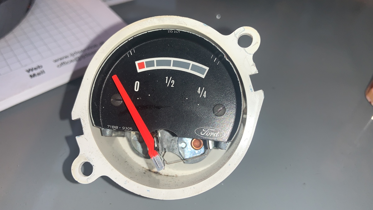

von Patrick (Gast)
Jens M. schrieb:
> Alte Tankuhren hatten ein beheiztes Bimetall, daher auch die schön
> langsame Anzeige, die Schwappen und Kurven elegant verschluckt.
> Allerdings braucht die deutlich mehr als 40mA...
> Und der Strom ist was es macht...
Du hast mein Prpblem eraknnt, ist eine Anzeige aus einem Ford Taunus.
Das ist auch meine Idee per PWM einen Mosfet anzusteuern um das zum
laufen zu bekommen.
Ich weiß das die Tankantzeige einen Widerstand von 12MOhm hat ...
wäre ein Mosfet besser oder die Kollektorschaltung (Mosfet wär mir
Liebrer)  ?
Zwecks dem 7805 und KFZ:
Ein Kondenstator rein und gut ist (ist in der Zeichnung nicht vorhaden),
hab bereits Temperaturanzeige mit dem DS18S20 + LCD Display gemacht.
von Jens M. (schuchkleisser)
Sicher nicht.
12 mOhm nicht, 12 MOhm auch nicht.
12 Ohm könnte sein, aber dann weißt du ja, das bei 3V 250mA kommen
müssen... :(

Servus.
Es handelt sich hier um mein KFZ.
Die Anzeige hat 12 OHM richtig...
Anbei ein Foto wie sie aussieht...
LG

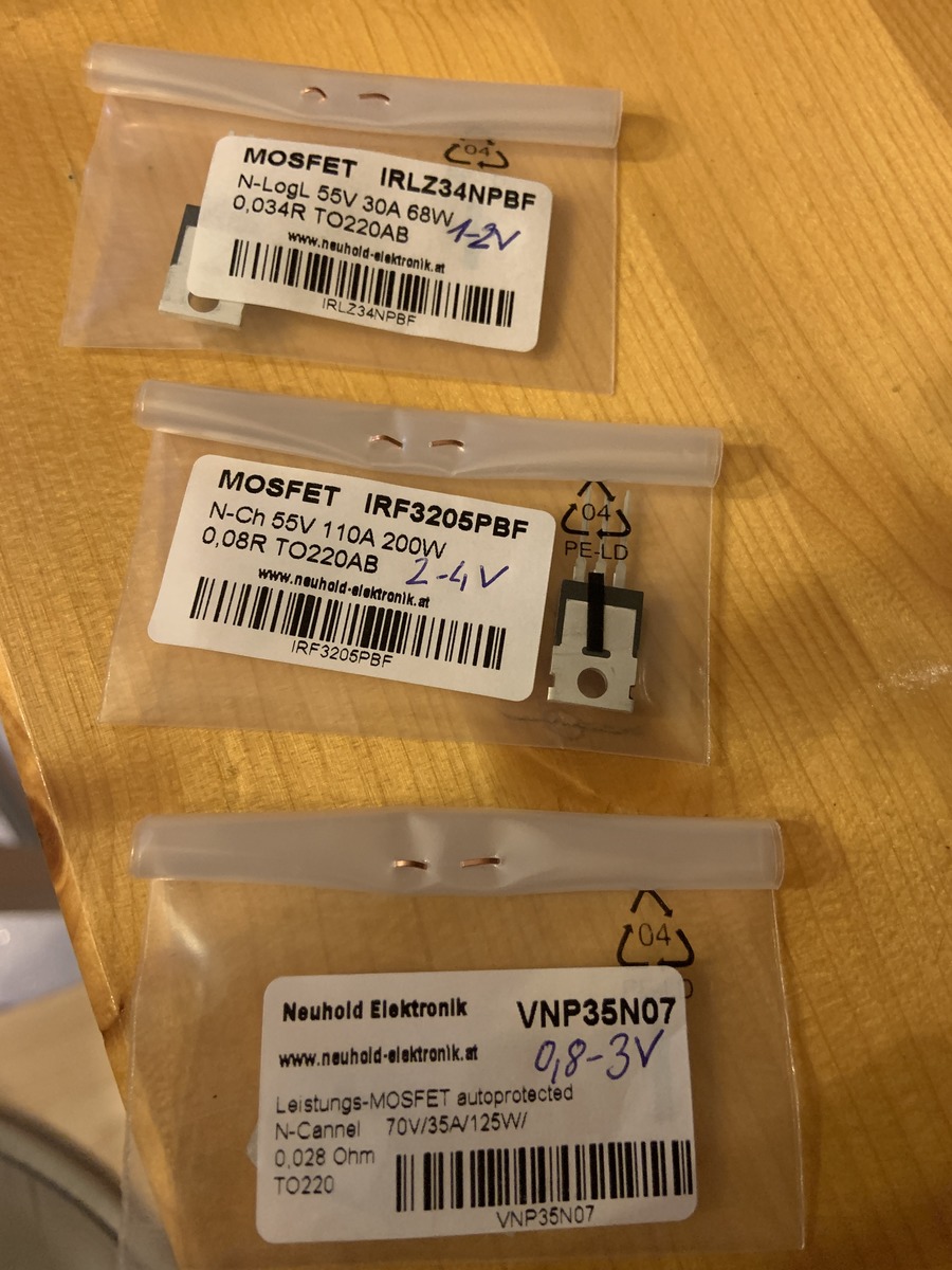

Patrick schrieb:
> Welchen Mosfet würdest mir empfählen bzw. auf was soll ich achten ?
Logic Level je nach Ansteuerung 5/3,3V und er sollte schon deutlich über
2A schalten können, denn die Angaben sind meist thermisch gemeint ;)
Für 12 Ohm und 5V reicht aber was kleines.
Hängt halt davon ab, was du verbauen kannst/willst.
IRLML6244 wäre z.b. eine Möglichkeit, mit <27mOhm bei 3,3V sollte der
gut gehen.

von Marco (Gast)
Servus.
Die 3 habe ich zur Verfügung...
Ist da einer geeignet?
Lg
von Michael B. (laberkopp)
Der IRLZ34.
