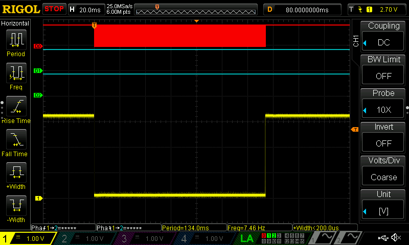

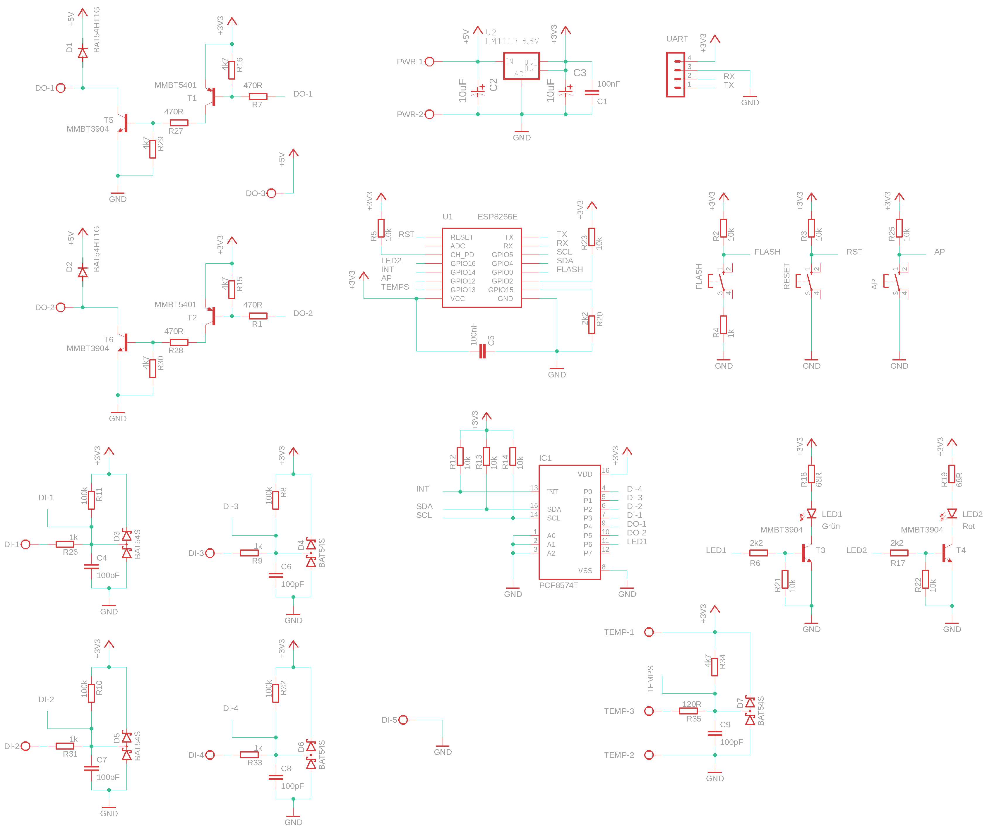

Hallo Leute,

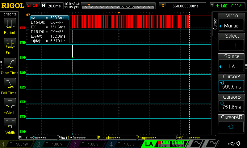

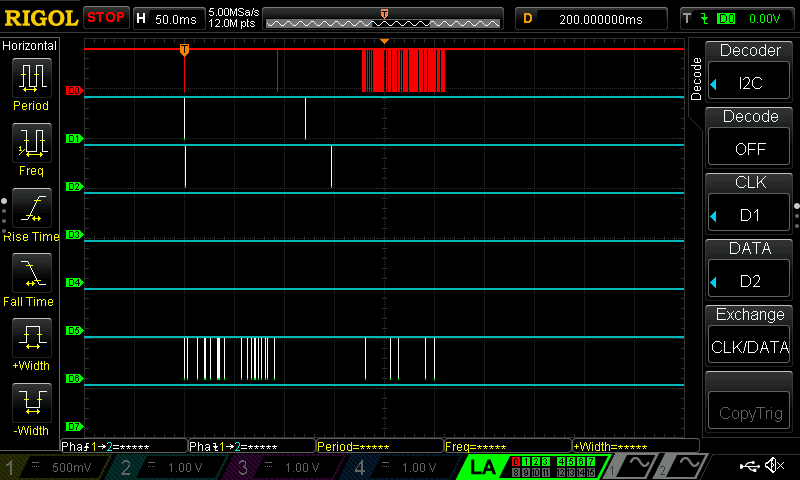

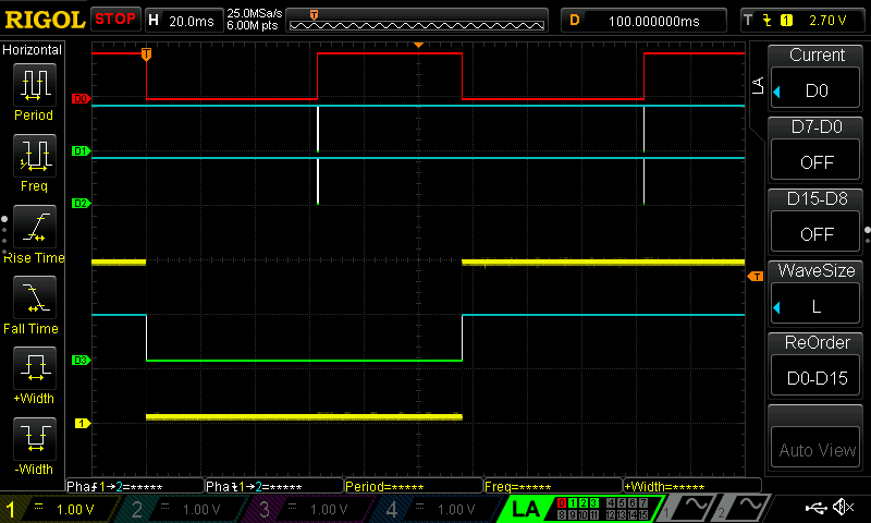

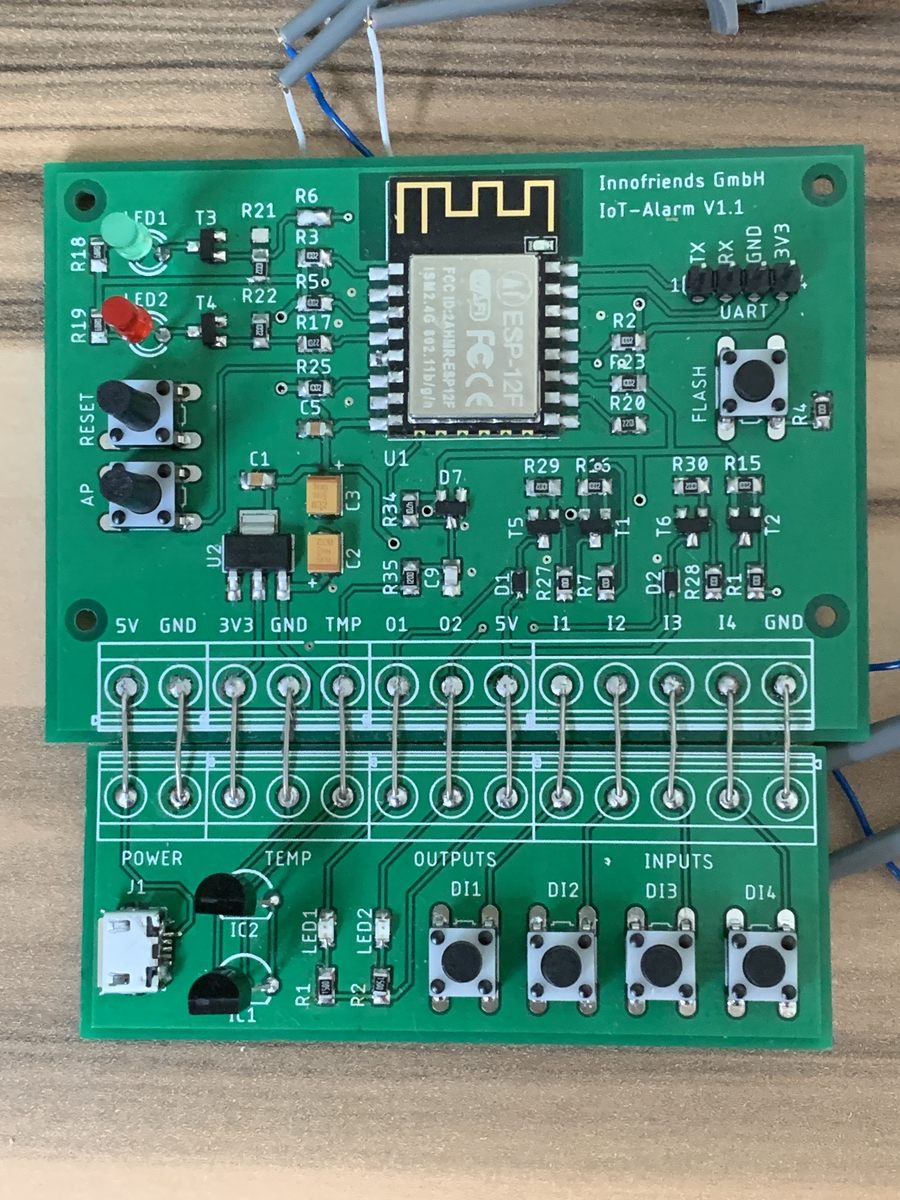

ich habe eine Schaltung mit ESP8266 und PCF8574 welche Eingänge
überwachen/abfragen soll. Die Eingänge sind mit einer Schutzschaltung
versehen. Zum Testen hängen an den Eingängen Taster dran welche auf
Masse ziehen. Wenn ich nun die Taster "normal" drücke, z.B. 500ms
drücken und wieder loslassen, passt alles. Der Interrupt löst aus, wird
entprellt und die Eingänge werden ausgelesen. Wenn ich die Taste aber
z.B. Doppeldrücke d.h. erhöhtes Prellen auslöse, dann fängt der
Interrupt-Ausgang vom PCF zum Spinnen an. Im Anhang ein Screenshot vom
Oszi. Kann es sein, dass die verwendete Library
(https://platformio.org/lib/show/1659/PCF8574_ESP) den PCF i2c-mäßig

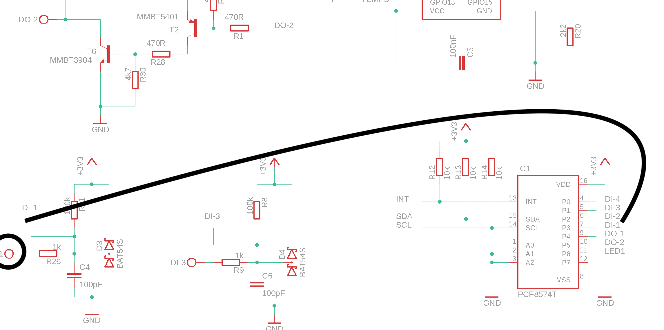

falsch konfiguriert? Den Schaltplan und das PlatformIO Demo-Projekt habe
ich angehängt.
Hat jemand von euch eine Idee?
Besten Dank im Voraus.
Markus

Definiere "spinnen"?
Der Interrupt wird durch einen Change am Pin ausgelöst und durch den
nachfolgenden Lesevorgang (oder Schreibvorgang) am zugehörigen Port
wieder zurückgesetzt. Leider reicht die Auflösung in deinem Oszillogramm
nicht auf um zu erkennen, ob ein Lesevorgang zwischen den "Pulsen" am
INT erfolgt ist.

von Markus F. (markus_f151)
Darunter verstehe ich, dass die Interrupt-Leitung, ohne Zutun einer
Änderung am Eingang des PCF - ich habe die Tasten längst losgelassen und
ein Prellen ist lange schon vorbei -, undefiniert den Zustand wechselt.
Und zwar genau so chaotisch, wie es das Oszillogramm zeigt.

Was müsste ich liefern, damit du da was rauslesen kannst? Ich könnte
Probes auf INT, SDA/SCL und auf einen Eingang hängen. Dann sollten die
Zusammenhänge ersichtlich sein oder was denkst du?

Auch während des Betriebs, ohne Änderung an einem Eingang, passiert das
Auslösen der Interrupts. Zusätzlich zu den Eingängen werden ja auch drei
Pins des PCF als Ausgang genutzt. Da hängen drei LEDs via Transistoren
dran. Vielleicht haben diese einen gewissen Einfluss?

Hängt von der Schaltung ab. Der PCF8574 kann nur low richtig treiben
(25mA), also sollten Lasten low aktiv sein. Außerdem sind high aktive
Lasten nach dem Power-On immer an.
Auch kann ein npn den Ausgang so belasten, daß er high ausgeben will,
aber low zurück gelesen wird. Dann wird auch ein Interrupt signalisiert.
Das mit den nur 100uA Treiben-können habe ich leidvoll festgestellt,
nachdem der Print fertig war. Wollte eine LED mit NPN Transistor
ansteuern. Hab da jetzt auf Low-Aktiv umgelötet. Einfach den Pull-Down
(R21) auf Pull-Up geändert, ging sich mit den Leiterbahnen gut aus. Die
anderen zwei Ausgänge sind via PNP/NPN Stufe gelöst (weil eben die
Ausgänge des PCF zu begin als Eingänge konfiguriert sind). Du kannst den
Schaltplan im initialen Post von mir sehen. Vielleicht fällt dir da was
auf.
EDIT: hab meinen Code ein klein wenig umgebaut. Mit den selben
Komponenten. Funktioniert bislang gut. Siehe Anhang.

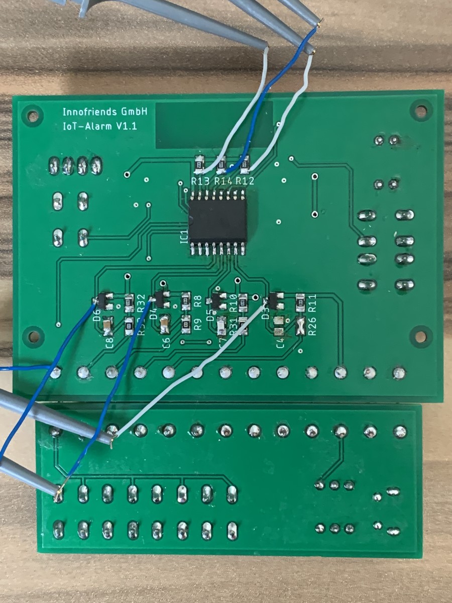

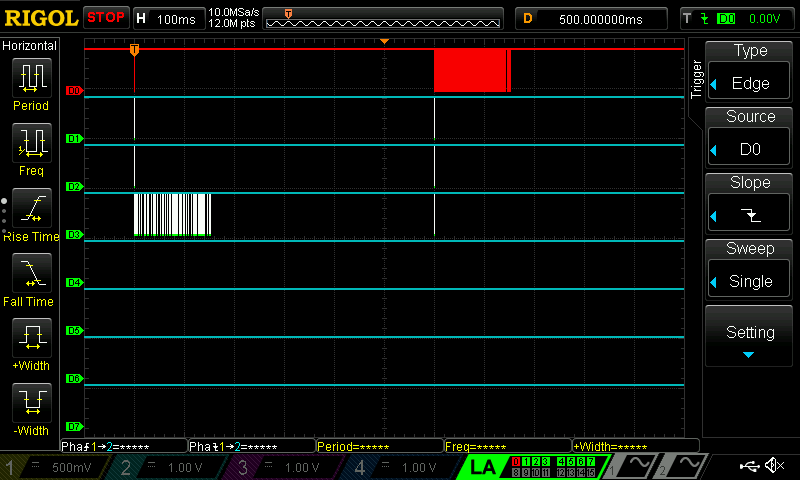

Weiter geht's. Ich habe nun am PCF nur mehr die Taster dranhängen.
Ein paar Tests mit Oszillogrammen im Anhang:
D0: INT
D1: CLK
D2: DATA
D3: Taster 1
D4: Taster 2
D5: Taster 3
D6: Taster 4

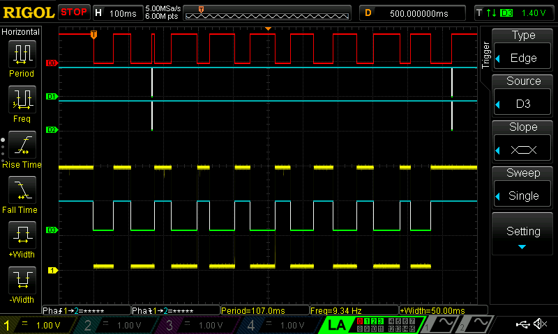

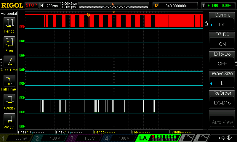

Oszillogramm (OG) 01: ich habe eine Taste mehrfach hintereinander
gedrückt. Aus dem OG ist zu erkennen, dass offensichtlich nicht alle
Statusänderungen via I2C abgeholt wurden. Mein Code ist da wohl zu
langsam.

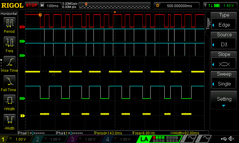

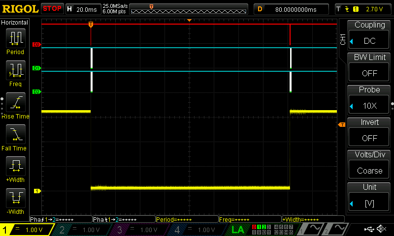

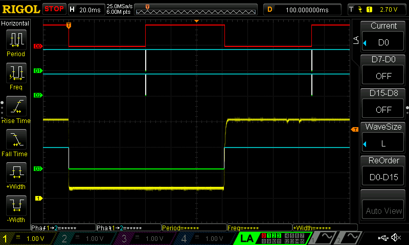

OG 02: Taste gedrückt und dann wieder losgelassen. Interessanterweise
prellt der Interrupt beim Loslassen der Taste. Details siehe OG 03 und
04. Wie kann sowas kommen?

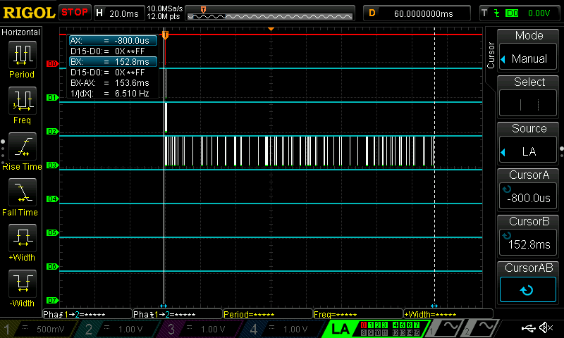

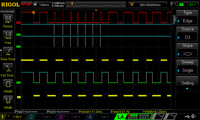

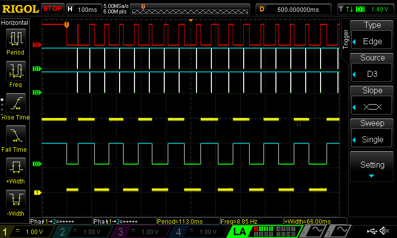

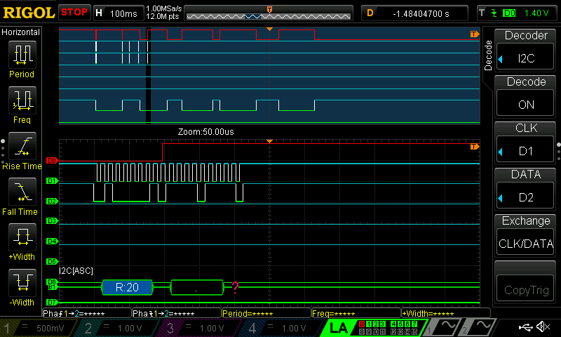

OG 05: hier habe ich eine Taste jetzt sehr schnell hintereinander
gedrückt. I2C wird nur einmal gelesen - man sieht allerdings kein CLK
(siehe OG 06) - , die Interrupt-Leitung folgt der Taste, allerdings
massiv viel prellen, bis schlussendlich ein Dauerprellen läuft.
OG 07: Taste mäßig schnell hintereinander gedrückt. Interrupt-Leitung
prellt zwar, aber er wird wieder inaktiv. I2C Lesevorgänge sind zu
sehen.
Ich kann mir das Prellen der Interrupt-Leitung nicht erklären.
Spielt da vielleicht meine Schutzschaltung mit der RC/Dioden Kombi rein?
Was sagt ihr dazu?
von jo mei (Gast)
Kannst du nochmal erklären wo im Schaltplan genau dein Taster
angeschlossen ist?
Ich kann das aus deinem Schaltplan nicht erkennen.
Oder ist der Schaltplan nach aktuellem Stand nicht mehr gültig?

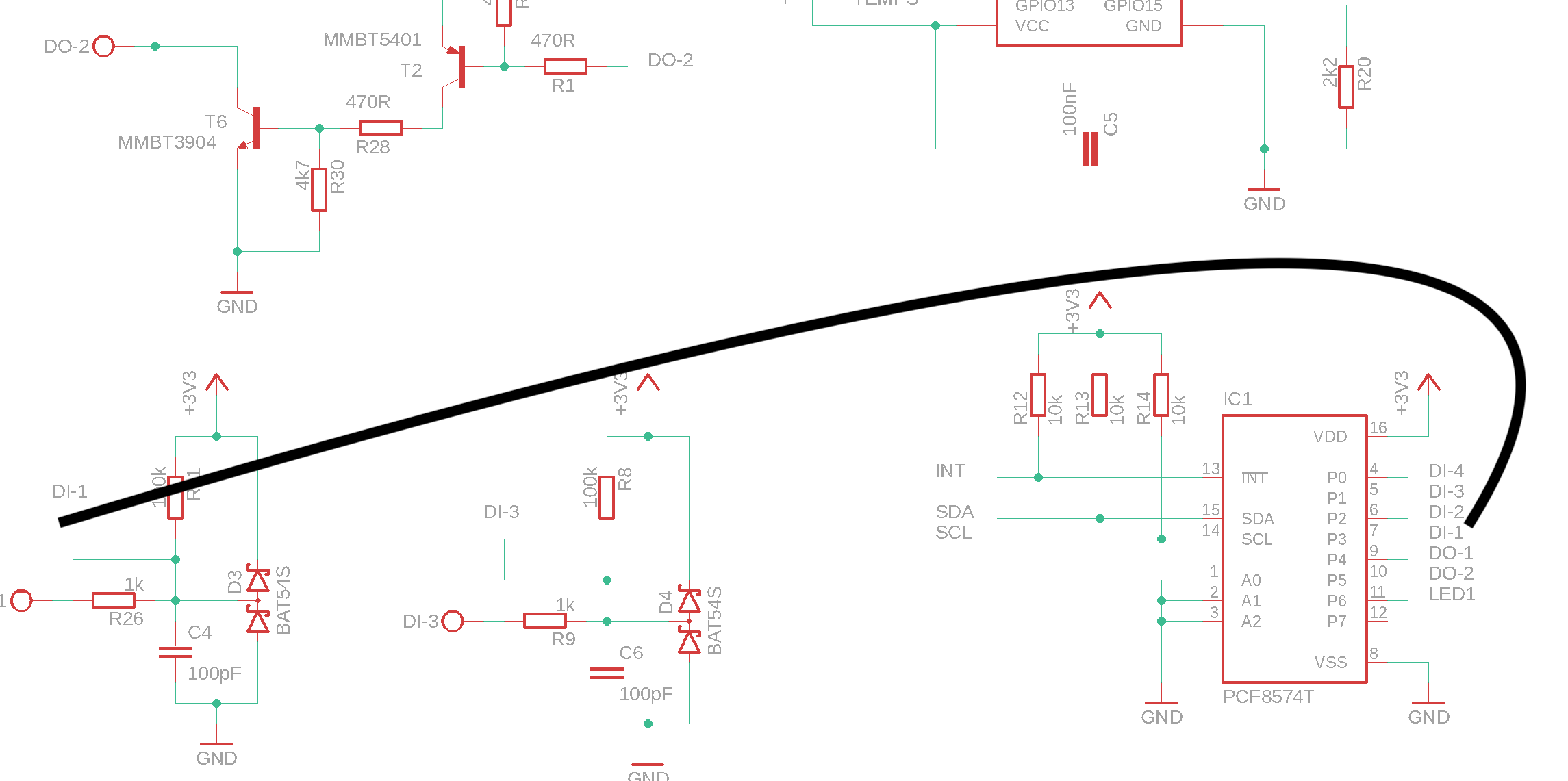

Ich habe die Verbindung mal eingezeichnet.
Zwischenzeitlich habe ich einen Taster direkt auf den PCF Eingang
gelötet und getestet.
Wenn ich ordentlich die Taste prellen lasse, fängt der Interrupt mit dem
Dauerprellen an. Meine Schutzschaltung sollte also auch kein Problem
sein.
von jo mei (Gast)
Ich wollte den Taster wissen wo er angeschlossen ist.
Sorry, nicht genau genug gelesen. Siehe Anhang.

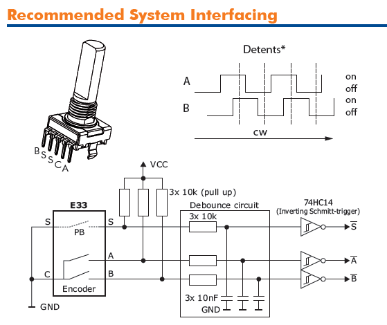

Zur Entprellung: Ich verwende gerne einen Vorschlag eines
Herstellers von Dreh-Encodern, er funktioniert bei mir
wunderbar mit der Abweichung dass ich um einen Faktor 10 in
der Zeitkonstante höher ansetze (100nF statt 10nF). Die
Schaltung hat drei wesentliche Merkmale:
- die Low- und High-Zeitkonstanten müssen nicht weit
voneinander abweichen.
- die Low- und High-Pegel werden vollständig erreicht.
- Der (möglicherweise schädliche Spitzen-) Strom durch den
Taster ist gering.

Schau dir doch mal das Datenblatt des LM1117 an. Der will am Ausgang
100µF sehen! Ein weiterer 100µF direkt am ESP schadet auch nicht. Und
dem PCF8574 solltest du auch 100nF spendieren. Für die Tastenentprellung
würde ich auch statt 100pF 10-100nF vorsehen und den Pullup
niederohmiger (10k). Je nach Kontaktmaterial der Taster gibts sonst
Probleme mit der Oxidschicht.
Die Schaltungsvariante habe ich zwischenzeitlich auch gefunden. Fraglich
ist, ob ich ohne Schmitt Trigger davonkomme. Dann müsste ich am PCB
nichts ändern. Wenn nötig zeichne ich der Funktionswillen auch gerne um.

> b) Kontakt entprellen
Schutz und Entstörung langer Leitungen.
Stefan ⛄ F. schrieb:
> Frage 2:
> Wie lange wechselt dein Interrupt-Signal nach Betätigung des Tasters
> wild hin und her?
> a) nur wenige ms (<100ms)
> b) sehr viel länger (>100ms)
> c) für immer
Es treten alle drei Zustände auf. Je nachdem ich den Taster langsam
(drücken und 500ms halten), schnell (wirklich nur kurz drücken) oder
richtig prellend betätige. Genau die Reihenfolge gilt für a, b und c.
Richtig prellend führt zum Endlosflimmern des INT.
> Markus, besorge Dir mal ein Oszilloskop. Wenn es billig sein muss, dann
> ein DSO138. Damit kannst du die Signale an den Eingängen prima
> untersuchen.
Stefan, ein paar Oszillogramme habe ich hier in Beiträgen schon
angehängt. Z.B. hier
Beitrag "Re: ESP8266 mit PCF8574 und Taster - Interrupt vom PCF "spinnt"?"
jo mei schrieb:
> Damit meinte ich dass du deinen Aufbau zeigen musst.
Den Schaltplan habe ich im ersten Post angehängt. Die Platine
fotografisch hier angehängt. Ich kann später noch die Eagle Dateien
hochladen.
Bei den RC Gliedern hab ich ein wenig herumprobiert, daher sind
unterschiedliche Kondensatoren und auch Lötbrücken drauf.
Die kleine Platine ist nur zum Testen gedacht. Es kommen auf sie
Hauptplatine dann Phönix Klemmen drauf.

von Carl D. (jcw2)
Offtopic: entfern die beiden (oben/unten) Kurzschlußringe um die
Antenne.
> Antenne.
Danke Carl, werde ich machen.
Der Empfang ist so eh mehr als bescheiden.
habe heute wieder Zeit gehabt an der Schaltung zu arbeiten.
Die angesprochenen Kondensatoren habe ich nachgerüstet, die Werte der
Schutzschaltung bei einem Taster angepasst. Statt 100pF/100k nun
100nF/10k. Code habe ich den alten belassen. Trotz der
Hardwareanpassungen hat sich am Verhalten nichts geändert. Somit ist
wohl klar, dass Softwareseitig was zu tun ist. Habe daraufhin den Code
zum Auslesen der Eingänge von Interrupt gesteuert auf Timer mit
Debouncing umgestellt. Das Zeugs funktioniert nun in meiner
Testapplikation. Im Produktivcode ist es noch etwas komplizierter, da
dort das Zeitverhalten auf Grund von anderen Sensoren und einem
WebServer, anders ist. Nun weiß ich aber, dass die Eingänge passen.
Ich habe noch ein paar Oszillogramme erstellt, welche ich mit euch
teilen möchte.
OG 01: PCF ist noch nicht außer Tritt gebracht.
OG 02: PCF wurde mit absichtlichem Prellen außer Tritt gebracht. Wenn
die Interruptleitung eine Änderung anzeigt, prellt diese massiv
OG 03: Neuer Auslesecode mit 100nF/10k RC-Glied
OG 04: Neuer Auslesecode mit 100pF/100k RC-Glied (ist sauberer als OG
03)
deb-10: Debounce mit 10ms - alle Wechsel wurden erkannt
deb-30: Debounce mit 30ms - alle Wechsel wurden erkannt
deb-40: Debounce mit 40ms - manche Wechsel verloren
deb-50: Debounce mit 50ms - viele Wechsel verloren
Outcome:
Ich werde die RC-Glieder mit 100pF/100k belassen.
Der neue Code sollte soweit funktionieren. Im Gesamtkonstrukt muss ich
noch nachbessern.
Ich hätte ehrlich gesagt nicht gedacht, dass man mit einer
ungünstigen/fehlerhaften Software die Hardware so außer Tritt bringen
kann.
