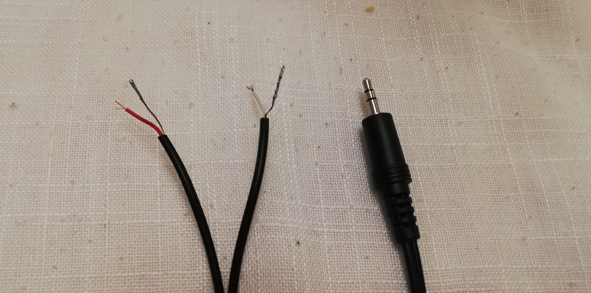

ich versuche gerade, die Spannung zu messen, die aus einem Audioausgang
kommt. Hab dazu ein 3,5mm Klinkenkabel genommen und mal die Enden
abisoliert. Das rote und das weiße Kabel müssten die beiden
Stereo-Kanäle sein. Der Kupferdraht, der in beiden schwarzen Kabeln noch
dabei ist, müsste jeweils Masse sein (siehe Bild).
Ich hab also bei meinem Handy das Kabel angesteckt und Musik laufen
lassen. Gleichzeitig hab ich mit meinem Multimeter versucht,
1. zwischen rotem Kabel und Kupfer
2. zwischen weißem Kabel und Kupfer
3. zwischen rotem und weißem Kabel
irgendeine Spannung zu messen, aber gar nichts. In jedem der 3 Versuche
wurde 0,0V angezeigt.
Es müsste doch auf jeden Fall zwischen den farbigen Kabeln (rot bzw.
weiß) und dem Kupferdraht eine Spannung feststellbar sein, oder ?
Vielen Dank und viele Grüße !
#6226499
ja
aber in welchem Messbreich hast du denn gemessen?
> lassen.
Geht der interne Lautsprecher denn aus?
Denn nur dann kommt da was aus dem Kabel wenn dein Handy weiss das es
auf dem Kabel ausgeben soll!
#6226755
Oder.
DC Offset darf da nämlich nicht drauf sein - sonst würden die Spulen im
Kopfhörer druchbrennen.
Und die AC Messbereiche sind oft auf 200V AC mit Si Dioden
Gleichrichtern ausgelegt - und können unterhalb rund 1V AC genau gar nix
messen, weil die Dioden sperren.
Hier bräuchte man eher ein Oszilloskop.
#6227694
Dirk B. schrieb:
> Kannst du mit dem Multimeter durchpiepen, da kannst du müssten durch
> sind ersetzen.
Ja kann ich. Hab ich auch schon gemacht und durchpiepsen funktioniert.
Rot ist die Steckerspitze, weiß die Mittlere und die beiden Kupferdrähte
ist Masse.
Ja, der externe Lautsprecher geht aus, sobald das Kabel drin steckt, wie
es sein soll.
Das kann natürlich auch sein. Auf meinem Multimeter werden für
Wechselspannungsmessung nur die Bereiche 200V und 600V zur Auswahl
angeboten.
In welchem "Spannungsbereich" müsste die Wechselspannung des
Audio-Signals liegen (ungefährer Wert, unabhängig von Lautstärke usw.) ?
Vielen Dank !
Gast #6227711
> angeboten.
Lass mich raten - ein VC830L für 10 Euro?
An so einem Line-Ausgang kommt ungefähr 1V raus. Habe aber auch schon
welche gesehen, die nur 500mV schafften.
#6228147
Stefan ⛄ F. schrieb:
> Line Ausgänge liefern meistens etwas mehr Spannung (1 V) als
> Kopfhörerausgänge (0,5 V).
Kann man die Spannung durch erhöhen der Lautstärke oder anderer
Parameter erhöhen ?
Gibt es, außer einem Oszilloskop, noch andere Werkzeuge/Bauteile, um so
niedrige Wechselspannung zu messen (ich dachte schon an den ADC eines
Mikrocontrollers, aber die vertragen glaub ich nur Gleichspannung) ?
Vielen Dank euch !
Gast #6228167
> Parameter erhöhen ?
Die 0,5 V bezogen sich bereits auf volle Lautstärke. Für mehr verwendet
man Verstärker - aber bitte passend zum (unbekannten) Anwendungsfall.
> um so niedrige Wechselspannung zu messen
Bessere Multimeter. Achte beim Kauf darauf, dass es einen 200 oder 400
mV AC Bereich hat und Frequenzen im Audiobereich unterstützt (nicht nur
50 Hz).
Wenn nicht viel Geld ausgeben kannst oder möchtest, dann besorge Dir
wenigstens ein DSO-138.
