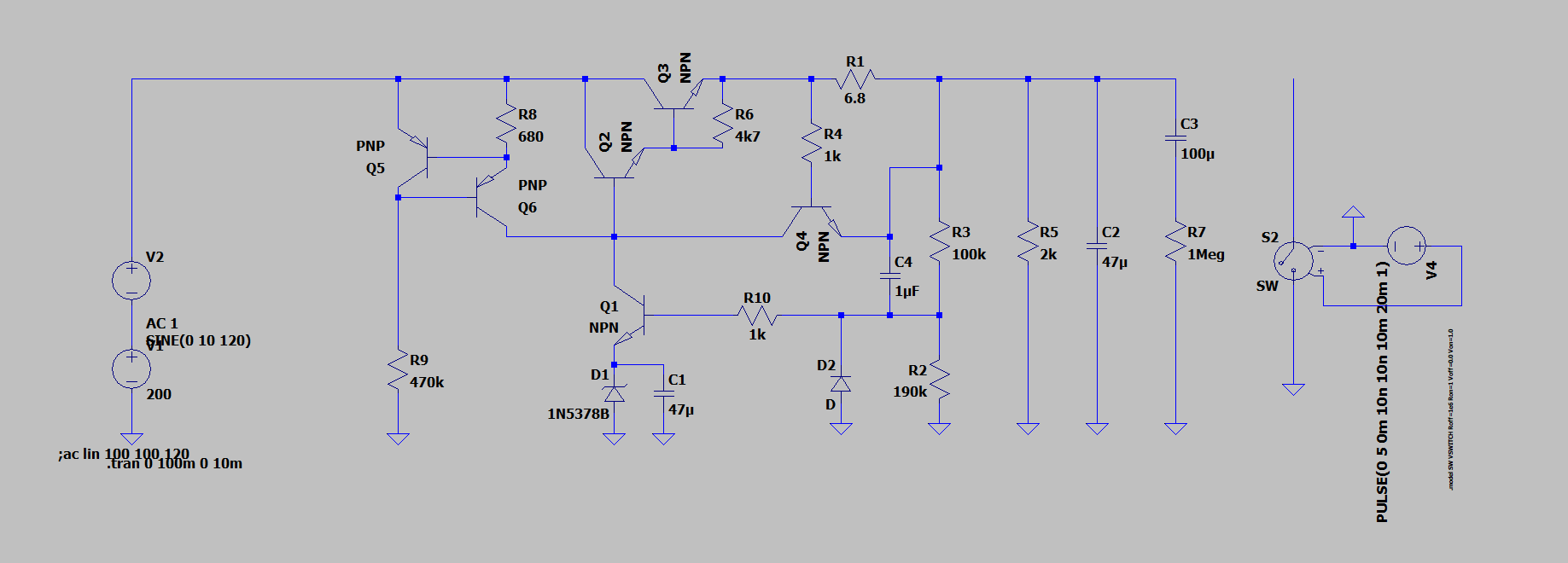

Hochspannungsregler Version 2, Meinungen bitte
Gast #6226685

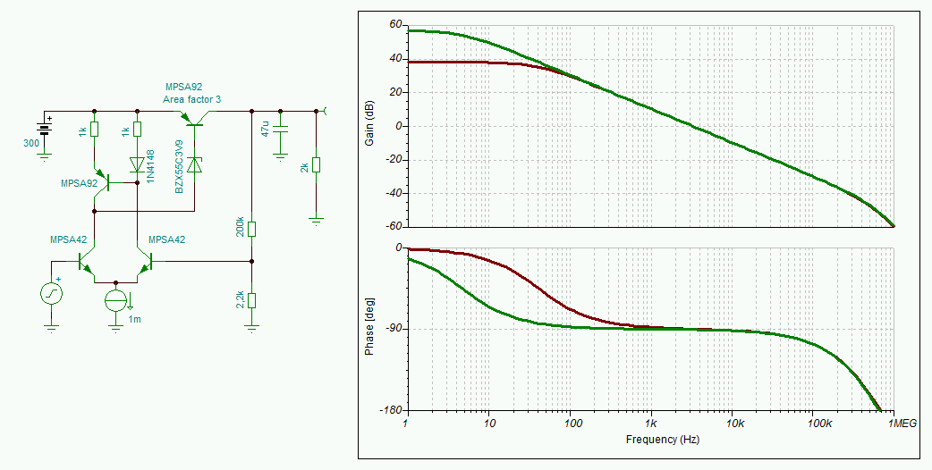

ich hatte neulich ein Thema gestartet bei dem es um einen Primitiven
Längsregler (der kein Regler war) ging und den SOA Schutz des
Regeltransistors. Eine Reihe Zenerdioden und ein Emitterfolger.
Ich möchte nun doch lieber eine Regelung aufbauen, sie muss nicht genau
sein (+-10V) nur wenig rauschen im NF Bereich und den Ripple am Eingang
so gut wie möglich unterdrücken. (auf so unter 1mV) Schaut Euch bitte
das Schaltbild bzw. die Simulation im Anhang an, diese Schaltung erfüllt
die Anforderungen.
Es soll 2 Regler geben die gleich aufgebaut sind, einer macht aus
ungefähr 200V -> 150V @ 100mA, der andere aus 330V -> 280V @ 30mA
Warum ich ein Thema aufmache? Weil ich nicht sicher bin ob Q1 jeden
auftretenden Fall (Kurzschluss, Leerlauf, Startup...) verkraftet. (Spice
meint Ja)
Die Spannung an C1 beträgt ca 100V, ich habe sie so hoch gewählt um das
Verhältnis vom Spannungsteiler nicht so groß wählen zu müssen. Dadurch
wirkt sich die BE Spannung von Q1 nicht sehr stark aus, man spart einen
Differenzverstärker.
Die Schaltung unterdrückt den Ripple am Eingang ja deshalb so gut weil
über C4 ein Großteil aller Störungen (AC) 1:1 an den Regeltransistor Q1
gelangt, das macht den Regler sehr schnell. Im Falle eines Kurzschlusses
verhindert D2 das die BE Spannung negativ wird. Ich bin aber nicht
sicher ob es keinen Fall gibt, wenn sich die Spannung am Ausgang zu
schnell ins positive ändert, das der Basisstrom durch diese
"Mittkopplung" zu hoch wird bevor nachgeregelt werden kann. Vermutlich
nicht weil es C2 gibt.
Über dem Regeltransistor liegt eine Diode die im Schaltbild fehlt, sie
soll falls C2 noch geladen ist die Eingangsspannung aber fehlt vor
Rückspeisung schützen.
Mich würde auch interessieren wie stabil diese Schaltung ist, wie kann
man sich die Phasenreserve des Reglers ansehen um einzuschätzen ob er
schwingen kann? Es gibt viele Verstärkende Halbleiter, dadurch sicher
auch Pole die ungünstig liegen könnten.
Vielen Dank!
Gruß,
Jan

>KS-Last. B Q1 0V, E Q1 >100V;
Oh ja klar, das hätte ich sehen müssen. Irgend eine Idee wie ich das
Problem umgehen kann?

#6226791
>meint Ja)
Den Kurzschlußfall können wir nicht bewerten, da wir nicht wissen, was
das für ein Q3 ist. Der muß jedenfalls 20W für die Dauer des
Kurzschlusses verbraten können.
Vor allem haste damit eine rel. starke Gegenkopplung, was die Regelung
genaue macht.
Auch wird der Temperaturgang der Z-Diode nicht sinnlos stark verstärkt
(eben auch nur um 1,5)
Ja.
Ja.
Egal, ob C2 oder nicht - beim Startup geht die Ausgangsspannung erstmal
ganz fix nach oben (eigentlich so schnell, wie die Eingangsspannung,
bzw. wie Q3 an Strom durchläßt zum Aufladen des C2). Aber ab
ungefähr/reichlich 100V fängt Q1 an zu leiten, womit die Gegenkopplung
anfängt zu arbeiten, und durch die 1:1-AC-Gegenkopplung über den C4 wird
der weitere Anstieg stark gebremst, und wird so nach und nach die 150V
erreichen (wie eine Kondensator-Aufladekurve).
Wenn wirklich plötzlicher Kurzschlußam Eingang möglich wäre, dann ist
das sicherlich nicht verkehrt.
Da kennen sich andere besser aus ;-)
Haste auch Q6 bzw. Q1 bezüglich Spannungsfestigkeit und Verlustleistung
betrachtet? Zumindest Q6 muß das meiste aushalten (Eingangsspannung,
Verlustleistung (naja, sind nur 200mW)).
Irgendwelche Überschwinger auf der Ausgangsleitung, woher auch immer,
könnten eine stark negative Ube hervorrufgen. Nicht nur, weil die
Ausgangsspannung plötzlich höher ist, sondern vor allem, weil Q1 als
Gegenmaßnahme ziemlich stark gegen 100V regelt. Also sollte auch dort
eine Diode mit ran - am besten gleich über beide Q2/B+Q3/E.
Gast #6226811
Das ist ein TO-220 Transistor, irgendein BULxxx vermutlich. Wird auf
eine großen Kühlblech montiert bzw. auf das Gehäuse der Gerätes zur
Kühlung gelegt.
Es muss nicht dauerhaft kurzschlussfest sein, bei einem Fehler soll der
Transistor aber auch nicht sterben.
>genaue macht.
Ja richtig. Die Idee statt einer Z-Diode eine Glimmlampe zu nehmen ist
mir auch eingefallen. Retro Lösung :-)
Ja, das wird etwas im TO-126 Gehäuse oder SOT-223. Theoretisch reicht
ein Spannungsfester TO-92 aus, auch fürs gute gefühl.
>Statt nur so ein paar Brocken hinzuwerfen, hättest auch mal mehr
>erklären können, wie eine KS-Last (Kurzschluß am Ausgang?) zu negativer
>Ube führen soll.
Genau der Fall, C1 ist noch geladen, Basis liegt auf 0V. Die Basis
Emitter Diode verträgt aber nur wenige Volt. Das gleiche Problem gibt es
beim LR8 Regler mit Emitterfolger. Ich habe aktuell keine Idee wie ich
das lösen kann.

Gast #6226814
Das hatte ich versucht, laut Spice geht Q1 dabei kaputt. In die Basis
fließen dann über 3A im Falle eines Kurzschlusses.
Gruß,
jan
#6226869
>>Ube führen soll.
>das lösen kann.
Na ebenso mit einer B-E-Diode.
Übrigens hatte ich diesen Text bereits wieder gelöscht, wie Du
vielleicht inzwischen gesehen hast, denn ich hatte das irrtümlich auf Q3
bezogen statt Q1.
Bei diesem Zitat schrieb ich aber über Überschwinger (bzw. Überspannung)
am Ausgang, nicht Kurzschluß.
Übrigens sollte man dann noch einen R (10k oder so) in den C des Q1
einschleifen, damit nicht über die neue Diode im Überspannunsfall der
Strom über Q1 unbegrenzrt fließen kann.

Du könntest aber vielleicht statt nur den Emitter von Q1 auf über 100V,
doch alle Verbindungen zur Masse auf das gleiche Potential heben. Die
Schaltung müßte so auch noch funktionieren. Ggf. sind noch kleine
Nachbesserung notwendig.

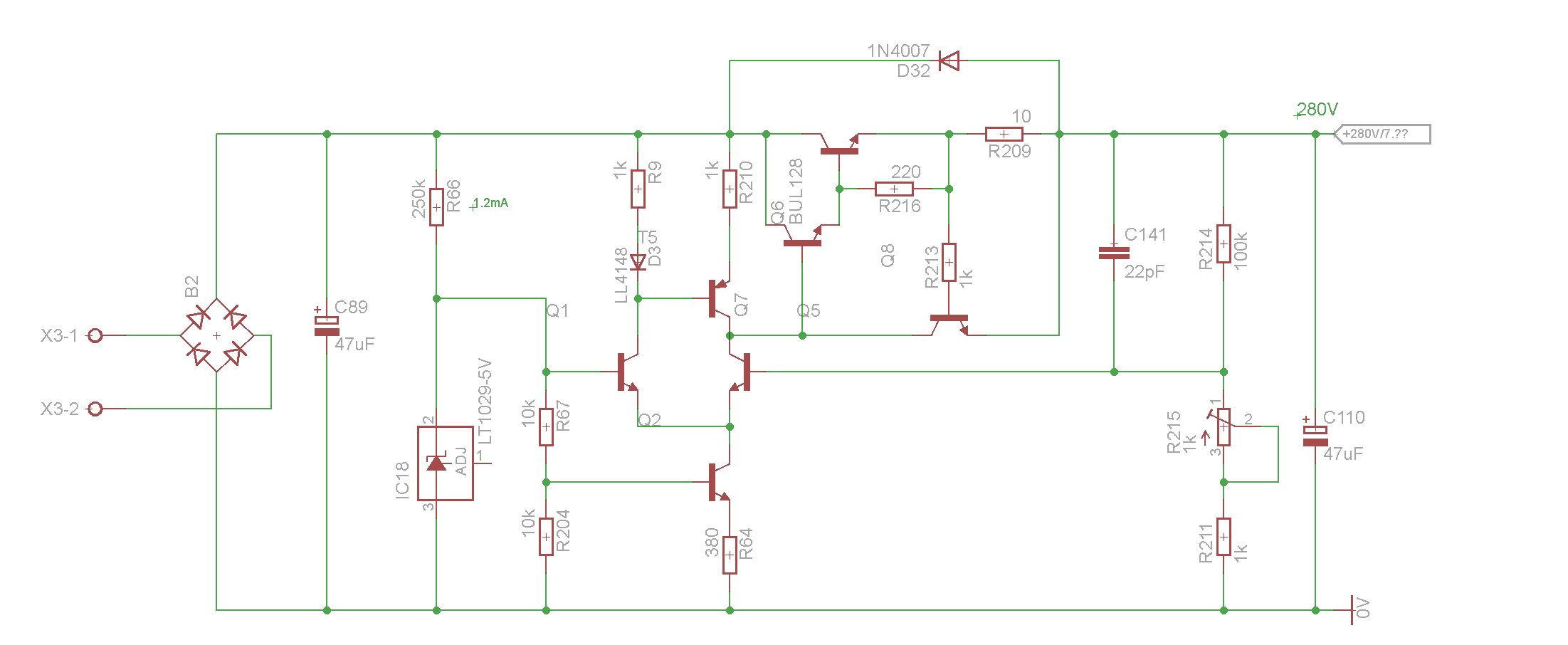

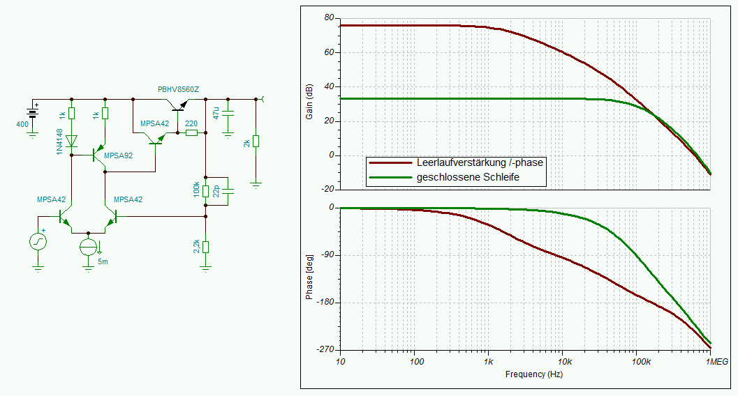

Gast #6227287
Ich würde die Schaltung anders entwerfen. Die Bastelei mit der
hochgehobenen Emitterschaltung würde ich durch einen Diff ersetzen und
den mit kleiner Referenzspannung und entsprechend hoher
Betriebsverstärkung arbeiten lassen. Dadurch entfällt das Problem mit
den großen Spannungen am Regler bei Ausgangskurzschluß. Der Diff erlaubt
es dann auch, die Dynamik durch Emitterwiderstände einzustellen.
Gast #6227332
>Im Anhang was konkretes dazu. Es geht sogar ohne Emitterwiderstände. Die
>Referenzspannung ist im Beispiel 5V, so daß man die Stromquelle ohne
>negative Spannung bauen kann.
Danke dafür, habe ich in Spice nachgebaut und mir auch angeschaut. Die
5mA Stromquelle habe ich getauscht durch meine Primitive Transistor
Stromquelle.
Für das Projekt mus ich sowieso einen Trafo Wickeln lassen. Die 5V und
die Versorgung der Stromquelle nehme ich aus einer Hilfsspannung. Spart
Verlustleistung wenn ich nicht von über 300V herunterreglen muss.
Auch der Kurzschlussfall geht mit dem einfachen SOA Schutz von oben.
TO-220 kann die 20W die Abfallen vertragen je nach Kühlkörper.
Dankeschön!
Jan
Gast #6227339
>Sicher? Das Boucherot-Glied am Ausgang sagt normalerweise aus, daß die
>Schaltung keine kapazitive Last (deine 47µF) verträgt.
Habe ich gesehen und den Widerstand einfach in Reihe zum Ausgang
gesetzt, die 47uF wären auch danach gekommen. Hätte man sich in Spice
ansehen müssen ob das stabil ist.
Deine Schaltung ist alleine wegen der geringeren (eigen)Verlustleistung
besser. Das sind <1,5W. Der Ripple am Eingang wird, abhängig von der
Stromquelle, extrem gut unterdrückt.
Gruß,
Jan

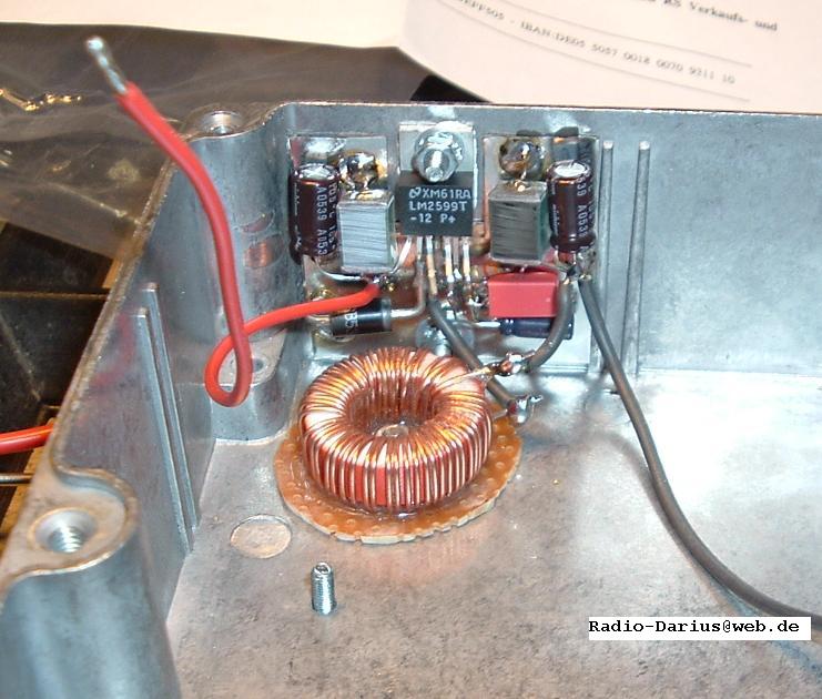

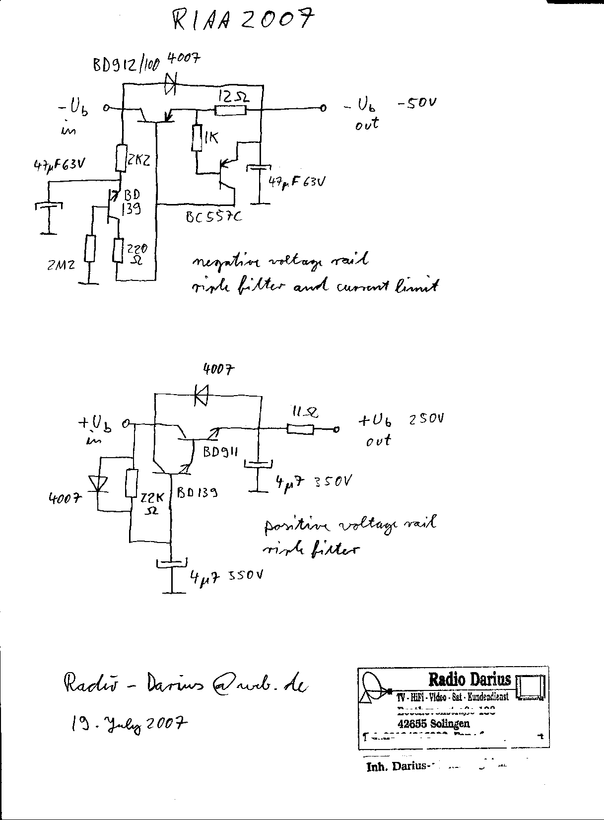

Warum kein getakteter Regler? Bei der RIAA2007 habe ich einen
Sekundär getakteten Regler und vom Aufwand her ist das nicht mehr.
Längsregler: Ich würde die von Arno aber mit PNP und
Strombegrenzung über hfe wählen. Einfach, sicher und gut.
LG
old.

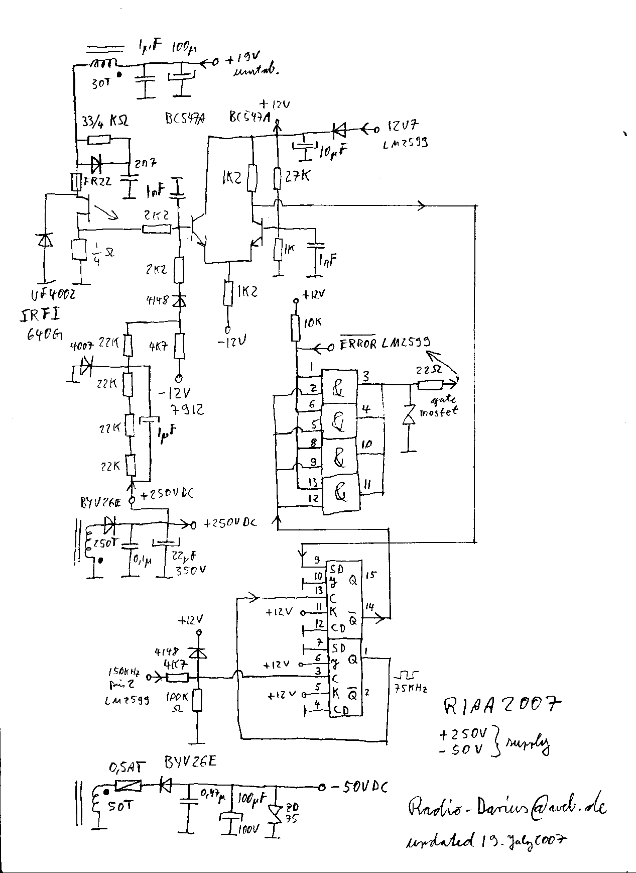

Schaltplan hattest Du nicht hochgeladen oder? Jedenfalls habe ich dazu
in Deinem Blog keinen gefunden.
Ja, die Strombegrenzung habe ich wieder ergänzt.
>Es muss doch nur der Referenzstrom für die Stromquelle aus den 300V
>genommen werden. Wenn man den Strom auf 2mA reduziert, braucht man etwa
>200µA Referenzstrom, das sind 60mW an einem einzigen Widerstand.
Ich habe mal versucht eine Bandgap-Referenz einzubauen von der auch die
Stromsenke gesteuert wird. An R66 fallen nichtmal 0,5W ab.
Gruß,
Jan
Naja.
Man müsste dann den Diff-Strom so wählen, dass er etwa Iamax/hfe ist.
Dann ändert sich aber die Stromverteilung im Diff sehr stark mit dem
Ausgangsstrom.
Außerdem ist der Ausgang mit einem PNP hochohmig, die
Leerlaufverstärkung gering und der dominierende Pol liegt extrem tief.
Im angehängten Beispiel bekommt man z.B. keine 50Hz-Unterdrückung.
Der Stromspiegel (oder eine einfache Stromquelle) funktioniert auch nur
mit künstlich vergrößerter Ube (Z-Diode). Man könnte einen PMOS nehmen,
aber dabei verliert man die Strombegrenzung über den Diff-Strom.
Korrektur:
ArnoR schrieb:
> Die Referenzspannung ist im Beispiel 5V
War natürlich nicht 5V, sondern 2,5V, sonst wäre die Ausgangsspannung am
Anschlag gewesen.
Gast #6227485
In dem Blog geht es ja um die RIAA-Schaltung und die Koppeltrioden.
Im Anhang die Schaltung der Spannungsversorgung der RIAA 2007.
Die Schaltung vom LM2599T, der den Takt angibt, kann man
ja im Aufbau gut nachvollziehen.
LG
old.

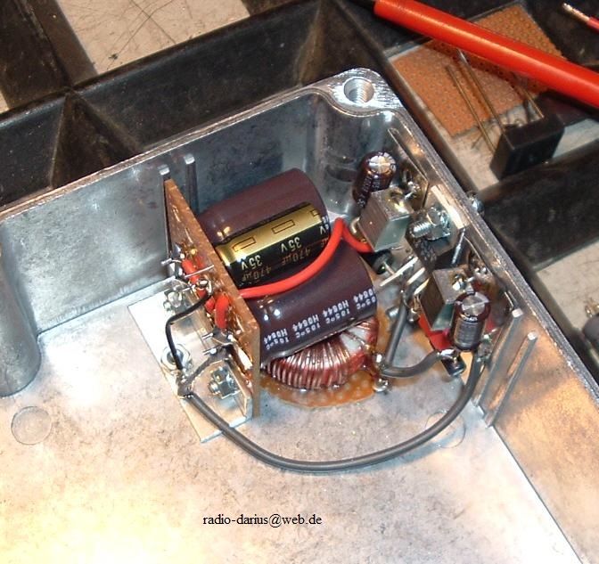

Gast #6230483
Danke fürs teilen!
Interessant das diese „Elektronische Drossel“ alleine reicht um die
Störungen des Schaltreglers zu filtern. Ich werde dennoch bei der
Schaltung von ArnoR bleiben. Die Verlustleistung ist mit dem Konzept OK,
gerade weil es um Röhren geht.

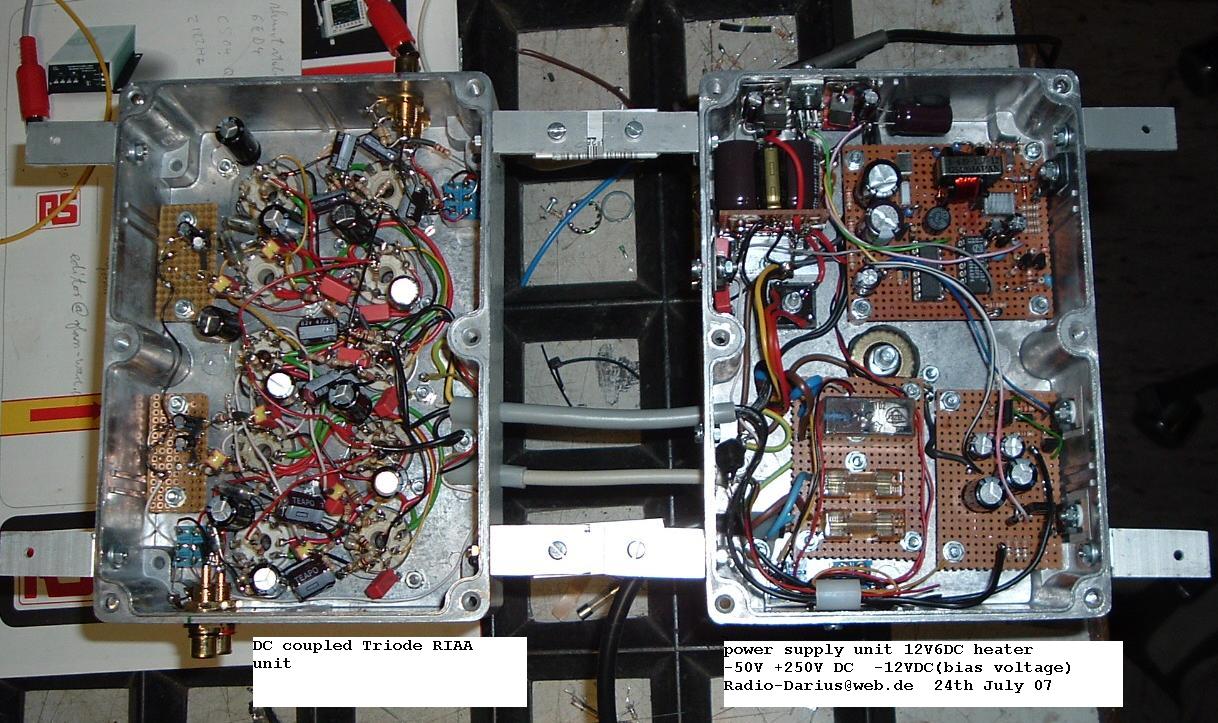

Der Aufbau deiner RIAA2007 finde ich übrigens sehr gelungen, mir gefällt
das Gehäuse besser als von der 2001.
Gruß Jan

Gast #6230571
Ja, ich mag aus diversen Gründen sekundär getaktete
Netzteile für Audio.
der Trafo ist ein 15V Ringkern von der Stange.
Der macht die 19VDC unstab am Ladekondensator.
Jan schrieb:
> den Übertrager für die
> Anodenspannung hast Du selber gewickelt?
Ja, ich habe einen Zeilenimpulsübertrager von SONY
dafür umgewickelt. Windungszahlen stehen im Schaltbild.
Ist das Teil wo JAPAN drauf steht. Die sind während
meiner Lehrzeit und danach bei den VPH-Umbauten auf
EDV-Zeilenfrequenzen abgefallen.
LG
old.

Zum Testen wegen der Relungsreserve erhöhe man die Verstärkung bis es
schwingt und danach ergänze man eine Zeitverzögerung bis es schwingt.
Oberhalb von R215 zum Transistor in die Rückkopplung schleift man dazu
einen idealen OP ein als eine Lösungsmöglichkeit.
