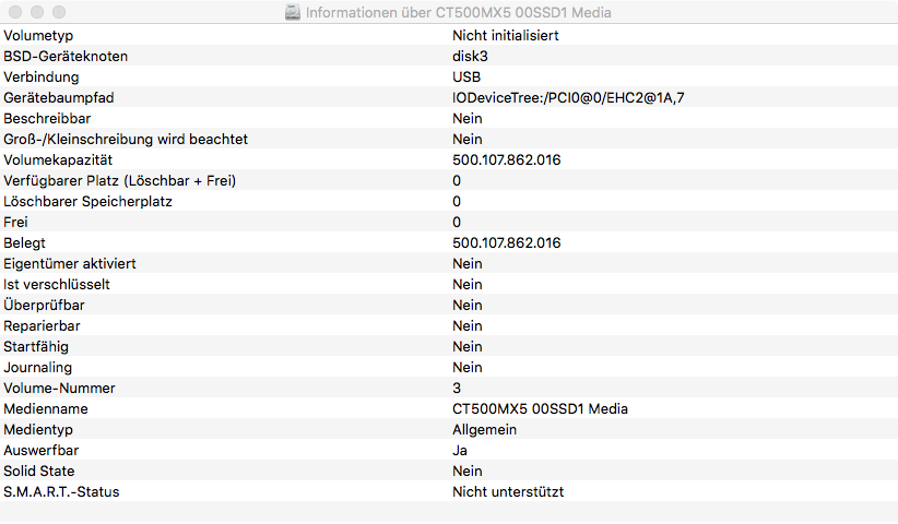

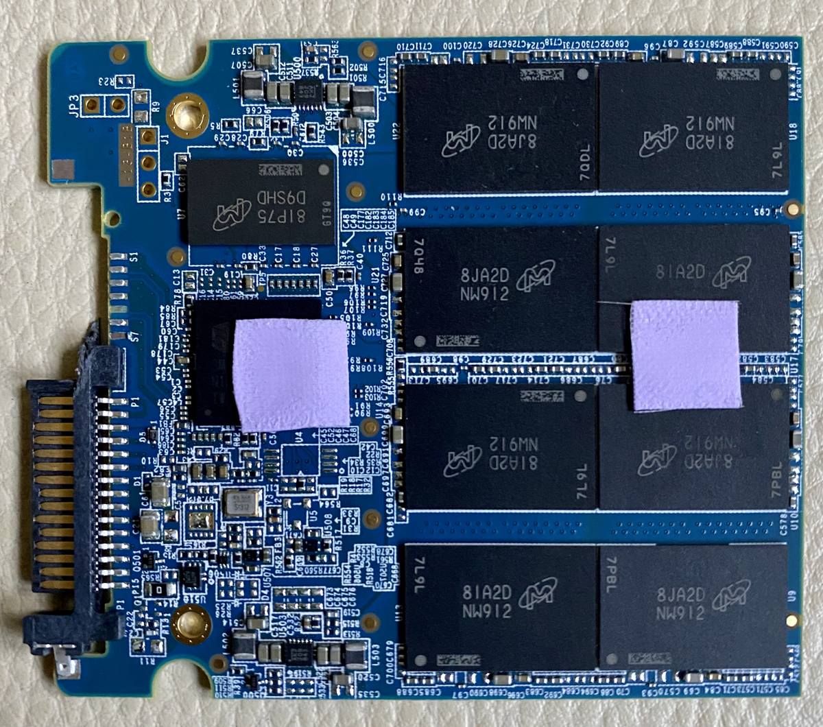

Servus, Mädels ^^ .
Ich baue und repariere seit mittlerweile 30 Jahren PC`s und Laptops.
Platinentechnisch bin ich aber mittlerweile total unfähig !
Die ruhige Hand und die guten Augen sind leider Geschichte, aber dennoch
möchte ich meine 500 GB SSD retten.
Also entweder einen neuen SATA Anschluß anlöten lassen, oder den Teil
der defekt ist, mit einem SATA Datenkabel verlöten lassen.
Und somit ergibt sich meine Frage an euch ;-)   .
Wer kann oder möchte es versuchen, mein Baby wieder zum Laufen zu
bringen ?
Ausgeben möchte mann ja nichts, aber 30 € würde ich für den Aufwand
schon springen lassen !

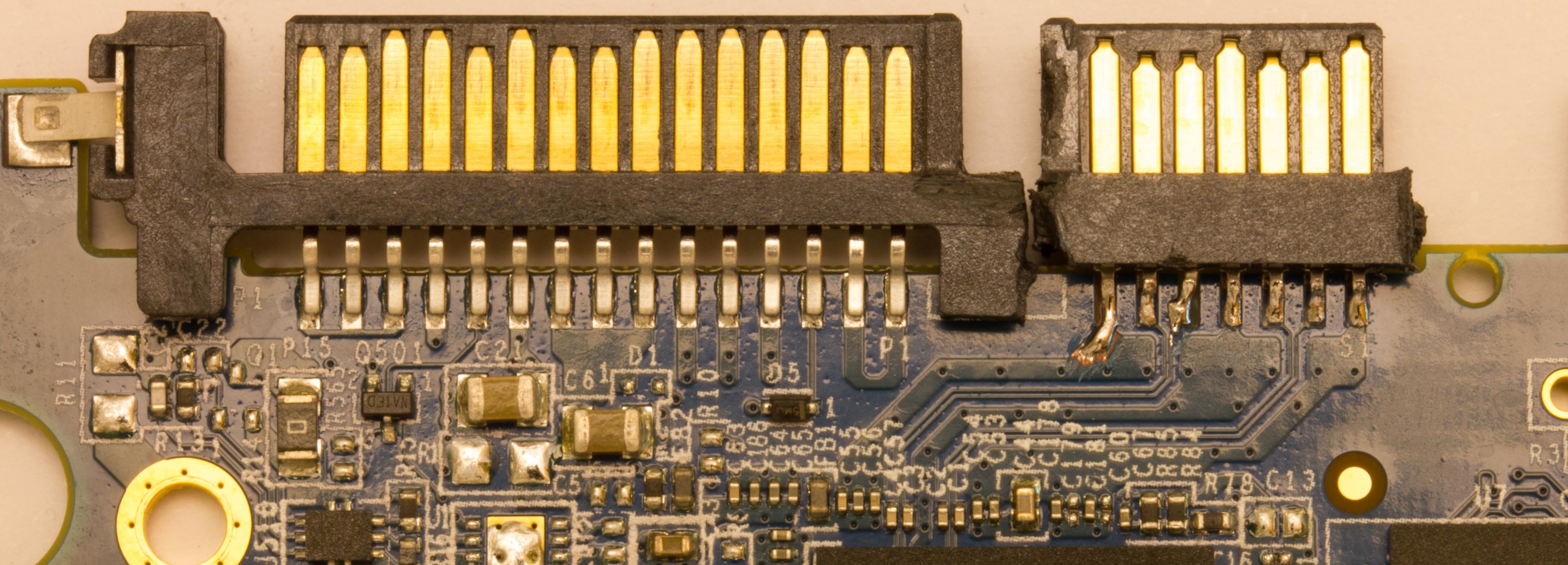

#6226968
Andreas B. schrieb:
> Grad auch das Pad zu reparieren, dann den kompletten Stecker ablöten,
> wieder anlöten... Klar kann man das machen, ist halt eine
> Geduldsfrage...
würde ich vorziehen, Lupenbrille, Kaffee und Nikotin eine Weile
aussetzen
Zinn entfernen Entlötlitze, Leiterbahn freiputzen Glasradierer,
Bruchstück wieder ansetzen und mit Fädeldraht zur Leiterbahn verbinden.
Zu Stabilisierung mit Epoxy Kleber Stabilit Express ankleben.
Alles ablöten würde ich mir nicht antun, alternativ suche ein RepairCafe
in deiner Nähe auf!
#6227022
Natürlich nicht. Aber ob man das reparieren kann ... also ja, kann man,
aber es ist nicht einfach. Den Lack mit einem Glasfaserradieren
entfernen geht, sollte aber dort gemacht werden so wie Adern schon weit
auseinander sind, also nahe am fehlenden Pad. Wenn man den Lack über
beiden Adern entfernt wird es schwer bei den Abständen keine Lotbrücken
zu erzeugen.
Alternativ kann man ein neues Adernpaar/ein SATA Kabel direkt an die
Kondensatoren links neben dem IC löten.
Ich wünsche euch viel Erfolg!
#6241307
Sorry, war erst heute am Briefkasten M-)
So, habe das dann noch in Heißkleber eingegossen. Damit die Platine
nicht so schief im Gehäuse steckt (die wird dort nur mit zwei Schrauben
an einer Seite gehalten) habe ich noch eine Pappe mit ins Gehäuse getan.
