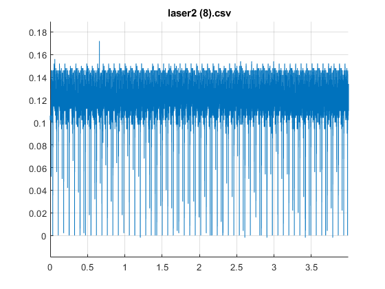

Hi, ich arbeite aktuell daran, die Geschwindigkeit eines DC-Motors
anhand des Verlaufs seiner Stromaufnahme zu erkennen. Aktuell verfahre
ich folgendermaßen:
1) Motorstrom über Shunt mit 4kHz abtasten
2) Moving Average Filter mit 100 Taps auf das Signal anwenden
3) Differenzieren

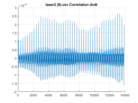

4) Korrelation der letzten 2000 Samples mit dem gesamten Signal (16000
Samples) bilden.
dabei kommt der Signalverlauf im Anhang raus.
Theoretisch kann ich die aktuelle Drehzahl einfach anhand des Abstands
der erkennbaren Peaks abschätzen.
Mit bloßem Auge klar auszumachen sind die hohen Peaks abseits des
Grundrauschens. Quasi die obere Hüllkurve. Welcher Algorithmus hilft mir
dabei, diese Peaks zu erkennen? Und zwar in Echtzeit.
Aktuell habe ich ja einfach eine Kurve mit dem Oszi aufgenommen aber am
Ende möchte ich das gerne auf einem Mikrocontroller implementieren, der
mir die Drehzahl möglichst robust in Echtzeit ausgibt. Spontane
Drehzahländerungen sind nicht vorgesehen. Ich bräuchte wohl eine Art
Clustering-Algorithmus, der die oberen Peaks, nahe der Hüllkurve von dem
unteren Geschlonz trennen kann.
Ideen?

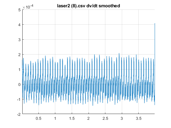

OP
Thomas O. schrieb:
> was soll diese einheit dv/dt bedeutet ist das die Geschwindigkeit des
> Spannungsanstieges/abfalles während der Kommutierung?
Ja, das ist die numerische differenziation der geglätteten
Shuntspannung.

OP
Nein, das funktioniert so einfach nicht. Die Stromaufnahme zeigt nicht
immer so schöne Peaks im Signalverlauf, auf die ich einfach triggern
könnte. Um die Berechnung der Korrelation werde ich wohl leider nicht
drum rum kommen. Siehe Signalverlauf im Anhang. Man erkennt zwar schön
ein Muster, aber jede Periode hat mehrere in etwa gleich hohe Peaks, die
man nicht auseinanderhalten kann.
Wenn es so einfach wäre hätte ich mir ja nicht die Mühe gemacht, einen
so komplexen Lösungsansatz zu verfolgen. ?
Evt könnte man mit einer FFT was machen?
Die Hüllkurve kannst du auch mit einem Hilberttransformator bestimmen.
Oder mit einem einfachen Algorithmus:
x = neuer ADC-Wert
wenn x > x_huell: x_huell = x
sonst x_huell = x_huell*tau
eine sehr rudimentäre Hüllkurve erhälst du dann in x_huell. Die
"Zeitkonstante" tau gibt an, wie schnell diese Umhüllende dem Signal
folgt. Damit wird dann eine Art Einweggleichrichtung wie bei einem
AM-Demodulator nachgebildet.
Aber ich glaub nicht, dass das zielführend ist. Aber das Spektrum des
Motorstroms könnte evt. interessant sein.
Des Weiteren könntest du einen einfachen Luenberg-Beobachter basteln.
Die Spannung am Motor kennst du ja, den Strom ebenfalls. Der Beobachter
schätzt die Zustandsvariablen - in dem Fall die Drehzahl. Die ist ja mit
der Spannung und dem Strom über Differentialgleichungen verknüpft. Die
bildet der Beobachter nach und liefert als Output eben beispielsweise
die Drehzahl. Ein Modell (Übertragungsfunktion) des Motors hast du? ich
hatte mal das umgekehrte Problem - Drehzahl war von einem Geber bekannt,
nicht aber der Strom. Der konnte aus Spannung und Drehzahl geschätzt
werden und als Input für einen Drehmomentregler verwendet werden. Wenn
das geht, dann müsste das Umgekehrte ja auch möglich sein. Ich schau mal
ob ich die Simulinkdatei noch finde.
