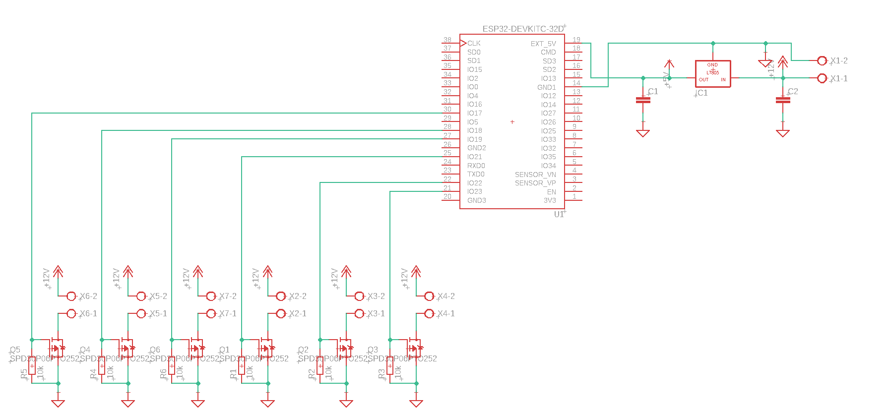

Ich habe ein Problem mit meinem ESP32.
Ich möchte mit HASSIO und MQTT (inkl. JSON) LED lichter steuern.
Die Software Seitens HASSIO und MQTT funktioniert so weit gut.
Die Firmware auf dem ESP32 macht allerdings Problem.
Ich einen Analog Ausgang (PWM) erstellt jedoch Flickert dieser und
weiters macht der ESP ein hohes Quitsch geräusch wenn man den Ausgang
aktiviert. Als Ausgang habe ich zum Testen den 23 gewählt.
Der Code ist noch nicht ganz fertig.
Ich habe den Schaltplan und den Code angehängt.
Der Schaltplan sowie die Platine ist selber Entwickelt.
Als Fixspannungsregler verwende ich einen L7805
Als Mosfet verwende ich WSF3085.
Beides habe ich schon in anderen Projekten erfolgreich eingesetzt.
Ich habe eine eigene Platine gefräst und gelötet.
Eine Idee woran es liegen kann?
Danke

Entsprechen C1 und C2 den Vorgaben des Datenblattes (vom 7805)?
Mach mal zusätzlich einen 100 µF Elko an die Anschlüsse 3,3V und GND von
dem ESP32 Modul. Ich habe damit schon viele ESP Module stabilisieren
können.
Der Transistor hat 2-3 pF Eingangskapazität, da fließen zum Umladen
beträchtliche Ströme. Die würde ich mit 220 Ω Vorwiderständen begrenzen.
Kann es sein, dass dein Netzteil überlastet ist? Oder hat dein
Spannungsregler zu wenig Kühlung? Das ESP Modul selbst braucht schon
rund 500 mA (zwar nur Kurzzeitig, aber immerhin).

Deine Transistoren hängen an GPIO 17,18,19,21,23 und 23.
Dein Programm nennt die Pins 13, 21 und 23 "LED".
Wie passt das zusammen?
von Markus P. (markus_p160)
Das ist mal nur ein Testprogram ich verwende mal nur Pin 23 von dem
Programm zum Testen. Die Restlichen Pins fehlen noch in der Software.
Ich habe zum Testen der Hardware mal nur einen Kanal bestückt, deswegen
kann ich die anderen mal vernachlässigen

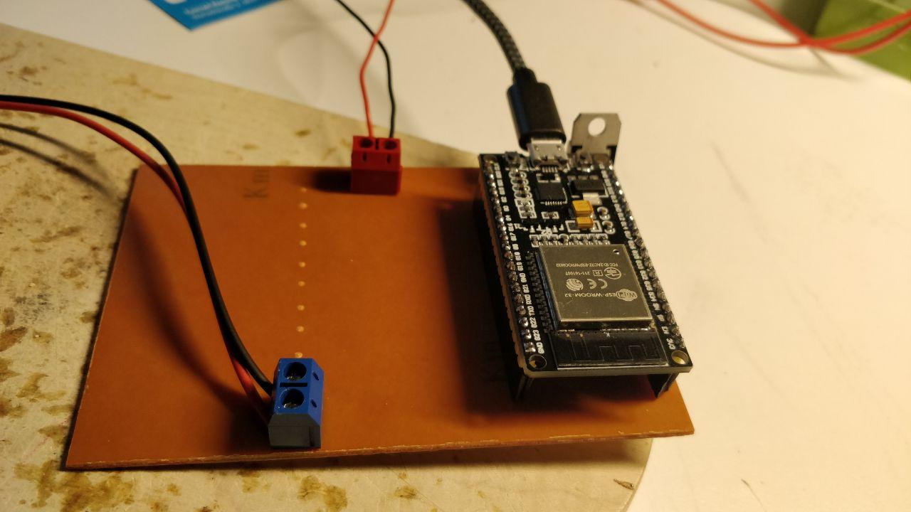

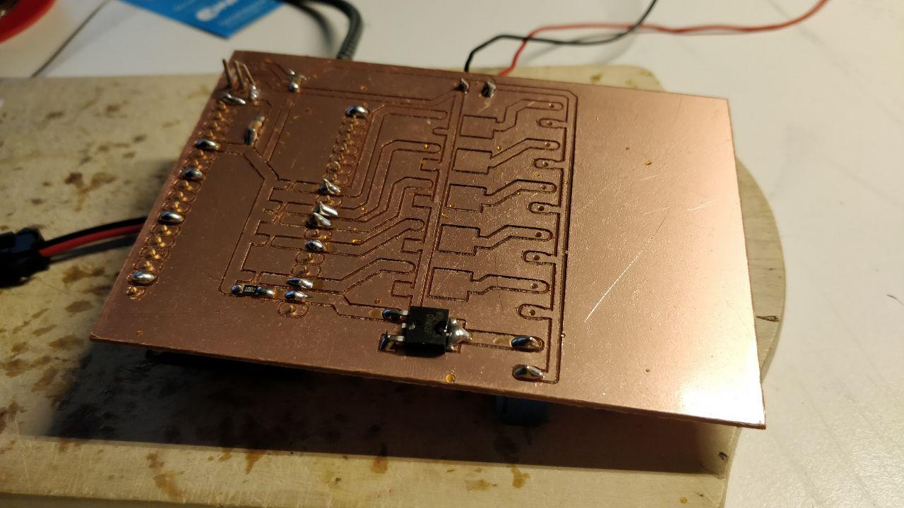

Auf dem Foto sieht es so aus, also ob der 7805 nur an einem Pin
angelötet sei. Wenn das stimmt, dann wird das Modul per USB Kabel
versorgt. Das ist oft problematisch, wenn das Kabel zu lang, zu dünn
oder die Stecker verschlissen sind.
Beim 7805 ist wichtig, dass die beiden Kondensatoren ganz nahe am
Spannungsregler sitzen. Ich kann das auf den Fotos leider nicht erkennen
/prüfen.

von Stefan F. (Gast)
Dann kann ja nur sein, dass dein Transistor spinnt oder du hast das mit
den 220 Ω misssverstanden:
                  220Ω
ESP32 Ausgang o---[===]----+-------o Gate vom Transistor
          GND o---[===]----+
                   10kΩ
oder:
                              220Ω
ESP32 Ausgang o-----------+---[===]---o Gate vom Transistor
          GND o---[===]---+
                   10kΩ
Oder hast du bereits eine Last am Ausgang des Transistors hängen, die du
uns verheimlicht hast. Dann wäre natürlich die allererste Frage gewesen,
ob das Problem ohne Last verschwindet.
Ich habe nochmal sehr genau hingehört ich glaube fast das es von den
Kondensatoren am Eingang kommt
Also ich die Ursache Gefunden. Es ist der Eingangskondensator C2 der so
laut ist!
Die hinundwieder Aussetzer sind nun aber wider sogar mit Batterie wieder
da.
Markus P. schrieb:
> Es ist der Eingangskondensator C2 der so laut ist!
Dann hast du eine unerwünschte Rückwirkung vom Lastkreis auf diesen
Eingang. Eventuell sind die Zuleitungen von der Batterie/Netzteil zu
dünn.
Du kannst das mit einer Diode trennen:
12V o-----+----------o Zu den LED
          +----|>|---+---[7805]---+---o Zum ESP Modul
                C2  ===    |     === C1
GND o-----+----------+-----+------+---o Zum ESP Modul
          +--------o Zu den MOSFET
Also Diode würde ich eine 1N4001 nehmen, oder irgendeine andere, die
mindestens 500mA aushält.
Ich bin nun mal auf einen externen Step down Modul sowie auf ein anderes
Netzteil umgestiegen. Weiters habe ich den C2 sowie den L7805 einfach
komplett ausgelötet.
Power Supply
https://de.aliexpress.com/item/32811129630.html?spm=a2g0s.9042311.0.0.27424c4dCVTyOn
DC Converter
https://de.aliexpress.com/item/32721507753.html?spm=a2g0s.9042311.0.0.27424c4dSeAQVn
Die Links sind nur Reverenzen
Nun scheint alles gut zu sein. Ich habe auch alle 6 Kanäle eingelötet
und die Software fertig gemacht. Bis jetzt keine Probleme.
Vielen Dank für die Hilfe
