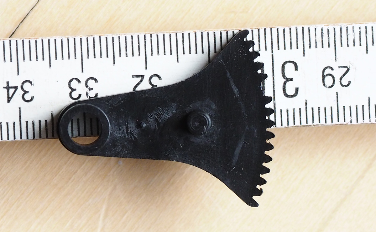

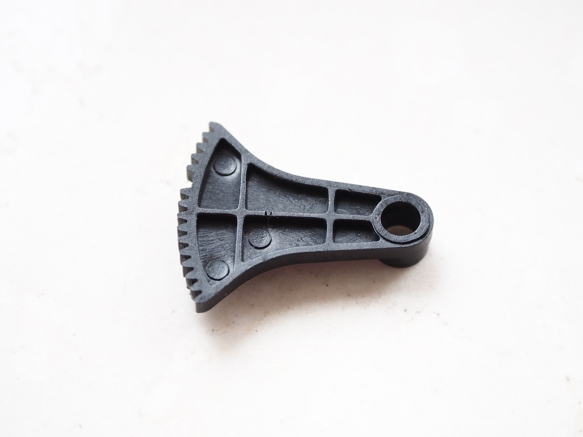

Hallo, bei meinem Ferngesteuerten RC Car ist ein Zahn vom Zahnrad der Lenkung abgebrochen. Ein Bekannter könnte mir eins mit seinem 3D-Drucker drucken oder es bei Fatlab mit einem Laserdrucker z.B. aus einem Plexiglas ausschneiden. Hierzu müsste er wissen, welches Modul (Einteilung) das Zahnrad hat. Habe jetzt gelesen (weil ich mich damit nicht auskenne), dass man hierfür den Durchmesser und die Anzahl der Zähne benötigt. Leider kann ich das nicht machen, weil es nur ein Teil von einem Zahnrad ist (siehe Bild). Gibt es eine Art Schablone zum Ausdrucken wo ich vergleichen kann, welches Modul ich habe? Vielen Dank Vielen Grüße

Ist das Ding ein Kreissegment? Dann kannst du mit Zirkel & Lineal alles bestimmen was dein Kumpel wissen möchte.

Klaus B. schrieb: > weil es nur ein Teil von einem Zahnrad ist Modul = Teilkreisdurchmesser / Zähnezahl Du hast den Mittelpunkt für die Achse und somit den Radius. Also einfach den Radius mit 2 multiplizieren dann hast du den Durchmesser (der Teilkreisdurchmesser wird etwa bei halber Zahnhöhe angesetzt). Auf einem Blatt Papier kannst du Stückweise durch verdrehen des Teils mit Bleistift die Zähne nachzeichnen und anschliessend zusammenzählen. Tipp: Der Modul wird ein Wert in 0,5er Schritten sein. Er ist keine krumme Kommazahl, es muss immer ein gerader Wert oder irgendwas mit 0,5 rauskommen (3 / 3,5 / 4 usw.).
Hallo, Siehe: https://www.tec-science.com/de/getriebe-technik/evolventenverzahnung/evolventen-zahnrad-geometrie/ Also Zahnhöhe messen und durch 2,2 teilen. (Da ist ein Kopfspiel von 0,2*m eingerechnet.) Dann den nächsten standardmäßigen Modul aussuchen. Ein Muster fertigen lassen in der Hoffnung, dass es sich nicht um eine Verzahnung mit 15° Eingriffswinkel (USA-üblich) handelt. Gruß JRo

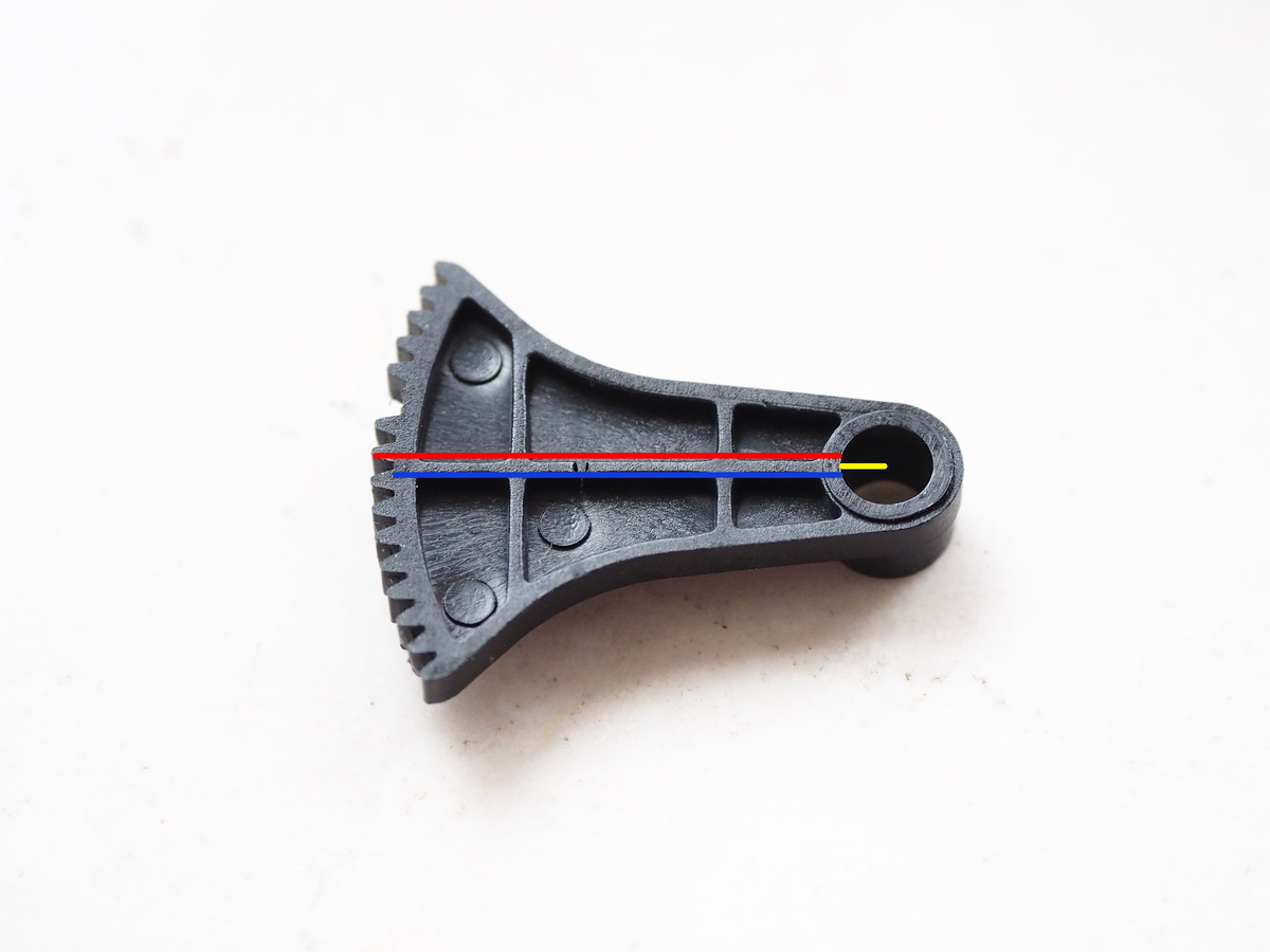

Vielen Dank schon mal für die vielen Antworten. Jedoch komme ich auf einen Wert von 0,3 für das Modul. Kann das sein? Habe 97 Zähne hochgerechnet (bin nicht darauf gekommen, dass ich ja hier bei meinem "Zahnrad" einen Teil von einem Kreis habe). Dann habe ich gemessen von Lochanfang zur Zahnspitze (ROT) und von Lochanfang zum Zahntaal (BLAU). Dies zusammengerechnet und durch zwei geteilt. Dann noch den Radius vom Loch (GELB) hinzugezählt. Sollte doch jetzt der Teilkreisdurchmesser sein? Dann diesen Wert durch die 97 teilen und ich komme auf die 0,3 Oder der Radius ist nicht wie ich hier angenommen habe in der Mitte vom Loch sonder ist größer? Wenn ich die Zähne von dem "Zahnrad" mit dem 0,3 der Modullehre vergleiche kommen mir die von der Modullehre viel feiner vor.

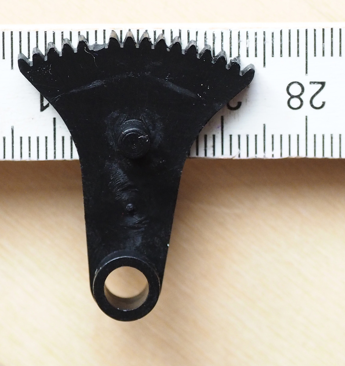

Klaus B. schrieb: > Jedoch komme ich auf einen Wert von 0,3 für das Modul. > Kann das sein? Schwer zu sagen, wenn man die Originalgröße des Teils nicht kennt. Mach doch mal ein Foto aus ausreichendem Abstand exakt von oben, so dass keine perspektivischen Verzerrungen enstehen, und lege ein Lineal o.ä. so daneben, dass die Skala auf gleicher Höhe wie der sichtbare Teil der Zähne liegt. Noch etwas: Einen Modul aus einer Normreihe erhältst du nur dann, wenn das Teil nach DIN verzahnt ist. Kommt das Teil aus den USA, ist es u.U. nach einer anderen Norm gefertigt.

Stimmt, ich habe anscheinend Radius und Durchmesser durcheinander gebracht? Habe mit dem Radius gerechnet so habe ich jetzt gerechnet: ((BLAU + ROT) / 2 + GELB) * 2) Jetzt erhalte ich den Wert für Modul: 0,6 Also ist es wahrscheinlich Modul 0,5? Wenn, dass so ist würde ich mich auf die Suche nach einen Opferzahnrad mit 97 Zähnen und Modul 0,5 machen? Mit welchem Durchmesser? Zahnradspitze oder Zahnradtal? Denke das würde genauer und auch stabiler sein als 3D Druck? Oder ist es doch 0,6? Ist aus einem China RC Car (x-wild team) mit welchem mein Sohn das Fahren lernt. Zum Wegwerfen wäre es mir noch zu schade, wenn ich es reparieren könnte. Muß aber schon noch einiges aushalten, aber ansonsten funktioniert es noch ohne Probleme.

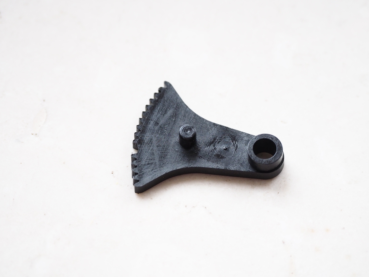

Vllt. Hilft dir dieses Modell?? Hab aus deinem Bild Modul 0.6 ermittelt.
@nixwois Was ist das für ein Modell bzw. "schnell mal selber entworfen" (respekt)? Kann immer wieder stauen was man alles machen kann... Kann ich die Datei meinen Kumpel zum drucken schicken? Danke

Ich gucke mir aus dem Bild für 10Zähne eine Bogenlänge des Teilkreis von ca. 19mm raus. Und 19/(10*Pi) ~ 0,6

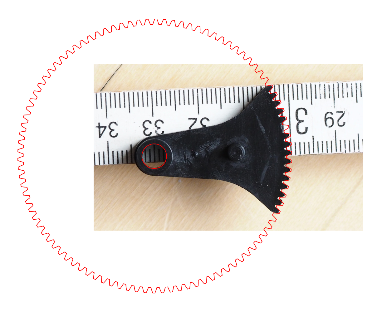

Je nachdem, wo und wie ich in dem Foto messe, komme ich auf einen Modul zwischen 0,591 mm und 0,615 mm. Die 0,6 mm der Vorzugsreihe I nach DIN 780 würden also ganz gut passen. Ein volles Zahnrad hätte 98 Zähne, wie man im angehängten Bild erkennen kann. Allerdings sind Kopf-/Fußkreis des rot eingezeichneten Zahnrads etwas größer als beim Original. Ursachen dafür können sein: - Der Modul entspricht keinem DIN-Normmaß, sondern ist etwas kleiner als 0,6 mm. - Beim Original hat eine negative Profilverschiebung. Das müsste auch bei der Fertigung des Ersatzteils berücksichtigt werden.
Yalu X. schrieb: > Noch etwas: Einen Modul aus einer Normreihe erhältst du nur dann, wenn > das Teil nach DIN verzahnt ist. Kommt das Teil aus den USA, ist es u.U. > nach einer anderen Norm gefertigt. Würde jedoch auch nichts daran ändern, daß jeweils Fuß- und Kopf-Kreis-D maßgeblich bzw. relevant sind. :) Yalu X. schrieb: > Ein volles Zahnrad hätte 98 Zähne, wie man im angehängten Bild erkennen > kann. Allerdings sind Kopf-/Fußkreis des rot eingezeichneten Zahnrads > etwas größer als beim Original. Ursachen dafür können sein: > > - Der Modul entspricht keinem DIN-Normmaß, sondern ist etwas kleiner als > 0,6 mm. > > - Beim Original hat eine negative Profilverschiebung. > > Das müsste auch bei der Fertigung des Ersatzteils berücksichtigt werden. https://www.mikrocontroller.net/attachment/453905/zahnrad.png Im gemittelten TK-Bereich sollte es hinreichend gut genug sein, wenn man das Ersatzteil nach Deinen Angaben aus Metall (herausgesägt/ausgefräst) nachfertigt. Könnte natürlich sein, daß dann beim "Gegenzahnrad" Zahnausbruch stattfindet. => Dann halt auch das noch aus Metall "nachsanieren". ;) Klaus B. schrieb: > Oder ist es doch 0,6? > Ist aus einem China RC Car (x-wild team) mit welchem mein Sohn das > Fahren lernt. Zum Wegwerfen wäre es mir noch zu schade, wenn ich es > reparieren könnte. Muß aber schon noch einiges aushalten, aber ansonsten > funktioniert es noch ohne Probleme. Was tut man nicht alles, um ein China-RC-Car für den Sohn zu "retten"? Wechsel am besten das Gegenzahnrad (neu aus Metall) auch gleich mit aus, damit keine "Reklamation" von Deinem Sohn kommen kann. Die würde nämlich auch wieder an Dir "hängenbleiben". ;) Wie sind denn die Zahnräder auf den Wellen festgesetzt bzw. gekontert? Preßpassungen od. gerändelte Wellen?
Also wird es wohl Modul 0,6 sein. Ich komme jedoch auf 97 Zähne. Habe das Zahnrad auf einen Papier immer ein Stück weitergedreht Anfang und Ende markiert. Habe jetzt nach einen fertigen Zahnrad gesucht, welches ich dementsprechend aussägen könnte. Jedoch kann ich keines mit 0,6 und 98 Zähne (oder 97 Zähne) finden. Die meißten haben 0,5. Wenn ich jetzt das "Gegenzahnrad" auch noch an dieses Anpassen müsste (wie von L.H. vorgeschlagen) wäre mir das alles zu viel bzw. doch zu aufwändig. An diesem Gegenzahnrad ist ein weiteres Zahnrad, welches dann letztendlich von einem Motor angetrieben wird um zu lenken. Wie die Zahnräder auf der Welle befestigt sind kann ich nicht sagen. Evlt. geklebt? Das Zahnrädchen auf dem Motor hatte sich schon vor ein paar Wochen von der Welle gelöst. Dies konnte ich mit einfachen ankleben wieder befestigen und hält bisher. Es ist halt so, dass bei einem Stoß auf die Vorderräder aus voller fahrt an die Wand (was noch hin und wieder vorkommt) ziemlich viel Druck auf so einen kleinen Zahn ausgeübt wird. --- Ja, ein bischen bereue ich bereits, dass ich auf die Idee kam "einfach" ein neues Zahnrad zu erstellen (erstellen zu lassen). Ich wusste vorher auch nicht, dass es im Zusammenhang mit den Zahnrädern den Wert "Modul" gibt. Es würde ich wahrscheinlich nach dem jetzigen "Wissen" eher ein neues Auto kaufen (was immer noch nicht ausgeschollsen ist und früher oder später sowieso sein wird). Jedoch bin ich (leider?) nicht jemand, welcher alles gleich wegwerfen will. Zum Teil um Geld zu sparen aber auch weil es mir in diesem Fall "weh" tut das gesamte Auto wegzuwerfen, nur weil ein so kleines Teil defekt ist und der Rest ohne Probleme funktioniert. Dachte auch, dass es einfacher wäre.

Wieso misst du nicht einfach Radius und Winkel des Getriebeteiles? Diesen kannst du noch auf einen gut in 360 Teilbaren Winkel (z.B. 20°) reduzieren. Dann zählst du die Zähne in dem Bogenstück und multiplizierst das so, daß du auf den vollen Kreis kommst (in dem Fall dann wohl mit 18)
#6230574
Das Teil hat einen Winkel von 60° und 16 Zähne. Das ergibt ein Zahnrad mit 96 Zähnen. 360° / 60° = 6 6 * 16 Zähne = 96 Zähne

so ein Teil braucht vielleicht 2h Druckzeit. Das würde ich nach den Berechnungen hier mit 96 Zähnen drucken, wenn es nicht passt noch mal mit +/- 1 Zähnen. Das ist ein pieseliger billiger China RC Renner, dafür muss man doch nicht eine Woche diskutieren und rechnen. Und PLA Zahnräder sind sehr robust, wenn es zu häufig kaputt geht dann in Nylon drucken (lassen). Aber eher wird beim nächsten Crash wieder etwas anderes kaputt gehen. Eigene Erfahrung, irgendwann hat man mehr Ersatz- als Originalteile. Wie beim richtigen Auto :)
