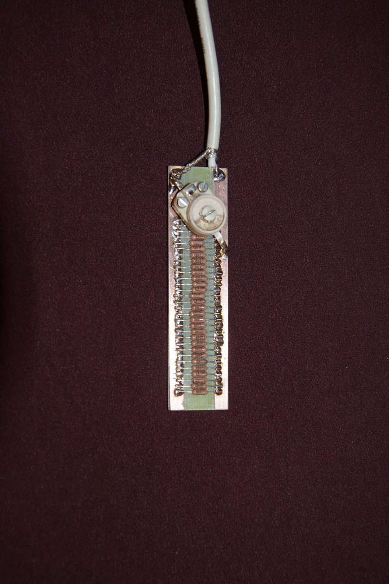

ich versuche die HF-Leistung mithilfe eines Oszilloskops zu messen und
bekomme
kein plausibles Ergebnis, ich bitte also um einen Denkanstoß.
Ein CB-Funkgerät (27 MHz) mit einer Ausgangsleistung von 4W wird
geprüft,
das Ziel der Prüfung ist die Bestimmung der tatsächlichen Leistung.
Zum Prüfen wurde ein Dummy-Load aus 30 Stück parallel geschalteten
Schichtwiderständen von 1,5 kOhm zusammengelötet, nach meiner
Vorstellung möglichst Induktionsarm. Gemessen wird die Spannung am
Dummy-Load mit einem
100 MHz Oszilloskop (Hameg), das Messergebnis liegt bei ca. 13V
Spitze-Spitze.
Ein Vergleich mit anderen Geräten bringt in etwa gleiches Ergebnis,
gemessen wird bei eingeschalteter Sendestufe, mit FM-Modulation ohne
Nutzsignal.

Wegen der Restinduktivität in meinem selbstgebauten Dummy-Load, bin ich
mir nicht ganz sicher, zum Testen hatte ich schon mal einen
Trimmer-Kondensator am Dummi-Load parallel angeschlossen um zu sehen, ob
es durch die Veränderung der Kapazität sich der angezeigte Spannungswert
auch ändert, hier gab es überhaupt keine Bewegung.

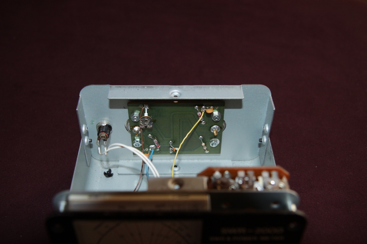

... ich habe hier drei Funkgeräte alle zeigen ähnliche Spannungen am
Oszilloskop an, alle drei zeigen aber auch ca. 4W am SWR-Messgerät an
(mit dem selben Dummy-Load). Ich habe jetzt erstmal für mich
ausgeschlossen, dass alle drei Funkgeräte gleichzeitig defekt sind. Dem
SWR-Messgerät kann ich auch nicht ganz trauen,
es ist alt und die Schrauben am Gehäuse sehen richtig mitgenommen aus,
hier kann man die "Feinjustagen" von eifrigen CB-Funkern aus der
Vergangenheit nicht ganz ausschließen :-)

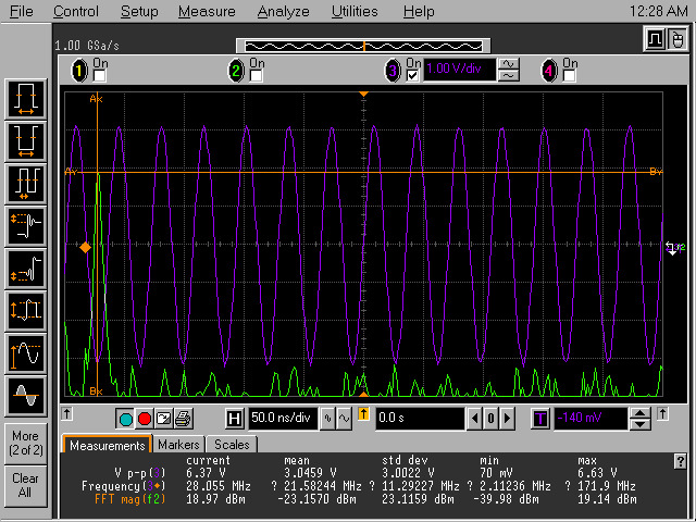

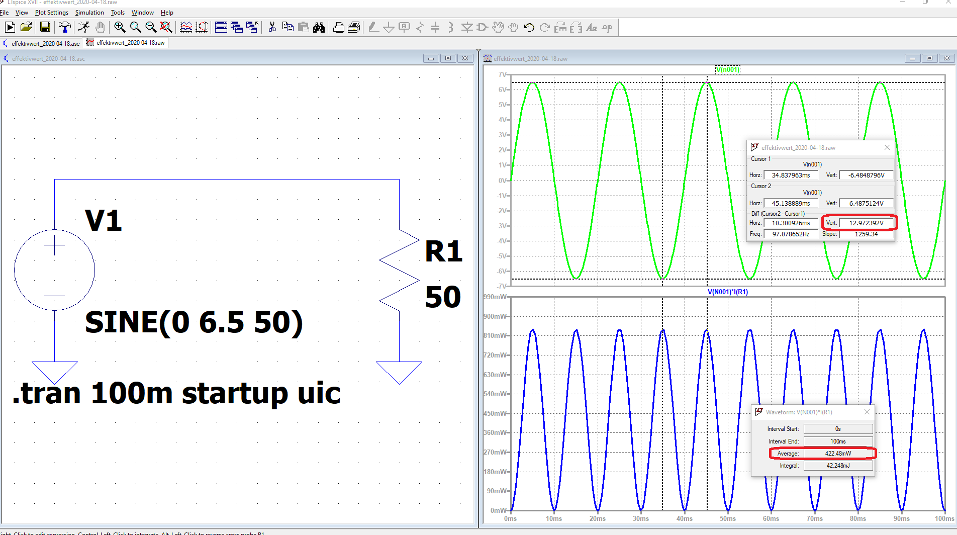

Sacht mal, ist euch das nicht peinlich!?
Die Umrechnung von Spitzenspannung, Spitze-Spitze und Effektivwert
beherrscht jeder Berufsschüler im ersten Lehrjahr.
Aber hier hapert es schon am Deutschverständnis.
Wenn er 13 V Spitze-Spitze an 50 Ohm misst, dann sind das nun mal knapp
420 mW. Siehe Screenshot, der Einfachheit halber mal bei 50 Hz.
Wenn sein SWR/Leistungsmesser 4 W sagt und er einen Relativvergleich zu
einem anderen Sender hat, dann kann die Ursache folgende sein:
* mangelnde Empfindlichkeit des Scopes
* falscher Tastkopf-Abgleich
* parasitärer Einfluss des Tastkopfs
* HF-untauglicher Aufbau der Dummy-Load
Aber bestimmt nicht die korrekte Formel.

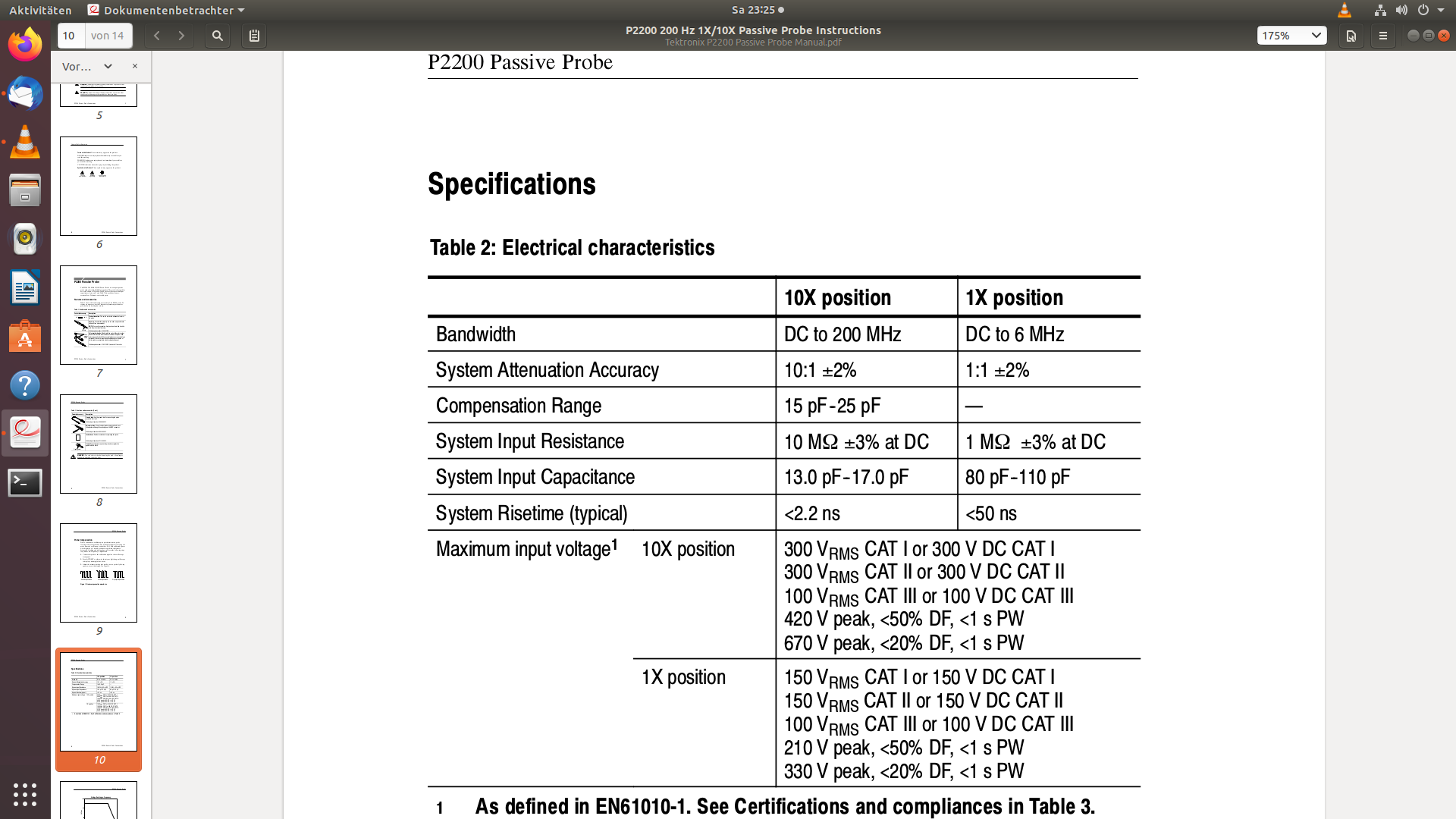

* ungeeigneter Tastkopf (ich habe schon welche gesehen, die man oberhalb
10MHz nicht brauchen konnte)
* Scope-Bandbreite ungenügend (es steht 100MHz drauf und sind 50MHz
drin?). Digitalskop? Abtastrate genügend?

Nicht vergessen ist die 3dB Bandbreite deines Scopes, bei 100Mhz zeigt
es also 3dB weniger an.
Mit einem 100Mhz Tastkopf senkt sich die 3dB Bandbreite auf 70Mhz,
Systembandbreite nennt sich das.
Mit einem 50Mhz Tastkopf am Oszi hast du nur mehr 44 Mhz
Systembandbreite, bzw. es werden dort schon 3dB weniger angezeigt.
https://community.keysight.com/community/keysight-blogs/oscilloscopes/blog/2016/09/01/what-is-oscilloscope-system-bandwidth-and-how-do-i-find-the-bandwidth-of-the-scope-probe

Mein Dummy-Load ist über ein 50cm langes Stück RG58-Kabel direkt am
Ausgang
des Funkgeräts über ein PL-Stecker angeschlossen. Die 50 Ohm am
PL-Stecker hatte ich vorher bereits überprüft, mit einem Multimeter kann
man hier etwa 50,2 Ohm messen.

Ich benutze einen Tastkopf von Tektronix Typ: P2200, ich habe jetzt im
Internet ein Datenblatt dazu gefunden:
Verstehe ich das richtig, dass die Eingangskapazität (80-110 pF) der
Messleitung in der 1x-Stellung eigentlich viel zu hoch für solche
Messungen wäre ?
Wäre es nicht eine bessere Lösung anstatt eine Messleitung zu nutzen
einfach noch ein Stück RG58 an Dummy-Load anzulöten und das andere Ende
über ein BNC-Stecker direkt mit dem Oszilloskop zu verbinden ???
Alexander D schrieb:> Ich benutze einen Tastkopf von Tektronix Typ: P2200,> ich habe jetzt im Internet ein Datenblatt dazu gefunden:
Sehr gut.
Wenn Du jetzt noch den Tastkopf in Stellung 1:10 verwendet
und vorher die Kompensation geprüft hast, hast Du alles
richtig gemacht :)
Auch auf die Gefahr hin, offene Türen einzurennen:
Bei Frequenzen oberhalb ca. 1MHz IMMER Teilertastkopf
benutzen bzw. umschaltbare Tastköpfe auf 1:10 schalten,
sofern der Signalpegel das erlaubt. Die Messung wird
dadurch deutlich zuverlässiger.
Alexander D schrieb:> Verstehe ich das richtig, dass die Eingangskapazität> (80-110 pF) der Messleitung in der 1x-Stellung eigentlich> viel zu hoch für solche Messungen wäre ?
Sender Jerewan: "Im Prinzip ja, aber das hängt natürlich
von der Impedanz Deiner Quelle ab."
Ein Sender ist nun gerade eine ziemlich niederohmige
Quelle mit gut definierter Impedanz; da werden die
100pF nicht so viel ausmachen. Je hochohmiger Deine
Quelle wird, desto schlimmer ist die Auswirkung.
Soll heißen: Ja, im Allgemeinen ist es eine SEHR gute
Idee, den 10:1-Teiler zu verwenden (zumindest bei
Frequenzen von 1MHz und aufwärts.)

Die Richtung Deiner Gedanken ist schon gut, aber eine
völlig unterminierte Leitung zu verwenden ist bei
30MHz keine besonders brilliante Idee :)
Besser: Du modifizierst Deinen 50Ohm-Abschlusswiderstand
so, dass es ein "Durchgangsabschluss" wird. Dazu...
* bringst Du auf dem Platinchen eine BNC-Buchse an,
* verbindest den Schirm der BNC-Buchse mit der Masse,
* lötest einen der 1kOhm-Widertande MASSESEITIG ab und
* verschaltest ihn als LÄNGSWIDERSTAND vom Sendesignal
zum Mittenkontakt der BNC-Buchse.
Jetzt kannst Du an diese BNC-Buchse ein (im Prinzip
beliebig langes) BNC-Kabel anschließen, das zum Oszi
führt; direkt am Oszi muss das Koax-Kabel aber
terminiert werden (T-Stück plus 50 Ohm oder einfach
Terminierung am Oszi einschalten, wenn Dein Oszi das
kann).
Die am Oszi gemessene Spannung muss mit 21 multipliziert
werden, um die reale Spannung zu erhalten. (Ganz korrekt
müsste der 1kOhm-Widerstand 950 Ohm haben; dann ergibt
sich ein Teilungsverhältnis von 1:20.)
Die ganze Anordnung ist als resistiver 1:20-Tastkopf
bekannt; der funktioniert bis zu überraschend hohen
Frequenzen (DEUTLICH über 300MHz).

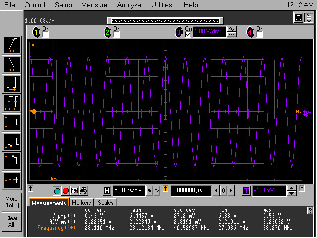

FT757GX im 10m Band (28Mhz) FM dazu einen 30dB Abschwächer und ein
Agilent Oszi, das Teil habe ich auf 50R intern eingestellt.
Das Ergebnis:
6.44Vpp also 20.15dbm
Dazu noch die 30dB vom Abschwächer ergibt 50.15dbm womit wir bei 103W
wären, exakt was man vermuten würde.
Mit einem ordentlichem Aufbau ist es also kein Problem.

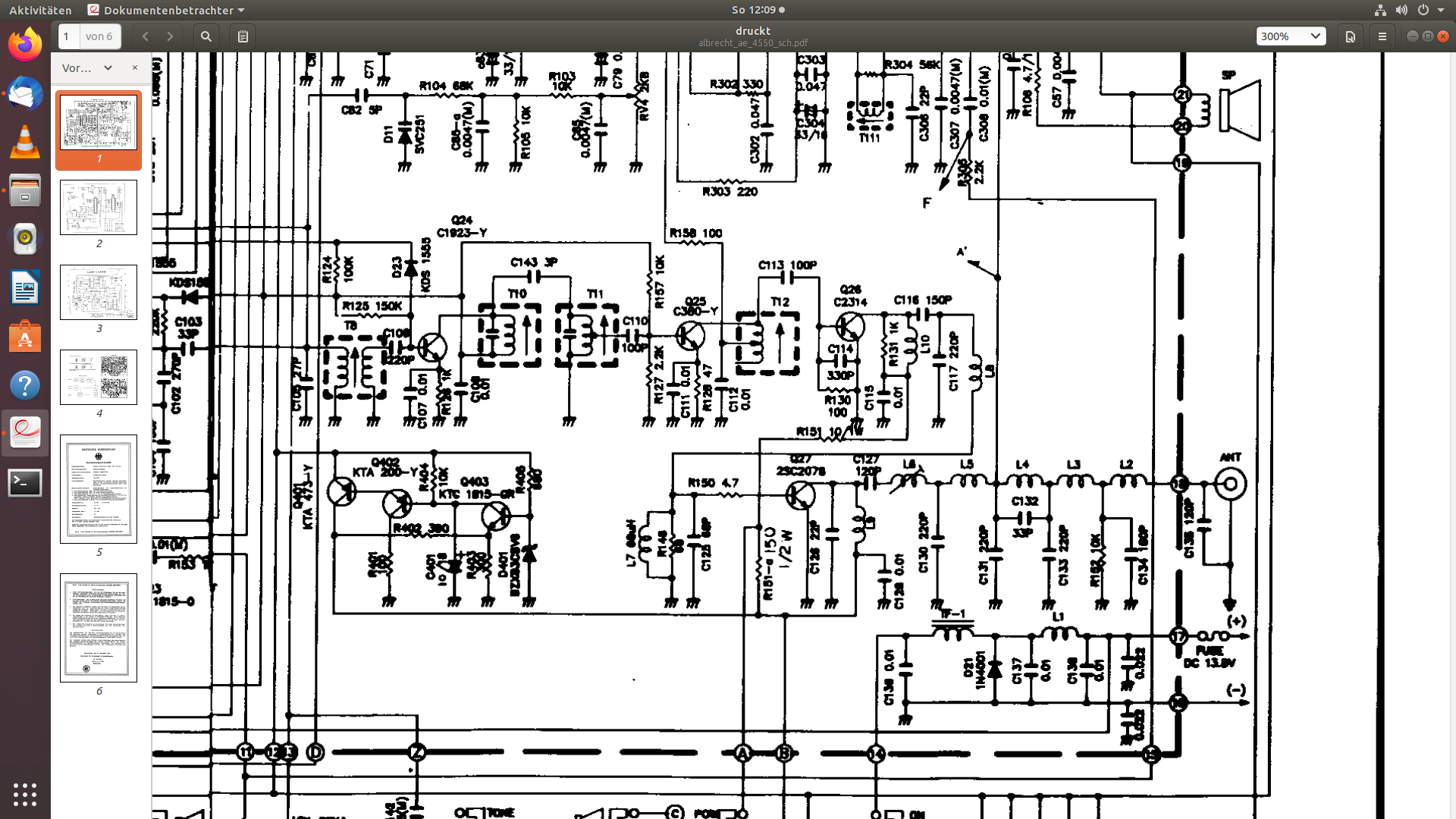

Wenn ich im Sendebetrieb die Speisespannung tatsächlich auf 13,2V
einstelle, kommt mein SWR-Messgerät auf ca. 7,5W. Ich habe im WEB den
Schaltplan des Funkgeräts gefunden, ich bin kein Experte in dieser
Technik, aber so wie es für mich aussieht ist die Speisespannung der
HF-Endstufe durch einen Längstregler
nach oben beschränkt. Trotzdem scheint es so zu sein, dass man von 12V
bis 13,2V
praktisch noch Luft nach oben hat und damit die Sendeleistung erhöht
werden kann. Ich denke, dass der Längstregler, der mit Q402, Q403, Q404
aufgebaut ist,
eine weitere Erhöhung der Speisespannung und damit auch die Erhöhung der
HF-Leistung ab einem gewissen Spannungswert verhindern wird.

Ralph B. schrieb:> Bei 100W Leistung sollte die Dämpfung des Leistungsabschwächsers 40db> oder gar 50db betragen.
Kann man so nicht sagen, das kommt auf das Scope an.
Das Teil hier erlaubt 5Vrms also 27dbm.
Mit einem 30dB Abschwächer habe ich also ca. 6dB Sicherheitsabstand.
6dB sind als Spannungsverhältnis 50%.
Aufpassen muss man trotzdem....hi

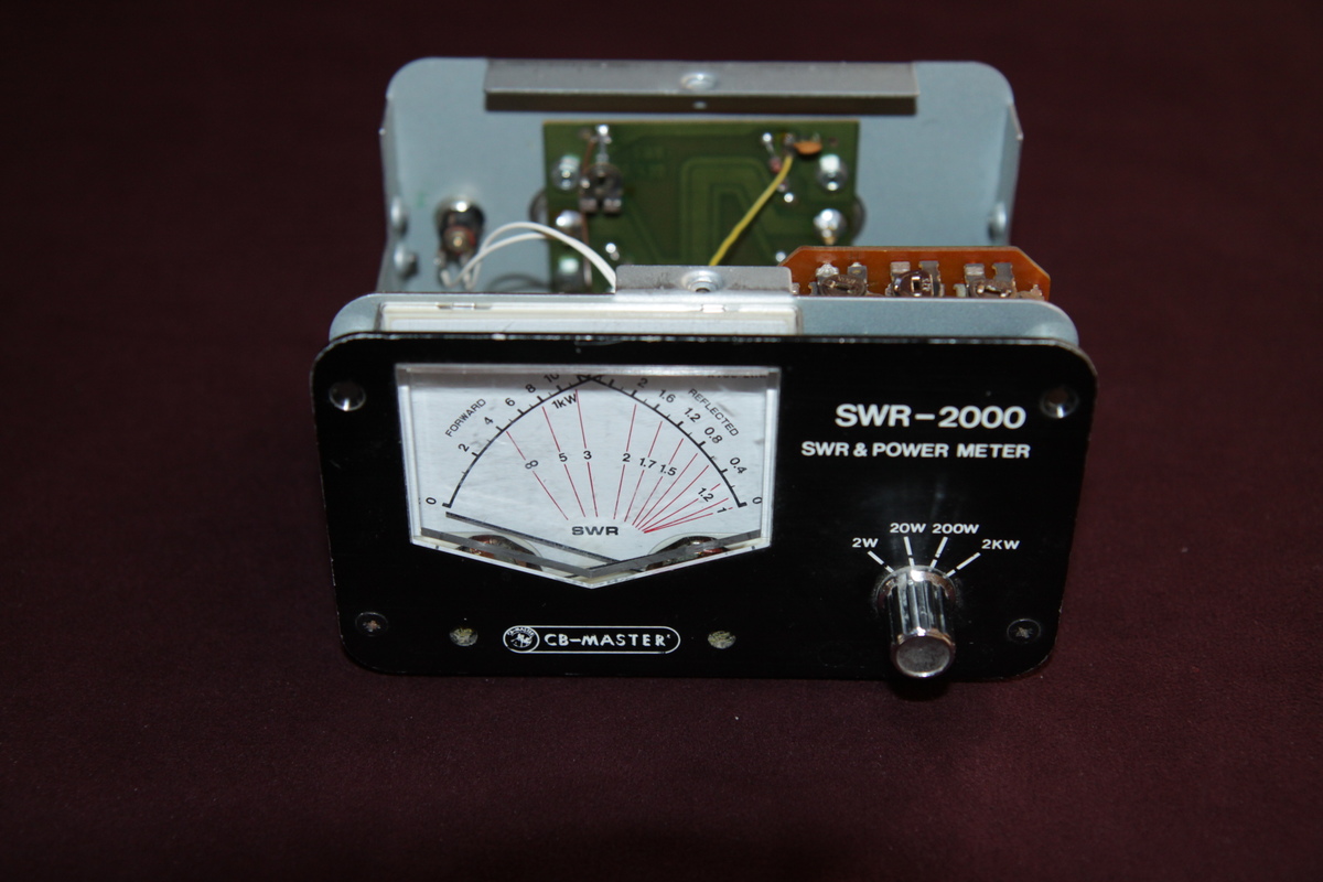

Bevor diese Diskussion uns in die "falsche" Richtung führt, fasse ich
vielleicht einige Punkte kurz zusammen:
* Das SWR-Meter ist ein sehr einfaches Gerät (Richtkoppler,
Germanium-Dioden etc.)
* Das SWR-Messgerät ist mit Sicherheit nicht genau und wurde schon
wahrscheinlich mehrfach "feinjustiert" also verbastelt.
* In diesem Beitrag ging es aber um einen Messfehler von mir, dank
vieler
konstruktiven Beiträge hier im Forum hat man mich über die Ursache des
Problems sehr schnell aufgeklärt.
* Die Abhängigkeit der Sendeleistung von der Speisespannung hatte ich
ich Laufe der Untersuchung meines Messfehlers festgestellt, die
Bedeutung
dieser Abhängigkeit ist aber für mich nachrangig.

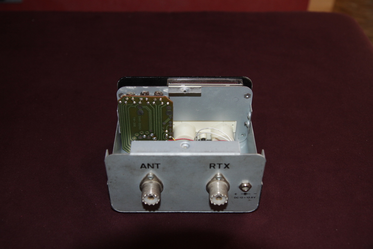

* Wer sich aber trotzdem für das SWR-Messgerät interessiert, hier ein
paar Fotos von seinem Innenleben:
Phasenschieber S. schrieb:> Bei einer Sinusspannung wird nur der Spitzenwert berücksichtigt, nicht> durch 2 geteilt, denn der Spitzenwert bezieht sich auf die komplette> Sinusschwingung.
Dann überlege mal, warum auf deinen Geräten, die du an die Netzsteckdose
im Haus steckst, 230V (effektiv) drauf steht und nicht 650V
(Spitze-Spitze).
Lothar M. schrieb:> Nur noch eine letzte Anmerkung:>> Dann würden im Umkehrschluss 230V eff. einen Spitzenwert von 650V> ergeben?>> Armleuchter!
gugg mal da:
https://kurzelinks.de/d13z

N. A. schrieb:> AmplitudenSpitzenSportler schrieb im Beitrag #6229288:>> Die>> Endstufen hängen meist direkt an der Betriebsspannung und somit ist die>> Auswirkung auch direkt.>> Im Gegenteil. In den typischen CB-Funken ist fast immer ein Längsregler> für die Endstufe vorgesehen, um die max. zulässige Ausgangsleistung (4W)> unabhängig von der Versorgungsspannung sicherzustellen.
Seit wann ist das denn so? CB Funkgeräte sind vom absolut billigsten, da
spart man sowas ein. Egal ob das Stabo, Midland, Kaiser, PAN, Team oder
sonstwelche sind, mir sind noch keine Geräte mit geregelter
Ausgangsleistung unter gekommen. Die Aussage von
AmplitudenSpitzenSportler kann ich so bestätigen!
Marek N. schrieb:> N. A. schrieb:>> Edit: Gefunden!>> http://www.radiomanual.info/schemi/ACC_PA/CTE_737_user.pdf>> LOL! Was genau bezwechen D1/D2?
LOL??
D1 und D2 bezwecken eine Begranzung des Signals, um diese Endstufe nicht
zu übersteuern.
> Unklar ist mir die PTT-Umschaltung, ich sehe nicht die Relais-Spule.
Ich auch nicht. Aus gutem Grund: Es gibt kein Relais, sondern einen
mehrpoligen Umschalter.
Marek N. schrieb:> ich sehe nicht die Relais-Spule.
Weil kein Relais drinn ist. So einfach.
Die Dioden regeln dass: Bei Empfang sind die D1+D2 gesperrt, der Trafo
stört nicht und beim Senden leiten die Beiden Dioden. D6+D7 äquivalent
anders herum.
Achso!
Ja siehste, da hab ich die Schaltung nur halb verstanden.
Dachte die Umschalter für die Betriebsspannung und die HF sind für die
RX/TX-Umschaltung.
Aber damit wird die Endstufe dauerhaft aufgeschaltet!
Empfangsmäßig läuft die HF über L1 und C4 zum Empfänger.
Aber beim Empfangen kommt durch C3/T2, L1/C4/C1 zusätzliche Dämpfung ins
Spiel. D1/D2 verhindern hier eine Mitkopplung.
Beim Senden wird die HF über D1/D2 auf den Eingangsübertrager und die
Push-Pull-Stufe gegeben.
Die Sende-HF wird mit D6/D7 geclippt, um Selbsterregung zu vermeiden,
Oberwellen sollen mit L1 bedämpft werden, können aber nach dem
Reflex-Prinzip trotzdem über D1/D2 noch mal durch die MOSFETs gehen.
AC-Gegenkopplung sehe ich grad nicht.
P.S. Die LED ist verpolt.
