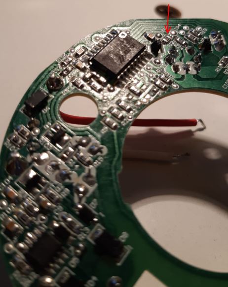

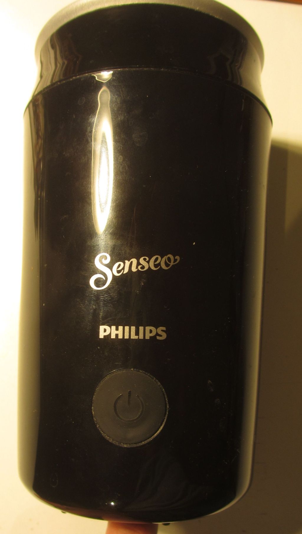

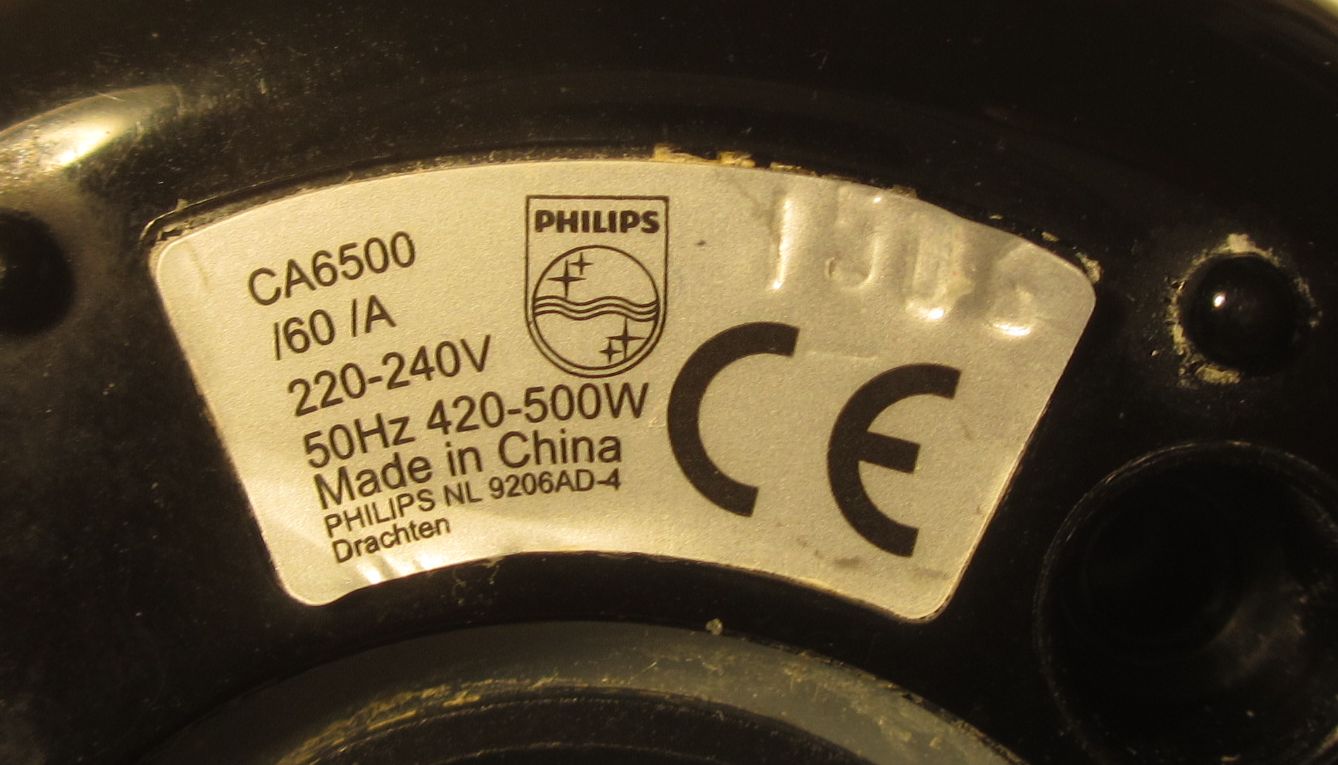

heute auf dem Tisch - ein Senseo Milchaufschäumer Typ CA6500.
Letztendlich war, nach kurzem Test, das Netzteil mit dem VIPER Chip iO
(Spukt 12V aus, die dann mittels 79L05 (!) zudem auf 5V für den uC
gewandelt werden) - zu meiner Verwunderung - und nur der Taster defekt.
Vermtl wg Luftfeuchte etc korrodiert, habe ich dann getauscht. Der
Taster hat einen 100k pullup (roter Pfeil), was natürlich bei 5V Vcc zu
wenig ist um ihn am Laufen zu halten, daher habe ich 1k
eingebaut...damit "brennt" er sich immer leicht frei. Ich habe den
Taster getauscht, man kann aber den originalen, ggf auch im eingebauten
Zustand, mit einem Labor NT und 10mA Stromgrenze auch reaktivieren, habe
ich danach ausprobiert. Vll. hilfts ja wem...

Gast #6406256
Ja, der wetting current...
Alternativ kann man einen kleinen Kondensator (47 nF) parallel zum
Taster schalten. Der lädt sich über den Pullup auf und lässt dann
kurzzeitig einen höheren Strom durch den Taster fließen. Paranoiker
schalten dem Kondensator noch einen kleinen Widerstand in Reihe, der die
Spitze des Entladepulses auf den maximal zulässigen Impulsstrom des
Tasters begrenzt.
