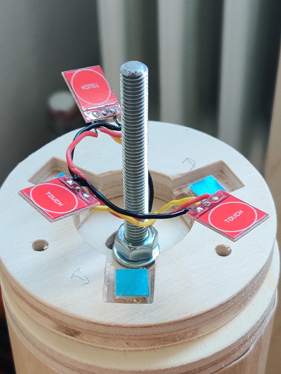

ich habe ein Problem mit kapazitiven Touch Sensoren mit denen ich eine
LED-Lampe steuern möchte.
Die Sensoren sind bei Reichelt unter "DEBO TOUCH" zu finden.
Grundsätzlich funktioniert alles wunderbar, ABER: wenn ich die Lampe ans
Netz anstecke passt erstmal alles. Einschalten, hoch- und runter-dimmen
funktioniert alles. Dann aber fangen die Sensoren an herumzuspinnen. Sie
fangen an zu flackern und zu triggern. Das flackern sieht man durch die
am Sensor eingebaute LED. Die LED-Lampe macht sich dadurch völlig
selbstständig.
Zunächst dachte ich die Sensoren seien zu sensibel. Nach langem Googeln
habe ich herausgefunden, dass die Sensoren über den angelöteten
Kondensator in der Sensitivität eingestellt werden können. Soweit mir
das jetzt bekannt ist soll die Kapazität zwischen 0 und 50pF liegen.
Dies habe ich ausprobiert aber an der Sensitivität ändert sich nichts.
Ob ich den Kondensator komplett weg lasse oder zwei 22pF Kondensatoren
parallel (=44pF) anlöte ändert sich nichts. Die Sensoren lösen bereits
aus wenn der Finger 10mm davon entfernt ist. Also scheinen sie extrem
sensibel zu sein. Ich betreibe die Sensoren in "Direct Mode, CMOS active
high output", also sind die Pads A und B an den Sensoren nicht
verbunden.

OP #6229212
Die Sensorplatinen sollen auf dem Holzteil festigt sein (siehe Bild) und
durch eine dünne Kunststoffschicht verdeckt werden damit sie nicht
sichtbar sind. Dafür ist die hohe Sensibilität von Vorteil. Nur dieses
wilde Selbstauslösen ist extrem schlecht.
Die drei Sensoren sind im Kreis angeordnet. VCC und GND sind
durchgeschleift. Die Datenleitungen verlaufen über den ganzen Weg,
aktuell noch ca. 80cm lange Leitungen bis zum ESP. Soweit ich mich
erinnern kann, dürfen die Leitungen keine Probleme verursachen bzw. als
ich die Sensoren ohne angeschlossene Datenleitungen getestet habe, gab
es auch Fehlauslöser (sichtbar an der LED an Sensor)...
Aktuell hängen sie an den Drähten in der Luft. Anfangs dachte ich das
die Nähe zu umliegenden Teilen das Auslösen hervorrufen könnte. Aber
auch wenn sie in der Luft hängen, fangen sie nach einigen Sekunden das
herumflackern an.

OP #6246783
Ich habe das Problem gefunden!
Es lag tatsächlich daran, wie/wo die Touch Sensoren angeschlossen waren.
Für die Eingänge am ESP8266 nutzte ich folgende PINS an meinem
Lampenaufbau:
D0 (GPIO 16)
D1 (GPIO 5)
D2 (GPIO 4)
Zu Testzwecken habe ich einzelne Touch Sensoren an unterschiedliche PINs
am ESP angeschlossen. Und je nach Eingang war das Verhalten anders, was
mich stutzig machte. Die Eingänge am ESP sind ja teilweise mehrfach
belegt, was auch zu Problemen führen kann...dachte ich mir. Danach
entschloss ich mich einen GPIO-Port expander über I2C zu nutzen
(PCF8574).
Seitdem funktionieren die Touch Sensoren wie ein Traum!!! Kein einziger
selbstauslöser, nie!
Noch eine Erklärung weshalb ich genau die oben angegebenen PINs genutzt
habe. Sechs weitere PINs am ESP waren bereits als Ausgänge für LEDs
belegt. Diese werden mittels PWM geschaltet. Übrig geblieben sind
deshalb nur die drei oberen. Nun habe ich die PINS D1 und D2 als I2C
Schnittstelle und es funktioniert super!
