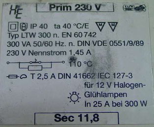

Schaltnetzteil scheidet wahrscheinlich aus? Ist dieser Trafo (siehe
Anhang) geeignet (vermute Ringkern mit NTC Anlaufschutz).

Wolfgang schrieb:
> ich möchte einen 12V Kompressor 25A stationär betreiben.
Schaltnetzteile können meist den typisch 6-fachen Einschaltstrom
solcher Motoren nicht liefern.
> Ist dieser Trafo (siehe Anhang) geeignet.
Vermutlich (nach Gleichrichtung) ja. Eisentrafos können problemlos
kurzzeitig überlastet werden.
Gast #6229286
11.8V sieht sehr nach elektronischen Netzteil aus. Im Übergang von 220
zu 230 habe ich so eine Beschriftung vereinzelt auch auf
(halbleiterfreien) Trafos gesehen.
Gast #6229299
Ein paar Male wird es schon gehen, der Versuch ist es wert.
Die andere Frage ist dann wie OFT genau...
Ggfs. nach Ableben dieses Trafos, den Nächsten eher so aus der
Leistungsklasse ab 500W nehmen.
#6229308
(Eisen-)Halogentrafos kommen ja auch problemlos mit dem 10-fachen
Einschaltstrom der Halogenlampen zurecht.
