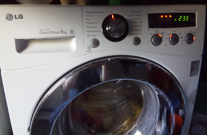

Meine LG Waschmaschine F 1447 TD01 brummt seit einiger Zeit sehr laut,
wenn die Trommel dreht. Sie ist direktgetrieben.
Als sie neu war hörte man fast nichts. Vor einem halben Jahr brummte sie
bei bestimmten Programmen, jetzt bei allen.
Ich habe mal eine Audiodatei angehängt. Was könnte das sein? Das Einzige
was mir spontan einfällt, wäre ein Kondensator. Ansonsten habe ich nicht
wirklich eine Idee wo ich ansetzen könnte.
Die Lautstärke weit aufdrehen, mein Handy nimmt es leider nicht lauter
auf. Das Geräusch ist aber recht laut, ich kann es noch zwei Stockwerke
oberhalb wahrnehmen.

kenn das Geräusch von Drehstrommotoren, wenn eine Phase ausgefallen ist.
-> Not-Aus.
Sollte eigentlich in der Motorsteuerung vorgesehen sein, dass dann
automatisch abgeschaltet wird.
Zitat:
"...Inverter Direct Drive system
The advanced Brushless DC motor directly drives the drum without
belt and pulley..."
/Zitat
Quelle:
https://www.lg.com/de/support/produkt/lg-F1447TD01
Also wohl Inverter kaputt.

Danke, das bringt mich schon mal auf den richtigen Weg. Dann werde ich
die Maschine mal öffnen und sehen was darin genau verbaut ist.
Nachtrag:
Ich sehe gerade, dass man bei der Maschine im Servicemode einen Testmode
starten kann.
Die Motorteile haben 10 Jahre Garantie, die Elektronik nicht. Jedoch
scheint der Stator auch mal kaputt zu gehen, so weit ich bis jetzt
recherchiert habe. Im Prinzip kommen nur zwei Sachen in Frage, Main-PCB
und Stator. Vielleicht habe ich ja Glück, dann rufe ich den
Service-Techniker.
Das Service-Manual ist übrigens sehr hilfreich. Die Funktionsweise wird
schön erklärt.

Ich hatte bei der LG gleich zwei Fehler auf einmal:
1) Socke gefressen. War ein gefummel, die hinter! der Trommel wieder
herauszubekommen.
2) Hallgeber kaputt. Ist ein recht günstiges Teil.
Wenn's den Inverter zerlegt hat, kommt das einem Totalschaden nahe.

Ehrlich gesagt habe ich sie 8 Monate lang weiter vor sich hin brummen
lassen, weil ich mir nicht schlüssig war, ob die Main-PCB oder der
Stator kaputt ist. Je nach dem ist es nämlich ein Garantiefall. Bei mir
wurde es auch schlimmer und die Trommel dreht jetzt nur noch langsam.
Ich muss mich also bald darum kümmern.
von MaWin (Gast)
Ich denke, es ist in jedem Fall ein Garantiefall, egal ob die Spulen
oder Hallgeber des Motors oder die BLDC Ansteuerelektronik, denn die
Elektronik gehört zum BLDC unverlierbar dazu, sonst wäre es kein DC
sondern ein PMSM  Sogar das Lager gehört dazu, auch wenn sich der Motor
sein Lager mit der Trommel teilt, denn ohne Lager kein Motor.
Sollte LG das im nachträglich rausgezogenen Kleingedruckten
ausschliessen wollen, wäre das eine überraschende Einschränkung, hätte
vor Gericht keinen Bestand.

tatsächlich geht) oder wegschmeissen.
Meine LG hatte im Prinzip schon 3 wirtschaftliche Totalschäden:
-nach 1,5 Jahren Motor (direct drive) und Hauptplatine, ging aber auf
Garantie
-Ablaufpumpe
-vor ca. 2 Jahren nochmal Hauptplatine, für kleines Geld bei ebay eine
bekommen
-Türsicherung (PTC) explodiert. Umkonstruiert, läuft seitdem ohne :-)
-voriges Jahr Trommellager und beide Pumpen (scheiss Plastiklager)
Ist jetzt 11 Jahre alt und erfreut sich im Moment bester Gesundheit.
Ersatzteilkosten insgesamt ca. 100€, aber die besonders die Trommellager
waren schon eine längere Operation.
Mit Originalersatzteilen + Kundendienst ein Fass ohne Boden.
Solange es geht wird weiter repariert, die kenne ich jetzt gut :-)
Und eine neue kann nichts besser. Mit ziemlicher Sicherheit sind sie
aber reparaturunfreundlicher.
Trommellager habe ich schon an zwei Vorgängermaschinen getauscht. Bei
einer Zanker und einer AEG. Das war echte Knochenarbeit. Beide Male war
übrigens die Wäsche zerstört, einmal hatte ich lauter neue
Kleidungsstücke drin. Die Flecken von dem scheiß Fett gehen nicht mehr
raus.
Als das Lager bei der letzten Maschine zum zweiten Mal kaputt ging,
stellte ich fest, dass der Bottich nur noch am seidenen Faden hing. Das
Plastik war so raus gearbeitet, dass ich echt Angst hatte, dass die
Feder schon beim hinsehen wegschnellt. Den Bottich gabs nur komplett,
jedoch ohne Lager. Also Totalschaden.
Wie schon oben erwähnt, kann ich zur Zeit körperlich nicht so viel
machen, sonst hätte ich die LG längst zerlegt und gar nicht erst herum
philosophiert.
Was war da genau defekt? Aber nicht der Stator?
Ich hoffe ohne PTC und nicht ohne Türsicherung.
von H.Joachim S. (crazyhorse)
Ich weiss nicht mehr genau, was da defekt war. Der Servicemensch meinte:
das wechseln wir immer zusammen. Also Rotor, Stator und Hauptplatine.
Und ja - Asche auf mein Haupt: ohne Türsicherung :-)

von Karl B. (gustav)
Konvertiert nach *.mp3
Und Lautstärkeänderung +30 dB. Das Audio ist so leise, dass man im
Originalzustand praktisch nichts hört.
Womit wurde die Tonaufnahme gemacht? *.3gpp können die meisten
WAV-Editoren nicht. OK mit Smartphone. Dann wundert mich garnichts mehr.
Smartphone, Smartphone, über alles. ;-)
Habs über *.avi Konverter in neuen Film und dann Audio Exportieren
hingekriegt, ohne einen sogenannten Online-Konverter bemühen zu müssen.
Jetzt, wo ich das Geräusch in voller Lautstärke hören kann, erinnert
mich das stark an mitschwingende Bleche. Schleifgeräusch "einer Socke",
die sich in den Bottich verirrt hat, hörte sich anders an.
Was mir einfiele zu Abhilfe:
Maschine einmal vom Platz rücken und anders aufstellen. Evtl. etwas mit
Unterlegklötzchen "schräg" positionieren.
Oder der Motor ist nicht mehr richtig befestigt.
Hat "eine Schraube locker".
ciao
gustav
von Thomas W. (goaty)
Von Hand drehen ob man Lagergeräusche hört ?
Beitrag #8029994 wurde von einem Moderator gelöscht.
