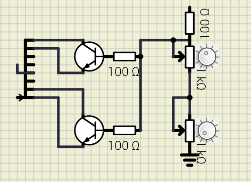

Hallo Forum-Gemeinde,
ich bin neu hier, einen Beitrag mit ähnlichem Thema vom Dez.2019 habe
ich schon durchgeforstet, allerdings ist mein Fall etwas anders:
KFZ Elektronik. Wir haben einem alten 3er BMW (E30) einen 8-Zyl
implantiert und damit auch ein neues Tacho (aus einem E39)einbauen
müssen. Alles geht ausser die Tankanzeige.
Fakt: Es gibt zwei getrennte Tankbehälter mit 2 Tankpotis. TankPotis
sind mit der Benzinpumpe/li und einem PotiEinsatz allein /re verbunden,
kann also nicht geändert werden.
ALT: Masse --> Poti1Kontakt1 //Poti1 // Poti1kontakt2--> -->
Poti2KOntakt1 // Poti2 // --> Poti2Kontakt2 ---> ---> Tacho
NEU: TachoK11 --> Poti1Kontakt1 //Poti1 // Poti1kontakt2--> TachoK12  &
TachoK21 --> Poti2Kontakt1 //Poti2 // Poti2kontakt2--> TachoK22
Im Alten System sind also die zwei Potis in REihe geschaltet von Masse
über die beiden Potis in Reihe und dann an einen einzelen Tacho-Kontakt.
Im neuen System sind zwei getrennte Potis, potentialfrei direkt und
getrennt an der Tacho-EInheit angeschlossen.
Ausserdem ist die Kennlinie zwishcen ALT und NEU genau gegenläufig.
Ich kann also nicht mit Stom- oder Spannungsimulationen arbeiten, es
müssen zwingend zwei potentialfreie Widerstandswerte an die Tachoeinheit
geliefert werden.
Habt ihr da irgendwelche Ideen?
Wäre Euch sehr dankbar.
VG
Willythecat

Gast #6230449
Dieter schrieb:
> Ggf. liesse sich noch etwas mit 2 JFet realisieren.
Einmal grob skizziert. Statt Transistoren verwende man JFets. Von den
Potis zum Gate müßte noch ein hochohmischer Spannungsteiler gehängt
werden. Nicht bekannt sind die Level auf die die beiden Eingänge des
Tachoeinganges liegen. Weil je nach dem geht es mit JFets oder nicht.
Gast #6230500
Die Bauteilwerte sind nur zufällige Defaultwerte des Schaltungseditors.
Das soll nur das Prinzip darstellen. Ggf. muss man das zweistufig (4
Trans) aufbauen.
Problematisch wird aber der Temperaturbereich von -30...50 Grad. Da
driften die Schwellen erheblich. Hierfür müssen dann auch noch Maßnahmen
ergriffen werden. PTC, NTC, seien als Schlagworte genannt.
Gast #6230516
> Schaltungseditors.
> Trans) aufbauen.
Also meinst du: So wie im Schaltbild gezeigt, nur ganz anders.
