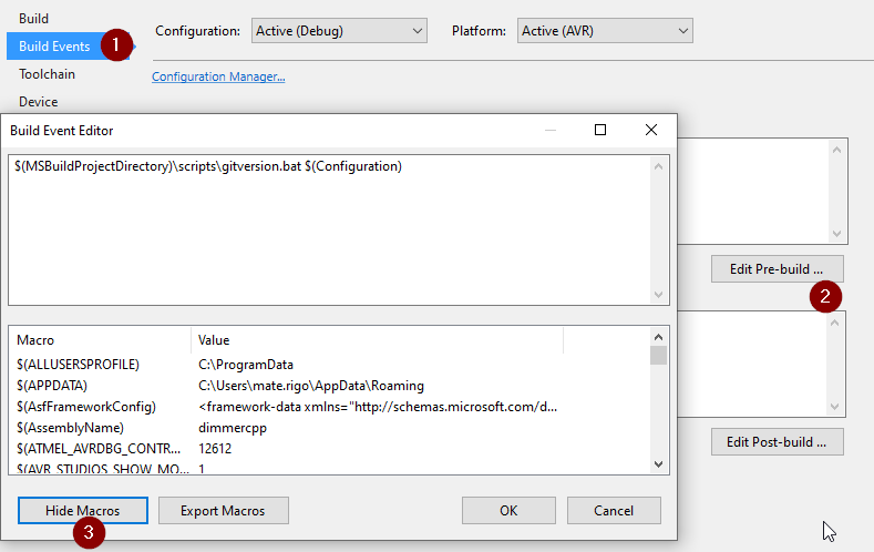

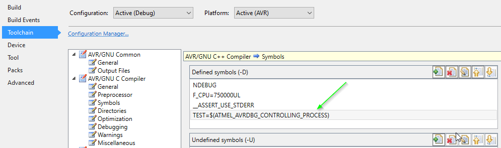

Es gibt diverse Atmel Studio Umgebungsvariablen, welche du als Defined
Symbol an den compiler weitergeben kannst. Also quasi als -D switch.
Siehe Bilder.

Ich benutze bei Atmel Studio ein Pre-build Event das immer die folgenden
3 Infos in ein Header File schreibt:
//Automatically generated file
#define GITSHA "5e873fb0438d8d69e45e7bad0bc14af6dee866e4"
#define GITISCLEAN (true)
#define BUILDTARGET "Release"
Damit kann ich Später genau den Stand reproduzieren was auf einer HW
drauf ist. Sofern ich auf einer HW
#define GITISCLEAN (false)
habe, dann weiß ich, dass ich das überhaupt nicht anfangen soll zu
testen, da der Build nicht reproduzierbar ist.
