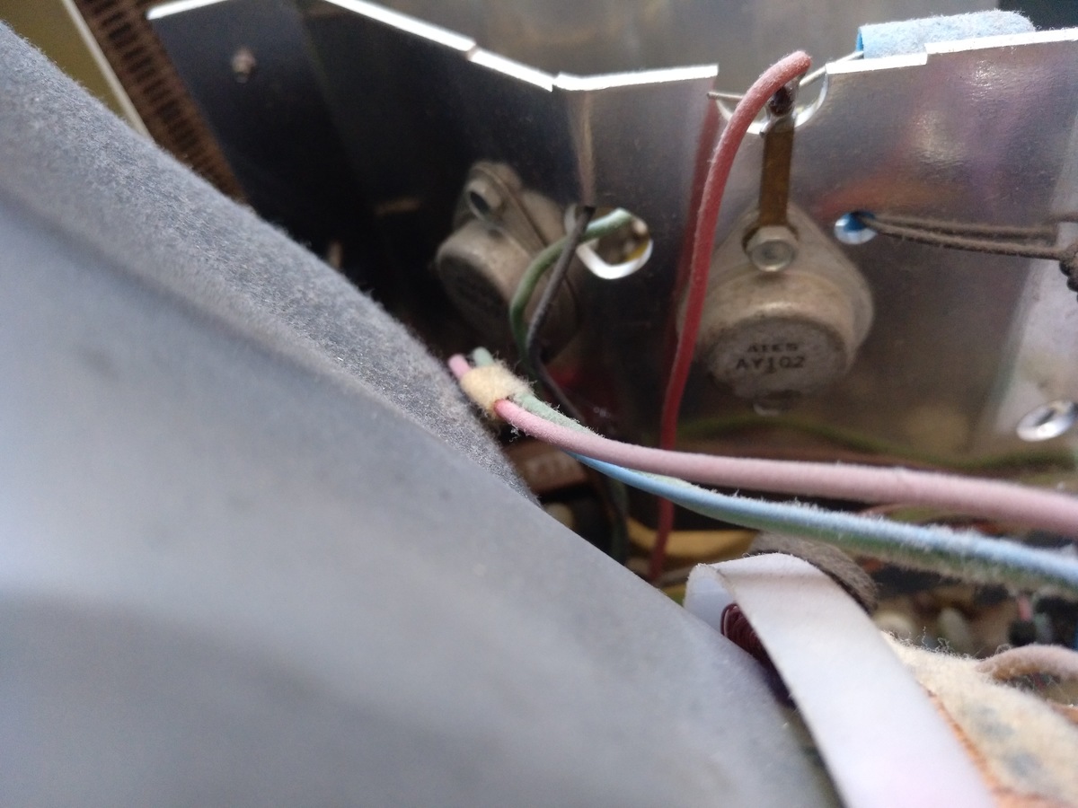

Hab mal kurz reingeschaut, 3 dickere Transistoren und ein paar ?Trimmer?
im Alugehäuse..

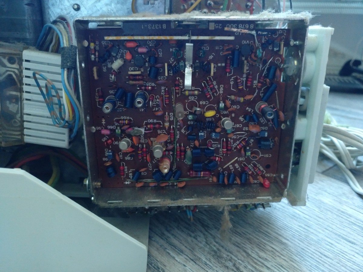

Den empfänger hab ich noch nicht aufgemacht... ist in nem weiteren
Metallgehäuse...

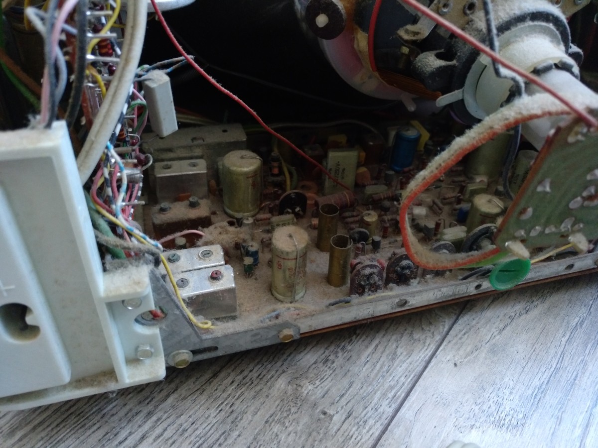

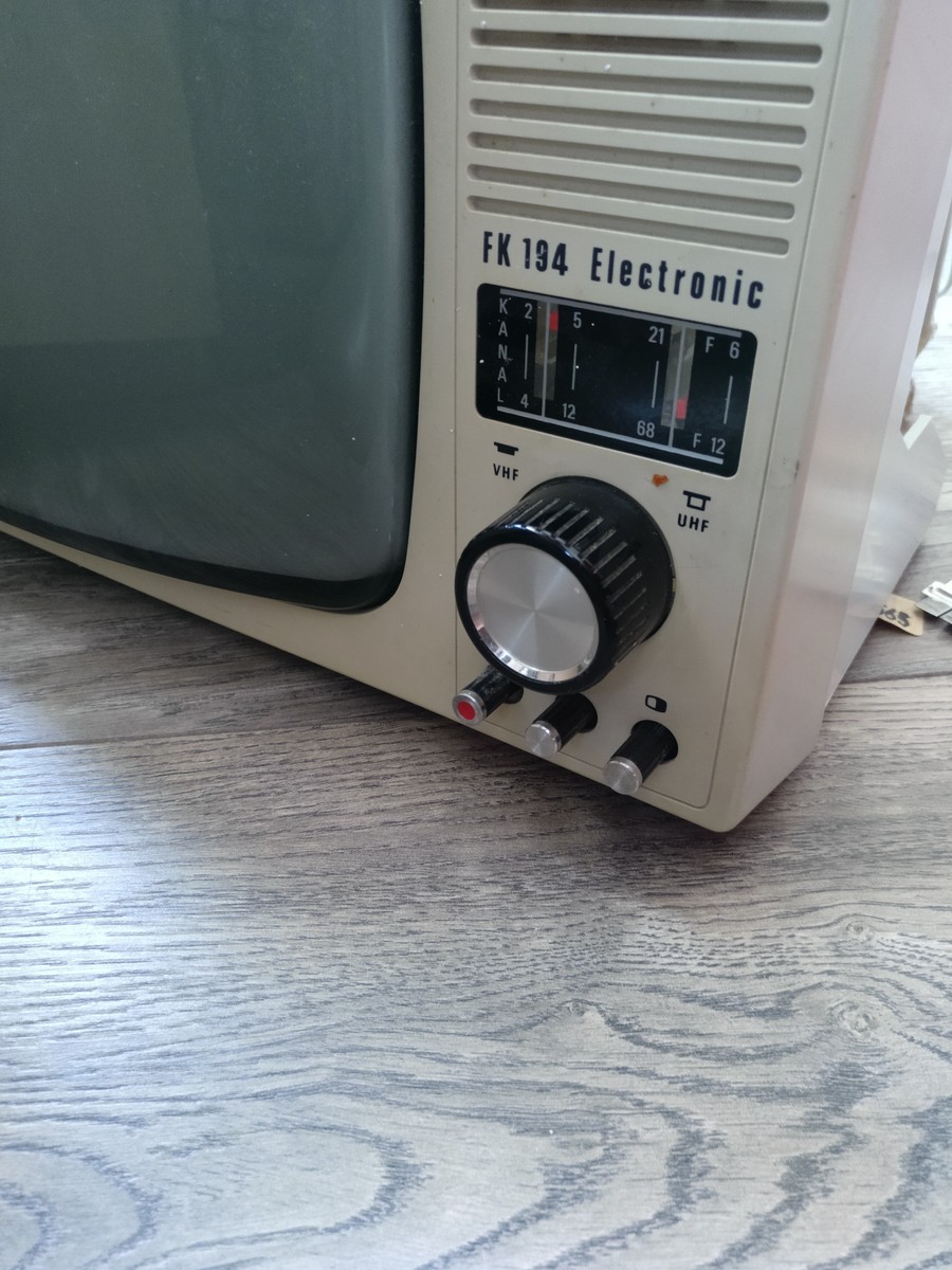

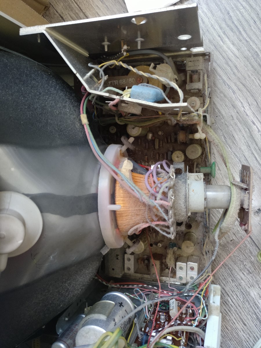

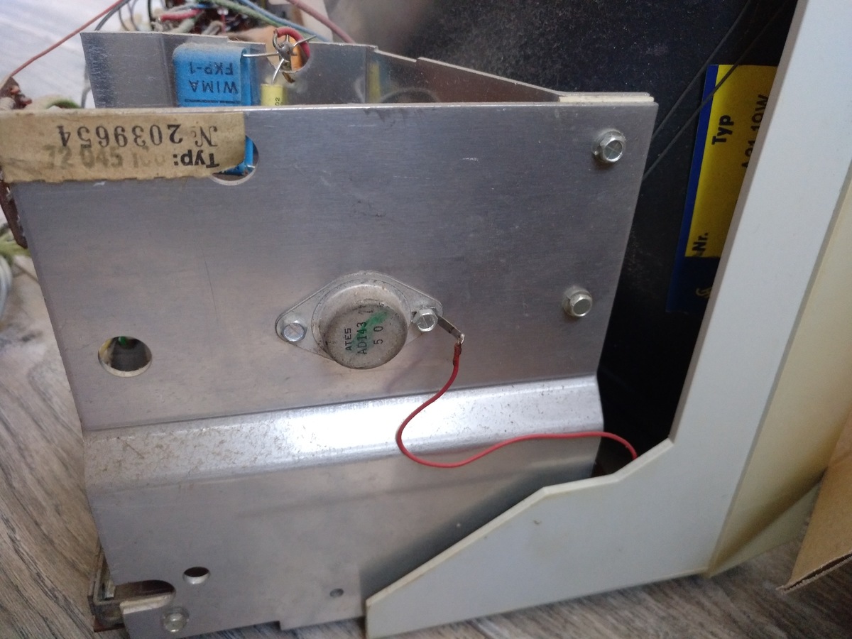

Anbei ein paar Bilder. Ja müsste 70er sein.
Der Drehknopf ist toll aber scheint was mechanisches zu sein, nicht
einfach nur ein Poti / encoder..
Transistoren:
AU110
AY102
AD143
Zumindest die würde ich "retten".

Ggf. "HF"-Transistoren?  Ich schau mal was da so an Metallkäpchen
rumsteht..
Den Hochspannungsgenerator auszulöten ist glaub viel Arbeit.
Sind die silbernen Alukästchen die Bandfilter?
Ich sehe ürigens in dem ganzen Teil nur 1x IC...

Im SW-TV gibts keine Quarze. Spannungreferenz kam eher spaeter, als die
Tuner schon Diodenabstimmung hatten. Aber weil die dann bei >30V ist,
kann man da auch heut' wenig damit anfangen.
> rumsteht..
Naja, AF139, AF126 oder sowas - wahrscheinlich haben da heutzutage BC847
im SMD-Gehaeuse bessere HF-Eigenschaften als die Dinger.
Das ist ja kein in sich abgeschlossener Generator, sondern eine
Zeilenendstufe, die diverse Signale braucht und z.b. ohne angeschlossene
Ablenkspulen wahrscheinlich nicht richtig funktioniert.
Yep.
Wird wohl ein TBA120 sein, also ein ZF-Verstaerker und FM-Demodulator.
Das ist alles lowtech. Damit kannst du heutzutage fast nix mehr
anfangen, wenn du nicht auf so alten Kram stehst.
Trotzdem ist's natuerlich schad', sowas wegzuschmeissen. Nein, ich wills
ja auch nicht haben. Aber schad' ist's schon...

Der AC-HV Trafo ist für lustige Experimente praktisch.
Und nein, der ist nicht schwer herauszubekommen, lötstellen erwärmen und
mit der Entlötpumpe oder Litze entfernen und dann sanft aushebeln.
Sollte funktionieren.
