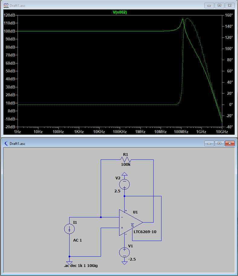

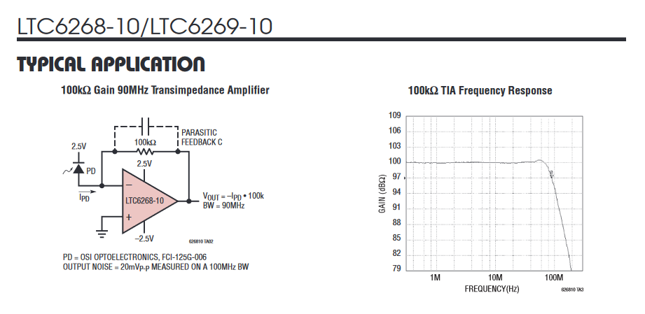

Hallo zusammen, ich habe kurz eine ganz einfache Schaltung aus einem
Opamp Datenblatt in LT Spice aufgebaut. Dabei verwende ich den
LTC6268-10 als Transimpedanzverstärker, so wie es auf Seite 22 gezeigt
ist. Den Ausschnitt habe ich hier beigefügt, das Datenblatt ist
folgendes:
https://www.analog.com/media/en/technical-documentation/data-sheets/626810f.pdf
Wieso hat die Simulation eine so viel kleinere Bandbreite?

Du hast die satten 100pF der Photodiode nicht mit dem 'parasitic
feedback' Kondensator ausgeglichen, und wunderst dich ?
Auch finde ich den Weg, das Signal einer Photodiode durch eine Spannung,
und nicht einen Strom (sogar 2 Ströme) zu modellieren, arg weg von der
Realität, kein Wunder daß keine Realität herauskommt.

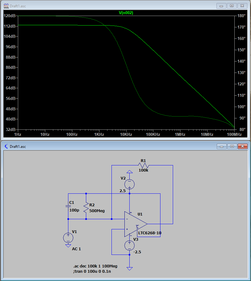

Wenn ich den 100pF Kondensator und den 500Meg Wiederstand lösche bekomme
ich ein identisches Ergebnis. Oder muss ich für die Bandbreite eine
spezielle Photodiode verwenden?
Danke für dein Angebot. Es würde mir reichen, wenn ich erstmal ein
Ergebnis wie im Datenblatt erreiche.

Autsch. Ja das hat es repariert. Dann werde ich am meinen
Schaltungsverständniss arbeiten müssen.
Gast #6231007
der Photostrom Deiner Photodioden-Ersatzschaltung geht in die positive
Versorgungsspannung und nicht in den invertierenden OPV-Eingang.
Schalte R2 in Reihe mit V1 und gehe von R2 aus dann sofort in den
C1 wird dann parallel zur Reihenschaltung (R2, V1) geschaltet.
Ob eine AC-Analyse mit dieser Schaltung funktioniert, weiß ich nicht.
Ich würde im Zweifel eine transiente Analyse mit eingestelltem
Arbeitspunkt (Gleichanteil des Photostroms) und überlagertem
Wechselanteil analysieren und dann die Frequenz manuell variieren.
