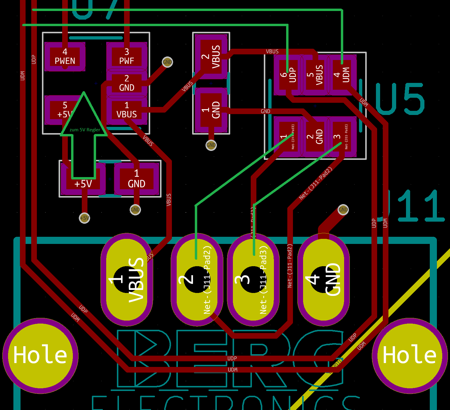

Ich möchte an einem STM32 als USB Host eine Maus anschließen und habe
dazu das angehängte Layout erstellt. Grundlage ist eine Application Note
von ST, dabei ist U5 ein USBLC6-2 (ESD protection) and U7 ist ein
STMPS2141STR (overcurrent protection). VBUS Sensing ist deaktiviert.
Meine erste Frage ist, ob die Schaltung korrekt ist? (Die Ausführung ist
sicherlich verbesserungsfähig.)

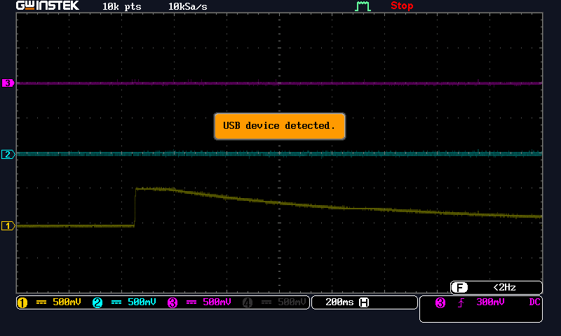

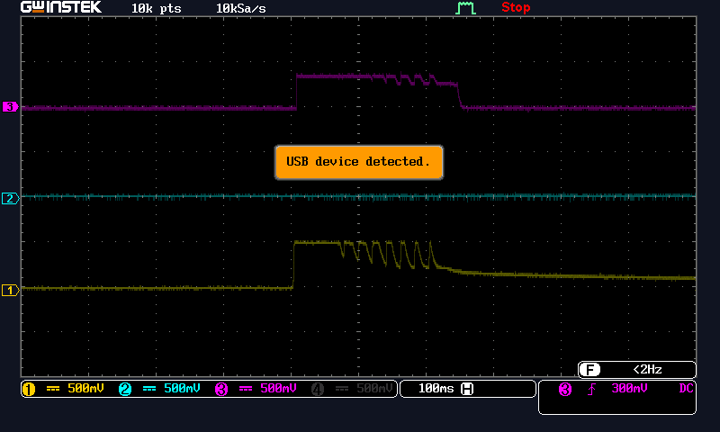

Im Praxisbetrieb ist VBUS leider nicht stabil, egal ob mit Maus oder
ohne. In den angehängten Screenshots ist die gelbe Kurve VBUS, die
beiden anderen D+ und D-.
Es könnte sich natürlich um ein Lötproblem handeln, aber PWEN (high
enabled) ist open collector, und der Handler für den Fault macht
momentan sowieso nichts. Wenn die Schaltung soweit in Ordnung ist, werde
ich testweise erst U7 und dann U5 überbrücken. Was könnte es sonst sein?

Deine hauchdünnen Leitungen.
Immer dasselbe. Erst eine Schaltung fertig ausführen und dann
hinterher zeigen dass es nicht funktioniert.
Gefühlt tausendmal erlebt ...  dabei könnte man sie ja vorher
herzeigen und beurteilen lassen.

Löte mal zwei dünne Drähte vom Kerko GND & +5V direkt an den Ausgang des
Spannungsreglers bzw. 5V Eingang deiner Platine.
Wieso hast du die USB Datenleitungen ohne Not rings herum gelegt?

Gast #6231193
Du meinst so wie angehängt?
Ergibt das eigentlich Sinn, mit VBUS in den U5 zu gehen, oder sollte ich
gleich 5V nehmen?
Die UDP/UDM-Leitungen sind im Weg, und ich wollte Vias sparen. Außerdem
ist da noch mehr auf der Platine.

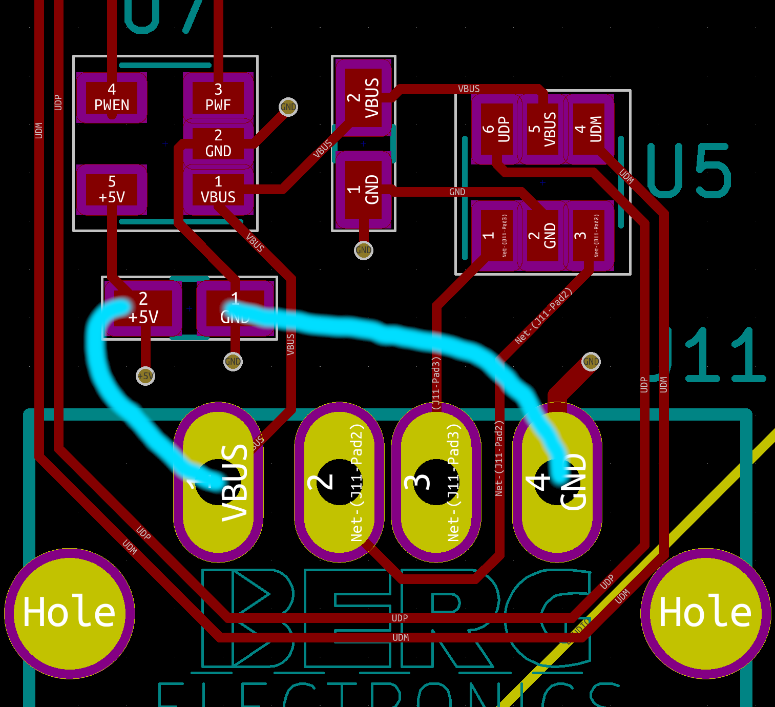

Gast #6231235
Ne, hab dir mal rein gezeichnet was ich meine. Direkt 5V mit größerem
Querschnitt am STMPS2141STR einspeisen.
An der Buchse liegt VBUS, D-, D+, GND. So wie die Datenleitungen von
oben kommen, hättest du sie direkt verbinden können. Siehe grüne Linien
von mir.
Moderator (Firma: Titel) Persönliche Seite #6231236
So wie ich das sehe, sind eigentlich nur die völlig unkritischen PWF und
PWEN Signale im Weg. Und denen schadet ein Umweg und/oder ein paar Vias
auf keinen Fall.
> Außerdem ist da noch mehr auf der Platine.
Nicht oberhalb des U5.
Und zudem ist da doch fast nur "schwarz", was ja vermutlich "leer,
kupferfrei" bedeutet.
EDIT: leider nur Zweiter... ;-)
Gast #6231256
Ja, funktioniert! VBUS ist stabil, und D+ wackelt mal kurzzeitig, ist
sonst High.
Ich weiß jetzt auch den Fehler: Ich dachte, der Enable-Pin von U7 ist
open drain, tatsächlich ist es aber der Fault-Pin. m)
Die Maus-LED ist zwar immer noch dunkel, aber das kann dann auch ein
Software-Problem sein.
Gast #6231265
Achso. Ja, die UDP/UDM-Leitungen werde ich umändern. Müssen die
eigentlich besonders kurz oder gleich lang sein?
Du hast auch D+ und D- überkreuzt, also D+ am STM32 mit D- an der Buche.
Ist das ein Versehen, oder muß das so sein?
