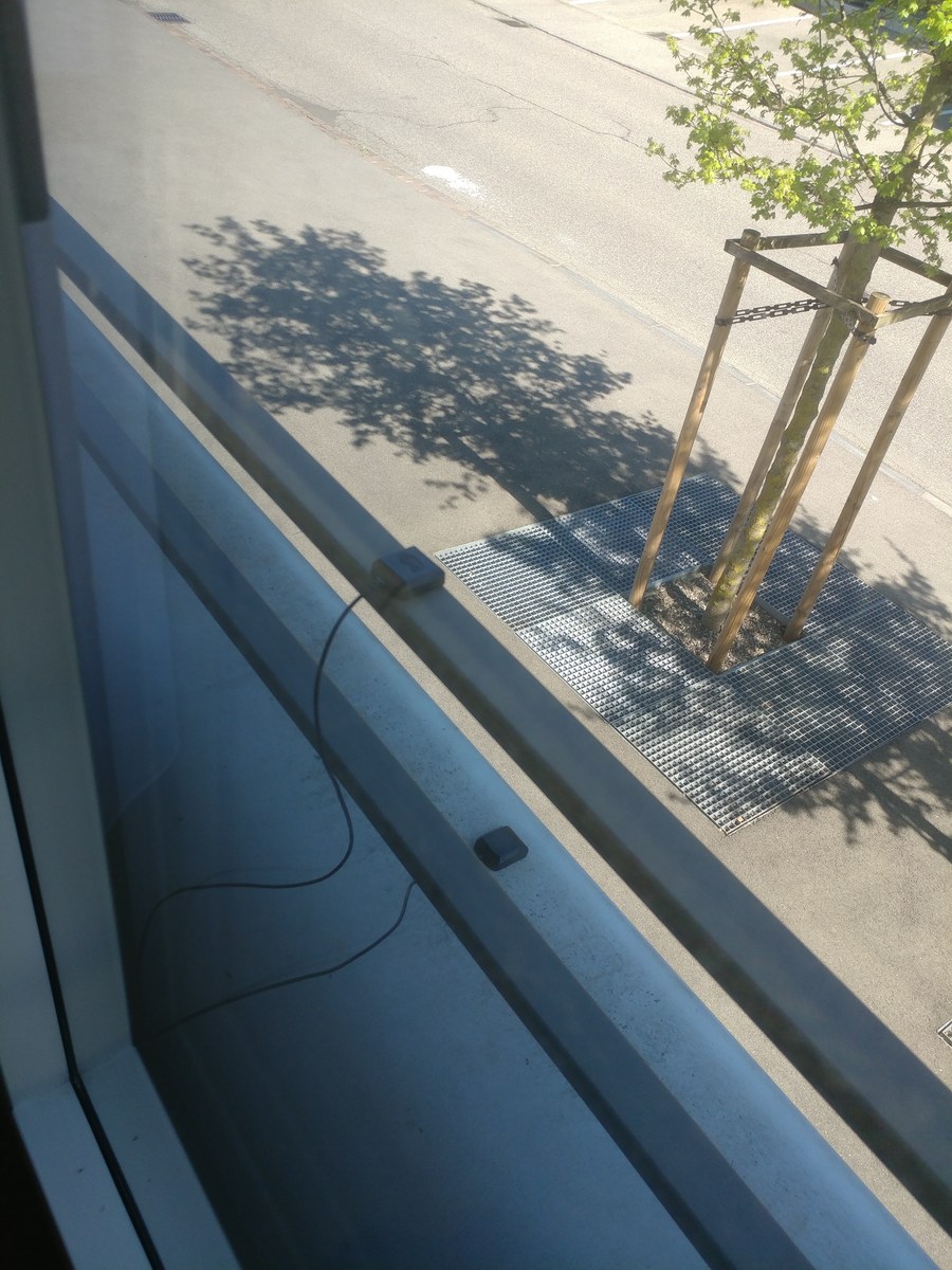

Eigentlich hatte ich vor, nachdem ich ein mir bisher unbekanntes
GPS-Modul gefunden hatte das mit der OnBoard-Antenne nicht funktioniert
- mit einer externen aktiven aber sehr gut, bei Pollin eine Anzahl
aktiver Antennen zu kaufen, aber diese sind plötzlich ausverkauft. Der
Preis von ~1.5€ war zu verlockend. Jetzt gibt es noch passive Antennen,
aber die aktiven waren einfach besser. Antenne am Fensterbrett, 32 Sat
in view, 22 in use :-). Ja das Modul kann GPS, Glonass, Galileo und
BeiDou. Jetzt muß ich mich wohl nach einer anderen billigen Antenne
umschaun ......

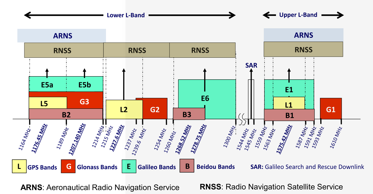

Nein da wurde man misverstanden. Man kann natürlich Verstärker einsetzen
die den nicht benötigten Frequenzbereich oberhalb des Trägers
verstärken, aber das entspricht nicht dem Wunsch nach einem Verstärker
mit geringen Rauschanteil.  Hohe Transitfrequenz steht auch für höhere
Schwingungsneigung.
Welches Band man für welche Satelliten benötigt findet sich dort:
https://miro.medium.com/max/2576/0*WdcfVy-Suc_vSzDn
Und die Verstärkung um diesen Frequenzbereich ist für einen dedizierten
GPS-Empfänger interessant.

GPS: 1575,42 MHz
Glonass: 1602 MHz + k · 562,5 kHz. k=Kanalnummer
Galileo: 1563–1591 MHz
BeiDou: 1575,42 MHz
Meine Antenne ist angegeben mit Empfangsfrequenz: 1575,42 MHz, +/-1023
kHz. Ich nehms mal so hin und wundere mich.
Im DB des Empfängers steht:
GPS: 1575,42 MHz
Glonass: 1601,71 MHz
zu Galileo und BeiDou hab ich in den gefühlt 20 DB nichts gefunden
Antenne liegt an einer Aussenwand und ca. 2.5m vom Fenster (4.5 * 1.1m)
entfernt auf der Lehne des Sofas und hat 19-22 Sat in use
nicht schlecht. Kannst du was zur Positionsgenauigkeit sagen?
Ich habe hier das Problem dass er eben zwar viele Sat sieht, aber die
Position schwankt extrem. Konkret: ich habe ein Timing-Modul und
versuche den Survey-In laufen zu lassen, dabei möchte ich eine
Standardabweichung besser als 3m. Das kriegt er aber nicht hin, das
Minimum schint bei 6m zu liegen und ich verstehe nicht, weshalb. Ob mein
Board-Layout schlecht ist (zu viel Störspannungen?) oder ob es schlicht
und einfach tatsächlich nur an der suboptimalen Antennenposition liegen
kann? siehe Anhang. Habe 2 Antennen und beide liefern etwa dasselbe
Resultat. Im Moment habe ich die untere Antenne an einem käuflichen
GPSDO und die obere an meinem Selbstbau-GPSDO. Die Kabel habe ich durch
die Fensterdichtung durch gezwängt, das scheint jedenfalls zu
funktionieren :-)
Das ist Käse. Bei Glonass hat jedes Satellitenpärchen seinen eigenen
Kanal mit dem o.g. Kanalabstand von 562.5kHz. Für die L1 Kanäle ist das
Band 1602.0 bis 1615.5 MHz reserviert, nur ein Teil davon wird derzeit
genutzt.
Die Antenne muss für Glonass das ganze 13.5MHz breite Band abdecken.

Crazy H. schrieb:
> Das ist mir bekannt und war eine Angabe aus dem DB des Modulherstellers
Die für Glonass angegebene Frequenz ist lediglich die untere Grenze des
von den Satelliten belegten Bandes. Reg dich nicht auf -  das Datenblatt
taugt nichts. ;-)
