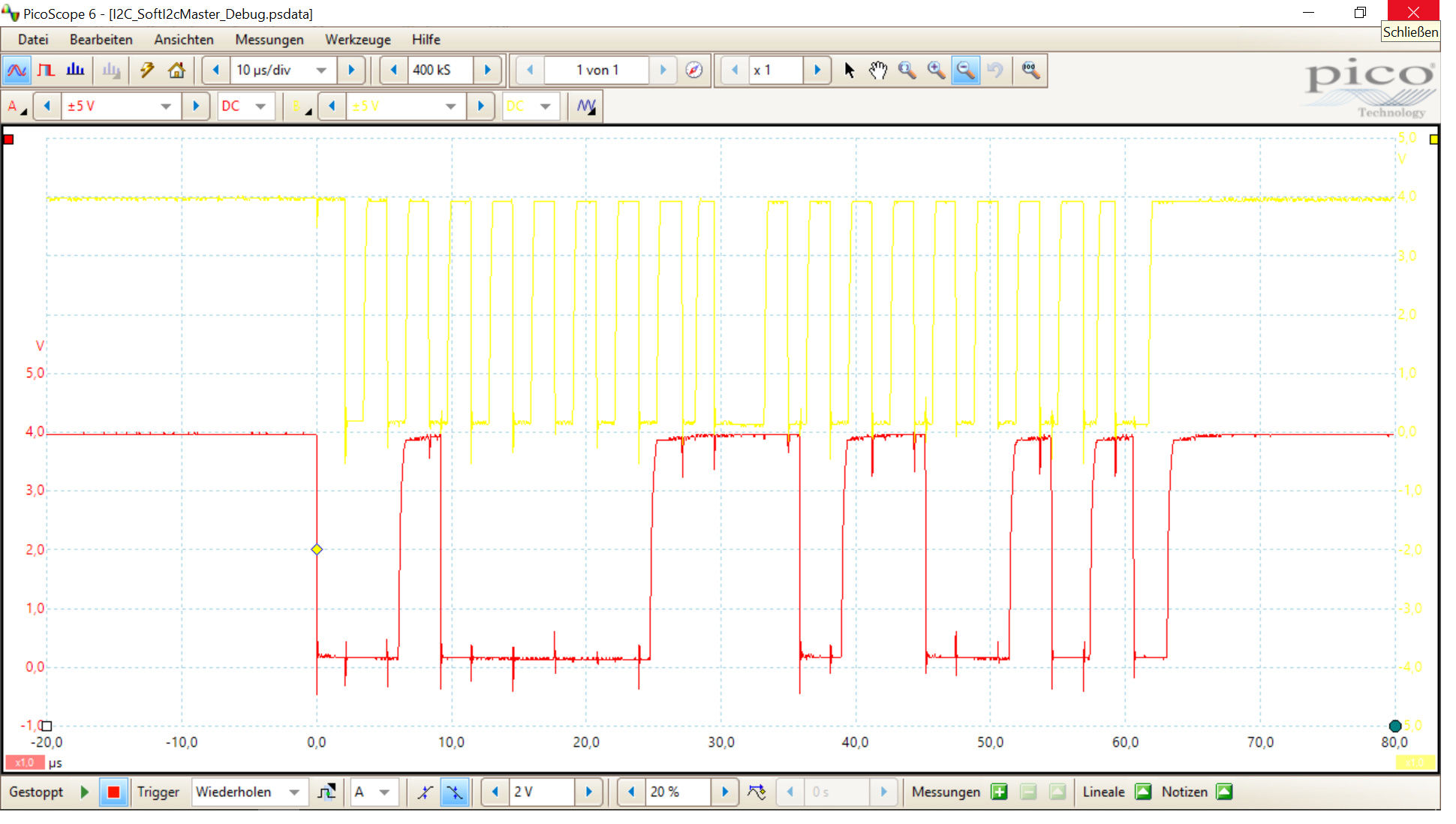

Nun zu meinem Problem. Ich bekomme vom MCP23017 immer ein NACK zurück,
bzw. der MCP23017 reagiert nicht. Hier bin ich mir unsicher.
Im Anhang findet ihr einen Screenshot von dem mit Scope gemessenem I2C
Bus. Daraus leite ich auch meine Schlussfolgerungen und
Problemstellungen ab. Man sieht sehr schön wie der ATtiny85 den Bus
bedient. Dann bleibt der Bus beim letzten Bit HIGH. Es gibt ein NACK.
Auch sehe ich (ihr leider nicht) meine Debug-Schleife auslösen und die
LED blinkt! Es ist also ein NACK erfolgt.
Könnt ihr mir sagen, was ich in meinem Beispiel falsch mache und wie ich
den MCP23017 zum Laufen bekomme? Gibt es eine andere Möglichkeit, außer
anderes IC, zu testen, ob mein IC vielleicht kaputt ist?

von Vermutung (Gast)
Ich würde auf ein I2C Timingproblem tippen.
Während der steigenden SDA Flanken kommt schon nahezu zeitgleich die SCL
Flanke.

von Philipp M. (mani_phi)
in den letzten Tagen habe ich die Schaltung erneut zusammen gebaut, neu
gecoded und eure Ratschläge ausprobiert. Vielen, vielen Dank noch
einmal.
S. R. schrieb:
> Ja, jeder CMOS-Chip möchte seinen eigenen Kondensator (um die 100nF)
> zwischen Vcc und GND. Die USB-Spannung mag zwar gepuffert sein, sie ist
> aber zu weit weg.
Dieser Hinweis hat es vermutlich gebracht. 10µF an Vdd. Nun funktioniert
der Bus. Siehe Anhang.
