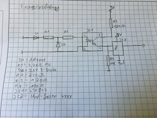

Hallo zusammen.
Könnte jemand kurz über die Schaltung blicken und sagen ob die so
funktionieren würde?
Der Sinn dahinter: es sollen Logiksignale potenzialfrei abgegriffen
werden und diese dann in einer noch nicht existierenden Schaltung Zu
verarbeiten.
Gibt es hier noch Verbesserungen?
Mfg

Okay danke! Das würde mir direkt das UND-Glied sparen. Zur
Eingangsbeschaltung: passt das soweit? Gut die Werte werde ich anpassen!

Wie groß ist denn deine Eingangsspannung? Wenn ich richtig lese, dass
R1=4,7kOhm sein soll, muss die schon ziemlich hoch sein, damit noch ein
sinnvoller Strom fließt.

Wenn der High-Pegel immer bei 15V liegt, dann reicht das für ca. 2mA
Strom. Für die empfindlichste Variante der
https://www.onsemi.com/pub/Collateral/H11L3M-D.PDF
könnte das grade ausreichen, für die weniger empfindlichen Varianten ist
es zu wenig.
Wenn der High-Pegel auch mal kleiner als 15V sein könnte (du sprichst
von "maximal 15V DC"), dann sollte R1 auf jeden Fall kleiner werden.
Funkenschlosser K. schrieb:
> Ca 4V.
Und das soll noch als High-Pegel erkannt werden? Dann ist die
Eingangsbeschaltung völlig daneben - es fließt viel zu wenig Strom in
den OK
Leider sind Deine Anforderungen / Spezifikationen (Timing?) ja
unbekannt, aber für den Normalfall sieht etwas zu aufwändig aus.
Für Feld-Wald-und-Wiesesanwendungen:
(1) Das Und-Gatter sollte ein Schmitt-Trigger sein (z.B. 4093).
(2) R3 ist hyperfluid.
(3) D1/R2 können auch weg.
(4) D2 kann auch eine gewöhnliche 1N4148 sein.
Werte habe ich nicht geprüft.
(re)

So ich habe nochmal nachgesehen.
Betriebsspannung der Schaltung maximal 15V DC. Signalspannung 5V DC.
Habe auch gesehen das ich mich vertan habe und eine O zuviel in der
Rechnung hatte. Neue Rechnung erstellt. R1 sind demnach 180 Ohm.

Dann sollte es mit dem H11L1M mit einem Vorwiderstand von 1K2
funktionieren. Dann fließen ca. 2mA bis ca. 11mA. Die Z-Diode und den
anderen Widerstand benötigst Du nicht.
Evtl. kann der Widerstand auch noch etwas höher ausfallen.
Für den OK H11L1M gibt es sicherlich noch Alternativen, aber der viel
mir gerade ein.

Wie belastbar? Kann der Ausgang genügend mA liefern, damit der
Optokoppler sicher schaltet? Sonst brauchst du garnicht erst Widerstände
berechnen.

Bei dem Geeier ist wohl eine Stromquelle das Mittel der Wahl. Das ist
schonender für die Quelle des Signals. Oder kann die annähernd beliebig
Strom liefert?
