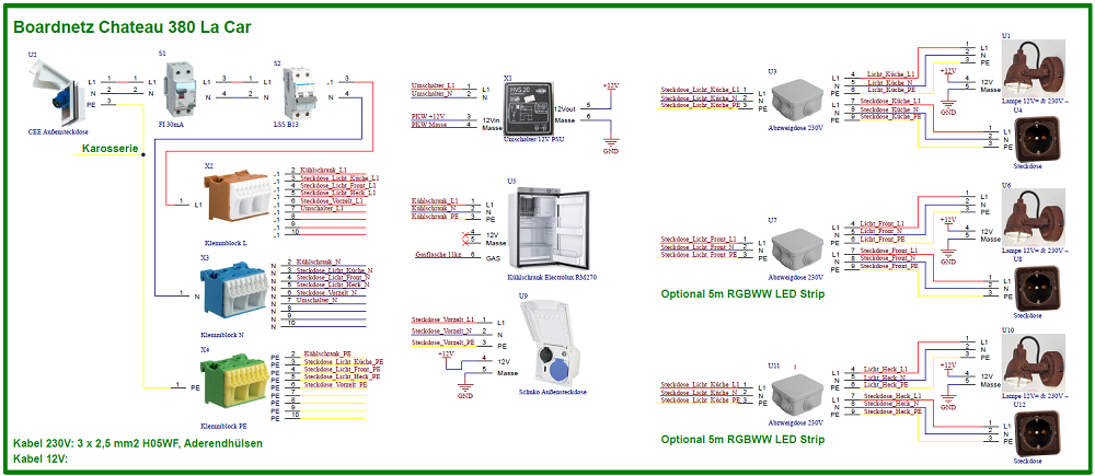

Ich habe mir vor kurzem einen älteren Wohnwagen gekauft.
Nun möchte ich gerne das vorhandene Boardnetz auf den neusten Stand
bringen.
Hierzu habe ich mir mit Altium beholfen und ein Plan erstellt :-)
Leider habe ich keine Zugang zu den aktuellen Normen und würde gerne
Wissen ob ich mit meiner Planung richtig liege.
Gast #6232020
Ich mag die Hager Klemmblöcke ;-)
Kühlschrank, Licht und Ausensteckdose würde ich jeweils separat
absichern.
Mittlerweile soll man in Wohngebäuden sogar für Licht und Steckdosen
einen separaten FI vorsehen, ist aber im Campingwagen overkill.
Ich würde nur 12 V-Leuchten installieren und ein zentrales Netzteil
vorsehen, sonst musst du ja zu jeder Leuchte 5 Adern ziehen. Wehe, da
mal irgendwann irgendjemand was falsch anschließt und du eine Verbindung
zwischen 12 V und 230 V Kreis hast.

#6232164
Ein FI ist doch in jedem Campingplatzverteiler eingebaut, brauchts da
noch einen zweiten im WW? Bei uns ist keiner drin.
Nur drei Steckdosen innen reichen nicht, und
Dreifachsteckdosenverlängerungen willst du nicht rumhängen haben.
Licht aussen oben am Vorzelt fehlt auch.
Wasserpumpe?
Radio?
Fernseher?
Wir haben in unserem 40 Jahre altem WW eine KFZ Batterie drin, wird im
Winter ausgebaut. Versorgt ständig das 12V Bordnetz und wird automatisch
nachgeladen. Im Prinzip eine simple USV.
Ein Rauchwarnmelder bzw. eine Kombination mit Gasmelder ist auch
sinnvoll.
Gast #6232170
Es gibt noch Campingplätze wo kein FI in der Anschlusssäule verbaut
wurde.
Daher dachte ich mir, es könnte sinnvoll sein einen einzubauen.
Im Wohnwagen selbst reichen mir 3 Steckdosen.
Gekocht wird im Vorzelt, TV,... benötige ich nicht.
Die Wasserpumpe läuft über 12V.
#6232452
ist aber sinnvoll. Ein RCBO ist ja nix dolles. Auf anderer Leute FI will
ich nicht wetten. Erst recht nicht in Berzerkistan.

#6232466
12V-Netz im Wohnwagen heißt u.a. Autobatterie -- d.h. verbunden mit dem
KFZ-Netz.
Das kann 10 - 15 V bedeuten. Ob Du den Fall berücksichtigen möchtest,
dass Dir ein LKW mit 24V Starthilfe gibt, während der WW dranhängt, ist
Deine Sache.
Kurz: Überleg Dir, ob Du LEDs direkt an das 12V-Bordnetz hängst.
Ob drei Steckdosen reichen, hängt auch von der Größe des WW ab.
Für die 230V-Lampen sollten geringe Ströme reichen; dafür gibt es kleine
Steckverbinder, zu denen es auch T-Stücke etc. gibt. Die sind kleiner
als die großen AP-Verteiler-Dosen.

Gast #6232894
> da noch einen zweiten im WW? Bei uns ist keiner drin.
Ich weiß ja nicht wo Du Urlaub machst, ich habe auch schon
Campingplatzverteiler ohne FI gesehen.
Mir reichen 3 Dosen, mehr als mal das Handy/Laptop laden wird nicht
benötigt.
Fürs Vorzelt (hier wird gekocht) habe ich eine Außensteckdose (Schuko)
eingeplant. Wasserpumpe läuft auf 12V, TV wird nicht benötigt.
Die Kombileuchten (12V und 230V) sowie deren Zuleitungen sind vom Werk
aus installiert.
Sebastian L. schrieb:
> Ich bin kein Campingplatzbesucher, frage mich aber was man denn in so
> einem kleinem Inselsystem überhaupt mit Wechselstrom 230V will.
Zu 99% steht der Wohnwagen auf einem Campingplatz.
Warum dann nicht bereits vorhandene 230V Geräte von zu Hause nutzen,
statt alles auf 12V umzubauen und neue Geräte oder nen Wechselrichter zu
kaufen???
Aktuell sind die 12V nur vorhanden, wenn 230V angeschlossen ist.
Da die 12V Zuleitung nur 7 polig ist, habe ich noch keine Einspeisung
der 12V seitens des Zugfahrzeugs. Dies wird später evtl nachgerüstet.

#6233900
Normalerweise gibts nahezu alles für 12V. Deswegen gibts in meinem WW
nur zwei 230V Steckdosen im Sockel der Sitzmöbel, mehr nicht. Statt
dessen gibts etliche 12V Steckdosen für allerlei USB Ladegeräte udgl.
Einen kleinen 12V Fernseher gibts auch.
Die gesamte Beleuchtung funktioniert per LEDs, die Warmluft- und
Warmwasserheizung funktioniert ebenfalls auf 12V und natürlich mit Gas.
Gasbetrieben ist ebenso der Kühlschrank und natürlich die Kochstelle.
Eine 12V Hochdruckpumpe versorgt über aufwändige Wasserfilter die
Wasserversorgung. Wasserfilter brauche ich um im Nirgendwo auch aus
zweifelhaften Wasserquellen Trinkwasser zu bekommen.
Um auch ohne Zugfahrzeug Strom zu haben ist eine 12V 50Ah Batterie
vorhanden. Diese wird vom Zugfahrzeug und von zwei 10W Solarpanelen
geladen.
Der Anschluss für 230V ist eine dieser blauen Steckanschlüsse, danach
kommt eine kombinierte Sicherung/FI Einheit. Ein Ladegerät versorgt die
12V Batterie, sofern 230V vorhanden ist.
Wichtig erscheint mir noch der Hinweis das im Gaskasten keinerlei Strom
etwas zu suchen hat. Wer da sowas einbaut bekommt Stress bei der
Gasanlagenprüfung.
Ach ja, Strom und Trinkwasser sind längst nicht auf allen Campingplätzen
Europas vorhanden, deswegen habe ich auf 230V keinen Schwerpunkt gelegt.
Ach ja, natürlich gibts ne VDE Richtlinie dazu:
https://www.elektrofachkraft.de/sicheres-arbeiten/die-neue-din-vde-0100-721-caravan
Gast #6233967
Beachte bitte auch, dass eine x-Ampere-Sicherung nicht exakt bei diesem
Strom auslöst, sondern diesen Strom dauerhaft tragen kann.
Ein üblicher B16-Automat kann noch eine Minute lang den 1,5-Fachen
Nennstrom passieren lassen, bevor er auslöst.
https://www.schutzschalter-online.de/cms/was-sind-leitungsschutzschalter.html
Kfz-Flachsicherungen (ATO) sind z.B. bis zu 10 Minuten mit über 30 %
überlastbar:
https://www.littelfuse.com/~/media/automotive/datasheets/fuses/passenger-car-and-commercial-vehicle/blade-fuses/littelfuse_atof_datasheet.pdf
Das muss die Verkabelung aushalten und zulassen!
Gast #6234342
Das hat mir weiter geholfen :-)
Alle Ratschläge bezüglich LSS/FI und Kabeldurchmesser sind auf jeden
Fall erwähnenswert, für mich aber nicht neu.
Habe zwar beruflich nicht jeden Tag damit zu tun (ELGS), aber schon das
ein oder andere Haus mit einem Elektriker zusammen geplant und umgebaut.
Ziel des Threads ist ein Check meiner geplanten Absicherung von mind.
zwei fremden Augen :-)

FI vorzusehen ist gut. Andere Reihenfolge:
Stromeingang (Außenanschluss), LSS und dann der FI.
Beleuchtung, die notwendig ist um auch bei externen Stromausfall alles
wichtige im Wohnwagen noch machen zu können, macht man besser mit 12V
und redundant mit 230V (kann ja auch das 12V-Netzteil/Ladegerät
ausfallen), da man dann den Wechselrichter (Ruheverbrauch nicht zu
vernachlässigen) abschalten kann für Akkubetrieb.
Für kleinere Kabelquerschnitte kann man vor und nach X2 noch LSS mit
niedrigerer Stromauslösung vorsehen.
Nach dem LSS & FI (Annahme 25A) benötigst Du eine Klemme (die muss dann
für mindestens 25A und den Querschnitt spezifiziert sein) an der
aufgeteilt wird Außensteckdose und Innenverbraucher. Zum
Innenverbraucher kannst Du hier einen LSS (16A oder 10A) niedrigerer
Stromauslösung einbauen. Dann kommt die Verteilerklemme (spezifiziert
16A) für die Innenverbraucher.

Gibt es einen Grund erst den zweipoligen LSS und dahinter den FI zu
verdrahten?
Schon vorhanden, dank Kombilampen (230V und 12V Leuchtmittel).
Gast #6237878
> verdrahten?
Kurzschluss zwischen LSS und FI. Der LSS löst nicht aus.
Falls ein Gerät angeschlossen werden sollte, das durch die FI-Auslösung
nicht aus sein darf (oder deshalb einen eigenen FI habe) kann sonst ohne
Vertauschen nicht nach dem LSS angeschlossen werden. Es muss alles
hinter dem LSS liegen.
> benötigt.
Auch wenn Dir heute 3 Steckdosen reichen, dann ist die Planung dennoch
zu kurzsichtig. Morgen kann das schon ganz anders aussehen.
Steckdosen kann man nie genug haben. Nichts ist schlimmer als wenn
überall die Mehrfachverteiler rum hängen, egal obs es die mit Kabel sind
(wo man alle Nasen lang drüber stolpert oder hängen bleibt) oder die die
einfach in Steckdose steckt um aus 1 2 zu machen.
Was spricht denn dagegen mehr Steckdosen vorzusehen?
