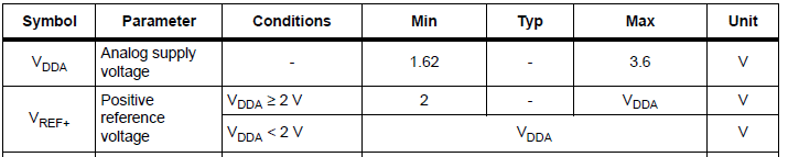

Wir würden gerne eine Referenzspannung für den ADC an einem STM32
verwenden.
VCC ist 3,3V der LDO regelt auf +- 2%.
Am VREF pin kommt ein 3,3V Referenzspannungsquelle zum einsatz.
Wie wird nun der VDDA (ADC supply) pin versorgt?
VREF darf maximal VDDA sein, wird VDDA and VCC geschlossen, könnte es
sein, dass VREF ober VDDA liegt, da der LDO 2% abweichen kann.
SOllte VDDA deshalb an VREF geschlossen werden?
Danke!
Ist das nicht eher "VREF+0,xV < VDDA"?
Eine Schottdiode dazwischen hängen, dazu muss aber die 3,3V Referenz
Kurzschlussfest sein. VDDA an Digital-VDD mit Filterung.
G.Alber schrieb:
> könnte es sein, dass VREF ober VDDA liegt, da der LDO 2% abweichen kann.
2% von 3,3V sind wie viel? Ich denke die gehen in den +0,xV unter.
mfg mf
Na eben mit den üblichen 3.3V - was denn sonst?
Es ist bei vielen IC's so, daß diese für besonders störempfindliche
Teile des Chips deren Versorgung (VCC und GND) separat herausgeführt
haben. Das heißt aber nicht, daß man diese an beliebige unabhängige
Versorgungen anschließen soll. Sondern: XYZ-GND gehört an GND und
XYZ-VCC gehört an VCC, allenfalls mit einem Entstör-Ferrit und
Kondensator nochmal etwas gesiebt.
W.S.
Gast #6232358
Danke für die Antwort, das Problem ist aber, dass aufgrund der Toleranz
des LDO, die VREF spannung über VDDA liegen könnte. Und zwar im
schlimmsten Fall um ca. 66mV.
