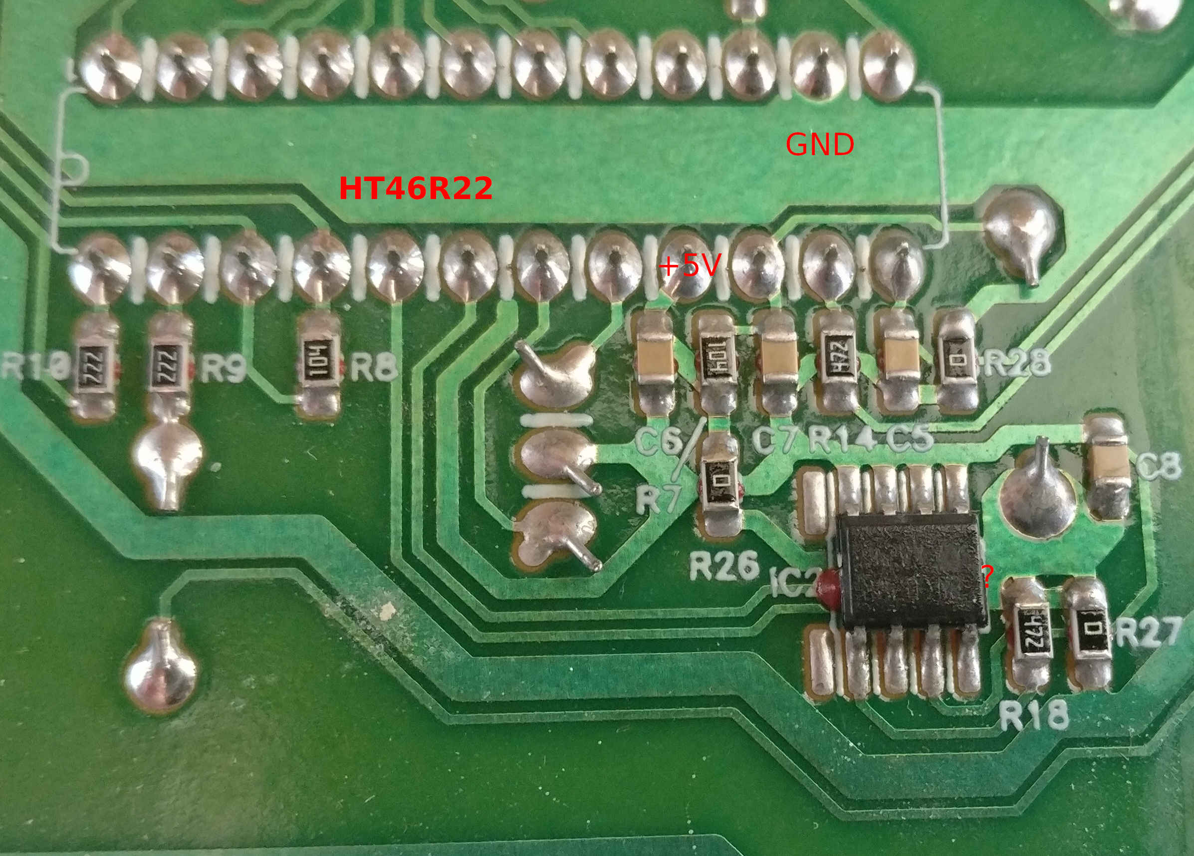

ich hoffe jemand kann mir helfen. Ich habe Probleme in einem Staubsauger
mit der Spannung am Mikrocontroller (HT46R22). Die Versorgungsspannung
in sehr niedrig (4,8V) und bricht zum Teil bei Belastung auf 3V ein. Ich
denke mal das der Spannungsregler einen weg hat. Ich denke mal es ist
IC2 im Foto. Optisch ist er auch nicht mehr ganz frisch. Mein Problem
ist nun den richtigen Ersatz zu finden. Offensichtlich ist es ein SO8
Package. Allerdings scheinen Pin 1-4 Ground zu sein. So einen habe ich
noch nicht gesehen. Eingangsspannung muss ich nochmal messen.
Besten dank,
Freddy

Da das IC an die SCL/SDA Pins des HT46R22 angeschlossen ist, dürfte das
eher ein I2C-EEPROM sein. Die Anschlussbelegung würde z.B. zu einem
AT24C** passen.

Danke für den Hinweis. Ich denke da hast du recht. Ich konnte noch so
etwas wie 24C02 lesbar machen. Jetzt bin mir noch nicht ganz im klaren
wie die 5V erzeugt werden. Versorgt wird das Board mit 4 Leitungen. Eine
geht zum Saugmotor, eine zum Rüttelmotor, eine geht auf das "5V"-Netz.
Beide Motoren werden mittels Triacs gegen dieses "5V"-Netz geschaltet.
"GND" vom Prozessor gibt es nur auf diesem Bord. Es ist wohl eher so zu
verstehen, dass "5V" als Neutral zu interpreteren ist und GND dann auf
-5V gegenüber Neutral eingestellt wird außer ein paar Dioden und
Widerständen sehe ich noch nichts was das Bewerkstelligen kann. Wäre das
üblich z.B. 5V mit einer Diode zu generieren?
Grüße Freddy

MaWin (Gast) schrieb:
>Wie soll man von einem PNG den Lack abkratzen
>um die Aufschrift des IC lesen zu können ?
>Das musst du schon selber machen.
Jo. Wobei man sicherlich den Lack nicht unbedingt runterkratzen muß,
sondern man muß einfach mal die Platine so ins Licht halten, daß die
Schrieft sich irgendwie besser aufhebt. So schwierig kann das nicht
sein, denn die Schrift sieht man auch jetzt schon andeutungsweise.
