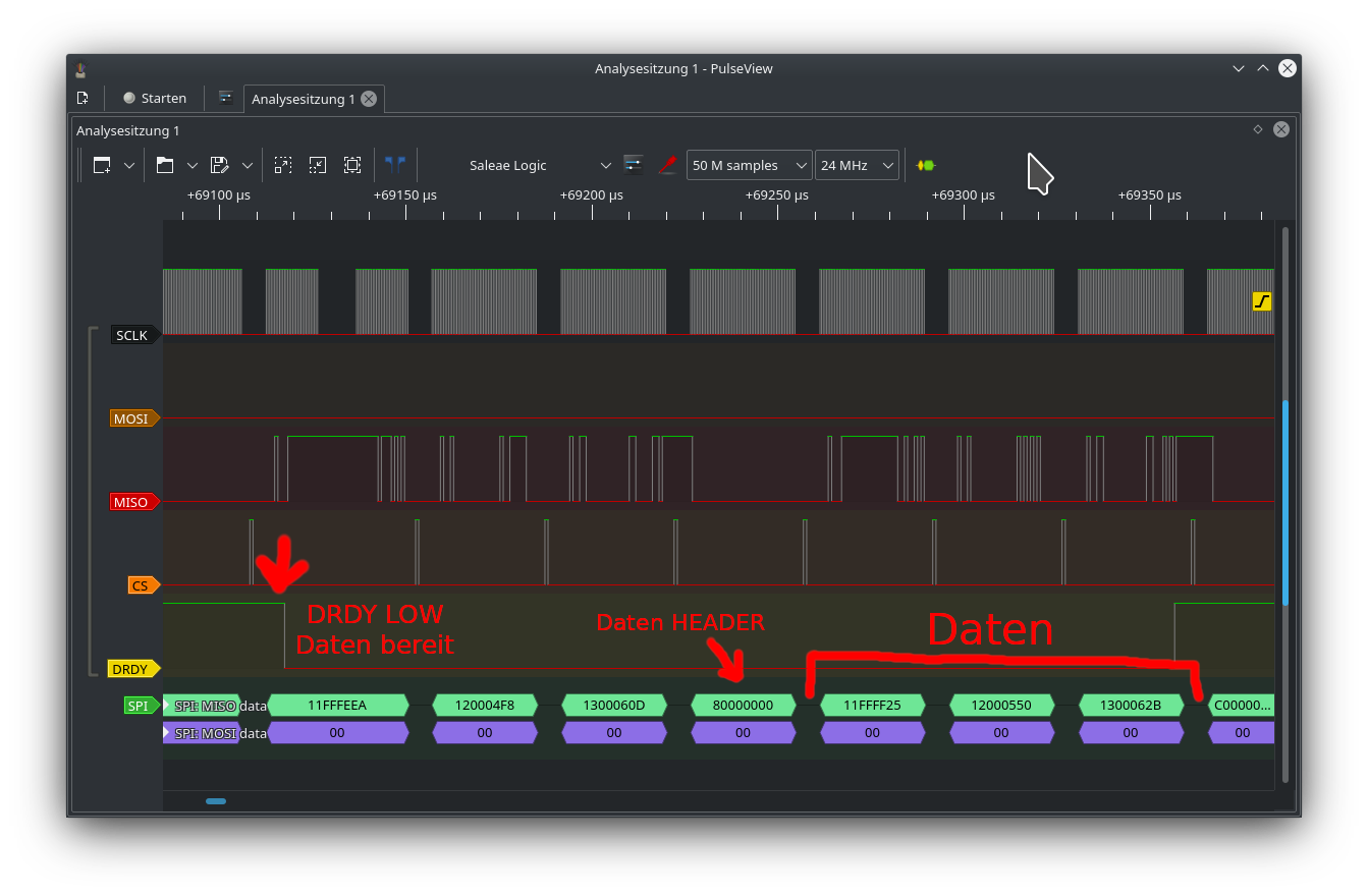

Ich (Anfänger) versuche gerade meinen ADAS1000 via SPI (HAL) zu
überreden Daten zu streamen (an mein Blue Pill Board).
Der ADAS1000 hat einen DRDY PIN der mir anzeigt wenn Daten fertig zum
auslesen sind, dann schaltet der Pin auf LOW und bleibt solange LOW bis
ich alle Daten ausgelesen habe und dann geht er wieder auf HIGH während
er die nächsten Daten generiert...
Dann habe ich den DRDY Pin an PB1 gehangen und diesen als GPIOI_EXT1
konfiguriert und ein Callback in main.c geschrieben. Der Interrupt löst
auch brav und richtig aus.
Im Callback muss ich nun (solange DRDY noch LOW ist) weiter NOP's senden
bis ich auf das HEADER WORD stoße (0x80000000) das mir anzeigt das die
nächsten drei WORD's meine Daten sind.
Meine Frage ist nun, wie kann ich nun PB1 weiter abfragen ob es LOW
bekommt wärend ich im Callback bin und PB1 ja als Interrupt konfiguriert
ist?
Muss/kann ich dann PB1 im Callback wieder als GPIO-IN rekonfigurieren
und dann einfach HAL_GPIO_READ abfragen und am ende wieder auf
GPIOI_EXT1 zurückstellen?
Mein Callback sieht so aus:

Du kannst die Trigger Flanke an PB1 umschalten und mit einem Flag bzw.
der Abfrage von PB1 arbeiten.
Man kann PB1 auch auf Interrupt auf beiden Flanken konfigurieren.

Wieso mußt du NOP's senden? Soweit ich das aus deinen Worten sehe (ohne
den ADAS... zu kennen), brauchst du ja bloß die anstehenden Daten zu
lesen und in einen Ringpuffer zu stopfen, bis dein DRDY wieder auf High
geht. Anschließend kannst du in aller Ruhe die Daten aus dem Ringpuffer
durchsehen, was du davon haben willst.
"...When the configuration is complete, the user can begin reading frames by issuing a read command to the frame header register (see Table 54). The ADAS1000/ADAS1000-1/ADAS1000-2 continue to make frames available until another register address is written (read or write command). To continue reading frame data, continue to write all zeros on SDI, which is a write of the NOP register (Address 0x00). A frame is interrupted only when another read or write command is issued.
(Seite 55 Data Frames/Packets)
W.S. schrieb:
> Und wozu eine Callback-Funktion?
Weil ich gerade erst in das Thema eingestiegen bin und mir dachte,
fängste erstma mit dem HAL zeug an und wenns nötig wird kannste ja
tiefer eintauchen...
