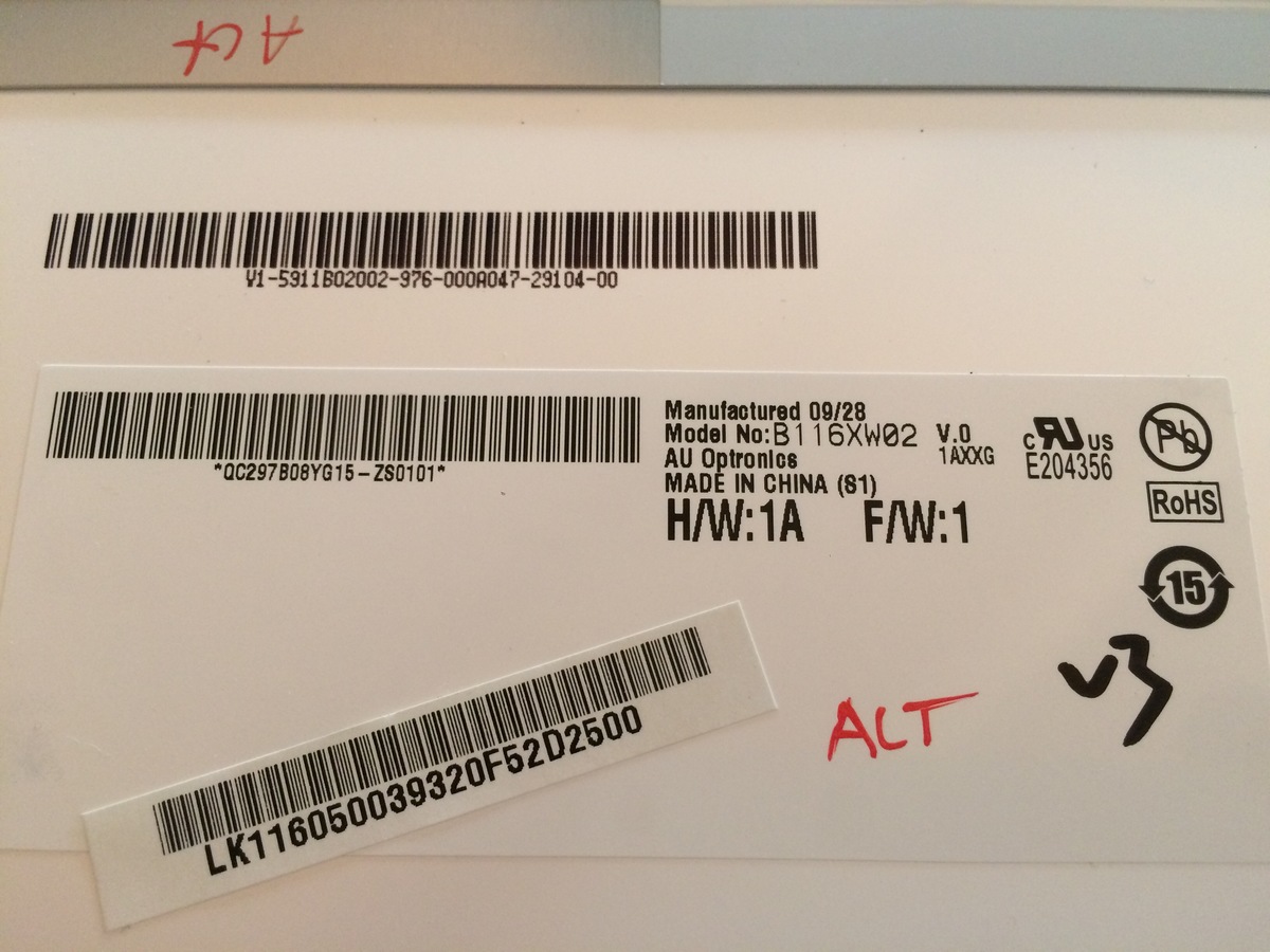

ich habe einen Laptop mit kaputtam Display, jetzt habe ich ein
"äußerlich exakt bauglieches" gekauft, gleiches Maß (11,6"), gleicher
Anschluss (40 Pin LVDS), es sieht auch von der Elektronik "fast" gleich
aus, und die Typenbezeichnung ist ähnlich. Das eine ist
N116B6-L02 REV.C1(Das ist das "alte")
das andere
N16B6-L02-X+C (Das ist das "neue")
Jetzt geht die Challenge los: Woe finde ich die definiersten
Unterschiede zwischen den beiden, auf dass ich die umgehen kann, und die
beiden Displays evtl kompatibel machen kann.
Der Hintergrund: Das "alte" war in einem Laptop und hat einen Riss. Das
"neue" habe ich bestellt, aber es ist nicht kompatibel. Angeschlossen
zeig es in den obersten Zeilen Artefekte an, Hintergrundbeleuchtung ist
an, irgendwann beruhgien sich die Artefakte und das Display ist
gleichmäßig in fünf kaum unterscheidbare Graue, senkrecht geteilte
Bereiche unterteilt.
Jetzt würde ich gerne wissen wie der Datenstrom zwischen dem Grafikboard
und dem Display sich gestaltet. Vielleicht kennt sich jemand damit
entsprechend aus und kann mir den einen oder anderen Tipp geben?

von Thomas Z. (usbman)
Nun wie immer in solchen Fällen
Der Laptop Typ wäre wichtig. Google deutet an dass es ev ein Toshiba
ist?
Zum neuen Panel findet Google überhaupt nichts Schreibfehler?
Wichtig ist dann noch die Displayauflösung
Generell ist es speziel bei Toshiba wie auch bei Lenovo oder Fujitsu
immer mal wieder kritisch wenn kein Original Teil verbaut wird. Die
Ursache ist dann oft ein EEId EPROM bei dem der Inhalt nicht passt.
Also rück mit Infos raus und mach Bilder. Wichtig beim Stecken der
Verbindung MUSS der Akku draußen sein, und das Netzteil abgeklemmt sein.
Naja irgendwie passt das aber nicht dein Original ist von CMO das neue
wenn man dem Link folgt von AU.
Etwas genauer wäre da schon hilfreich. Also mach Fotos von den
Typenschilder von altem und neuem Panel.
Weil ohne genaue Bezeichnungen kann man nicht nach Datenblättern suchen,
und deine Frage war ja nach den Unterschieden.
Bei Acer hab ich es noch nie erlebt, dass die EEId Eeproms auswerten das
ist eher eine Sache im Business Bereich trotzdem sind unpassende EEId
Daten die wahrscheinlichste Fehlerquelle.
Die Belegung des 40pin Steckers ist genormt da braucht nichts geändert
zu werden solange die Auflösung stimmt.
OK noch Mal anders alt AU neu CMO.
Also ich beschreibe mal was ich so an Erfahrungen gemacht habe bei 1000
Laptop Panels die ich so in etwa getauscht habe.
CMO sind kritisch manchmal gehen die nicht als Replacements wenn vorher
kein CMO verbaut ist.
Wenn du es dir zutraust und passendes Equipment hast würde ich als
erstes versuchen das EEprom vom AU runterzulöten und auf dem CMO Panel
aufzulösen. Das geht natürlich nur dann wenn beide die gleiche Bauform
haben, die kann durchaus unterschiedlich sein.
Achtung beim Löten: die Platine muss termisch vom Panel isoliert sein
sonst hast du hinterher einen Schatten wegen wegen verbrannter
Reflektionsfolien.
Es gibt auch die Option das EEprom neu zu schreiben dann musst du das
alte lesen und dann auf das neue flashen. Üblicherweise ist es ein
24LC02 die Signale sind am 40Pin lvds Stecker verfügbar. Ev muss zum
Schreiben das WP Signal deaktiviert werden.
Mar M. schrieb:
> Das alte auslesen und das neue schreiben sollte kein Problem sein, ich
> müsste mir eben was basteln oder besorgen um smd zu flashen... Sowas
> liegt üblicherweise nicht rum.
Es gibt auch Software um das EEprom auszulesen. Ich meine im IBM Forum
sowas schon gesehen zu haben. Ob diese auch allgemein funktioniert kann
ich nicht sagen. Ich hatte mir aus einem alten Displaykabel ein Adapter
für den Galep gebaut. Das funktioniert problemlos wenn der WP Pin nicht
gesetzt ist. Alle anderen Signale liegen ja auf dem LVDS Stecker.
