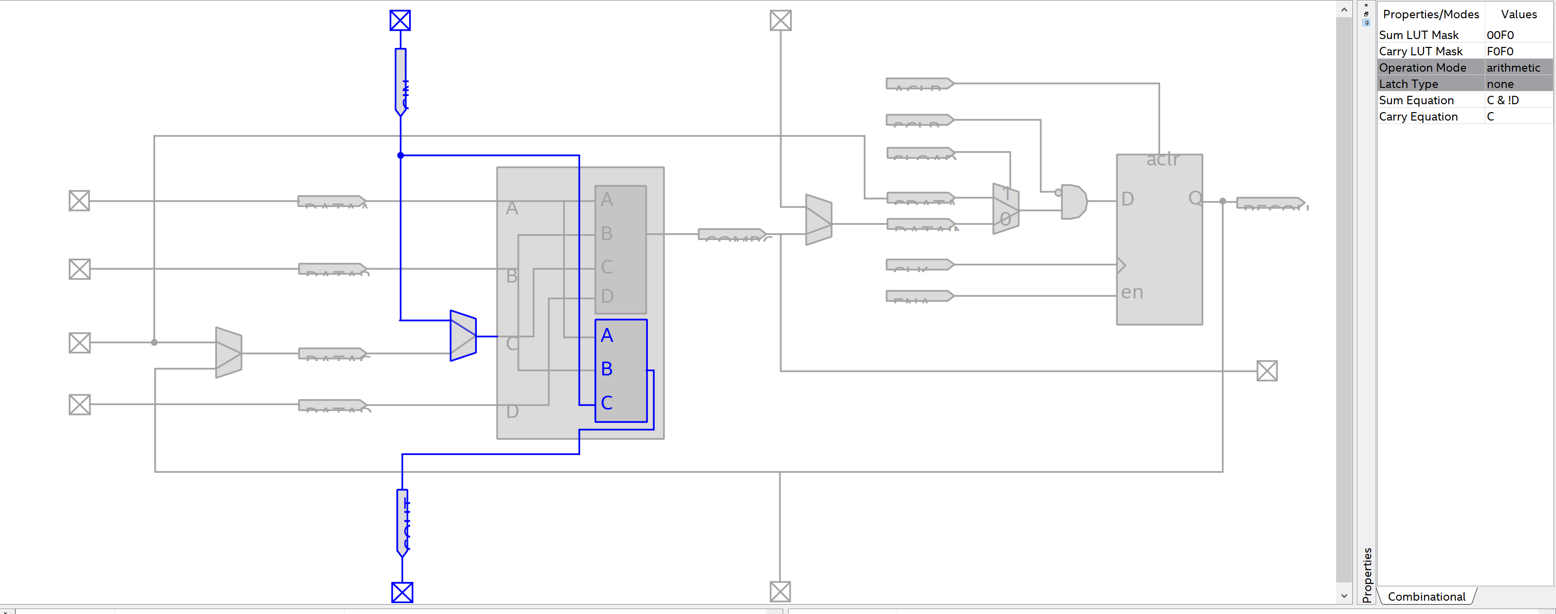

ich verzweifle langsam ein bisschen mit meinem MAX1000 board bzw.
Quartus. Ich wollte ein bisschen mit einer Carry-Chain
herumexperimentieren, bekomme aber einfach nicht Quartus dazu mir die
Logikzellen so zusammenzusetzen wie ich es haben möchte. Es geht mir
dabei eher ums Prinzip als um eine wirkliche Anwendung.
Haben möchte ich folgendes: Eine Kette von Logikzellen bei denen nichts
weiter passiert als den Carry-In an Carry-Out durchzuschleifen. Also so
wie im Bild. Ich schaffe es einfach nicht Quartus zu sagen, dass er
'einfach nur' LEs mit dieser Konfiguration erzeugen soll.
Ich habe viele verschiedene Wege über eine Addition von 'signed' bis zu
'carry_sum' und 'carry' primitives mit allen erdenklichen Einstellungen
der Synthese ausprobiert. Das funktioniert allerdings nur mir vielen
Einschränkungen und ich scheine kaum Einfluss haben zu können wie und
was Quartus wegoptimisiert. Beispielsweise werden alle Ketten kleiner
gleich vier Elementen in eine LE zusammengefasst, und zusätzlich wird
eine gleiche Anzahl an Konstanten benötigt.
Gibt es da eine Möglichkeit bessere Kontrolle über die Erzeugung der LEs
zu haben?

Im RTL-Viewer sieht es wie im angehängten Bild aus, in det Technology
Map ist es dann vollständig verschwunden. Ich habe alle auswählbaren
Optimisierungseinstellungen durchprobiert, nichts hat geholfen. Gibt es
noch andere außer denen unter "Settings->Compiler Settings->Advanced
Settings"?
... schrieb:
> Einfach die LEs im Floorplaneditor verbinden.
So habe ich das mit dem Bild im ersten Post gemacht, allerdings ist dann
nach erneutem Kompilieren alles wieder weg.

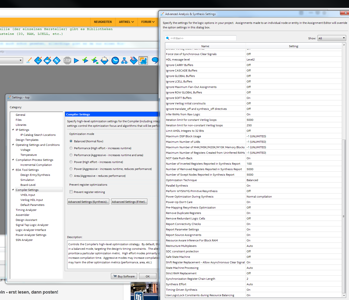

Klaus schrieb:
> Gibt es
> Settings"?
Da gibt es zwei Klassen, Fitter und Synthesis, da muss man wohl beide
durchklopfen. (Screenshots als 'Inspiration' im Anhang).
Und dann gibt es noch die tcl command line scripts (quartus_map,
Quartus_fit, die sollten, müßen aber nicht gleich mit denen von der GUI
sein.

Ich weiß nicht, ob ich dich richtig verstehe. Meinst du die Settings wie
aus dem Bild in meinem ersten Post? Ich hatte nur die LCELL von der
Intel Webseite gefunden, die nur einen Ein- und Ausgang hat, aber keine
Generics. Oder meinen wir verschiedene LCELLs?

Du siehst ja den Unterschied zu "fiftyfivenm_lcell_comb",
von daher, nimm immer die Componente deiner Familie.
Die Properties/Settings/Modes im Bild aus deinem ersten
Posting lassen sich damit sofort in den Generics
wiederfinden. (noch kleiner Tipp: wenn du "deine"
Wunsch-LUT-Maske setzt, dann kann Quartus deine Ports
