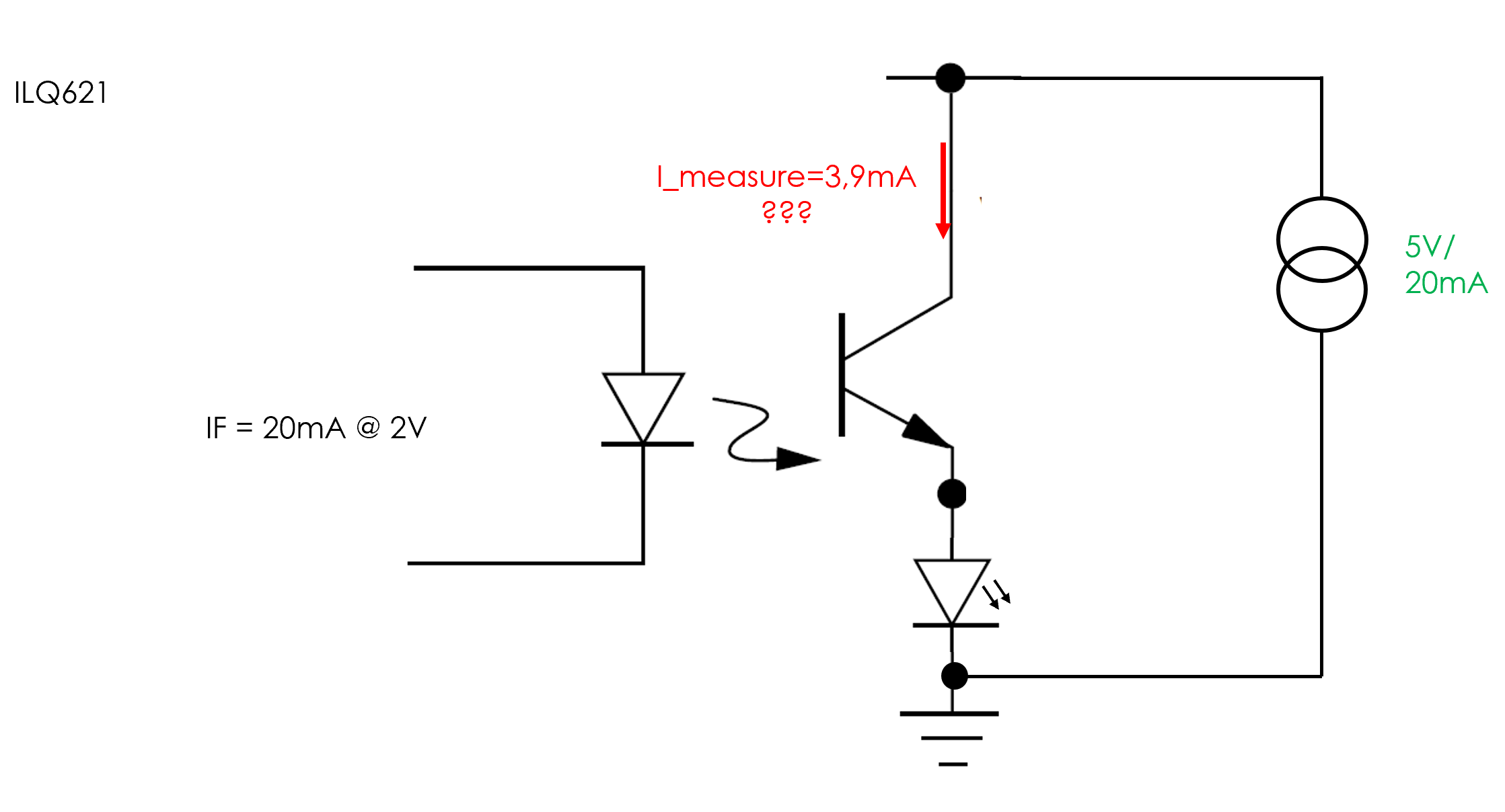

Ich benutze ein Netzteil mit Strombegrenzung um einen Konstantstrom zu
erzeugen. Dieser Strom soll mittels Optokoppler an oder abgeschaltet
werden.
Die Stromquelle befindet sich in Reihe zur Kollektor Emitter Strecke (s.
Bild)
Ohne Optokoppler funktioniert die Geschichte. Mit Optokoppler fließen
lediglich 3,9mA.
Hat hierfür jemand eine Erklärung?
Vielen Dank!

Wenn dein Optokoppler nur ein CTR von 50% hat, kann das schon sein.
Schalte noch einen Transistor dahinter (Optokopplertransistor und einen
BC337 als Darlington zusammenschalten).
Du gibst die genaue Variante des Typs nicht an. Laut Dabla ist der
Koppler eher auf schnelles Schalten ausgelegt als auf hohen
Ausgangsstrom. Die meisten Angaben beziehen sich auf 5 mA Eingangsstrom.
Nach Datenblatt des OK müssten mindestens 10mA fließen (CTR > 50%), wenn
du den Eingang mit 20mA betreibst. Die Angabe bezieht sich aber auf
IF=5mA, bei 20mA kann das schlechter sein. Hast du überhaupt 20mA IF?
Gemessen?
Wenn du die Empfehlung von Stomberg nicht umsetzen willst, dann musst du
entweder mehr als 40mA durch die OK-LED schicken oder einen anderen OK
nehmen, dessen CTR >100% ist bei LED-Strömen von 20mA.

Benutze eine Stromquelle, die man an und abschalten kann.
Den Optokoppler in den Laststromzweig zu schalten ist Unfug.
