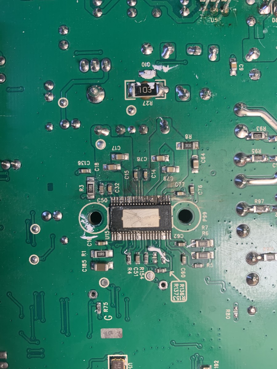

Liebes Forum,
leider bin ich kein Profi, versuche aber immer so gut es geht alle
möglichen Geräte zu reparieren. Ich bin kein Freund der heutigen
Wegwerfmentalität und deshalb rette ich auch gerne mal ein par Geräte
vor der Entsorgung. Momentan habe ich diese Audio Pro Addon T10
Bluetooth-Box bekommen und schon nach ein paar Minuten fand ich auch
schon den Fehler. Da sich meine Kenntnisse meist auf Erfahrungen und
Internetforen beschränken, fehlt es mir hier nun an den nötigen
Informationen.

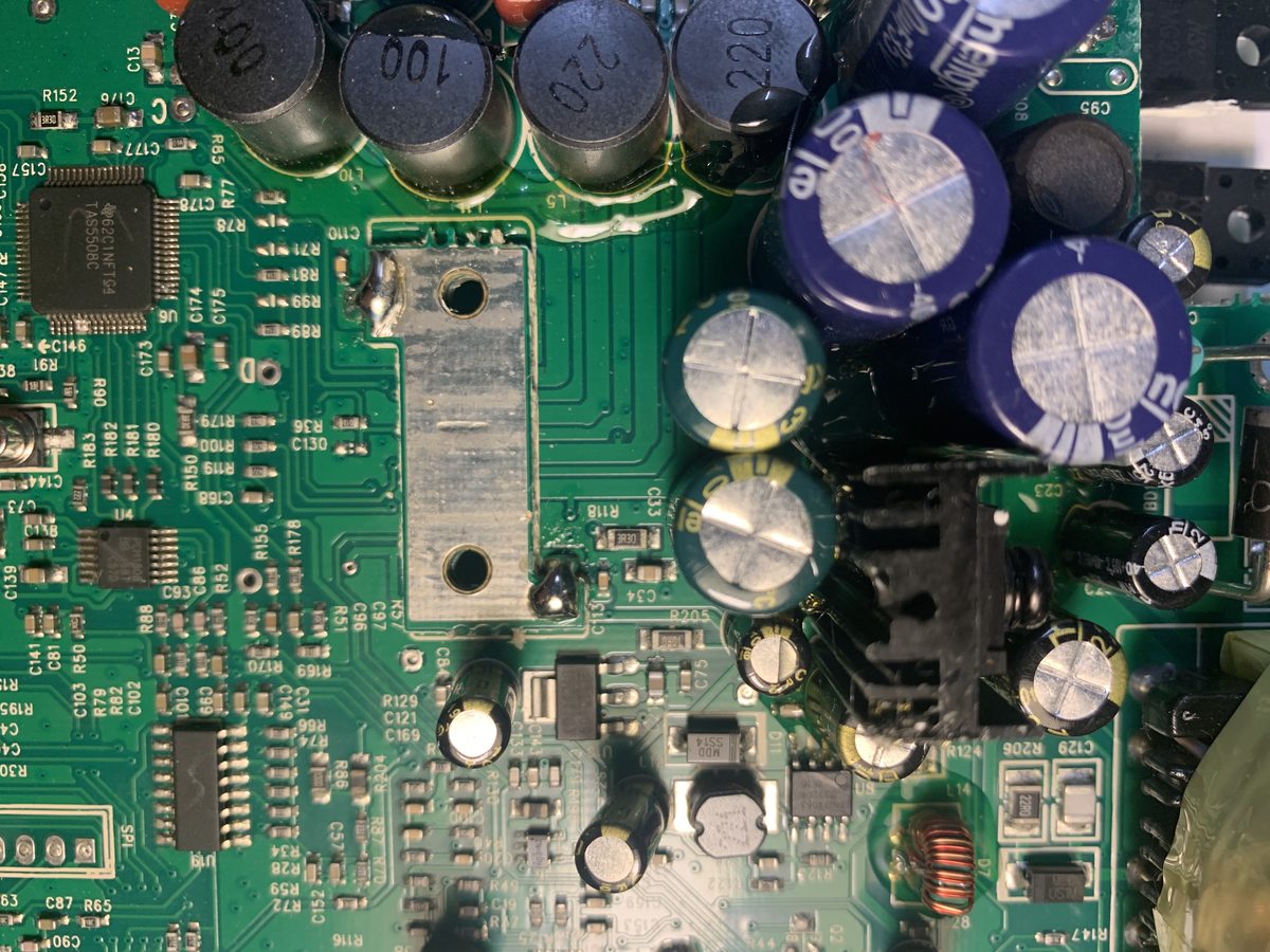

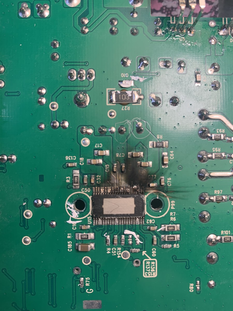

Kann mir jemand sagen, ob dieser Schaden der Fehler ist, oder die
Auswirkung davon? Ein Kondensator ist auch aufgebläht, diesen kann ich
mir auch besorgen da dort ja etwas draufsteht. Bei dem Bauteil in der
Mitte weiß ich leider nicht mal was es ist. Es klebte noch ein Alublock
darauf mit einer Wärmeleitpaste. Daher gehe ich mal davon aus, dass es
eher sehr warm wird ...
Weiß jemand was das ist und kann mir evtl. helfen ein Ersatzteil zu
besorgen?
Wäre euch sehr dankbar!
Viele Grüße aus Ulm
(Firma: matzetronics) #6233761
Das defekt IC ist mit Sicherheit die Endstufe zum antreiben der
Lautsprecher. Da gibt es aber so viele, das du ohne die Bezeichnung im
Dunkeln tappen wirst. Den dicken Spulen zufolge wird es eine Class-D
Type sein.
Du musst also unbedingt die Bezeichnung des Chips rausfinden. Wenn das
nicht möglich ist, entferne den Chip und zapfe direkt die Audiosignale
an, die der TAS5508 an die Endstufe liefert und implementiere deinen
eigenen Verstärker.
Der TAS5508 ist ein kleiner DSP und wird für Klangregelung und Laustärke
zuständig sein.

Hallo Matthias,
vielen Dank für die erste Hilfe! Damit kann ich schon mal weiter machen.
Vielleicht finde ich ja irgendwo noch die Bezeichnung. Meinst du mit dem
Wechsel des Kondensators und des Chips müsste sich das Problem lösen
lassen?
Möchte ungern viel Investieren, wenn es dann Schlussendlich nicht
wirklich zum Erfolg führt. Danke dir!
Grüße Adrian
(Firma: matzetronics) #6233873
Adrian B. schrieb:
> Meinst du mit dem
> lassen?
Das ist gut möglich, aber auch recht leicht auszuprobieren ohne grosse
Investitionen. Den Chip entfernst du erstmal und ersetzt den defekten
Elko.
Wenn du das Dings dann anschaltest, sollte es ja als Bluetooth Gerät
erkennbar sein und sich mit Audio füttern lassen (z.B. vom Smartphone).
Mit einem Signalverfolger sollte Audio dann an der Endstufe zu entdecken
sein.
(Signalverfolger ist ein Audioverstärker mit Tastkondensator 22nF-100nF)
Taucht es als BT Gerät nicht auf, ist da noch mehr defekt und wird eine
Reparatur nicht lohnen.
Ist Audio hingegen an der Endstufe zu hören, wirds auch nur der defekte
chip sein.
