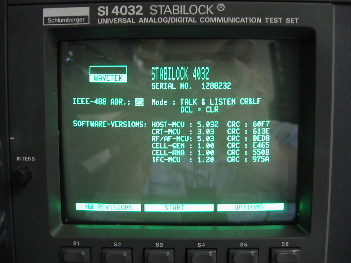

> Diverse Firmware Eproms konnte ich besorgen und auslesen. > Falls Bedarf besteht bitte melden. Hallo, ich hätte Bedarf, würde aber auch ggf. meine EPROMS auslesen, wenn es etwas hilft. Systemkarten habe ich noch, ob die Batterien aber noch i.O. sind keine Ahnung! Gruß Frank
Hallo Frank, welche Firmwareversion wird denn benötigt? Es macht keinen Sinn einfach die Firmware zu erneuern. Bitte mal den GeräteTyp und die Konfiguration nennen. Bei den Systemkarten biete ich einen Backupservice an. Ich habe ein spezielles Schreib/Lese Gerät für diese Karten anfertigen lassen. Das Interesse scheint allerdings nicht groß zu sein. Bisher hat noch keiner einen sinnvollen Beitrag geleistet. Gruss Matthias
Hallo Matthias, die Hautp CPU ist auf 6.13, also fast neu :-) Es würde sihc nur lohnen, wenn daadurch neue Funktionen möglich wären. SSB ist das richtige Stichwort, aber ohne HW ist das genauso unmöglich wie die FEX :-( Wenn Du Schaltplanunterlagen zum LCD-Umbaukit hättest wäre ich auch schon glücklich, denn 15oo + MWSt. für ein Hobby sind mir etwas zu viel . Gruß Frank
Dann handelt es sich wohl um einen 4032. Da kann ich dir für den Host 6.21 und für den Slave 5.07 anbieten. Aber neue Funktionen werden dadurch nicht möglich. Zum LCD Upgrade habe ich schon Versuche gemacht. Das Videosignal kann man relativ einfach erzeugen. Allerdings habe ich noch Synchronisations- probleme. Ich konnte 14 Ordner mit Schaltunterlagen von einen ehemaligen Willtek Profi abkaufen. Bei Zeiten schaue ich mal nach Unterlagen zum LCD Upgrade. Wer verkauft den das Upgrade noch für 1500 Euro ? Gruss Matthias

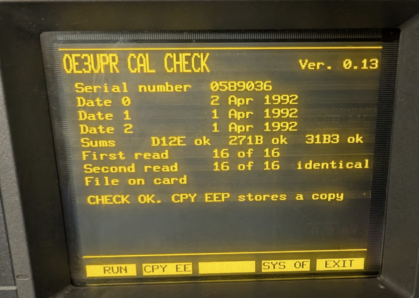

Kannst Du bitte mehr Details zu den Speicherkarten geben, kann man die Batterie austauschen? genaue Bezeichnung, auch die des Lesegerätes? Hat das USB? Ein paar Links zu Beschreibungen des Gerätes? Danke
Hallo Tippgeber, das Lesegerät habe ich extra anfertigen lassen. Es ist allerdings keins mehr verfügbar. Ja man kann die Batterien der Speicherkarte erneuern. Die Karte muss allerdings mit Spannung versorgt werden, sonst ist der Speicher gelöscht. Es gab auch Karten mit fest eingebauter Batterie. Hier ist es wesentlich schwieriger, da das Gehäuse aufgesägt werden muss. Aber machbar. Zu den Karten kann man nicht viel sagen. Sie wurden von Panasonic hergestellt. Es handelt sich um 34 Pin S-Ram Karten mit Batteriepufferung. Im übrigen hat die Anfertigung mehr als 600 Euro gekostet. Ich biete einen Ausleseservice an. So kann man gelöschte Karten mit der Backupdatei wieder herstellen. Je mehr Leute ihre Karten zum Auslesen anbieten, umso mehr Kollegen kann geholfen werden. Ist die Karte erst gelöscht, ist keine Rettung mehr möglich. Also nochmal mein Aufruf. Bitte stellt mir Eure Karten zum Auslesen zur Verfügung. Es wird euch kein Geld kosten. Als Dankeschön erhaltet ihr einen USB Stick mit der Backupdatei. Diese spiele ich euch gerne kostenlos wieder auf die Karte zurück. Gruss Matthias Moeser

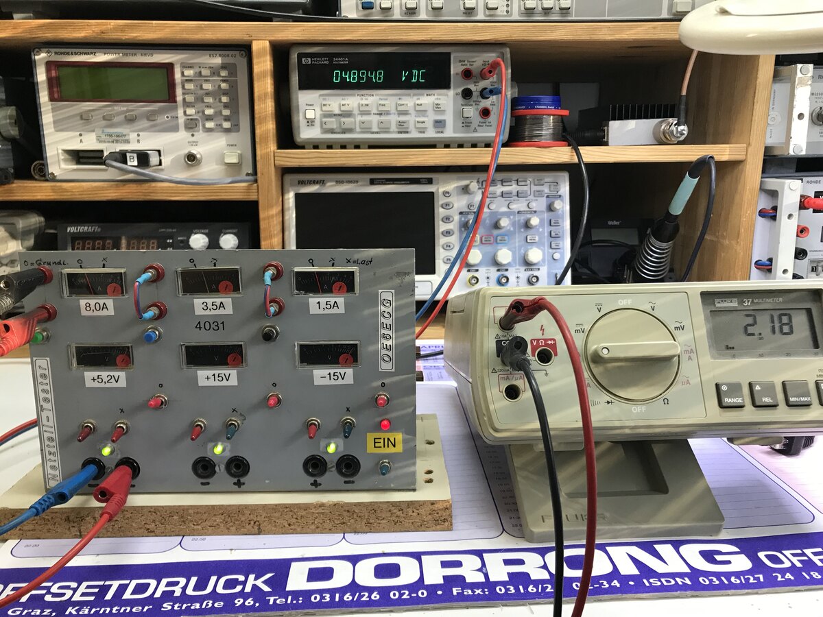

Hallo Kathi, ein kurzer Einblick in Bildern - Monitor-Test und Netzteil Test. Ich hoffe, das funktioniert mit dem Anhang... Bilder sprechen mehr als ... vy73 de MiKe

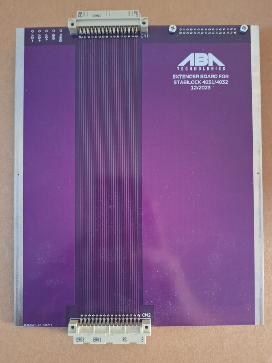

Hallo an Alle. Nun sind ja hier schon eine Menge Leute mit Fachwissen vorhanden. Ich würde gerne nochmal auf das Thema dieses Posts zurück kommen. Hat jemand von auch die SSB Option und die passende Software für den 4031/32. Ich habe zwar die Hardware, aber mir fehlt die Systemkarte mit der Software. Wäre super, wenn diese Software zu beschaffen wäre. Gruss an Alle Matthias Moeser

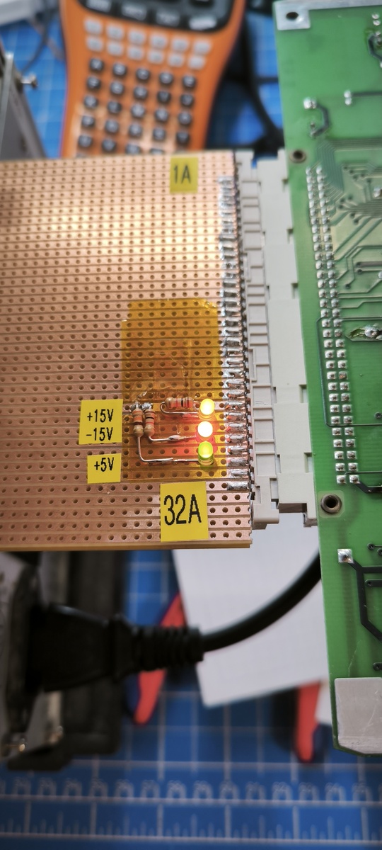

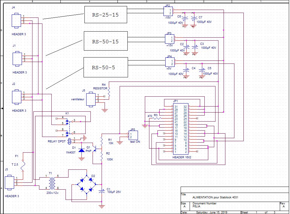

Hello groups, Here are the pictures I repair a Stabilock 4032 power supply that does not start many cold welds at the transformer level I also replace all the capacitors at the primary and secondary. Regards B.Antonio

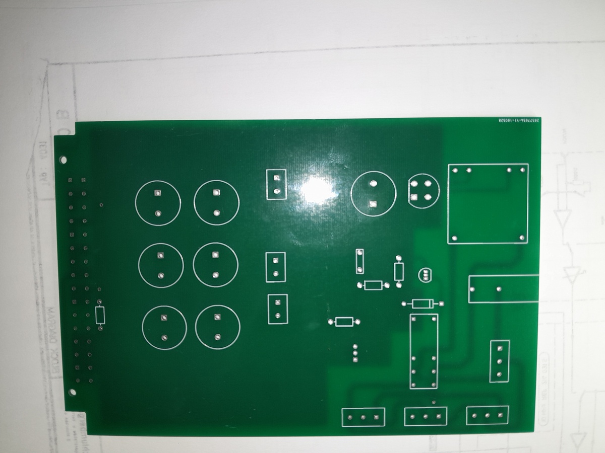

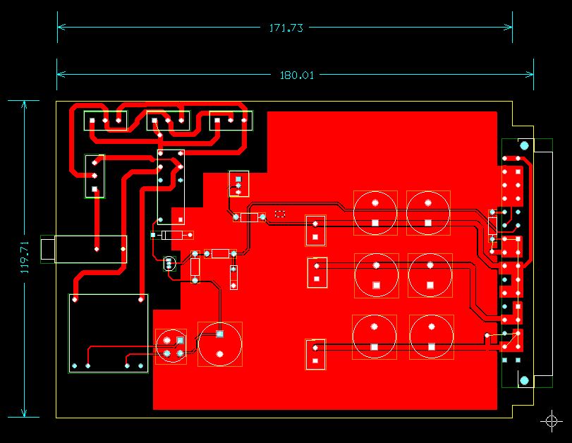

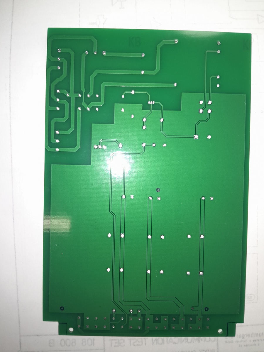

here I received yesterday the printed circuit for a new power supply 4031 soon finished. the case is missing I fold the side and the back part it will happen next week. Regards B.Antonio
Hello Mike, I find your test bench for Stabilock power supplies interesting, you don't mind if you can take some pictures of the electronic circuit, I think that must have load resistors for each circuit? Thanks in advance Regards B.Antonio
Hello Antonio, I don't have a circuit diagram of the test unit, but it is very simple. The switchable resistors allow the following loads: 5V: 2.2/4.4/6.4/8.5A +15V: 1.0/2.2/3.2/3.5A -15V: 0.5/1.0/1.5A For measurements and repairs under voltage, an isolating transformer for the power supply unit is mandatory. I hope this helps. BR MiKe
Hello Mike, Thank you very much for the photos, it's a real job, too bad the photos we don't see the rear connections I already made part of the diagram, I see the cable torch it goes into the Harting 32-pole connector, I go make mine with indicators with voltage and current at the same time, for troubleshooting this is the top we can left turned to make the service settings. Regards HB9ICA B.Antonio
Hello Mike, Can you give us some more pictures of your chassis power supply tester to follow the color of the cables of the power connector part, what the functions of the switches = O AND X and also the 3 pressure switches green, blue, black, thank you for advance. Happy Holidays B.ANTONIO

Good evening, Here are the new boxes to replace the 4031/4032 power supply, soon I will take the photos again. Regards
Hello group, I see for a few days no one has come to comment or answer, it's a shame. This week I am working on the conversion from Crt to Lcd with positive points not yet finished but it works very well. Regards
Oh, really nice to see! Would you share used parts/circuit for guys to rebuild? ;-) Thank you very much! Regards

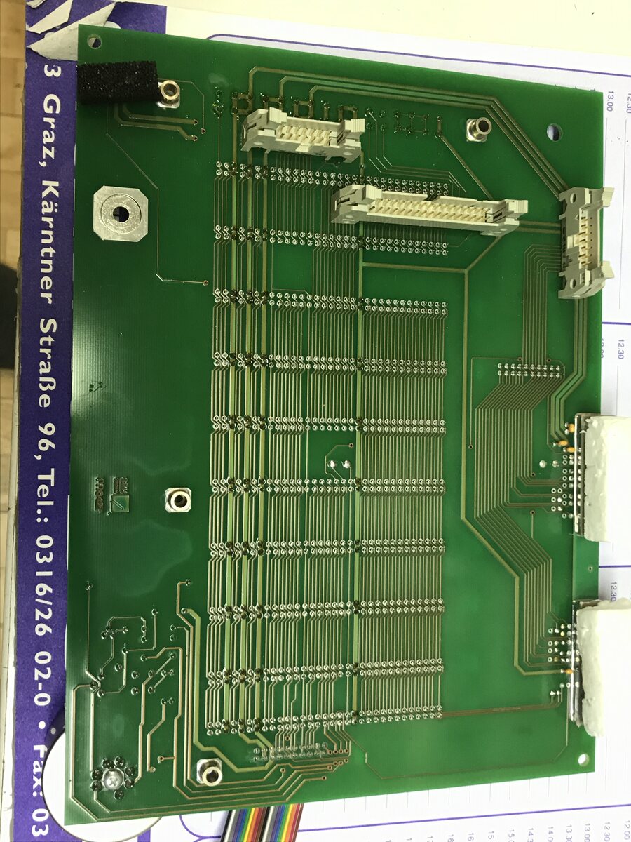

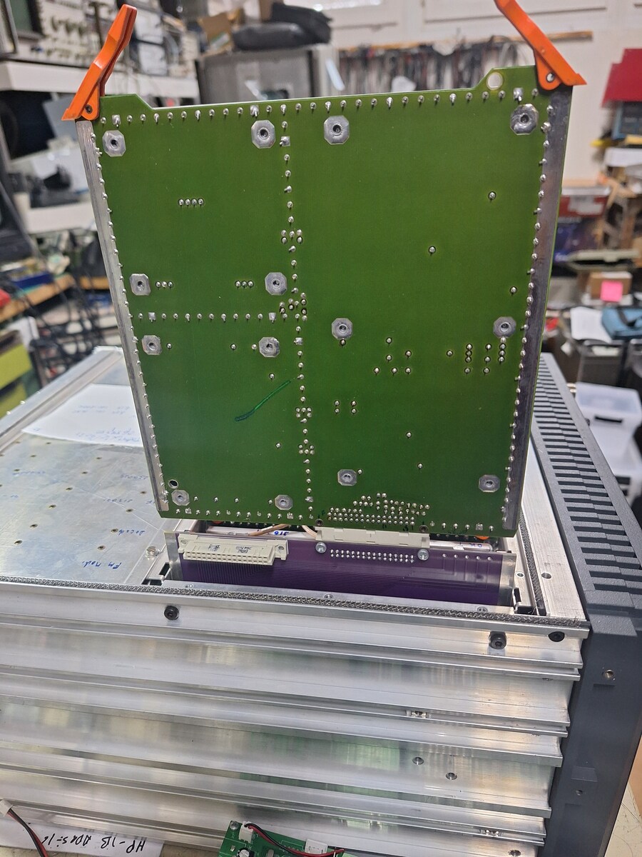

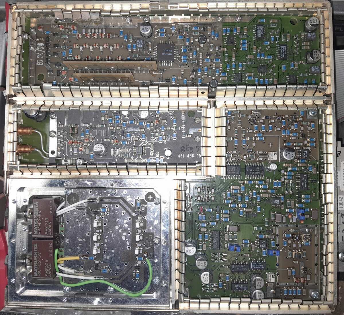

Hallo an die Expertenrunde, hat jemand eine Erklärung, warum beim AF-Board des SI4031 nur die Stromversorgung und der Gnd. an den Steckerleisten offensichtlich händisch verlötet ist und die anderen Kontakte nicht ? Ich habe mehrere AF-Boards mit der gleichen Verarbeitung - und eines hatte genau hier Kontaktprobleme !!! Ergibt für mich keinen Sinn... lg MiKe
Schaut nach Einpresstechnik aus. Strombelastete Kontake dann zusätzlich verlötet um den Übergangswiderstand klein zu halten.
danke Markus für deinen Hinweis bzgl. Einpresstechnik. Es wird wohl kein Verarbeitungs-Fehler sein.. Interessant ist, dass es Platinen gibt die voll verlötet sind - ist aber definitiv keine maschinelle Verarbeitung. Da hat jemand ca. 600 Lötstellen per Hand gelötet ;) Gibt es dazu weitere Erfahrung mit euren AF-Motherbords ? lg MiKe
Schließe mich an Pressfit. Nur hat da jemand gepfuscht. Normalerweise sind Pressfit Kontakte wie Crimp Kontakte, eine gasdichte Verbindung. Wenn die Kontakte nicht exakt zum Loch in der Leiterplatte passen (Verzinnung, Durchmesser, Kontaktmaterial vom Via, Einpressdruck, Vibration, mechanische Last...), dann muss man löten. Führt natürlich die Pressfit Funktion ad absurdum. So wie ich den Funkmessplatz kenne, ist der mehr Bastelei als ein professionelles Gerät.

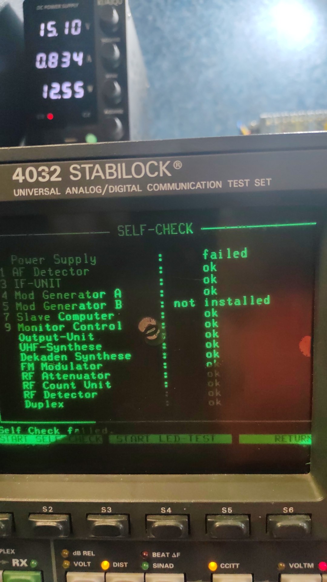

Hallo Mike. Bin Besitzer eines 4031 mit defektem Netzteil. Messplatz funktioniert noch mit externen 12 Volt, es ist also die Netzseite des PS defekt.In diesem Teil ist das IC TDA 4718 verbaut und nicht wie in den im Internet kursierenden Schaltbildern das IC TL495. Bräuchte entweder ein Schaltbid des PS oder ein komplettes Austauschnetzteil. Bin vom Fach und kann alles reparieren, nur nicht ohne Schaltbild. 73 Dieter DJ2OT
Bislang habe ich alle SNTs von Schlumberger nur dadurch repariert, dass ich alle ELKOs getauscht habe. Danach funktionierten sie wider einwandfrei. Die ELKOs der negativen Versorgung sind besonders belastet und daher in allen Geräten tot, die keinen regelmäßigen Service bekommen haben. Durch die fehlende Glättung der negativen Spannungen treten teils seltsame Fehler in allen Stufen auf. Ich halte es so, dass ich von Baugruppen auf denen ein ELKO ausgefallen ist eben alle ELKOs tausche. Auch wenn sie elektrisch unterschiedlich belastet waren, so wurden sie alle den gleichen thermischen und mechanischen Belastungen ausgesetzt und sind meist vom gleichen Hersteller und ähnlichem Fertigungsdatum. Und ehe ich so eine Baugruppe in 4 Jahren 5x ausbaue... Während die ELKOs im SNT nur trocken sind, laufen die SMD ELKOs gerne aus. Vor allem MOD und IF Boards leiden darunter, weil die Flüssigkeit benachbarte Bauteile angreift. Ich habe da diverse keramische Kondensatoren und Widerstände gefunden, deren Kontaktflächen vom Substrat gelöst war oder die einfach nicht mehr existierten. In den RF Baugruppen existiert das gleiche Problem. Und bitte nicht einfach durch "was aus der Bastelkiste" ersetzen. Generell zum Netzteil: Wichtig ist, dass man den Lüfter an dieser Stelle lässt. Alles andere kann man auch durch ein oder zwei Open-Frame Netzteile ersetzen, die die gleichen benötigten Spannungen bei den gleichen Strömen liefern. Das hat Schlumberger zuletzt auch selbst so gemacht. Die 5V Standby zum Einschalten der anderen Spannungen sind halt wichtig. Das war es auch schon.

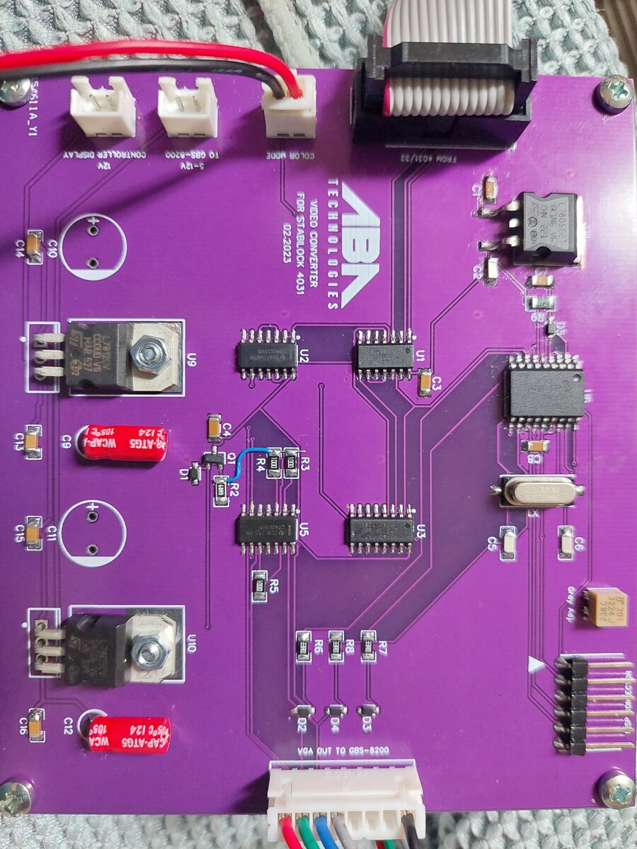

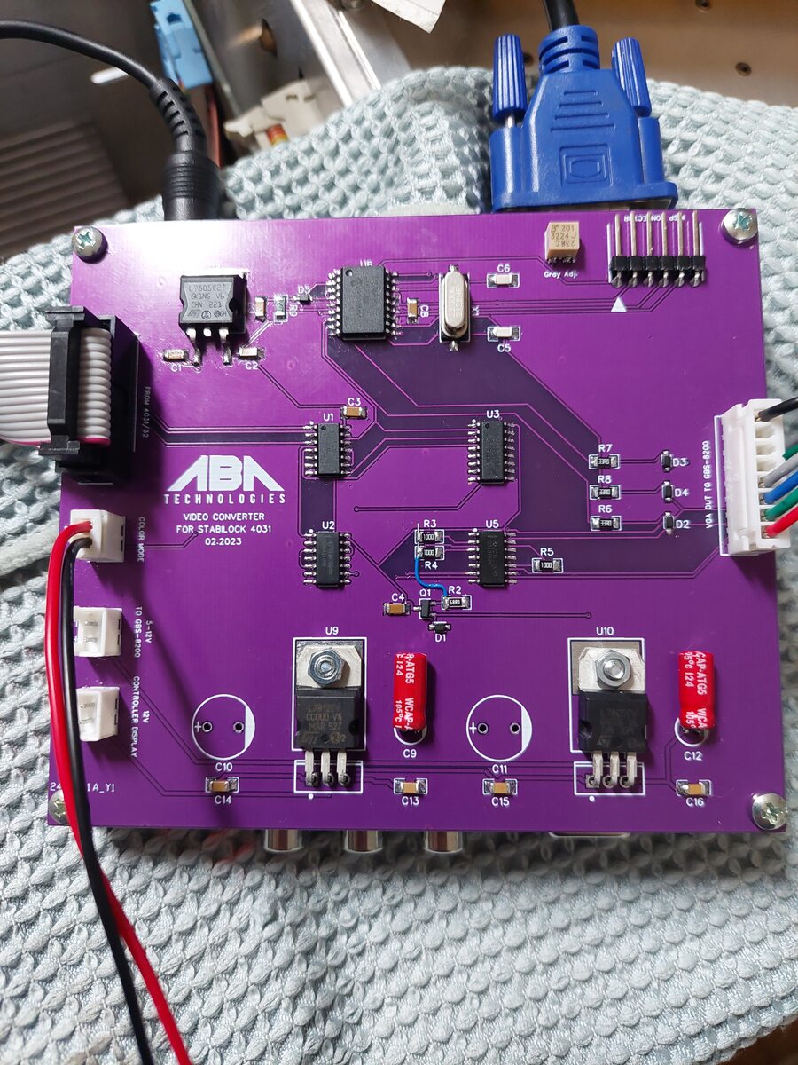

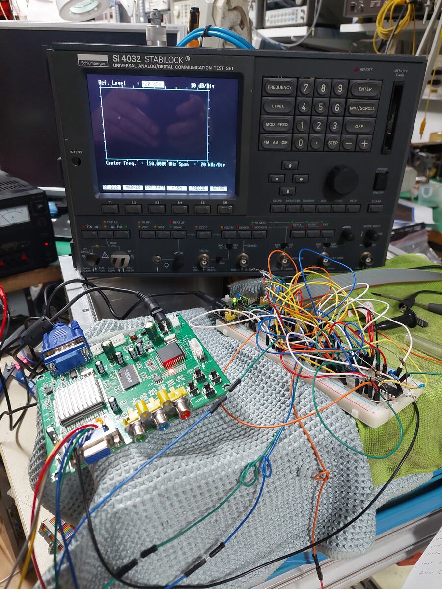

Hello friends, After the end of year celebrations I found some time to finish the conversion of crt vs lcd I am working on changing the color mode it gives me a good result. I ordered the PCBs for final completion. Best regards A.B.A.
4031 lcd

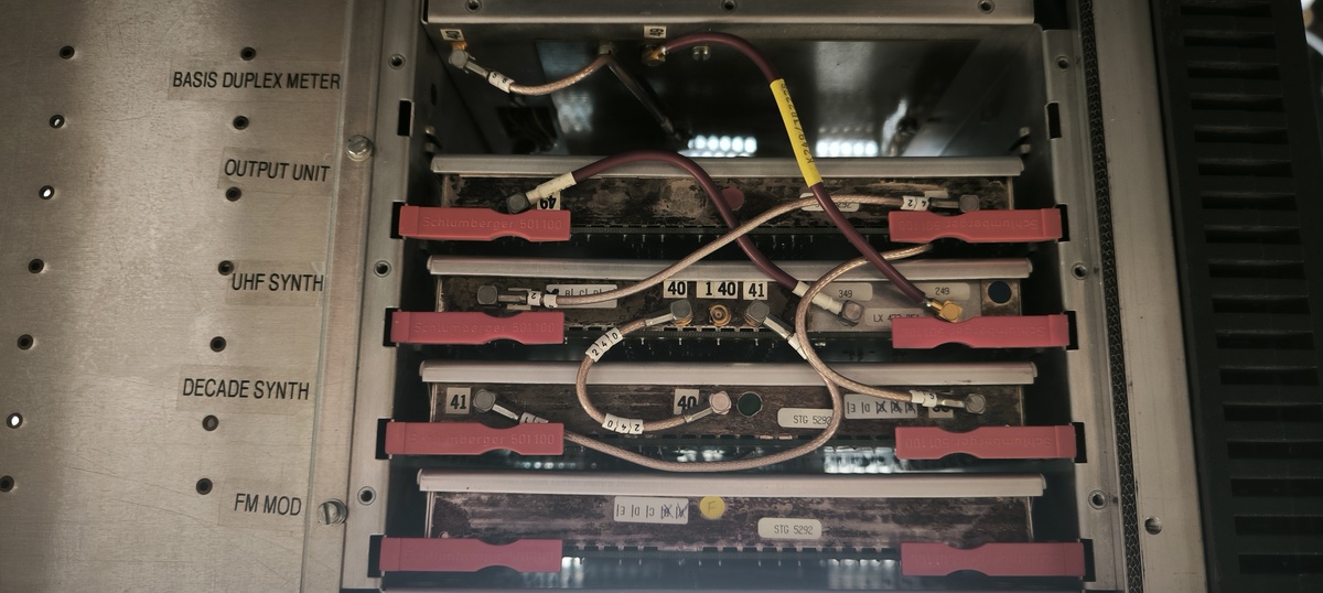

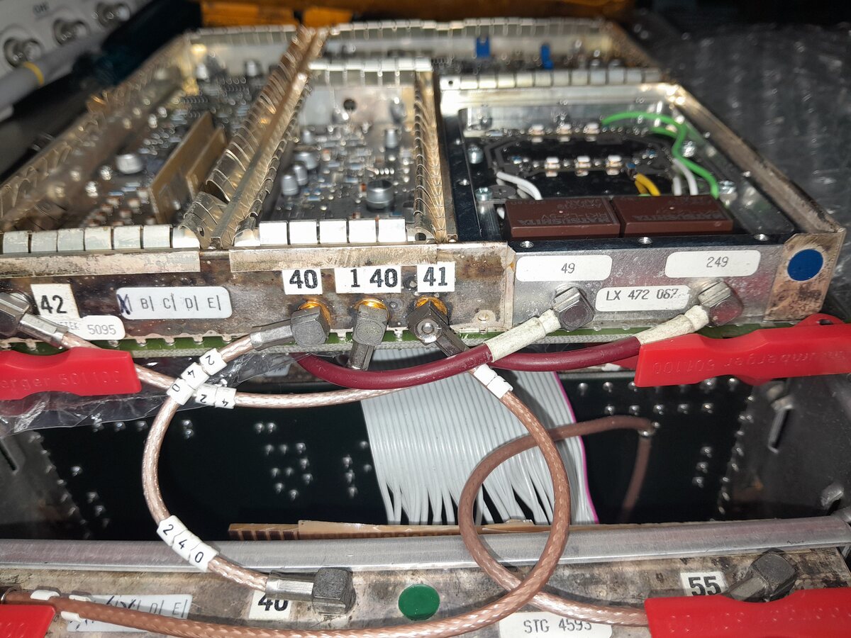

Hallo ich habe mit nem 4032 das Problem die Duplex Einheit funktioniert nicht , beim Selbsttest kommt failed, die Einheit ist aber vorhanden. Kondensatoren habe ich schon alle in dem Modulen getauscht nun bin ich Ratlos. Hat evtl. jemand einen TIP.

Hello friends, Here is the conversion from crt to lcd finished I prefer to do the editing in cms takes less space and more aesthetics it took me a long time but I am very happy with the result, for more information contact me.

it would be perfect to post schematics from your LCD upgrade. A big question: How did you generate a real c-sync from H+V sync ?

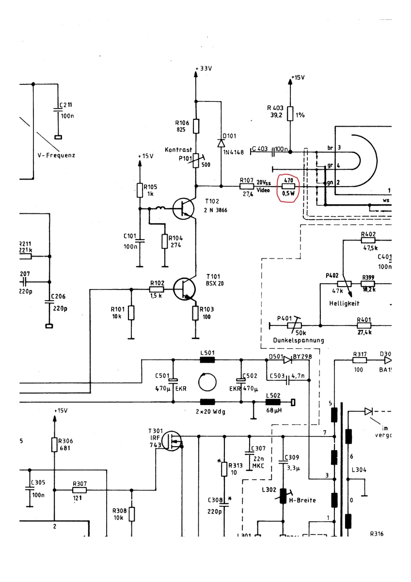

Hello everyone.
I was wondering if anyone had a CRT or preferably CRT PCB assembly they would sell.
I have been working on my 4031 that I purchased used. Everything seems to work but I have no picture. Monitor neck does not even light up at all. PSU voltages were checked and they are all good.
I found a resistor on the green wire going to the neck of the crt. It was completely burnt and cracked in half. The schematic shows it just to the right of R107 as a 470 1/2w resistor. I replaced it and still didn't have a picture.
I also found R317 inside the flyback area to be burn as well. This was replaced but still no picture.
All other components were checked using a Huntron Tracker (Curve Tracer) nothing else was found bad.
I would like to try and swap a CRT or CRT PCB in it and see if that fixes it.
Any ideas?
Looks a lot like a copy of the work of KA7OEI
https://ka7oei.blogspot.com/2022/12/an-lcd-retrofit-and-color-display-for.html

Fixed it.
It was a resistor inside the flyback area. 100ohm 1/4 watt. Also could have been the ground plane that attaches to the shield for the flyback. Part of the trace that lead to other components in the flyback area was not connected . I re-soldered it.
Now to fix the horizontal width issue.

Hallo Kollegen Ich suche einen Stromversorgungsplan für Stabiloc 4032 basierend auf dem UC3825N-System. Das System ist auf SMD-Bauteilen aufgebaut und unterscheidet sich in der Stromversorgung deutlich von der 4031-Version, die über zwei Platinen verfügt und über eine Batterie betrieben werden kann. Ich suche auch Informationen zum Auslesen von Speicherkarten, ich habe Karten mit SSB-Programmen und zwei Karten mit dem System. Ich wollte Kopien dieser Karten machen, habe aber kein Lesegerät. Tut mir leid für mein Deutsch, ich benutze eine Schutzbrille. Grüße, Janusz

Leider hat sich mein 4032 nach nun 15 Jahren verabschiedet. Nach dem Einschalten sehe ich nur noch "Wavetek STABILOCK 4032" und kein Bootvorgang. Die Elkos sind noch original, den Tausch möchte ich über die nächsten Wochen machen. Wieviel Stück von welchen Elkos brauche ich für einen kompletten Elkotausch?
Danke Christian
Hallo Christian, bei dem Fehler würde ich erstmal den Hostcomputer ziehen und die Backupbatterie messen. Die muss 2.4 Volt haben. Dann würde ich die Batterie auslöten. dadurch wird der RAM geleert. Das hat bei mir schon sehr oft geholfen. Ansonsten kann auch ein Eprom defekt sein. Mit dem EEprom bitte vorsichtig sein. Da steht die Seriennummer drinn. Stell dir bitte den Kondensatortausch nicht so einfach vor. Das sind fast alles SMD Elkos die ausgelaufen sind und die Leiterbahnen angefressen haben. Da benötigt man schon gute Löttechnik und einiges an Erfahrung. Seit einigen Jahren mache ich den Service für diese Geräte. Ich habe da schon sehr viele Reparaturversuche gesehen, die Module unbrauchbar gemacht haben. Dann ist guter Rat teuer, denn die Module werden immer seltener.
Gruss
Matthias Moeser
Hallo Matthias,
vielen lieben Dank für Deinen Tip. Die Backupbatterie im Host Computer hatte noch 2,2V. Also Backupbatterie ausgelötet und auf 2,4V aufgeladen, wieder eingelötet - und es hat leider nicht geholfen. Die Backupbatterie im GSM Modul hatte noch 2,4V.
Ich habe mir alle Elkos auf allen Karten mit der Lupe angeschaut, es waren keine ausgelaufenen Elkos zu erkennen. Die Betriebsspannungen sind alle vorhanden und innerhalb der Norm. Wenn ich die Empfängerkarte oder IF Unit ziehe, und den 4032 starte bekomme ich eine Fehlermeldung über eine fehlerhafte Konfiguration. Also zumindest das wird noch erkannt.
Leider kommt der 4032 nicht über die Bootscreen hinaus. Ab und zu bekomme ich den Fehler "0005: Invalid receiver" beim booten angezeigt. Wo kann ich mit der Fehlersuche weitermachen?
Danke und Mfg Christian

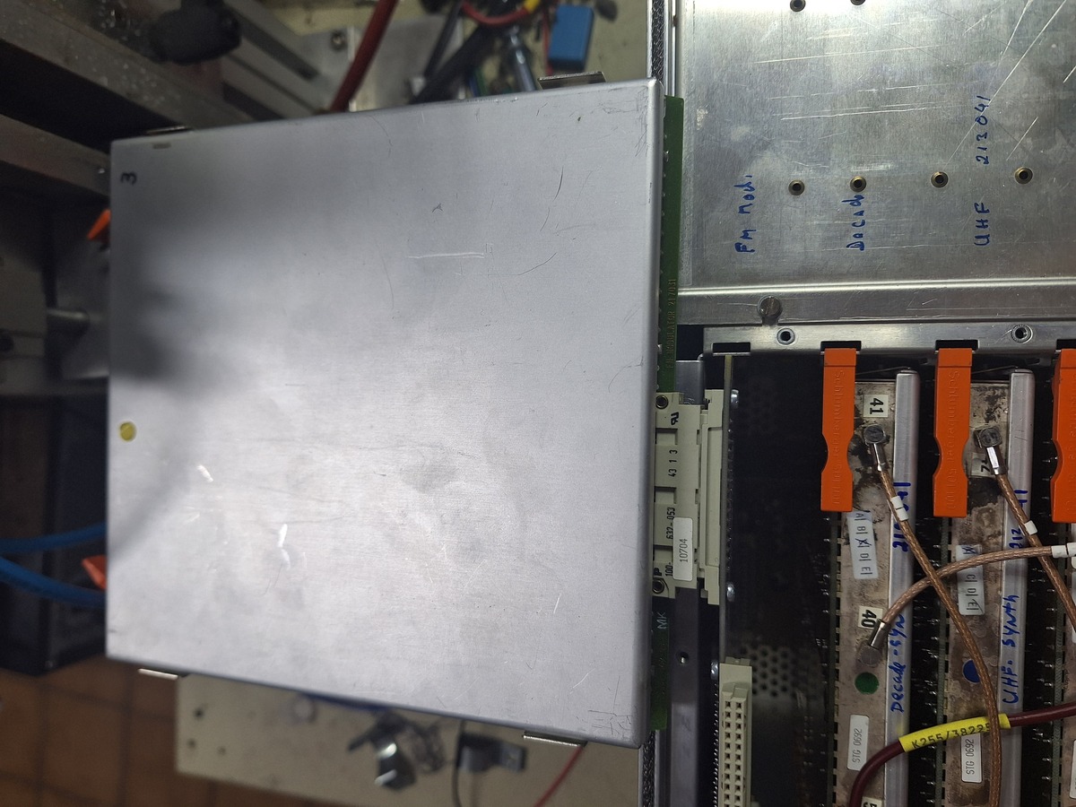

Good evening everyone, I am having adapters built to work with the modules outside of the usual place possible to work vertically and horizontally Regards A.B.A Tecnhologies
Hallo A.B.A Technologies.
Ich würde so einen Extender abnehmen bitte um weitere Info.
1 |
Hallo, ich bin an der Netzteilplatine für den 4031 interesiert. Gruss Ulli
ich habe einen Stabilock 4032. Leider ohnen Netzteil. Kann mir hier jemand helfen, oder einen guten Tipp geben, wo ich evtl. Ersatz finde.
Gruß Stephan
Good evening, what is the symptom of your power supply, the power supply works with 3 different voltages +5.2V +15V -15V it is necessary to be sure that the problem comes from the power supply module, it is possible to test the power supply unit outside of that usual place. you just have to make a point with a piece of wire between gnd and power on.

Ich habe zwei Stabilock 4032 mit chinesischen Netzteilen ausgestattet, die ich für diesen Zweck angepasst habe, und sie funktionieren einwandfrei. Falls meine Erfahrung hilfreich ist, teile ich sie gerne. Ein Foto der durchgeführten Arbeiten ist beigefügt.

Auf der "IF Unit"-Karte gibts einiges an Inkontinenz von SMD-Elkos. x_X Einige VIAs blühen, viel angegammelte Leiterbahnen. Kenn ich so auch von meinen AMIGA. >_> Da muss ich dann wohl auch noch dran...

Riser-Cards sind sehr praktisch für Reparaturen, aber leider sehr teuer. Es gibt auf eBay jemanden in USA der die Karten speziell für 403x verkauft, dabei hat man dann die Wahl, ob man die RF Karten senkrecht oder 90° aufstecken möchte. Sehr hilfreich!
Sonst Harting Steckverbinder mit Lötöse kaufen und mit Kabelbündel verbinden, es kommen sicher wieder regnerische Abende ;P

Hab mal Details von der IF-Unit angehängt...

Ein Bus-Extender ist im Grunde unabdingbar. Ohne ist gerade bei den AF Karten extrem sch...wer. Bei den RF Boxen hat man ja die Diag LEDs und kann mehr oder weniger direkt auf ein Modul herunterbrechen.

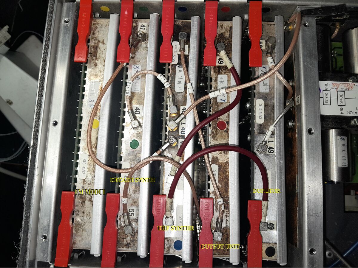

Bei den RF Units bitte folgende Punkte beachten:
Bitte bei der Output Unit auf dem Oszillator mit C4 und C5 unbedingt ESD beachten! Diese Oszillatoren sterben durch bloßes Anschauen mit dem falschen Gesichtsausdruck!
Für alle, die die neuere SAW Oszillator Platine haben, dass hier ggf die Kondensatoren falsch bestückt sind ab Werk. Wenn das der Fall ist, bitte melden, dann suche ich die Änderungsnotiz raus. Ich hab sie nicht im Kopf.
Bei den RF Boards werden die Platinen in den Modulen mit kleinen Drähten verbunden, die verlötet werden auf beiden Seiten. Bitte unbedingt in der Durchführung einen kleinen Bogen im Draht unterbringen. Lötet man ein gerade Stück Draht ein, reißt es durch die thermisch bedingte Längenänderung die Pads ab.

bin durch mit den Elkos... und nach dem ersten Einschalten hats zumindest mal nicht offensichtlich BUMM gemacht.
Bildschirm ist nun wieder voll funktionsfähig und nicht zusammengefallen.
Selbsttest soweit ist nicht gut. >_>
Hab (noch) keine Slot-Erweiterung um die Karten außerhalb des Gehäuses in Betrieb zu nehmen. Aber ich weiss nicht, was ich da überhaupt machen kann.
Auch waren noch einige Fehler in meiner Tabelle. Auch musste ich einen bipolaren Elko aus Standard-Elkos nachbauen, da ich für einen Elko keine Bestellung machen wollte...
Puh... gute Frage, was nun!?
Mich schüttelt es immer ein wenig, wenn die Bestellung eines passenden Bauteils unter allen Umständen vermieden werden soll. Beim seriellen Verschalten von Kondensatoren addiert sich auch der ESR. Mir erschließt sich auch die Logik nicht. Auf der einen Seite will man bei den Dingern auf eBay am liebsten Neupreise erzielen, auf der anderen Seite möchte man einen 4032 mit Optionen, der mal eben zwischen 60.000 und 100.000 DM gekostet hat, für möglichst minimalen Einsatz reparieren.
Das Fehlerbild zeigt aktuell, dass weder MOD Gen 1 noch IF Unit funktionieren. Duplex für diese Tests bitte raus werfen, die kommt am Ende wieder rein. 1, 3 und 4 müssen funktionieren, alle anderen Tests schlagen sonst fehl.
Die Box verwendet diese Platinen, um Signale für AF und HF zu generieren, modulieren und intern zurück zu messen. Sie bilden Anfang und Abschluss jeder Messung. So lange sie nicht funktionieren, sind alle anderen Testergebnisse irrelevant.

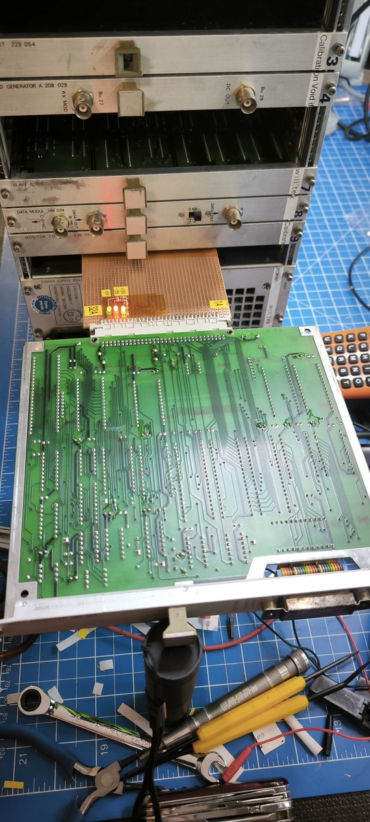

Ich bin dabei, eine RiserCard zu bauen, da ich die großen DIN-Stecker auch mitbestellt hatte.
Erste Tests mit dem Riser zeigen, dass zumindest der Hauptrechner an dieser seine Funktion zeigt und sich das Gerät nicht anders verhält.
Mal sehen, ob der Riser den ich baue den Bus nicht zu stark belastet, wenn er fertig ist.

Deine Risercard ist meines Erachtens nach völlig ok, die original Karten sind Einschübe mit Flachbandkabeln und einer weiteren Platine mit Steckvorrichtung für den Prüfling. Da ist der Bus deutlich länger. Auch Riser-Kabelbäume funktionieren super und sind für nur einen Messplatz zu reparieren völlig ok!
Duplex raus werfen heißt Duplex raus werfen. Wie beim R&S CMT und CMS sollte man diese Karte entfernen und erst alles andere reparieren und abgleichen, dann die Karte wieder hinzufügen, reparieren und abgleichen. Da die Duplex sich an mehreren Punkten in die Signalpfade einklinkt, kann sie mit einem unglücklichen Fehler viele andere Systeme als defekt erscheinen lassen, obwohl sie es nicht sind. Da Du als Extra nur die Duplex hast, entferne sie einfach. Dazu musst Du zwei Kabel (40, 49) die darüber führen lösen, sonst kannst Du die Karte nicht ziehen. Kabel 58 entfernen, sonst baut es Dir ggf einen Kurzen in der Nachbarsektion, wenn diese offen ist. Das Gerät erkennt, dass die Option fehlt.
Die Pläne für Deine Ausbaustufe sind im Netz nicht frei zur Verfügung und da immer noch eine Firma mit den Rechten an diesen Plänen mit den Reparaturen Geld verdient, ist das auch schwieriges Gelände.

Bei den Selbsttests werden eine Unmenge von Komponenten und Signalwegen getestet, da gehen wir jetzt erst mal nicht im Einzelnen drauf ein. Ohne vor dem Gerät zu sitzen ist aber eine Diagnose genau so schwer, zumal Du die Extended Self Test SRAM Card nicht hast.
Okay, fangen wir einfach ganz vorne an. Kannst Du ggf einen kurzen Videoclip machen, wie sich der Selbsttest anhört? Beim Schlumbi haben die Selbsttests eine Melodie. Es geht quasi "biii, baaa, bööö, kscschsch (lauter), kschsch (leiser), dudelideliiii (lauter), dudelideliiii (leiser), baaa, bööö... " und daziwschen hört man immer wieder "tack tack tack" vom Attenuator. Hat man genug von den Dingern repariert, hört man schon an der Melodie, wo es klemmen könnte. Vor allem die ersten Töne müssen klar, deutlich und unverzerrt sein, sonst ist der ModGen A hinüber. Auch das Rauschen muss weich klingen, wenn es klirrt oder "Splitternd" wirkt, dann sind Filter defekt oder ein paar Analogschalter stehen falsch. Falls Du per Handy ein Video auf YT ablegen willst, kannst Du mir den Link ja auch per DM senden. Das Video als "Ungelistet" speichern.
