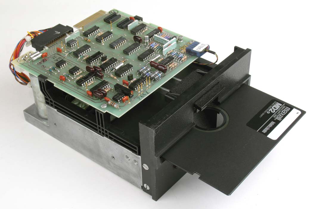

von Holger L. (holger_l872)
Hallo Dirk,
vielen Dank für deine Rückmeldung!
Sorry, ich glaube, ich habe mich nicht präzise genug ausgedrückt. Ich
suche eines der alten 360KB Laufwerke, die in IBM PCs (ich glaube auch
Apple II) eingebaut wurden (35 Tracks, 10 Sektoren, 512 Byte/Sektor).
Hintergrund ist, dass ich letztes Jahr einen NorthStar Computer
restauriert habe. Dieser Rechner benötigt hard-sektorierte Disketten,
die heute praktisch nicht mehr zu bekommen sind. Die Idee ist, ein
Soft-Sektor-Laufwerk einzubauen und einen Raspberry die fehlenden
Sektorimpulse erzeugen zu lassen, damit man auch soft-sektorierte
Disketten verwenden kann.
Soweit die Theorie..., ob das mit den 1.2 MB Laufwerken auch
funktionieren kann, da bin ich mir nicht sicher. Sicher werden sie aber
nicht in die vorhanden Laufwerkschächte passen.
Danke und Grüße
Holger

von Frank K. (fchk)
Benedikt M. schrieb:
> Ob Du mit einen Raspberry Pi gut aufgehoben bist, würde ich bezweifeln.
> Mit Linux verfügt dieser über kein Echtzeit-OS und ist daher alles
> andere als für die Erzeugung von Sektorimpulsen geeignet. Die hohe und
> zufällige Latenz stellt hier ein Problem dar.
Dem stimme ich auch zu.
Hier wird es mit einem kleinen PIC gemacht:
https://deramp.com/vsg.html
Und nein, die Laufwerke selber sind gleich, nur die Disketten sind
unterschiedlich. Und die Sektorimpulse werden auch nur fürs Formatieren
benötigt.
fchk
Hallo an alle,
vielen Dank für eure Anmerkungen und Rückmeldungen.
Mir wird klar, dass die Überschrift zu allgemein war. Der Plan ist, in
einem NorthStar Advantage ein Hard-Sektor Laufwerk gegen ein Soft-Sektor
Laufwerk zu tauschen. Damit es nicht komplizierter als nötig wird,
sollte das Austauschlaufwerk die gleichen elektrischen und meachanischen
Specs haben.
Ich suche daher ein 360KB, DS, DD, 70 Track, 512KB / Track Laufwerk aus
der SA400 Serie von Shugart oder ein Tandon TM100. Es müsste ein SA450
oder ein TM100-2A passen (aktuell habe ich 2 X Tandon TM100 in der
Hard-Sektor Variante). Letzlich geht es dann darum, zwischen den 200ms
soft-sektor Impulsen zusätzlich 10 hard-sektor Impulse zu erzeugen, also
ca. alle 20ms.
Mit dem Virtual Sector Generator wird es sicher gehen, vielleicht gibt
es auch andere Lösungen. Aber ich habe nicht vor, alle möglichen
Laufwerk/Controller Kombinationen abzudecken, außerdem will ich die
Optik des Rechners nicht verändern. Und ich will es selber machen.
OK, Rasbian ist kein Echtzeit Betriebssystem, aber 100%ig genau muss es
sowieso nicht sein, da auch die neuen Laufwerke damals immer Toleranzen
hatten. Und wenn ein Impuls komplett daneben ist, gibt es auch noch die
Retry-Logik des CP/M. Ich bin aber optimistisch, dass es mit einem
Raspberry 4 möglich ist, innerhalb der Toleranzen alle 20ms einen
Sektorimpuls zu erzeugen. Außerdem gibt es noch GPIOs mit Hardware PWM,
die das Signal unabhänging vom OS erzeugen können müssten.(Mit dem
Raspberry kenne ich mich noch nicht richtig aus, aber das wird sich
hoffentlich ändern.)
Falls also jemand SA450 oder TM100-2 veräußern möchte, wäre ich für eine
Rückmeldung dankbar.
Danke und Grüße an alle
Holger

von Soul E. (Gast)
Holger L. schrieb:
> (...) (aktuell habe ich 2 X Tandon TM100 in der
Was soll das sein? Du hast eine Lichtschranke, und die erzeugt Pulse am
/IDX-Ausgang. Softsektorierte Disketten haben ein Indexloch und erzeugen
einen Puls pro Umdrehung. Hardsektorierte Disketten haben 17 (oder 11)
Löcher und erzeugen 17 (oder 11) Pulse pro Umdrehung. Die Hardware im
Laufwerk ist in beiden Fällen gleich.
Bei meinem Apple II war ich froh dass der den Indexpuls nicht nutzt,
denn so konnte ich hartsektorierte Disketten verwenden. Umgekehrt geht's
natürlich auch -- die Umdrehungszeit messen und die Pulse passend
generieren. Eben das was der Virtual Sector Generator tut. Eine solche
Schaltung, egal ob gekauft oder gebaut, kannst Du auch mit Deinen
vorhandenen TM100 nutzen (sofern diese nicht defekt sind).
Das Problem mit dem Formfaktor sehe ich ein, es soll schließlich
original aussehen. Rein technisch gesehen spricht aber nichts gegen ein
flaches PC-Laufwerk, z.B. ein TEAC FD-55B.
Von 80 Track-Laufwerken (man zählt die nur für eine Seite, auch bei
doppelseitigen Laufwerken) würde ich die Finger lassen. Da sind die
Spuren nur halb so breit, so dass Du beim Schreiben nur die Mitte eines
40/35 Tracks erfasst. Würde eine solche Diskette dann wieder in einem
originalen Laufwerk gelesen, dann hättest Du aussen die alten und in der
Mitte der Spur die neuen Daten.
Damit fallen leider die legendären TEAC FD-55GFR aus der PC-Zeit raus,
genauso das billige Mitsumi-Zeug.
> sowieso nicht sein,
Für das was Du vorhast reicht ein Arduino. Der ist nicht nur billiger
und kleiner, sondern auch echtzeitfähig. Du stoppst die Zeit zwischen
zwei Indexpulsen, plausibilisierst die Daten (hart- oder softsektorierte
Diskette eingelegt), startest mit dem Indexpuls Deinen Timer und wirfst
die zusätzlichen Pulse aus. Ein PIC, AVR oder sogar 8051 kann das
problemlos leisten. Bei Deinem Raspi muss erstmal Linux booten bevor Du
die CP/M-Diskette reinschieben darfst.
BASF 6xxx gab es auch mit voller Höhe, die kommen auch in Frage.
