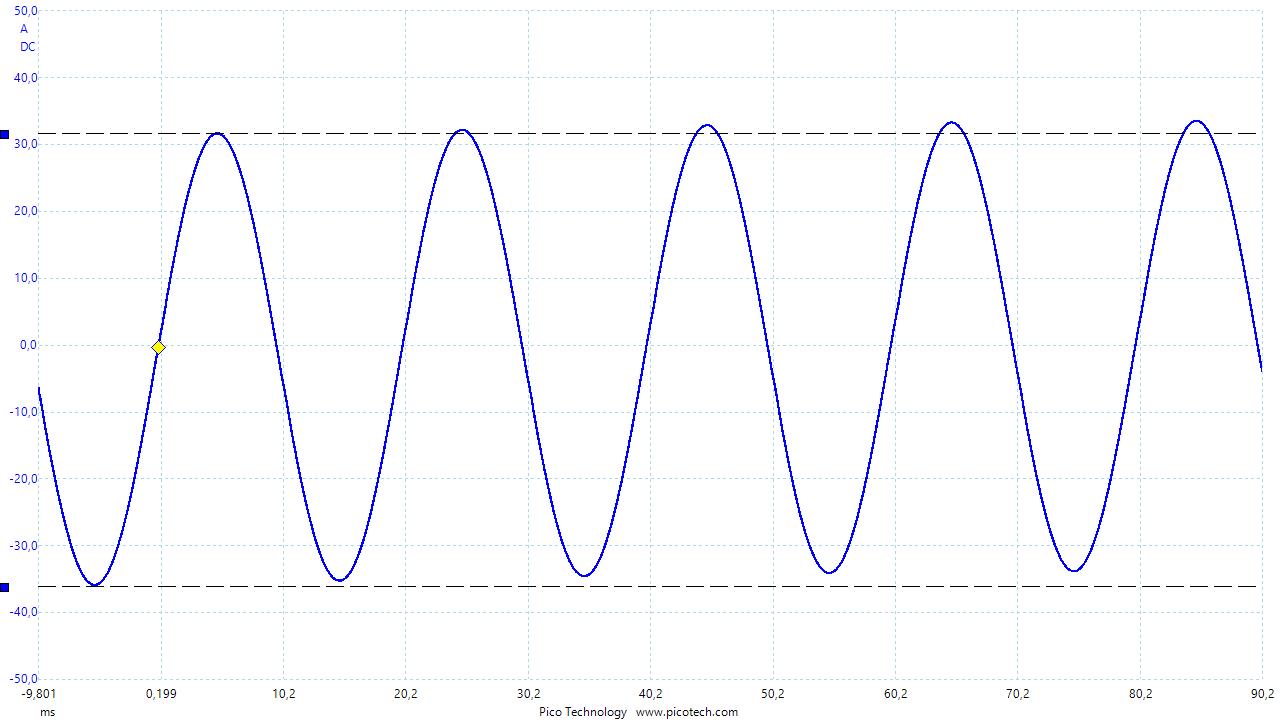

Moin, kurze Frage;
ich habe mit einer MA200 Rogowski-Spule einen +/-40 A Sinusstrom
gemessen. Dabei fällt auf, dass die Spannung am Ausgang der Messung sich
um 0V bzw 0A herum einpenden muss und zu beginn der Messung einen Offset
aufweist.
Meine Frage ist nun; woher kommt dieses Verhalten ?

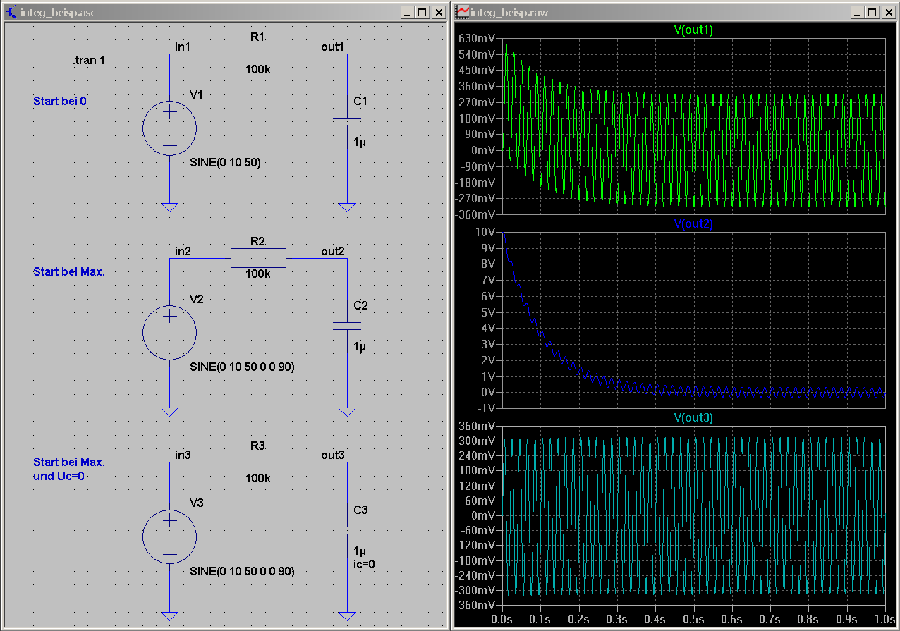

Gast #6234209
Teil der Signalverarbeitung ist ein Integrator und der kann mit einer
Restladung im Kondensator starten und nachher durch Offsets beliebig
weglaufen.
Als Abhilfe baut man einen Entladewiderstand paralell so daß ein
Hochpaßverhalten entsteht und sich der Mittelwert der Ausgangsspannung
auf Null einpendelt.
Könnte man den perfekten Integrator bauen der null Offset und null
Leckstron hätte dann könnte man mit einer Rowskispule auch Gleichstrom
messen da der Induktionsstoß ewig aufgespeichert wird.
Gast #6234326
> weglaufen.
Nicht nur Unzulänglichkeiten der Integrator-Schaltung, sonden auch der
mit dem Signal unsynchronisierte Start der Messung bedingen dieses
Verhalten.
Gast #6243139
Tim T schrieb:
> Start bei  Max. in der unteren Simulation
Das zu integrierende Signal (Ue(t)/dt) ist Null, wie auch im dritten
Beispiel.
Durch die LTspice-Voreinstellung, vor dem Start der Simulation den
DC-Arbeitspunkt zu bestimmen, entspricht der Verlauf einem nicht
perfekten System mit einem initialen Offset, der sich, wie von A-Freak
beschrieben (R2=Entladewiderstand), langsam ausmittelt.
