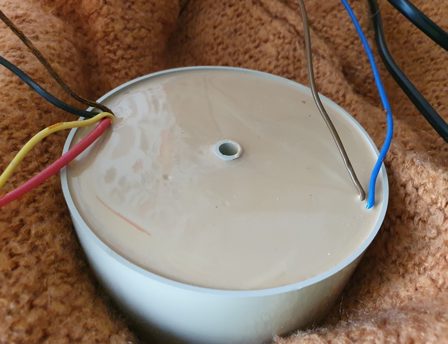

ich habe hier einen alten, vergossenen Ringkerntrafo
(Herstelleraufkleber: Polytronik GmbH München) ohne Typenschild.
Ich habe mal im Leerlauf die Spannugen der Wicklungen mit dem Multimeter
gemessen.
Folgendes kam dabei raus:
Zwei Sekundärwicklungen mit Durchgangsprüfung ermittelt,
rot-gelb AC: 34,3 V
braun-schwarz AC: 34,3 V
Wicklungswiderstand je etwa 1,3 Ohm.
Abmessungen und Gewicht:
Durchmesser: 103 mm
Höhe: 44 mm
Gewicht: 1450 g
Wicklungsdurchmesser primär:
0,5 mm
Wicklungsdurchmesser sekundär:
0,8 mm
Kann jemand anhand dieser Angaben abschätzen,
welchen Stom das Ding auf jeder Wicklung liefern kann und ensprechen die
VA Gesamtleistung des Trafos benennen?
Wie erkennen ich die Fraben von Wicklungsanfang und Ende um beide
Wicklungen ggf. parallel oder in Reihe zu schalten? Oder gibt es durch
die Farben einen Standard?
Die zwei Wicklungen verbinden, also jeweils einen Draht einer Wicklung.
Dann an den zwei Drähten messen, entweder hast Du eine Spannung nahe
Null oder eben die doppelte Spannung.
Wenn nichts draufsteht, am besten vergleichen.
Geh zu irgendeinem Anbieter (z.B. Conrad) gib den passenden Suchbegriff
ein und hangle dich durch die Angebote.
Praktisch alle haben Maßangaben und die musst Du EINFACH vergleichen.
Ist allerdings, selbst wenn das Teil genauso aussieht, nicht auf 0,1%
genau.
Dann nimmste eben mal drei 12V/55W Halogenbirnen in Reihe und misst
einfach mal, wie weit die Spannung zusammenbricht und/Oder ob noch was
anderes warm wird, ausser die Glühlampen.
xyz schrieb:
> Bei guten alten Schnittbandkernen und gut vollgewickelt:
> Pro kg vllt 0.3 kW
Die Belastbarkeit geht i.A. etwas schneller als das Gewicht nach oben
etwa mit Gewicht hoch 4/3. D.h. bei 8 facher Masse hat man etwa die 16
fache Leistung.  Das hängt damit zusammen das mit der Größe auch der
Wirkungsgrad besser wird.
Die Nennleistung ist auch kein so 100% fest Größe. Es ist einfach die
Leistung bei der die Erwärmung den für das Isoliermaterial angesetzten
Grenzwert erreicht. Wenn man da für eine höhere Lebensdauer keine so
hohe Temperatur will, wird die Nennleistung kleiner, mit einer
beständigeren Isolierung größer.
Speziell, wenn man, wie meist, eine Gleichspannung braucht. Dann kann
man nur noch ca 60% der Nennleistung nutzen. Andererseits kann man
kurzzeitig ein mehrfaches der Nennleistung abrufen, wenn anschliessend
genug Zeit zur Abkühlung gelassen wird.
