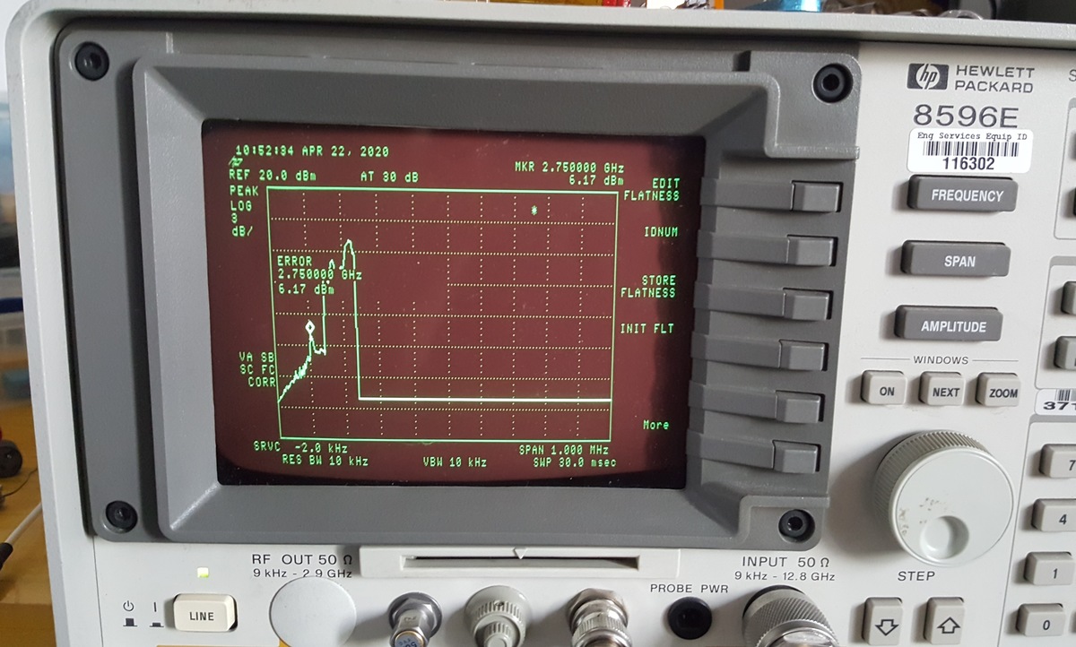

So sieht die Kurve bei meinem Ebay-Gebrauchtgerät aus.
Ich habe die Genaugkeit der Anzeige nie mit dem Powermeter überprüft, da
ich das Gerät in erster Linie nur für einfache bzw. Relativmessungen
benutze. Ganz daneben ist sie aber nicht.
Bei Bedarf kann ich auch mal die einzelnen Werte herausschreiben.
Danke!
Das wäre sehr nett, denn aus der Anzeige lässt sich schwer ein
Wert ablesen. Ich möchte nicht meinen damit kalibirieren sondern
nur durch Vergleich wissen ob was kaputt ist oder nicht und wie
weit er abweicht.
