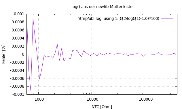

hallo!
Bis gestern war total klar "kein Floating Point auf einem uC". Jetzt
habe ich vielleicht einen Schatz gefunden, und zwar eine kleine log().
Wenn man sowieso einen Cortex-M4 mit FPU hat, kann man damit einen NTC
per Steinhart-Hart linearisieren. Die steinhart_hart() belegt 68 Byte
und die log() 152 Byte. Damit spare ich gegenüber der Integer-Rechnung
gute 800 Byte (ja, ok, die Tabelle könnte evt. weniger Stützstellen
haben).
Das Beste: es wird absolut nichts aus externen libs eingebunden. Ja, es
ist langsamer, float braucht 160 Taktzyklen, int 38. Aber, zum
Vergleich, die Ausgabe der Temperatur mit Integer-printf() und 115200
Baud braucht über 6000.

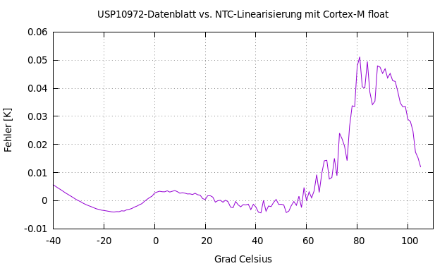

Verglichen mit der Tabelle aus dem NTC-Datenblatt macht die Linearisung
praktisch keinen Fehler, der Buckel bei 80 bis 100 Grad ist Absicht, ich
will die Außentemperatur messen.
Die log() selbst ist allerdings, nun ja, etwas speziell. Böse Zungen
sagen
This directory was an experiment to use floating-point operations
to implement the math library when a processor had a floating-point
instruction set.  The experiment was a failure in that some of the
algorithms chosen (e.g. recursive algorithms for sin/cos, etc..)
are too simple and do not provide proper accuracy nor handle very
large or very small inputs adequately.
Aber für den Wertebereich aus dem wirklichen Leben passt sie perfekt,
oder? Übersehe ich etwas? Was könnte schief gehen?

von Bauform B. (bauformb)
Peter D. schrieb:
> Irrtum.
Selber Irrtum bzw. Missverständnis. Wenn ich sage, dass das klar war,
dann ist das eine Tatsache und nicht verhandelbar. Verhandelbar wäre
meine Behauptung "die Erde ist keine Scheibe", da kannst du mit deinem
Irrtum kommen, aber nicht bei Floating Point auf meinem uC.
Ihr habt, glaube ich, das Beste überlesen:
Damit vermeide ich alle Probleme mit Updates und meistens auch den
Stress mit Lizenzen. In diesem Fall kann ich die log() leider doch nicht
einsetzen, weil die Quelle keinen Hinwies auf eine Lizenz enthält. Die
stammt aus der newlib und da werden zwei Dutzend Lizenzen mitgeliefert,
aber es ist nicht klar, welche wofür gilt.
Peter D. schrieb:
> Temperatursensoren sind so träge, da kann selbst ein 8Bitter spielend
> das bischen float ausrechnen.
Und dafür müsste ich auf den o.g. Vorteil verzichten oder die Floating
Point Routinen selber programmieren. Beides ist nicht besonders
attraktiv und deshalb würde ich int bzw. fixed point verwenden.

von Wolfgang (Gast)
Bauform B. schrieb:
Hast du in diesen Plot mal die Abweichungen deines NTC von der
Nennkennlinie im Datenblatt bzw. die Fehler deiner Kalibriereinrichtung
eingezeichnet? ;-)
Wolfgang schrieb:
> Bauform B. schrieb:
Wer will das so genau wissen? Bei 25°C garantiert man mir ±0.25 Grad,
das muss reichen.
gibt's nicht; das Wichtigste ist, dass die Genauigkeit ohne jeglichen
Abgleich ausreicht. Im Betrieb scheint vielleicht mal die Sonne auf
den NTC. Oder, ungeschickt eingebaut, macht ein Linearregler in der Nähe
0.5 Grad Fehler :)
Zum NTC gibt es eine Tabelle Widerstand vs. Temperatur in 1 Grad
Schritten. Daraus hab' ich die Koeffizienten für Steinhart-Hart gewonnen
und dann war ich gespannt, wie gut eine so einfache Gleichung mit der
