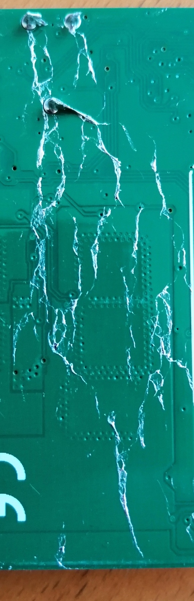

wir haben gerade unsere Lötwellenanlage in Betrieb gesetzt.
Dabei ist folgendes Problem aufgetaucht:
Das Lot (bleifrei) bildet beim Bezinnen der neuen Platinen unschöne
Lötschlieren über die gesamte Platine (siehe Bild) sowie Lötbrücken über
mehrere Pins hinweg.
Eingestellt haben wir die Lötwelle mit einer älteren Platine, bei dieser
haben sich diese Schlieren genauso wie die Lötbrücken nicht ausgebildet.
Wie kann man diese Schlierenbildung verhindern/verringern?
Wie kann ich diese Schlieren am Platinenschonendsten beseitigen?
(Beide Platinen sind identisch aufgebaut, nur dass der Lötstoplack evtl.
ein anderer ist. Wir haben keine Schutzgasumgebung.)
#6234365
Der Lack ist scheiße, und evtl. stimmt mit dem Flussmittel bzw. der
Vorheizung was nicht.
Wenn eine andere LP ok ist, definitiv das erste.
Aber variiere mal Menge und Temperatur, evtl. kannst du es verbessern.
Mein Tip wäre zuwenig Flux, zu heiß (Flux schon verbraucht, Lack
schmilzt) oder Dreck im Bad.
OP #6234700
Naja, das Zinn wird es wohl kaum sein, das ist neu. Es wurde ein wenig
besser, als wir die Vorheizung komplett ausgeschalten haben.
Die Menge des Flussmittels zu ändern ist bei dem Modell ziemlich
schwierig (Schaumfluxer), außerdem ist bei dem Modell die
Fördergeschwindigkeit (der Platine) nicht einstellbar.
Falls es wirklich der Lack ist, wie gehe ich dann am besten vor?  Kann
man die irgendwie rettem
Wir haben bereits etwa 100 dieser Platinen SMD-Bestückt und teilweise
über die Lötwelle gefahren.
Per Hand löten möchte ich die Platinen nicht, da die Lötaugen NICHT mit
Wärmefällen versehen sind(Absicht, da über die Platine später ca. 30A
fließen sollen)  und auf jeder Platine schon etwa 12 Pins sind, die auf
eine entsprechend große Kupferfläche treffen. (Nicht nur Massefläche).
Selbst wenn man die Platine entsprechend vorwärmt, ist das Anlöten der
Beinchen eine Qual, zumal mit bleifreiem Lot gearbeitet wird...

OP #6234788
Anita H. schrieb:
> Abschalten ist quatsch. Die Temperatur anstreben die der Hersteller
> vorgibt.
Man kann beim Schaumfluxer nur einstellen, wie viel Luft ins Flussmittel
geblasen wird. Beim Ändern der Vorheiztemperatur (minimal gesehen und
soweit mit dieser Anlage möglich) hat sich das Endresultat kaum
geändert.

#6234964
Fabian E. schrieb:
> Es wurde ein wenig
Also schmilzt dein Lack: Material unbrauchbar.

OP #6235068
S. K. schrieb:
> Kannst du diese Schlieren mechanisch abmachen? Bzw. wieviel Kraft wird
> dafür benötigt und wie sieht der Lack dann darunter aus?
Die Schlieren gehen mit viel Kraftaufwand und einer relativ steifen
Bürste schon teilweise herunter (Vgl. Fingernagel ist zu weich).
Wenn man die Platine aus der Ferne heraus ansieht, sieht die gesäuberte
und nachgelötete Platine relativ normal aus, wenn man sie sich dann
genauer ansieht, sieht man, dass der Lack an manchen Stellen (in der
Nähe von Vias/DuKos) Blasen ausgebildet hat und an manchen Vias der Lack
teilweise fehlt (Kupfer scheint durch).
Heute haben wir auch beim LP-Hersteller angerufen, die meinten, es
hätten sich auch andere mit dem selben Problem gemeldet. Also ist es
tatsächlich der Lack...

Welche Wellenlötanlage ist das mit dem du Probleme hast?
> Das Lot ist neu, das Flussmittel wird in Kürze erneuert und die Lötwelle
> an sich ist relativ alt.
Normalerweise bekommt das Lot vom Alter der Maschine nichts mit (ausser
man spricht laut darüber, so dass das Lot es hören kann).
Ich vermute die Maschine ist nicht für das Lot ausgelegt (bleifreilot in
Bleimaschine?)
> Dafür, dass wir im Halbjahr ein paar hundert Leiterplatten herstellen,
> (d.h. diese ist pro Halbjahr 1-2x in Betrieb) rentieren sich noch keine
> "fancy" Selektivlötwellen mit Schutzgasumgebung. Diese sind nämlich noch
> wartungsintensiver und möchten noch öfter betrieben werden, um
> wirtschaftlich zu bleiben.
Früher gab es sowas nicht und es hat trotzdem funktioniert. Auch in
Zeiten von Bleifreizinn.
Gib mal volle Angaben. Maschinentyp, Lot, Flussmittel, Einstellungen der
Maschine ggf Foto. Foto am Besten vom Lottiegel. Ich vermute
Verunreinigung.
#6235126
Oszi50 schrieb:
> Die Temperatur ist zu niedrig.
Vom Lötergebnis her vielleicht ja, aber wenn das bei uns auftritt, ist
das immer Beistellmaterial der billigsten Sorte, und dem Lack wird's zu
heiß.
Dreht man die Heizung runter, werden die Schlieren weniger, dafür der
Durchstieg schlechter.

Welche LP-Temperatur strebt ihr an bevor das Löten beginnt? wir haben
bisher mit 75°C sehr gute Erfahrungen gemacht.
#6235262
Oszi50 schrieb:
> Du brauchst 100C normalerweise nur
> wenn du kein Stickstoff hast.
"Alle nutzen das gleiche Lot"-Strategie.
Besser im Lager und Einkauf.
Und ohne Stickstoff ist die Asche schlimmer wie mit dem SnPb früher, das
geht gar nicht.
Selbst die 3. 9 nach dem Komma fällt auf, dem Fachmann sogar die 4.
Oszi50 schrieb:
> wir haben
In der Selektiven knapp über 100, weil die nicht nachheizen kann und
recht langsam ist.
Bei der Welle auch so 80.
OP #6235429
Jens M. schrieb:
> heiß.
> Hört sich so an als wenn du da vom Fach bist?
OK, Leiterplattenhersteller und Lothersteller angefragt.
Problem ist wohl (von mehreren Seiten bestätigt), dass der Lack der
Leiterplatten nicht richtig getrocknet wurde (not my fault).
Problemlösung: Leiterplatten müssen (nach-)getempert werden. (D.h.
entweder 2h auf 70°C oder 30min auf 150° erhitzen).
Somit können wir doch noch unsere bereits SMD-Bestückten Platinen
verwenden.
#6235449
Also, wenn's der Reflowvorgang nicht reißt, werden auch 2 Stunden bei
70° nix mehr retten.
Zumindest unsere Erfahrung ist, das man auch 2 Tage 150° anlegen kann
und scheißplatinen dann teurere heiße scheißplatinen sind.
Das ist m.W. UV-Lack, der nicht ein-, aber auch nicht nachtrocknet.
Der war z.B. abgelaufen, entmischt oder verunreinigt.
Tempern hilft, wenn die LPs selber noch Waschfeuchte enthalten oder
unverpackt gelagert wurden, damit kein popcorning auftritt.
Bin gespannt, was bei dir so rauskommt.
