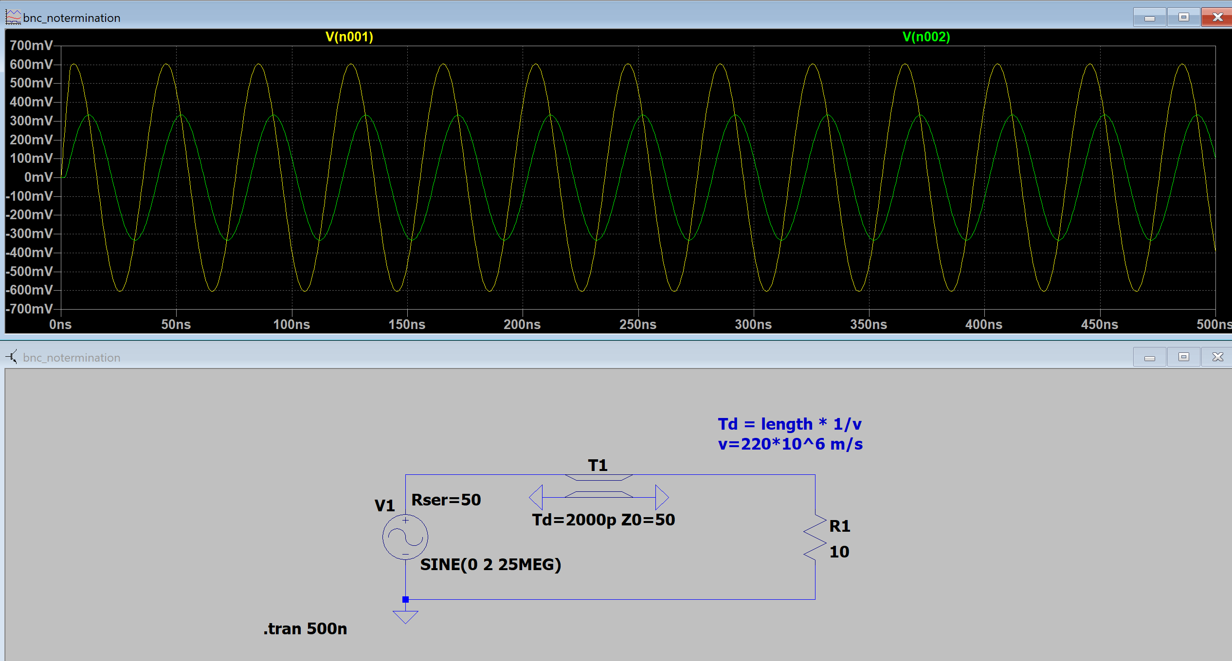

Ich versuche mich an Koaxial Kabeln sowie das verhalten der Wellen mit
und ohne Terminierung.
Simpler Aufbau:
Signal Generator mit 50 Ohm Innenwiderstand, über ein Koax Kabel auf ein
Lastwiderstand von 10 Ohm. (Ohne Terminierung) Das bedeutet, laut
Spannungsteilerregel fallen am RL 333mV ab.
Frequenz: 25 MHz, entspricht einer Wellenlänge von ca 12m.
Koax Kabel in Spice.
Nehmen wir ein Leiter von 0.5m Länge. TD= 0.5* v = 0.5* 220*10^6 m/s =
2272 ps.

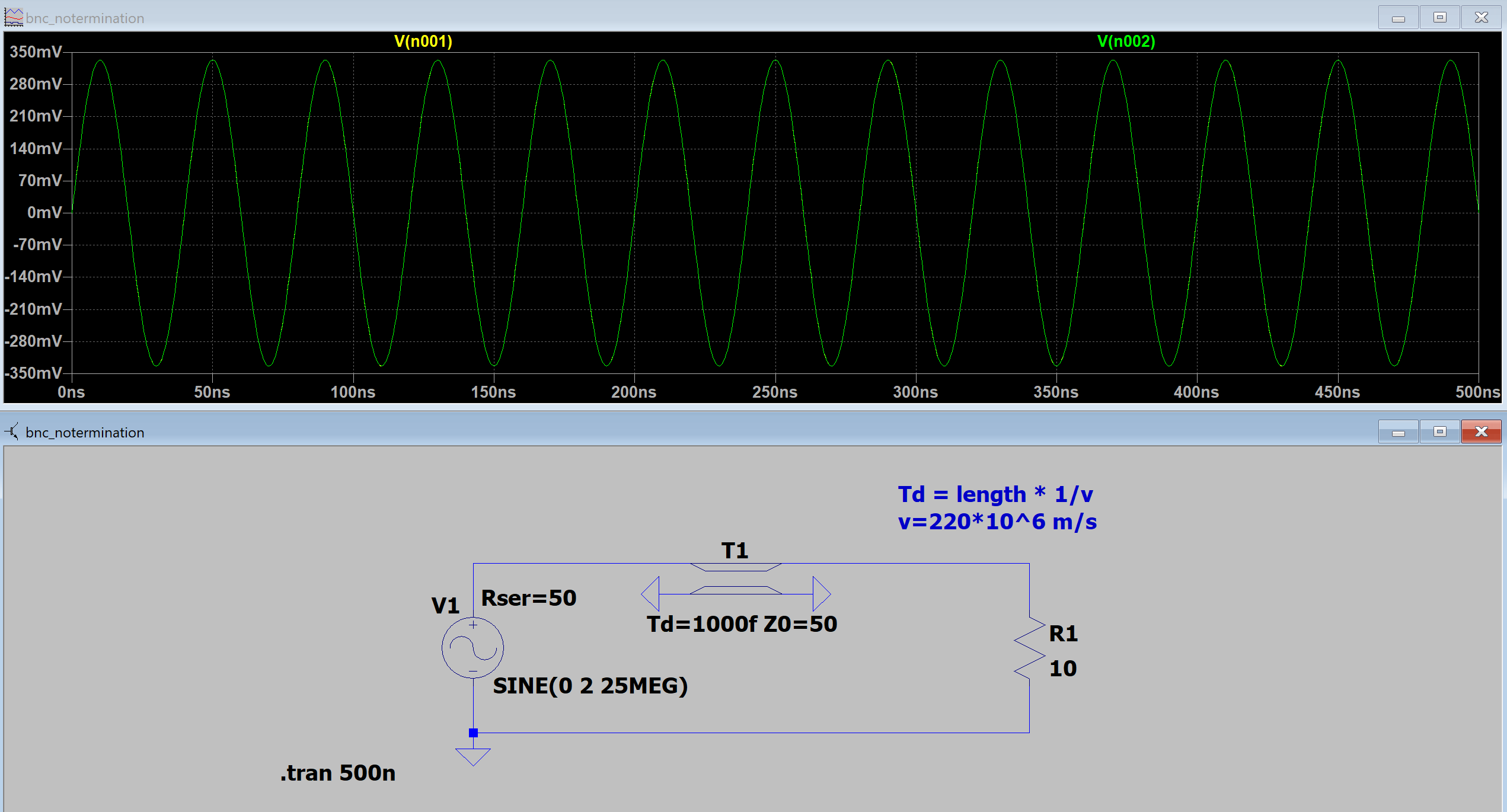

Bild 1:
TD=1000fs => Länge 0,22 mm
Keine Reflektierten Anteile bzw Überlagerungen zu sehen.
Bild 2:
TD=2000ps => Länge 22 cm
Überlagerungen am Eingang..
Es stellen sich mir zwei Fragen:
1) Wenn ich lampda/4 rechne, habe ich 3m Wellenlänge. Warum habe ich
denn schon bei 22 cm Kabellänge Signal Überlagerungen vor dem Kabel?
Dachte die Lambda/4 "Faustregel" würde hier gelten ?
2) Ist das Kabel modell überhaupt vollständig bzw entspricht es der
Realität? Es müsste eigendlich ja noch der Kabelwiderstand dazu?!
3) Ist es möglich, in diesem Aufbau durch Berechnungen das Originale
Eingangssignal wieder zu konstruieren? Also die ganzen Reflektierten
Anteile rausrechnen ?
Vielen Dank
Bernd.

Ja, aber wie in dem zweiten Bild oben zu sehen ist mein Koax Kabel 22 cm
lang- Selbst wenn ich lambda/10 nehme, ergibt das 1,2 m bei einer
Wellenlänge von 12 m (25 MHz) und trotzdem habe ich erhebliche
Überlagerungen.
Weiß jemand eventuell noch was zu Frage 2 und 3 ?
lG
#6234645
Die Aussage bis lambda/4 kann man das vernachlässigen kann nicht sein,
weil bei lambda/4 der größte Fehler  ensteht. Da wird aus einem Leerlauf
am Leitungsende ein satter Kurzschluss für den Generator.
Es gibt in LTspice und allgemein in SPICE Programmen eine lossy
transmission line. In LTspice heißt die "ltline". Allerdings hat das
Modell nur einen ferquenzunabhängigen Leitungswiderstand. Das ist aber
nur die halbe Miete. Theoretisch müsste der mit der Frequenz wegen dem
Skineffekt steigen.
