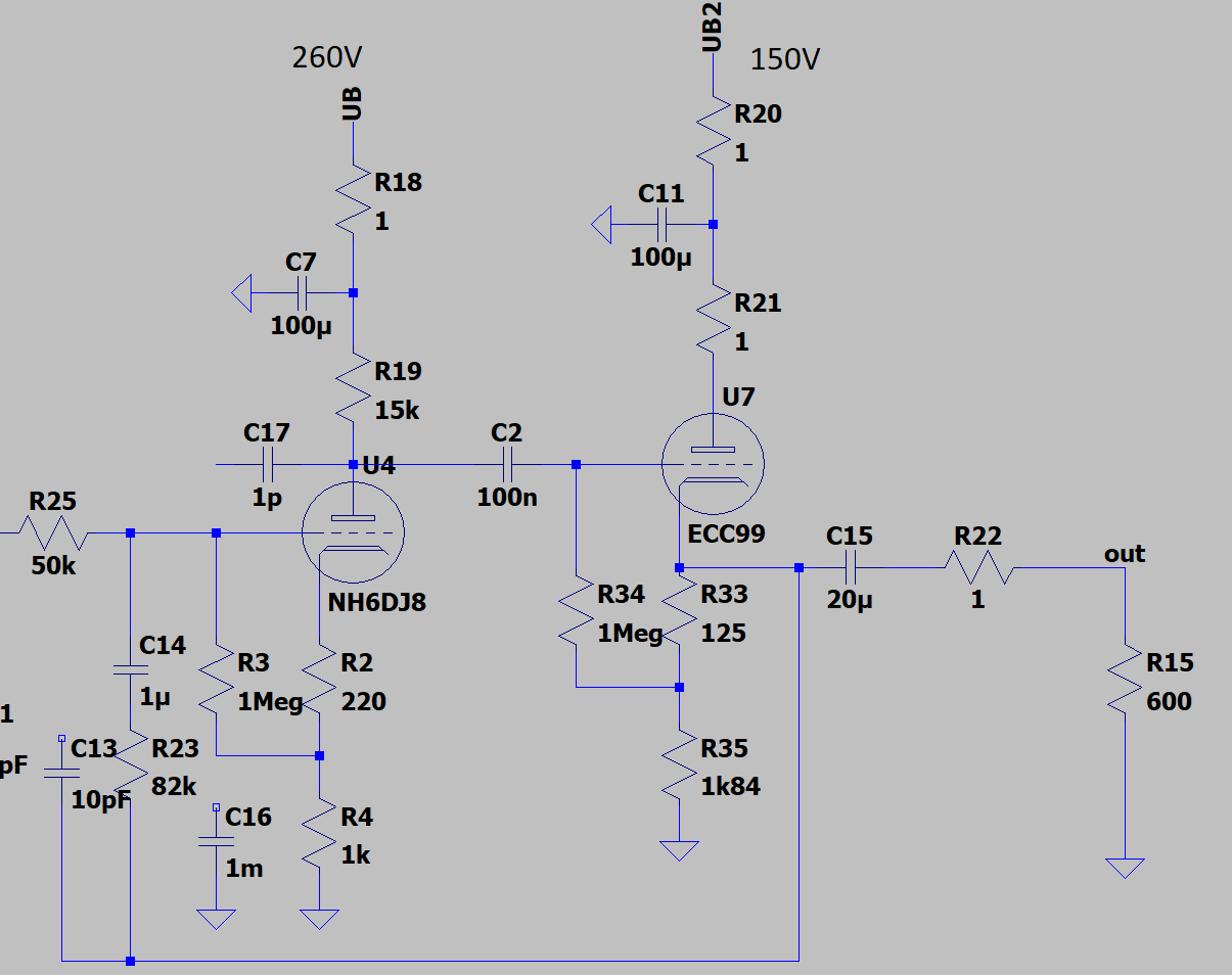

von Jan (Gast)
die Schaltung ist im Anhang. Der Stromtreiber ist der Kathodenfolger um
die ECC99, die hat in der Stufe einen (dynamischen!) Innenwiderstand um
110 Ohm wenn ich mich gerade nicht verrechnet habe. Die ECC88 ist nur da
zum gegenkoppeln, der Gegenkopplungsfaktor drückt den Ausgangswiderstand
natürlich nochmal. Das Teil ist ein (Für Röhrenverhältnisse) super Line
Treiber der auch mit Langen Kabeln oder Studioeingängen keine Probleme
hat, deshalb die Idee das man die Schaltung gleich an Hochwertiges
Equipment hängen kann. Im Notfall mit 100m Kabel dazwischen.
Genau wie bei OPVs bedeuten 20 Ohm Innenwiderstand das man Problemlos
niederohmige Lasten treiben kann.
Alternativ kann man die Gegenkopplung nicht so straff machen, die
Stufenverstärkung erhöhen und einen z.B. 1:4 Trafo am Ausgang nehmen mit
höherer Primärinduktivität. Dann sieht der Kathodenfolger nurnoch
~10kOhm.
Gruß,
Jan

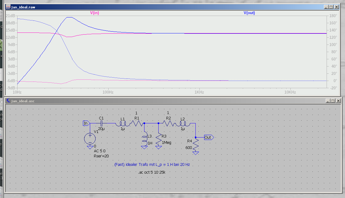

Gerade Simuliert, eher nicht. Der Klirrfaktor steigt deutlich. 5Veff am
Ausgang in 600 Ohm bei obiger Schaltung THD laut Simulation irgendwo bei
0,08%, Mit geänderten Werten für 4 Fache Spannung am Ausgang, dafür in
10kOhm 0,5%. Das ist mies.

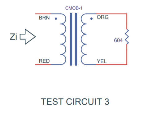

von Günter R. (guenter-dl7la) Benutzerseite
Jeder Entwickler macht sehr schnell beim kritischen Datenblattstudium
die Erfahrung, dass manche Werte untereinander inkonsistent sind. Das
liegt darin begründet, dass diese Werte meist vom Marketing zu schnell
'beschlossen' werden und auch offensichtliche Fehler im bereits
Gedruckten selten und sehr spät korrigiert werden, falls überhaupt.
Immerhin liegt hier schon die Version B vor.
Diese Berufserfahrung macht später den erfahrenen Entwickler aus,
nämlich gesundes Misstrauen und Prüfen der Plausibilität.
Zwecks Entschärfung werden daher gerne 'typische' Werte publiziert, die
im Glücksfall auch oft gehalten werden. Allerdings sind das keine
Garantiewerte.
Im Beispiel des Datenblattes fehlt in der 2 Zeile die Angabe der
Messchaltung. Es scheint zuerst irgenwie unklar, wieso der 1:1-Trafo
plötzlich 3 dB Verlust hat. Mit der Quellimpedanz hat das nichts zu tun,
aber was sich sekundär getan hat, weiß man hier noch nicht. Die Lösung
findet sich dazu erst im Diagramm: Quelle 150Ω, Last 600Ω.
Oder eben die Angabe der Impedanz 680Ω in 20...20kHz bei einer Last von
604Ω. Hieraus kann man sich für 20 Hz das ωM leicht berechnen (das wird
auch einen leichten Frequenzgang haben).
Letztlich kann man aus den beiden Grafiken oben auf der dritten Seite
ableiten, dass die Verluste im Normalbetrieb 600Ω Quelle und Last
ungefähr je nach Kernmaterial 0,6...1 dB sind. Damit sind die
Schwankungen und Ungenauigkeiten erklärt.
Mich interessiert mal die Ruhegleichspannung an der
Kathode der ECC99, messe die mal. Viel Pegel wird
die Schaltung bestimmt nicht liefern können.
Wenn du R35 mit einen hochohmigen Übertrager ersetzt
wird das Ganze bestimmt besser funktionieren.
von Jan (Gast)
Darius, (old) ich glaube Du hast für jedes Problem eine Schaltung in der
Schublade. :-) Wirklich beeindruckend.
Hast Du mal gemessen wie hoch die Verzerrungen am Ausgang sind bei
Deiner Vorstufe? Spice meint das die Schaltung im % Bereich klirrt. Wenn
man den Ausgang auf Masse kurzschließt sind das knapp 2% am anderen
Ausgang.
Es sind ungefähr 36V, das reicht auch. Ziel waren 5Veff, die Schaltung
kann sogar noch mehr und das für Röhren untypisch mit fast keinem Klirr.
"Schuld" ist die Stramme Gegenkopplung.
Fein, 0 dBu = 1 mW an 600Ω, OK.
Das mit dem DC-Widerstand von 2 kΩ verstehe ich auch nicht, der Trafo
ist doch durch C20 gleichstromfrei. Überhaupt haben dessen 20 µF bei 20
Hz rund 1 kΩ Impedanz, wirkt sich das nicht heftig im Frequenzgang aus
(mea culpa, hab's nicht simuliert, bin zu faul. das png abzutippen)?
Mangels Röhrenmodellen mal eben eine fixe ideale Simulation, die
Röhrenschaltung mit 20Ω (obwohl die ECC91 ja nur etwa 10mS hat, nehmen
wir mal die Wirkung der Gegenkopplung hopefully dazu). Der Trafo hat mit
den Werten eigentlich keine richtigen Verluste, das sind nur
Platzhalter des Grundmodells. Das 1 H Primärinduktivität bei 20 Hz wird
schon stimmen, denn das ist durch den Wert der rev. Suszeptibilität
(also die Hystereseschaleife um B=0) für Ni/Fe schon plausibel. Bei
Testcircuit 3 im Datenblatt musst du in der Grafik beachten, dass Z aus
Spannung/Strom aus einer Quelle mit Null Innenwiderstand bestimmt wird.
Die Durchgangsdämpfungen mit verschiedenen Quellwiderständen auf der
zweiten Seite beziehen sich ebenso auf den Input Level am Trafo, nicht
auf den am Innenwiderstand der Quelle.
Hätte man die Trafowerte und könnte sie einsetzen...tja, man muss sie
halt mühsam aus dem Datenblatt extrahieren.
von Robert M. (r0bm)
Jan schrieb:
> Es handelt sich um diesen Übertrager:
> https://cinemag.biz/output/PDF/CMOB-1.pdf
> von 20Hz bis 20kHz Input Impedance 680Ohm, wie kann das funktionieren
> wenn er eine Primärinduktivität von 1H hat?
Wo steht das mit 1H? Die im DB dargestellte untere Grenzfrequenz liegt
recht tief, es müssten daher deutlich mehr als 1H sein.
Jan schrieb:
> Nein, ich habe beim Hersteller angefragt und 1H als Antwort bekommen.
Beachte die Messschaltungen, im Testcircuit 3 geht die Querinduktivität
entweder nicht ein (weil aus Null gemessen) oder der Wert ist für 20 Hz
falsch.
von Jan (Gast)
Simulation im Anhang :-)
Man sieht ja auch schon was passiert, das eine Henry liegt im Prinzip
direkt parallel zur Quelle.
Mit 150 Ohm Innenwiderstand, bei 1H wäre der Pegel auf weniger als die
Hälfte eingebrochen @ 20Hz. Laut dem Diagramm sind sogar 10Hz drin ohne
Pegelabfall, das ist genau das was mich verwirrt. Ich nehme aber an ich
habe eine falsche Information bekommen und die Induktivität ist
wesentlich größer, hat "Robert M." ja auch vermutet:
>nicht ein (aus Null gemessen) oder der Wert ist für 20 Hz falsch.
Wieso das? Genau da hänge ich fest!
Der Übertrager wird mit Sekundär 604 Ohm belastet, Primär wird,
vermutlich mit einer Messbrücke, im Bereich 20Hz bis 20kHz gemessen. Es
sind nie unter 680 Ohm laut Datenblatt. Das wäre Ok und von meiner
Schaltung locker zu schaffen.
Nun habe ich die Information erhalten, Primärinduktivität 1H. Damit habe
ich bei 20Hz aber keine 680Ohm sondern eher unter 125 Ohm. Da passt was
nicht.

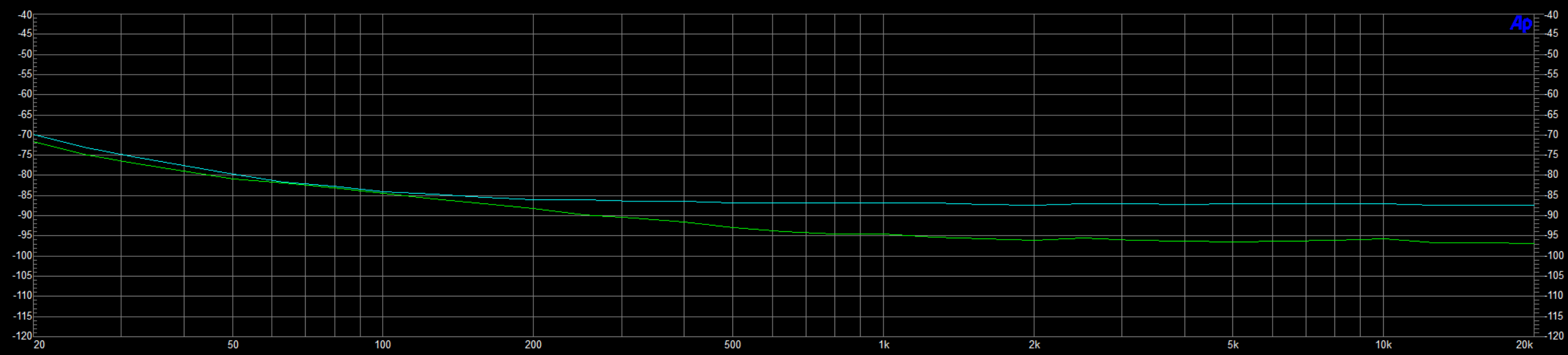

Damit hatte ich eine symmetrische Ausgangsstufe (mit NE5532 OPV +
Buffer) gebaut, gerade kurz vermessen. (Audio Precision ATS-2) Bei 20Hz
immernoch Klirrdämpfung (THD+N) -70dB bei 1Veff am Ausgang in hochohmige
Last.

Im Anhang mal die Messergebnisse bezüglich Verzerrungen, (THD+N) y-Achse
in dB. So sieht das bei 1Veff am Ausgang aus, 2 Kanäle. Wenn man eine
600 Ohm Last anschließt tut sich kaum was.
Ein Kanal ist bei hohen Frequenzen tatsächlich 10dB schlechter, aber
immernoch super. Das ist nicht hörbar, hatte noch keine Zeit es zu
untersuchen.

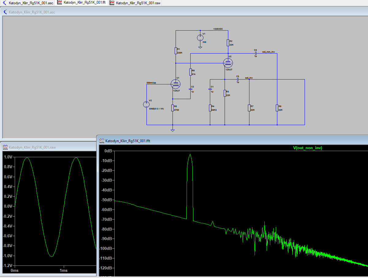

von oldeurope O. (Gast)
Jan schrieb:
> Deine Lösung mit der Kathodynschaltung finde ich super, mir hat der
> extrem niederohmige Ausgang aber Priorität vor der symmetrierung.
1/Steilheit nicht niederohmig genug? ???
Die ECC82 hat bei 3mA Ruhestrom (etwa) 600R als Katodyn-Ausgang.
Zeigt auch die Simu.
Das ist ausbaufähig, (ich würde aber nicht weniger haben wollen).
LG
old.
