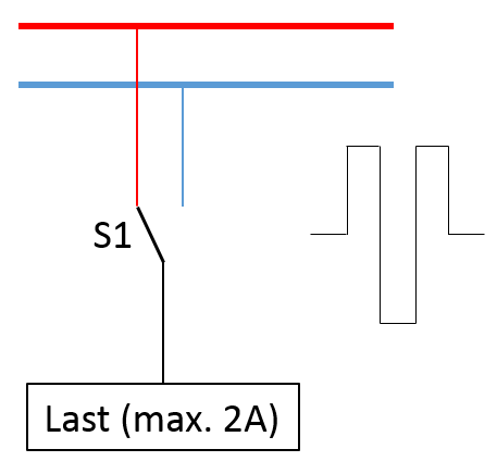

Ich möchte ein DCC-Signal mit ±18V hin und her schalten können. Ich
dachte zuerst an einen Analog Switch, aber die können so hohe Ströme
nicht. Ein Relais möchte ich nicht verwenden.Hat jemand eine Idee wie
ich es machen könnte?

4 Quadranten-Schalter, also in beiden Schaltstellungen Ströme in beiden
Richtungen möglich?

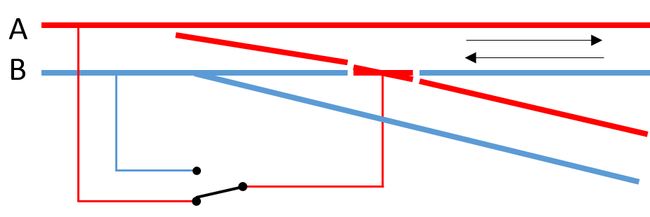

Polarisierung des Herzstückes einer Modellbahnweiche. Das DCC Signal
(Rechtecksignal mit ±18V) liegt potentialfrei an den beiden Schienen A
und B an. Je nach dem wie ein Zug in die Weiche einfährt muss das
Herzstück richtig herum polarisiert sein da es sonst zu einem
Kurzschluss kommt.

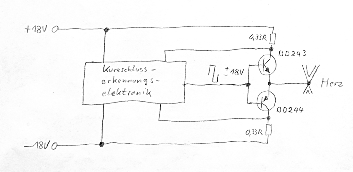

Bei dieser Schaltung liegen wegen der Kollektorschaltung und dem 0,33R
Widerstand am Herzstück im Extremfall zirka 1,4 Volt weniger an! Es
bleiben dann nur noch 16,6 Volt übrig. Falls man damit leben kann.
OP #6238207
Also mit den 16,6V kann ich auf alle Fälle leben. Ich überlege nur, wie
die Umschaltung mit der Gegentaktendstufe funktionieren soll? Lt. deinem
Schaltplan hätte ich ja permanent entweder +-18V anliegen welche ich
dann mit einem getakteten +-18V Signal (DCC-Signal) an den
Basisanschlüssen auf das Herz schalte. Vielleich kannst du etwas genauer
ausführen wie du dir das vorgestellt hast?

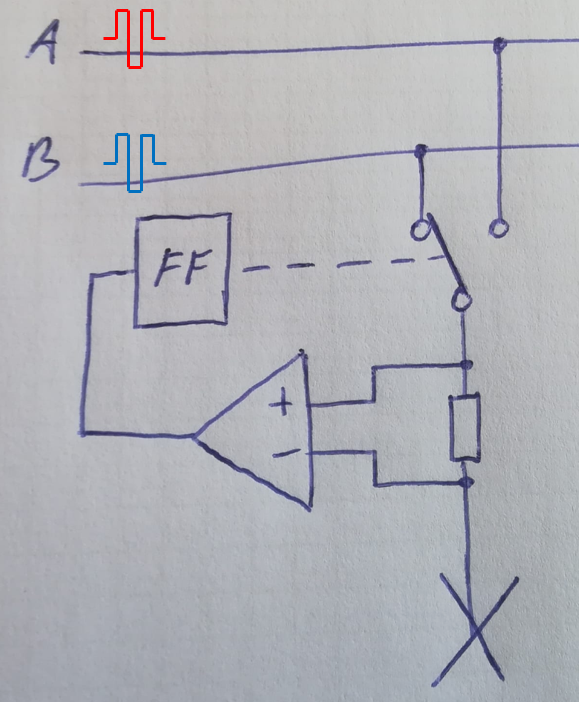

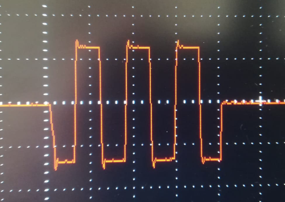

Meine Kurzschlusserkennung erfolgt mittels 0,13 Ohm Widerstand zwischen
einem Gleisanschluss (A oder B) und dem Herzstück. Wird der Strom z.B.
bei einem Kurzschluss zu hoch, fallen an dem Widerstand rund ±2,5V
(DCC-Signal) ab (siehe Oszi-Bild) bevor nach rund 1ms die Zentrale
abschaltet.
Meine Idee wäre nun (Bild 2) über einen Komparator ein Flip-Flop
anzusteuern, welches einen "Schalter" (Transistor, SS-Relais, Analog
Switch...) innerhalb 1ms umschaltet.
ups...das 1. Bild ist falsch!
