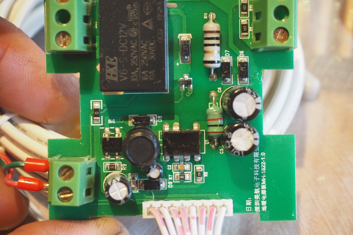

Hallo, ich möchte einen einfachen Wandthermostat mit Touchscreen der
eigentlich für 230V ist an 12V im Auto betreiben um die Bodenheizung zu
steuern. ich hab den Thermostat mal zerlegt. Das Relais im innern ist
ein 12v Relais- Die 230V gehn über 2 Dioden und ein Paar große
Widerstande und 2 Kondensatoren weiter aud eine kleine Elektronik.
Könnte man da nicht eingreifen und die Platine mit 12v versorgen. Das
sollte doch gehn?
https://www.ebay.de/itm/Digital-Thermostat-Touchscreen-Raumthermostat-Elektrische-Fu%C3%9Fbodenheizung-R6I4/133121513385?ssPageName=STRK%3AMEBIDX%3AIT&_trksid=p2057872.m2749.l2649
der Thermostat. Das ist doch sicher realisierbar. Leider fehlt mir das
das nötige Know how
Schöne Grüße Torsten

Ich habe schon zwei unterschiedliche von diesen Thermostaten auf 12V
umgebaut. War eigetlich kein Problem. Mach mal ein Foto von beiden
Seiten der Platine: Bauteile und Leiterbahnen.

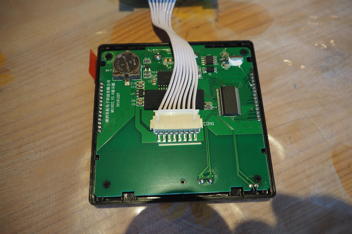

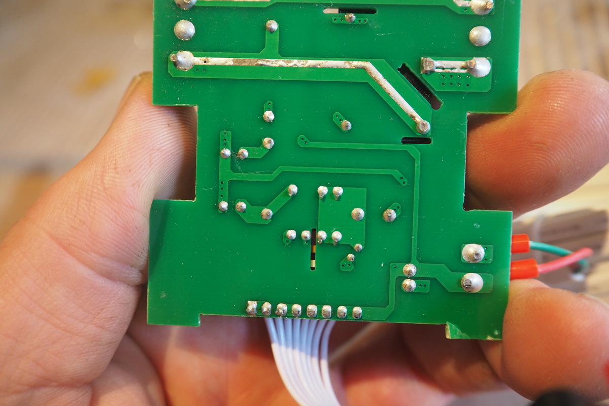

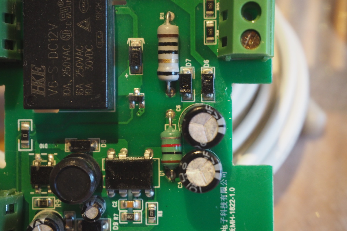

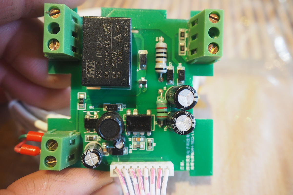

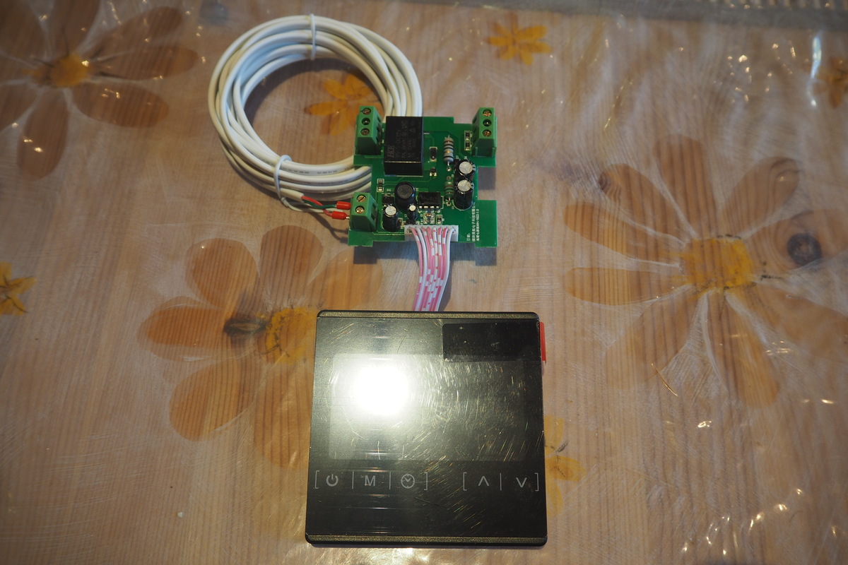

von Torsten H. (torsten_h)
Hier mal ein paar Bilder.
Ich denke die Uhr lauft über Batterie.
Auf der Platine ist obern rechts der Eingang,links der Ausgang und unten
Links der Sensorfühler.
Ache ja noch zur Info das ist ein Fahrzeug das zum Minicamper ausgebaut
wird.
von Michael B. (laberkopp)
Wozu dann das Schatnetzteil unten auf der Platine ?
 https://ac-dc.power.com/products/product-archive/linkswitch-tn/
Das wird ein LNKSwitch sein. Wenn man die Betriebsspannung der Schaltung
am Elko misst (sollte ja 12V sein) und dann diese spannung dort bei
abgestecktem Netzteil einspeist, sollte sie auch funktionieren.
ABER: Der LNKSwitch trennt die Spannung nicht galvanisch vom Netz.
Und das Relais wird irgendwie mit dem Netzeingang verbunden, ich weiss
noch nicht warum.
Die Batterie sollte nur als Backup dienen, im Normalbetrieb sollte die
Stromversorgung der Uhr über das Netzteil laufen. Das Relais wird
jedenfalls nicht über die Batterie versorgt.
Sollte kein Problem sein, 12V nach dem Netzteil einzuspeisen. Evtl. den
LNK von der Platine entfernen.
Also so hab ich es jetzt gemacht. am Kondensator die 12V eingespeist,
die Schaltung von den 230V Eingangsklemmen getrennt (den Widerstand und
die eine Diode ausgelötet) dann für die Stromversorgung um Schankungen
der KFZ Spannung auszugeleichen einen DC/DC Wandler dazwischen und genau
auf 12,5V eingestellt, dann sollte das laufen auch wenn da mal 15V am
Eingang anliegen. Thermostat läuft und Relais schaltet fröhlich.
Wieder was gelernt.
Der Linkswitch hat jetzt nichts mehr zu tun.
