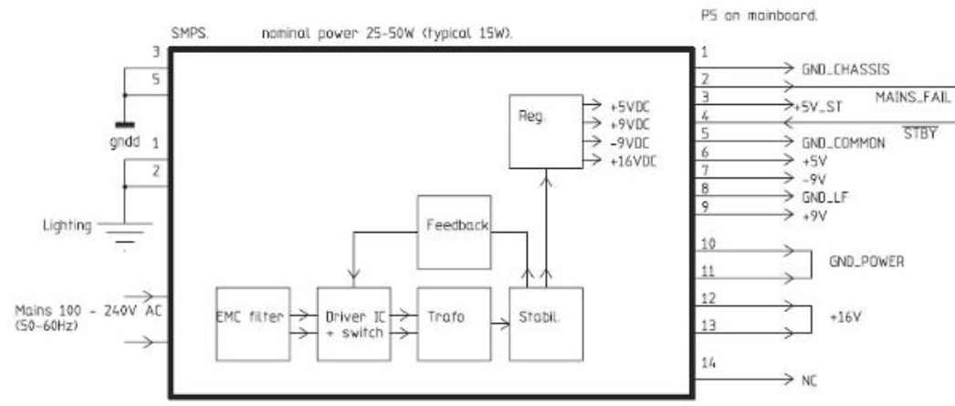

Ich habe hier ein Beosound 1 Radio geschenkt bekommen, bei dem das
Schaltnetzteil einige verschmorte Bauteile enthält (auch Transistoren,
nicht nur Elkos defekt)
Eine Reparatur vom Netzteil ist mir doch etwas zu aufwändig, und der
Erfolg ist ungewiss.
Ich könnte aber ein externes Netzteil verwenden, das die Spannungen
bereitstellt (16V, +/-9V und 5V)
Die Frage ist nur, ob alle Netzteile die selbe Masse haben, und ob ich
die  +9V aus den +16V machen kann mit einem 7809, oder ob es zwei
separate Netzteile sein müssen. Für +9V dann natürlich einen 7909
Die Frage ist, was mache ich an die Klemmen:
+5V St (ist wohl 5V Standby) ?
Mains_Fail
Stby (ist wohl der Eingang an dem 5V zum Netzteil zurückkommen, wenn das
Gerät ein/aus gehen soll.
Infos zum Netzteil gibt es hier
https://www.radiomuseum.org/r/bang_beosound_1_portable_cd_tuner_2581.html
Im Allgemeinen Frage ich mich, warum die überhaupt ein Schaltnetzteil
verwendet haben, und nicht einfach 78xx und 79xx, diese Konstruktion
würde ewig halten.
Für den Leistungsteil braucht man ja nicht unbedingt einen Längsregler
einsetzen, aber für Steuerspannungen würde sich die Verlustleistung doch
in Grenzen halten.
Die Regeln für den Sicheren Umgang mit Netzspannung kenne ich, ich würde
auch ein fertiges Netzteil verwenden und nachher nur mit Kleinspannungen
hantieren.
Vielen Dank für eure Ratschläge
Gruß Ralf

Bist du dir sicher, das NUR das Netzteil defekt ist, und der Rest
funktioniert?
Die Chance, das ein derartig zermehrtes Netzteil auch den Rest der
Schaltung beschädigt hat, ist ja nicht gering ..
DU hast das (alte) Nezteil, es liegt dir vor, du kannst einfach MESSE ob
die GND niederohmig verbunden sind.
Vermutlich schon.
> Mains_Fail
Tja, wenn du es richtig machst, braucht du ein einschaltbares (notfalls
per Relais) Leistungsnetzteil und ein kleines Standby-Negtzteil
(HLK-PM01?).
