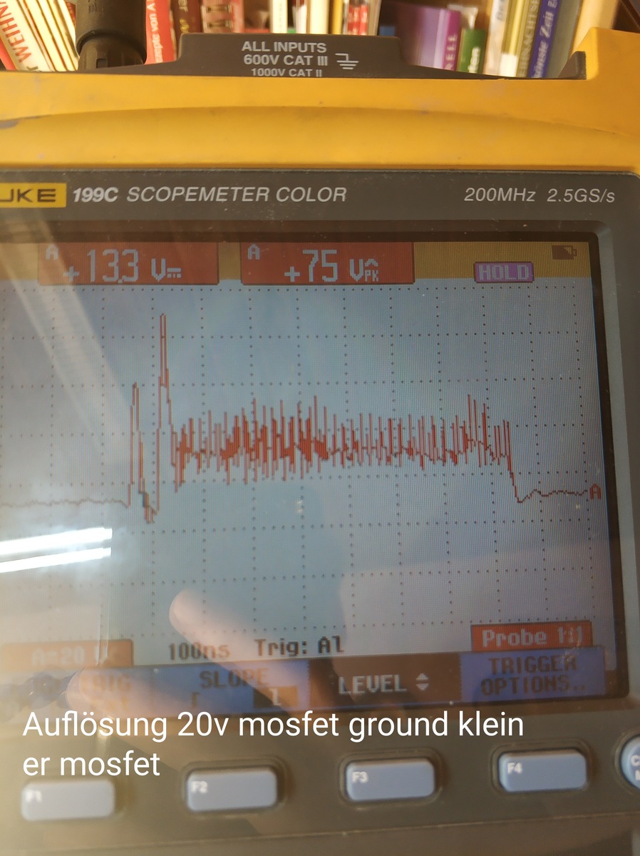

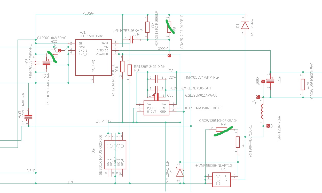

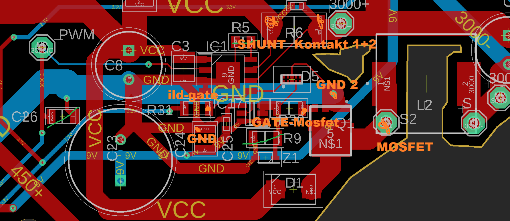

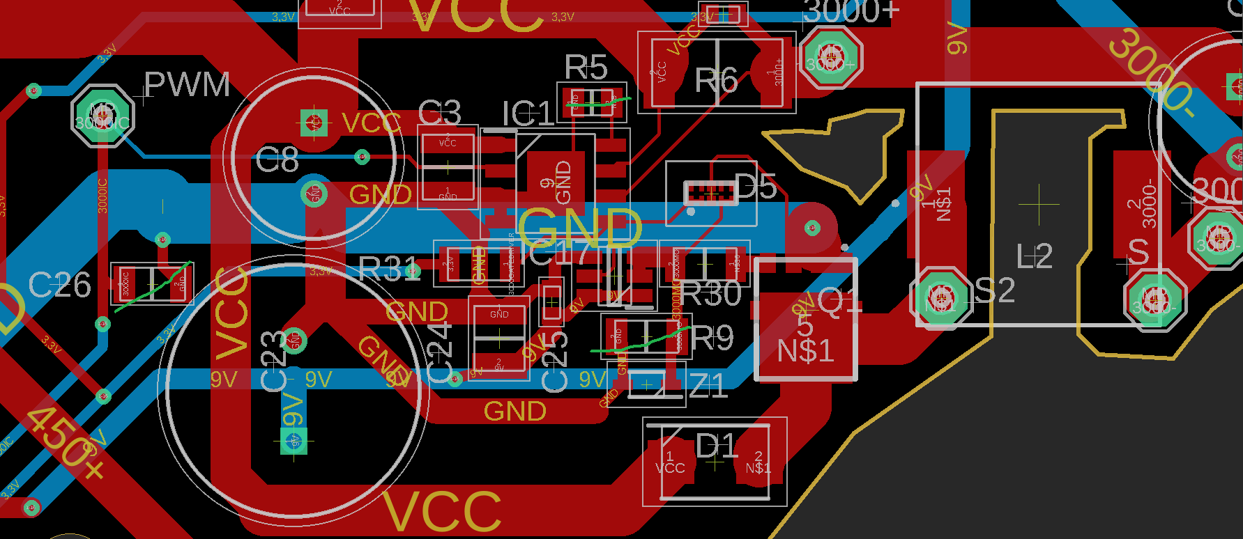

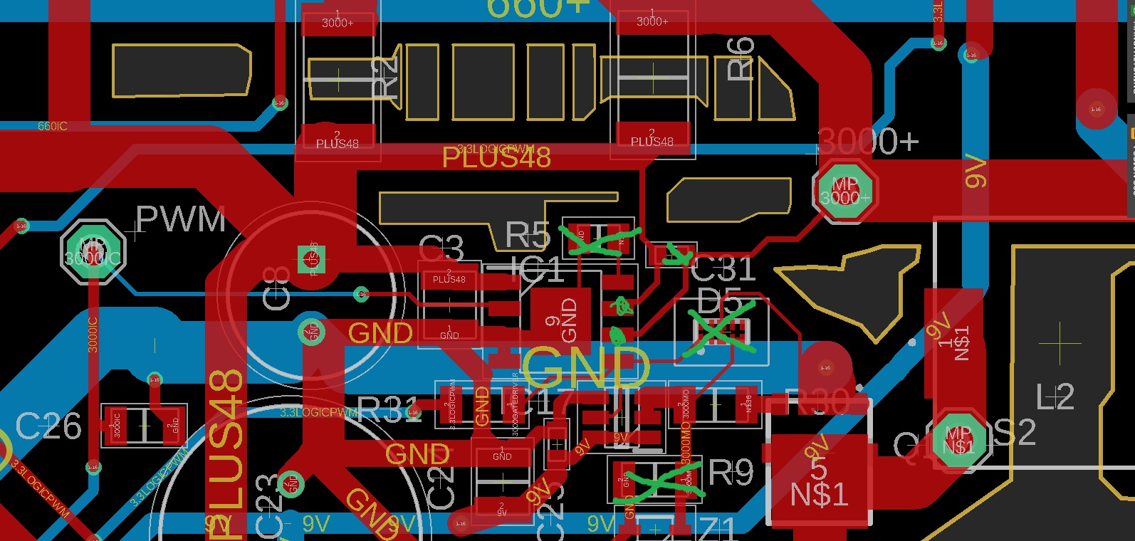

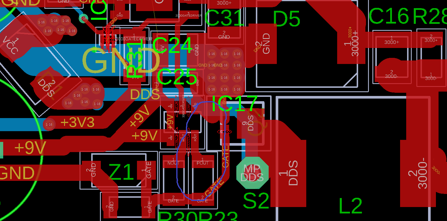

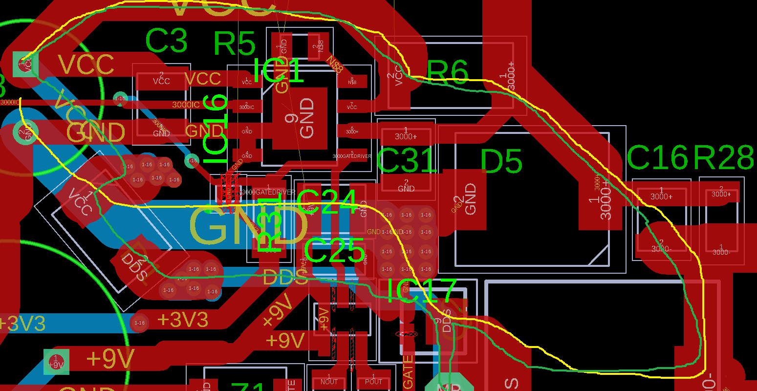

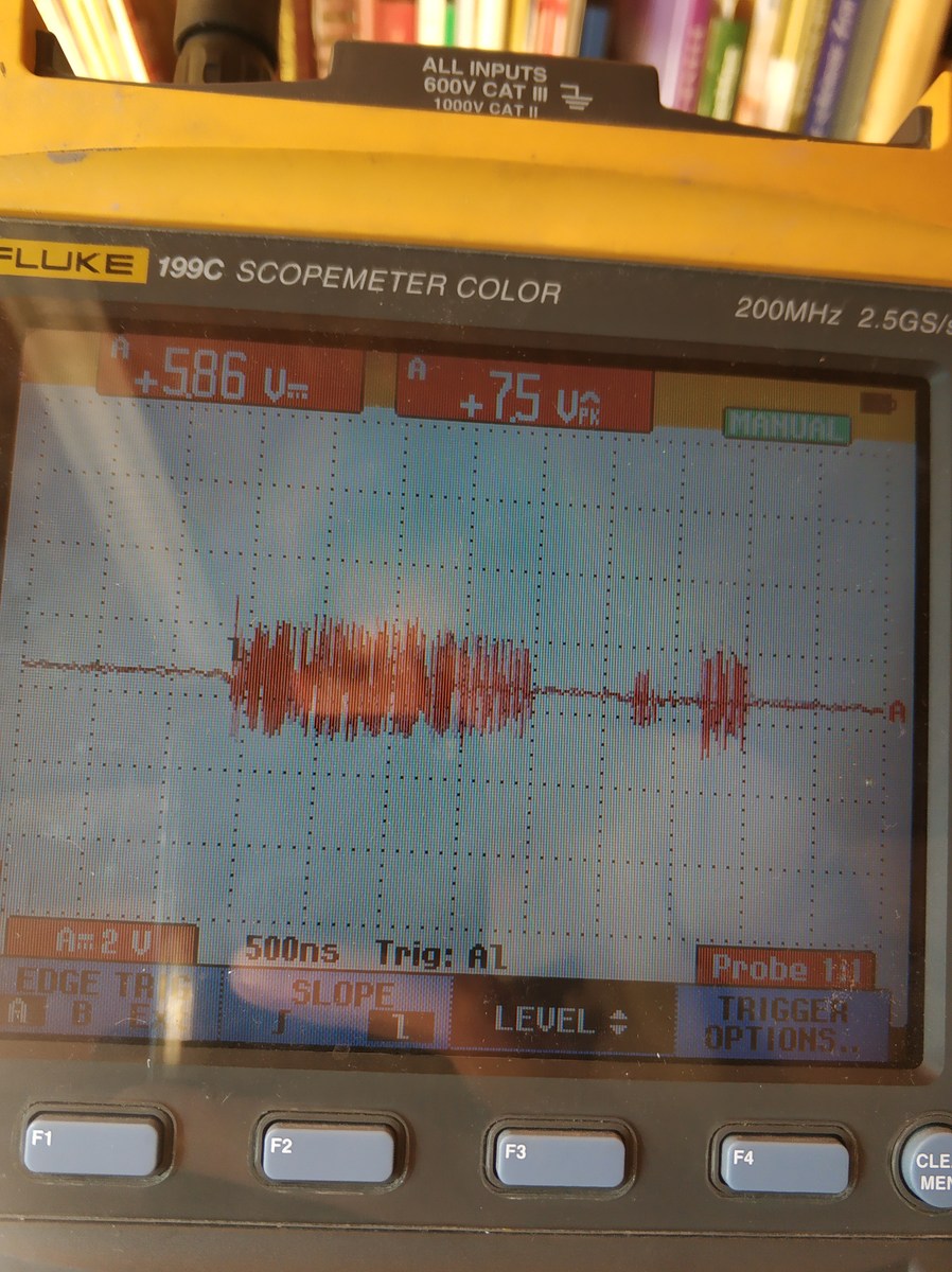

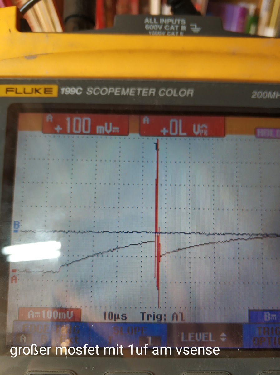

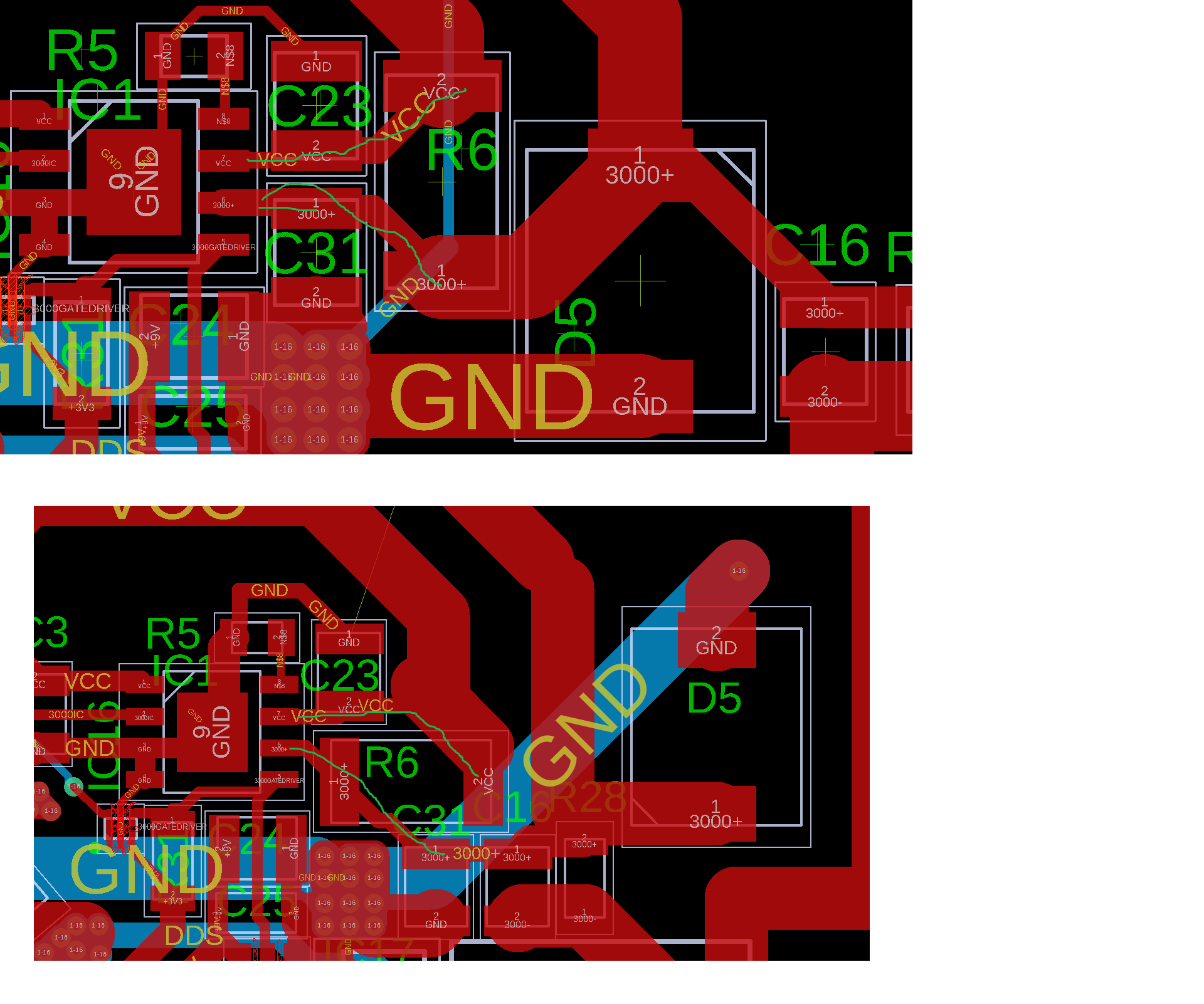

Hallo ihr Klugen Köpfe, ich habe folgendes Problem meinen ild 6150 geht
leider an den beiden grün markierten Stellen gelegentlich in Flammen
auf, und mir gehen langsam die ideen aus wie ich dieses Problem
dauerhaft lösen könnte und ich hoffe das hier jemand eine Idee hat warum
dies Passiert.. (alle durchgestrichen Bauteile sind bei den Versuchen
nicht eingebaut gewesen.. Aber auch ein Kondensator zwischen VS und
Vsense hat das Leben des ild nicht gerettet.

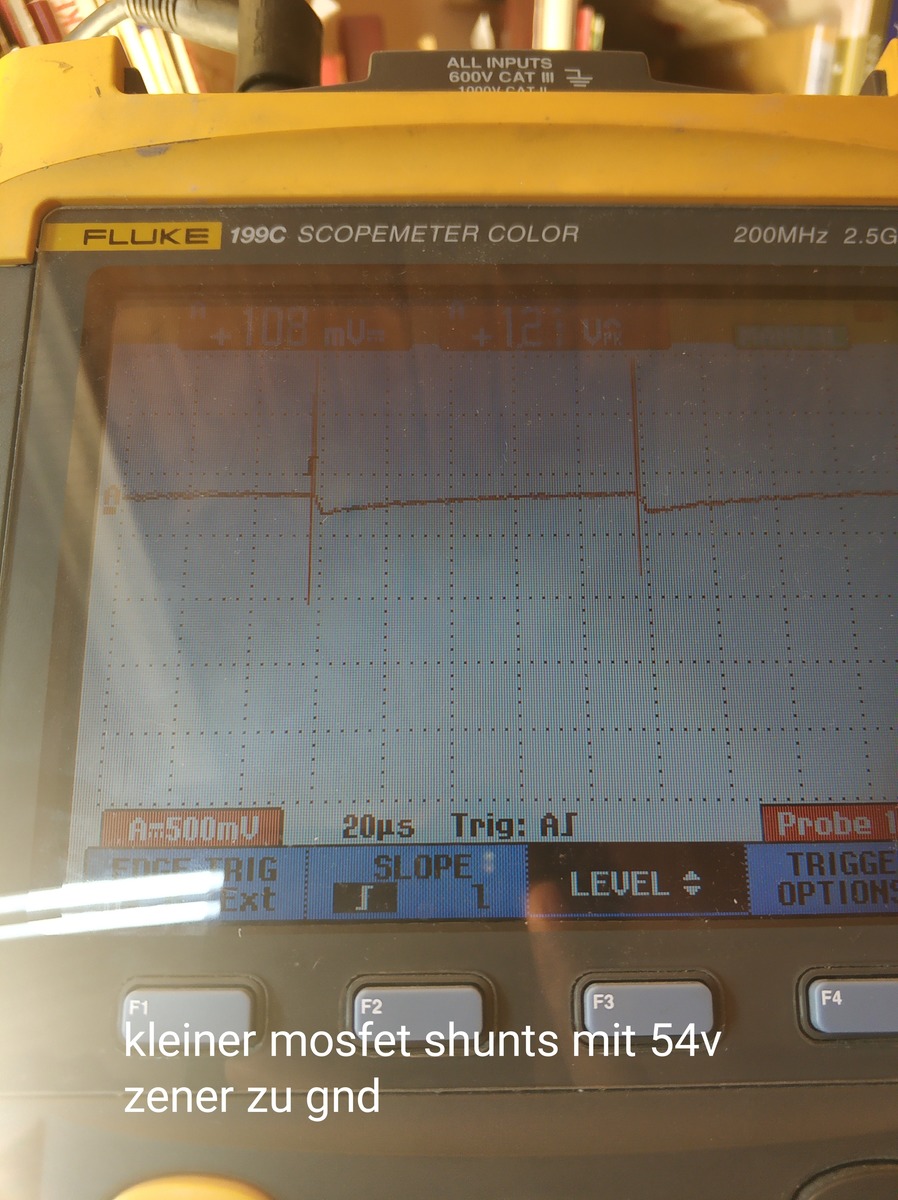

Die Schaltung läuft oft stundenlang ohne Probleme bis Fall X auftritt.
Beide Leiterbahnen und Füße des ic wurden dadurch schön öfter aus der
Platine gebrannt. Platine ist 2 Lagig mit 1oz Kupferschicht.

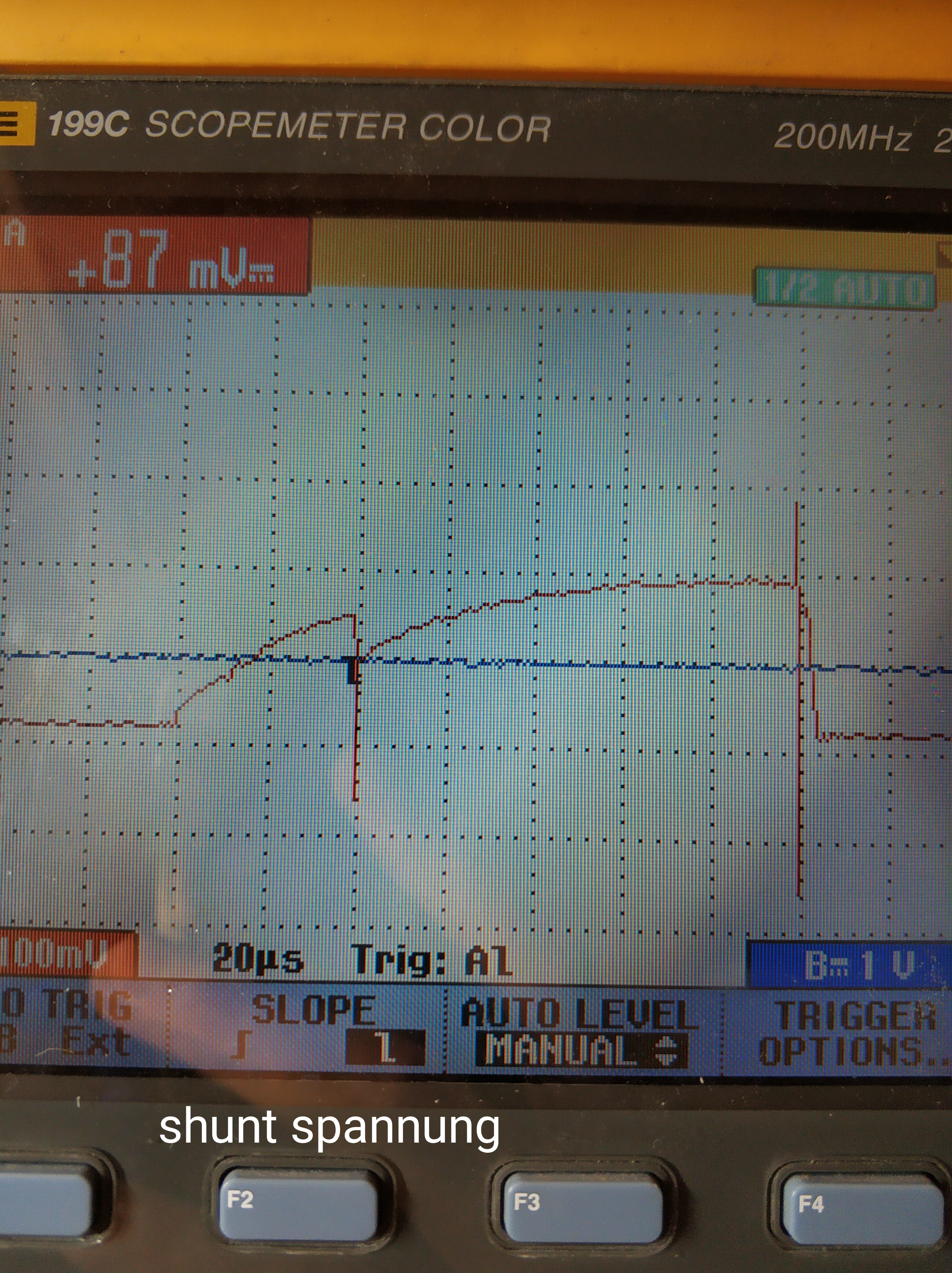

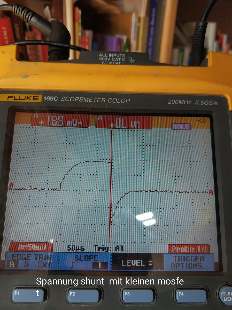

Dies sind die Anschlüsse VS (Versorgungsspannung) und VSense (Shunt
Spannungseingang) normalerweise sollten hier nicht mehr als 150mv am
Shunt abfallen. Den ILD6150 ic habe ich auch ohne externen Gatetreiber
im Betrieb und dort macht er generell keine Probleme.. Auch mit einer
Schaltung mit 2 Externen Mosfets (1 Zum Invertieren) keine Probleme….
Bauteile in diesem Layout ist der ild 6150
https://www.infineon.com/dgdl/Infineon-ILD6150-DS-v03_02-en.pdf?fileId=db3a30433cabdd35013cb490a0006ca8
als Gatetreiber MAX5048CAUT+T
https://www.mouser.de/datasheet/2/256/MAX5048C-270572.pdf

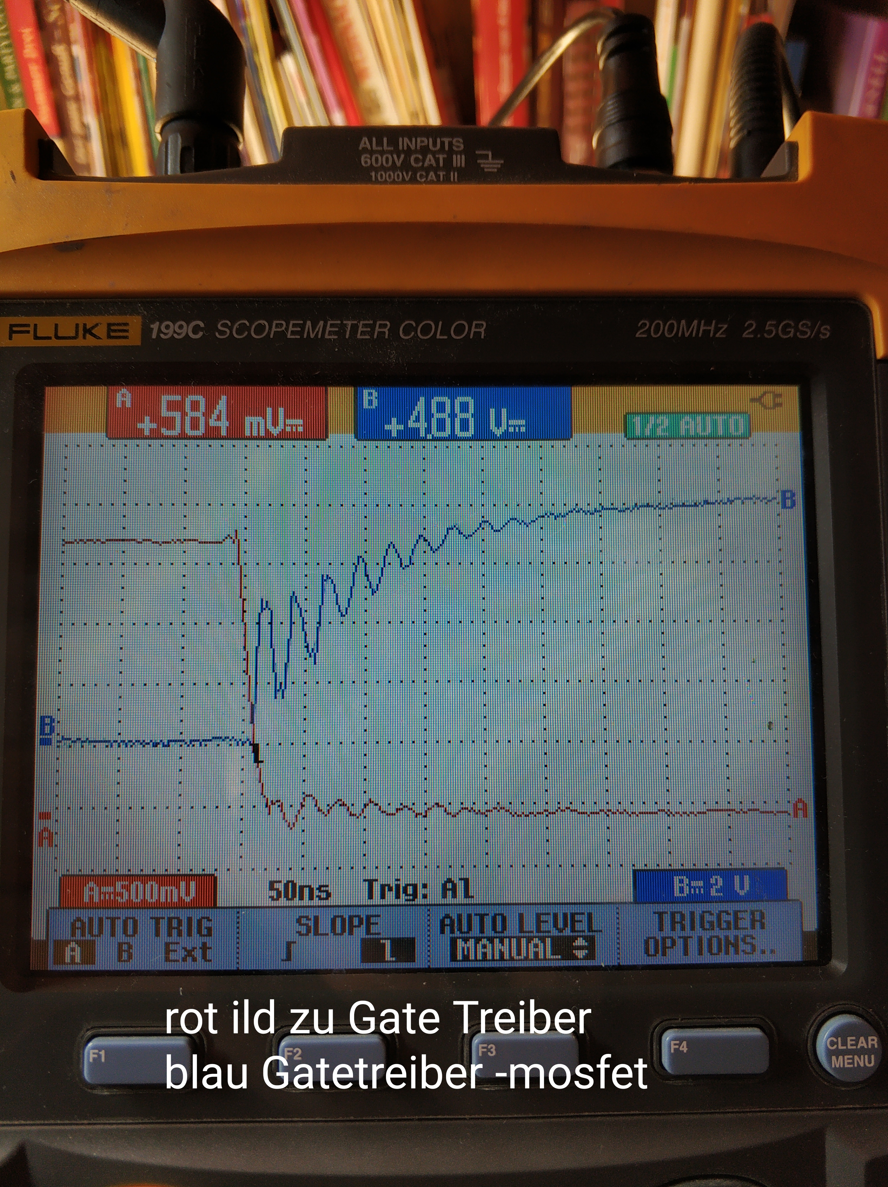

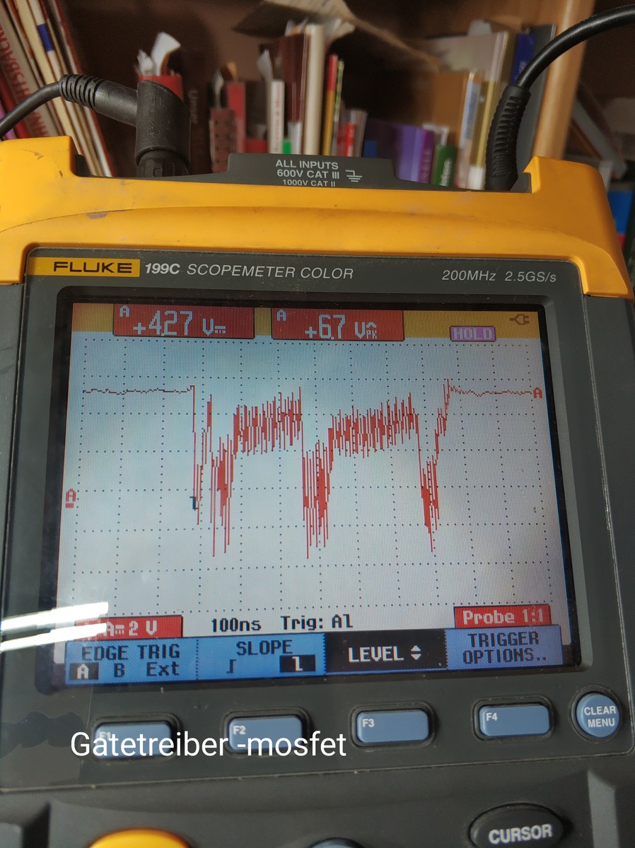

Versorgt wird der Gatetreiber mit 9v 3 Kondensatoren je 1uf 4,7uf 2200uf
Die Logic zwischen beiden wird mit r31 der Strom beim Schalten begrenzt
und hat 100ohm Verbindung ist Vswitch zu in-(der invertierende Eingang
des Gatetreibers) Verbindung ist im plan 3000gatetreiber... Diese wurde
auch schon versucht mit tvs oder Zener zu schützen die gerade nicht
eingezeichnet sind. Aber dies hat leider auch keiner Verbesserung

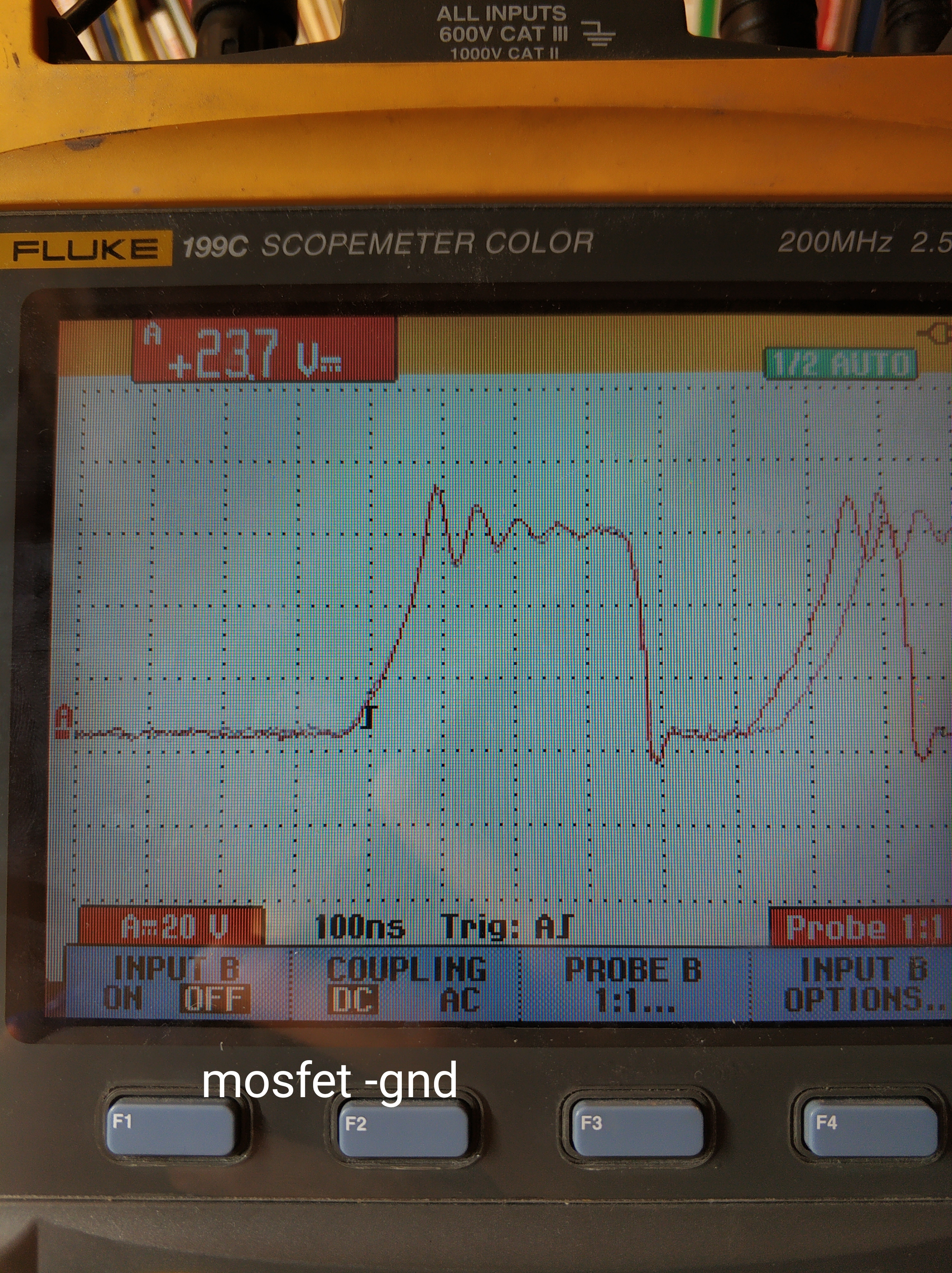

gebracht( Am Oszilloskope ist hier aber auch nichts Verdächtiges zu
sehen.
Der ild wird mit 54v versorgt und hat 4,7uf und 100uf

Weniger Blabla, mehr Schaltplan bitte.
von Y. Z. (r4pt0r)
Ein Schaltplan ist zwecks Fehlersuche immer sehr gut.

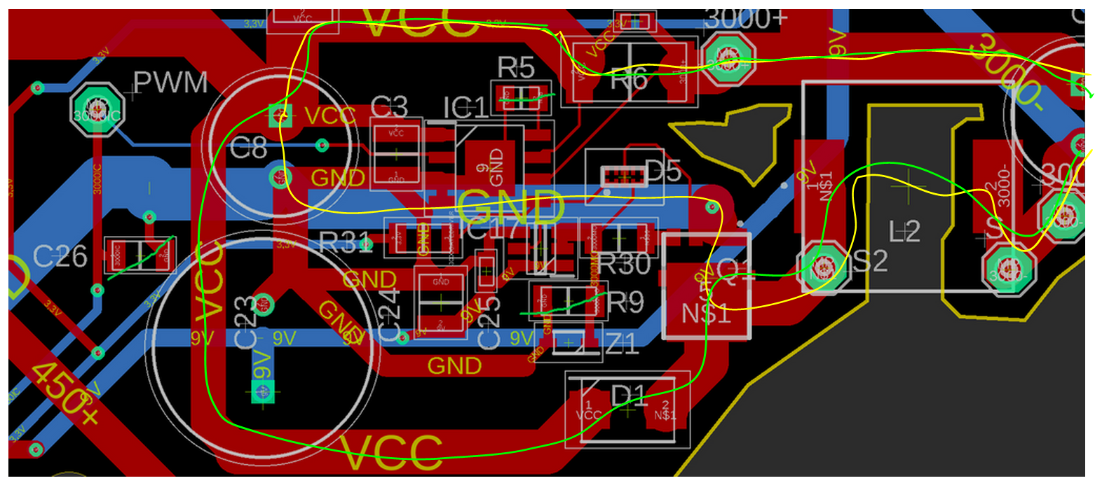

In dem Wirrwarr des Layouts mit allen Lagen und unbekannten Bauteilen
kann wenig erkennen.
von MiWi (Gast)

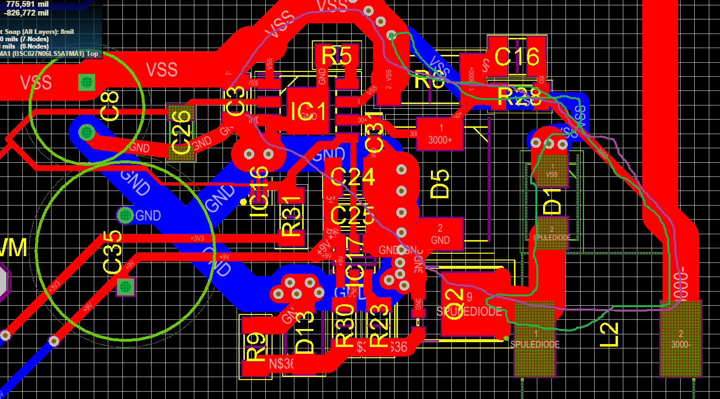

Justus V. schrieb:
vieles, das ohne Schaltplan nicht zu verstehen ist.
Was immer Du damit bezweckst einen Chip der mit 60V süezifiziert ist mit
solch einem Layout und 54V zu versorgen: Die Rechnung wird Dir
regelmäßig serviert.
Mach das Layout so wie man es für mit 54V, Schaltreglern und anderem
schaltenden Halbleitern zu machen hat und es wird passen.
Wenn Du einen HighPower-Fed-treiber mit 54V versorgst, den Switching
node mit einer mikroskopisch dünnen Leiterbahn versorgst, die
Sense-Eingände mit eine Langwellenantenne versiehst und dann den C31
nochdazu falsch  dazulötest darst Dich halt nicht wundern das es
scheppert.

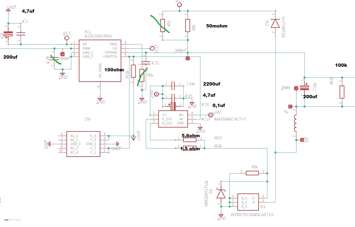

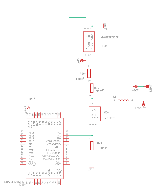

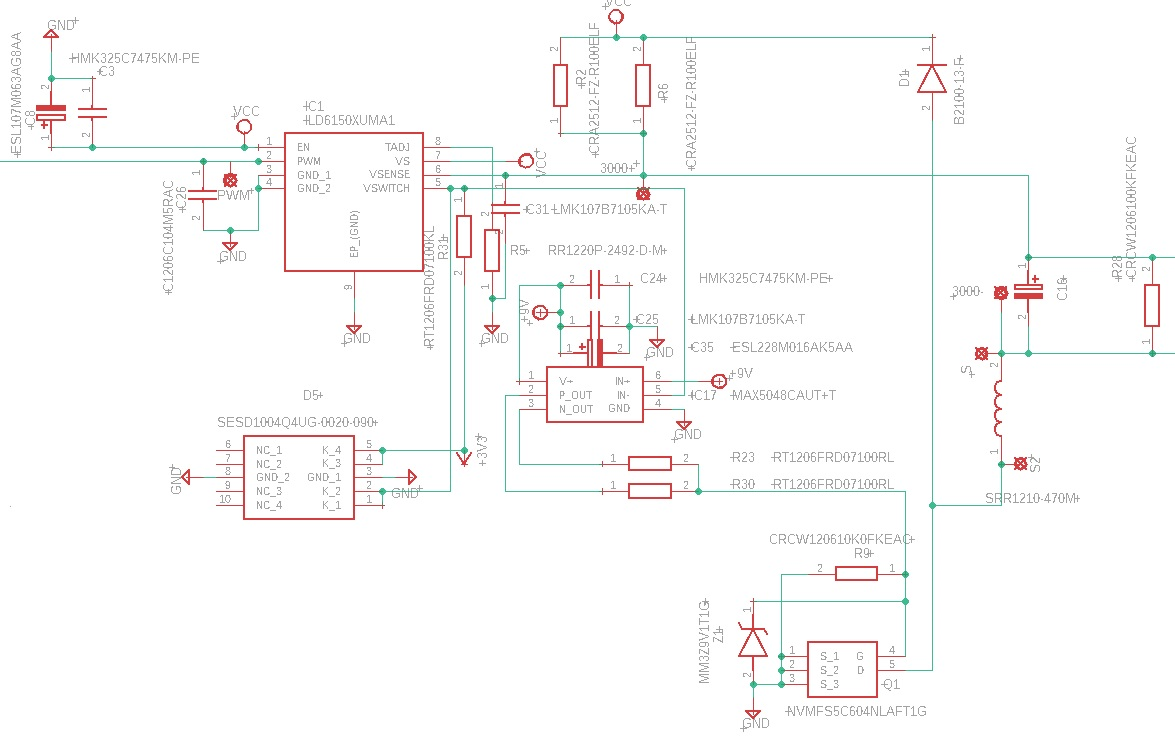

von Justus V. (justus_v)
tut mir leid wegen den Fehlenden Schaltplan..

Dann räum den Schaltplan auf, da findet sich ja nichtmal der Ersteller
drin zurecht.
von wirr (Gast)
Wirre Zeichnung!
von Stephan (Gast)
auweia.

@MiWi
Auf der selben Platine Arbeiten noch 4 ild ics bei 54v.. keiner der ohne
externen Gatetreiber benutzt wird hat Probleme.
Der Gatetreiber wird mit 9v betrieben

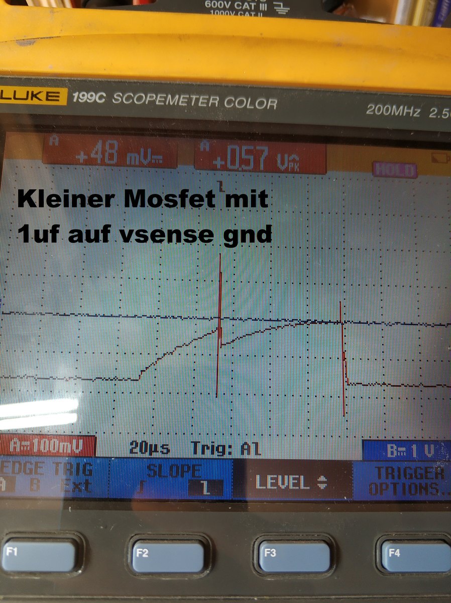

könnte da ein kondensatorhelfen um die spitzen raus zu bekommen ??
 und dann den C31
> scheppert.
Du meinst den r31 denk ich der hat bei mir gerade 100 ohm ( ja als
external 1,5mosfet nehmen die 5k haben aber auch 60V und ich hier 3,3V.
bei 100 ohm sieht das ganze deutlich schöner aus am oszi.. und die
maximal last an diesem vswitch sind 1,5A davon bin ich Kilometer
entfernt.
Also das Layout ist nicht so abwägig Seite 22. Hier wir mit 2 Mosfets
gearbeitet um Die maximal Leistung zu erhöhen. Ich Benutze in meinem
Fall 1Gatetreiber und 1 Mosfet.

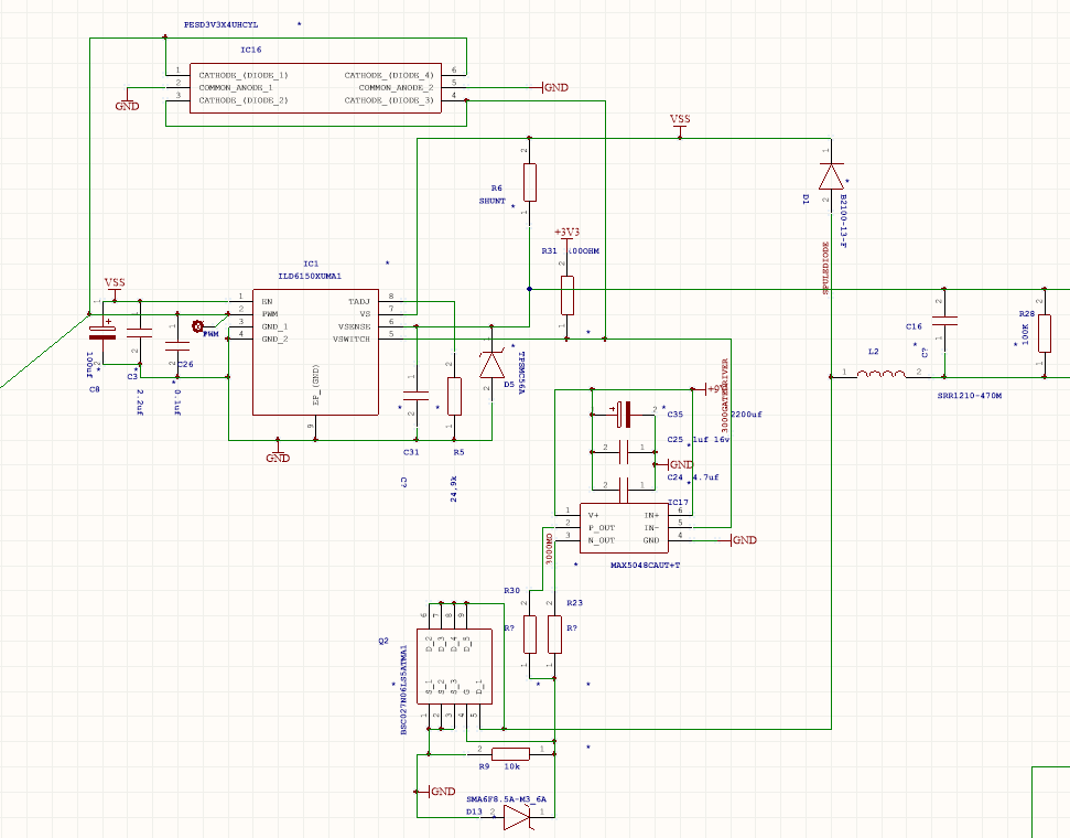

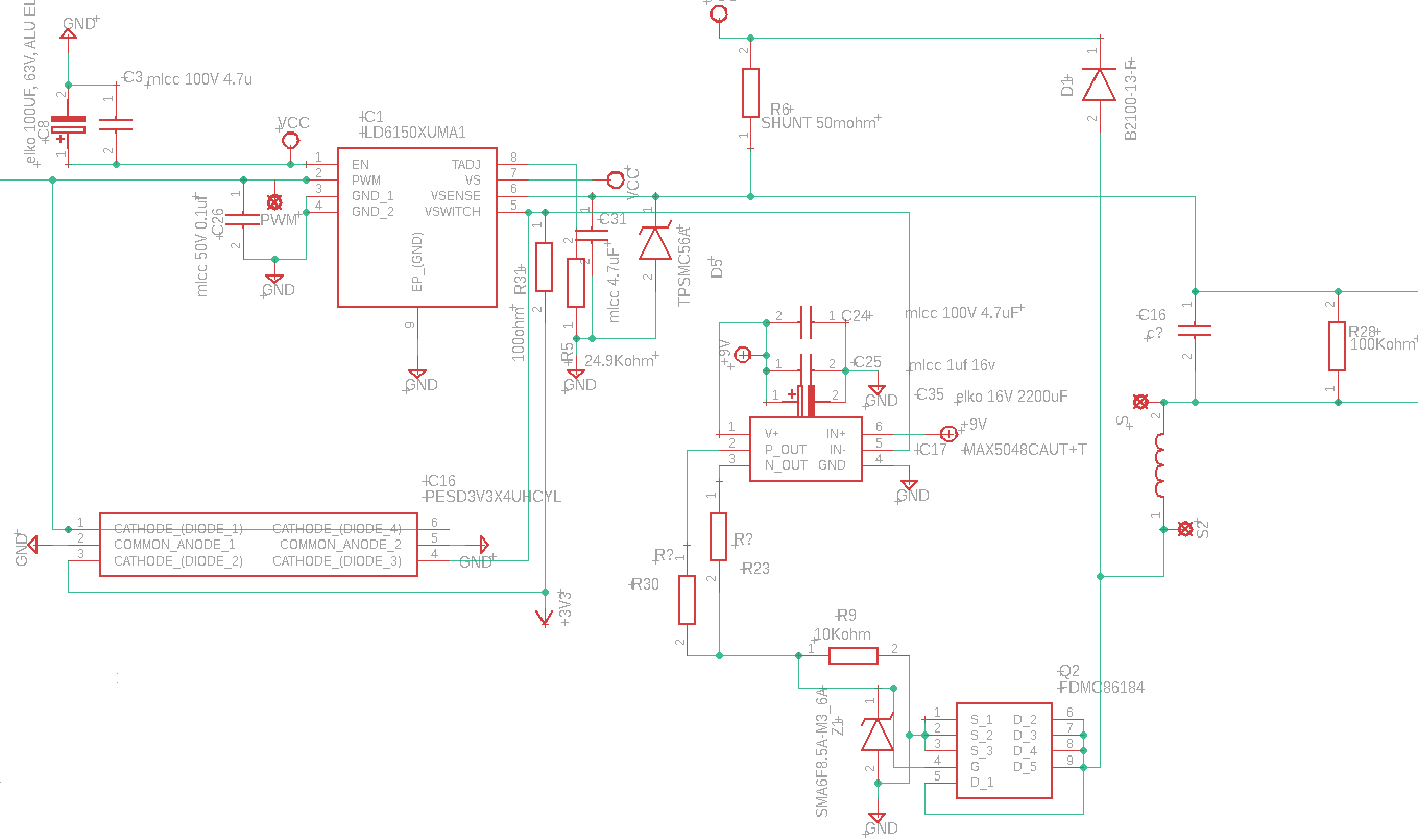

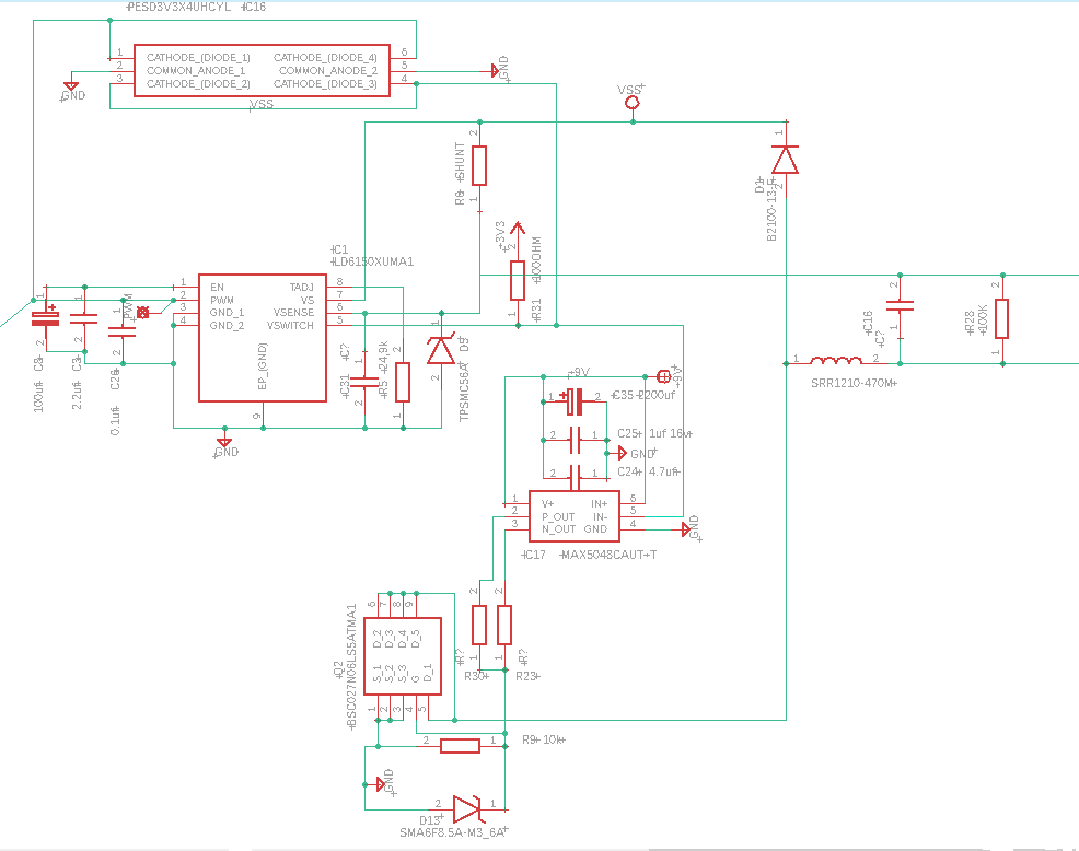

Hier ein aufgeräumterer Schaltplan
> scheppert.
da hast du recht der müsste bei vsense und gnd eingebaut sein.. wurde
test mäßig auch so eingelötet, aber half nichts.
von MiWi (Gast)
Dann räume bitte weiter auf, das ist ebenso eine Zumutung wie die erste
Version.
Justus V. schrieb:
> @MiWi
Das mag sein, doch Du bist mit 54V ziemlich nahe an der Toleranzschwelle
von dem Chip. Ein Huster in der Ansteuerung, eine Einkopplung von
woanders, ein Wackler auf einer anderen Leitung und - Kaput.
Das war aus dem Layout nicht ersichtlich. Und im Schaltplan liegt eine
PLUS54-Leitung am dem Treiber an. Also - was jetzt?
>  und dann den C31
>> scheppert.
> entfernt.
Da der Schaltplan unlesbar ist (ich kann Deinen lokalen
Schaltplandialekt nicht und werde ihn auch nicht weiter lernen) und sich
daher die Schaltung meinem Verständnis entzieht kann ich nur soviel
sagen das ich das Layout nach wie vor nicht für sinnvoll erachte.
https://www.infineon.com/dgdl/Infineon-Application%20Note%20ILD6150-AN-v02_02-EN.pdf?fileId=db3a30433cabdd35013cb4b6b6d76cc0
Hm... und aus Deinem Krixikraxi ("Schaltplan") soll meinereiner eine
Ähnlichkeit mit mit dieser Schaltung erkennen? FETs haben ein relativ
eindeutiges Schaltplanzeichen das sich nicht in einem viereckigen
Kästchen irgendwo am Schaltplan manifestiert. GND ist ein NEtz das mit
lokalen Symbolen angeschlossen wird und nicht ala Spaghetti
herumgenudelt wird, Bauteile werden so angeschlossen das es ersichtlich
ist ob das Netz zu ihnen gehört oder da nur ein Zeichenfehler vorhanden
ist (Elko rechts neben C3 oben?) GND Anschluß von D5 hinterläßt
ziemlichen Interpretationsspielraum, Fadenkreuze in den Buchstaben sind
bescheuert, P_OUT und N_OUT von irgendeinem IC kurzgeschlossen erscheint
auch nicht gerade konstruktiv...
Meine Kinder sind schon zu lange aus dem Alter herausen als das ich noch
in Übung bin in dem, was Du gezeichnet hast, ewas zu erkennen..
Mach einen gescheit lesbaren Schaltplan und komm dann wieder.
> Version.
ich habe deine Anweisung des Planes so weit möglich geändert. Auf die
Schaltzeichen kann ich leider keinen Einfluss nehmen, die sind in dem
Program so fest. Ich hoffe dies ist dennoch ok für sie.
Ich verstehe den Gedanken den sie da hegen. (ich bin kein experte) aber
sollten tvs Enstördioden diese Huster usw nicht verhindern (uni polare
tvs ist für  je 54v 9v und 3,3v eingebaut..
Der ild ist nur der Konstantstrom ic der max5048 ist der gatetreiber..
>>  und dann den C31
>>> scheppert.
Ich den c 31 eingezeichnet wie er auch einmal getestet wurde.. mit c31
leider keine Verbesserung.
Habe in die Zeichnung angepasst wie auch wirklich getestet wurde...
Einschalt Widerstand war 1,5ohm und der 5,6ohm ... beim ild  R31
100-120ohm

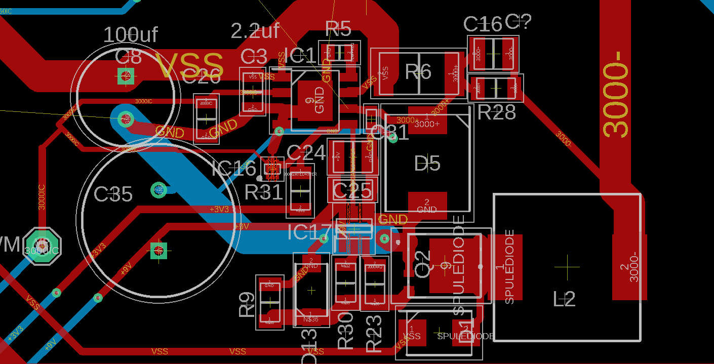

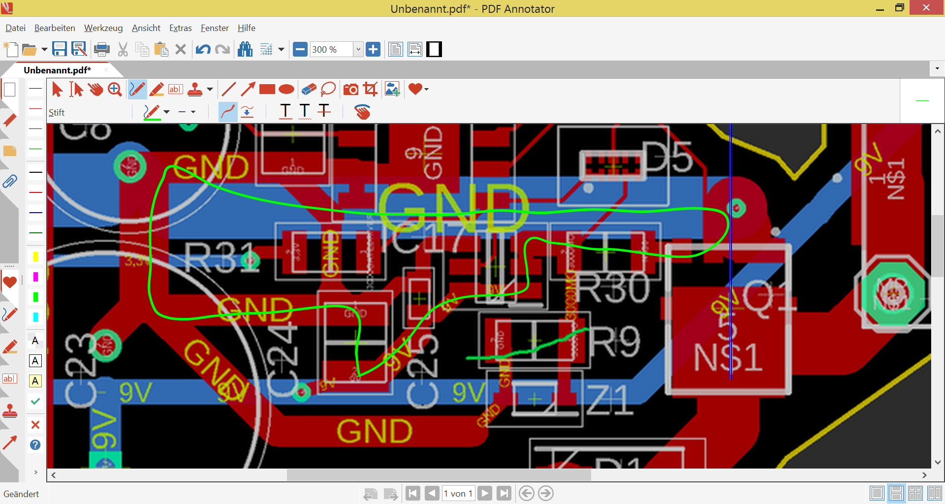

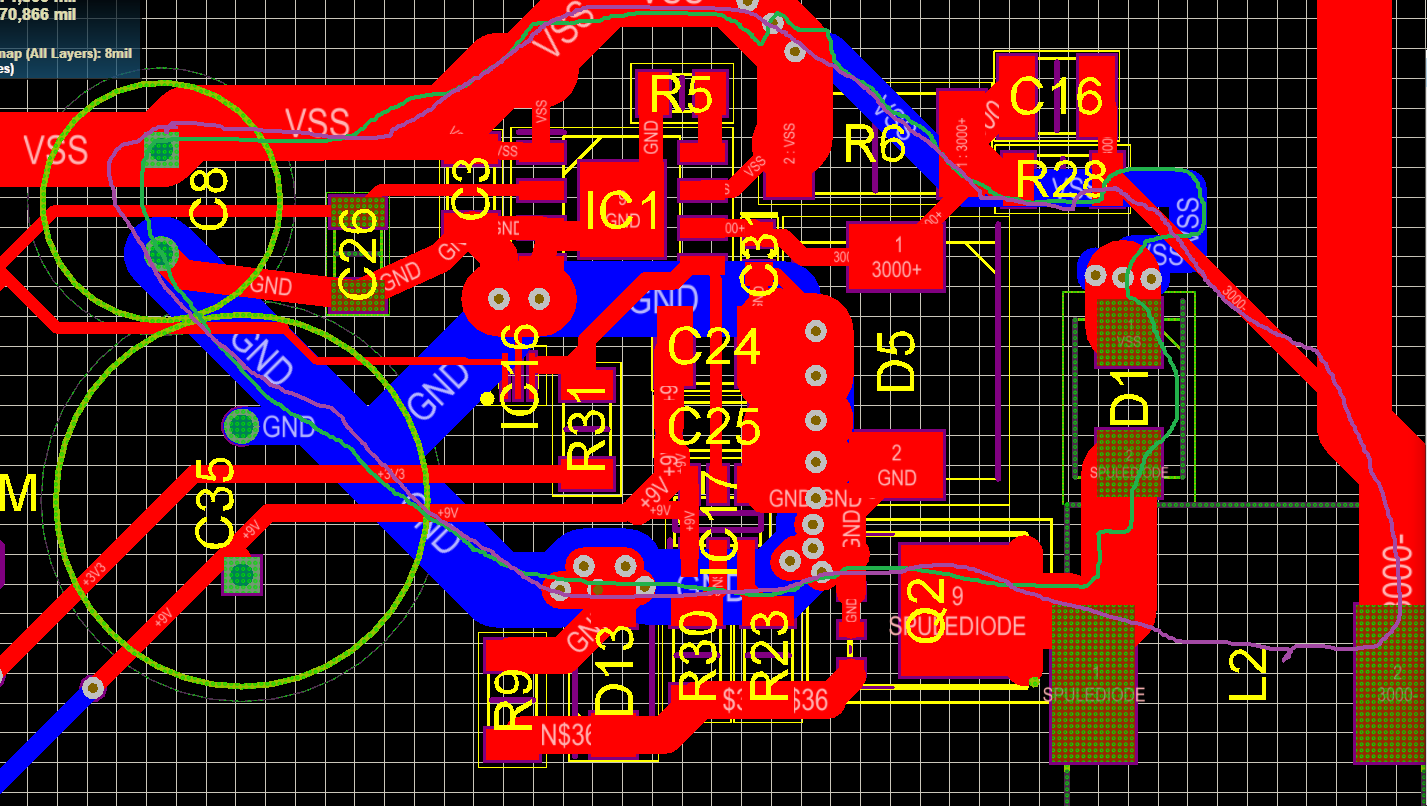

Ich hätte da vielleicht eine idee was helfen könnte... und hierzu hätte
ich auch noch fragen...
In meinem Design ist ja keine Ground Lage eingebaut.... Könnte dies das
Problems Lösung sein so etwas einzubauen ??? Und wie ist es hier gleich
eine komplette Lage einziehen oder die freien Stellen im Design einfach
nur auf beiden Lagen mit Ground Füllen und verbinden ???
von Achim S. (Gast)
Aber es wäre z.B. günstig, wenn man bei einem Widerstand einfach den
Wert 100 lesen könnte statt sich durch die Bezeichnung
"RT1206FRD07100RL" durchkämpfen zu müssen. Und beim nächsten Schaltplan
bitte brauchbar erstelle Schaltzeichen nutzen (also für den FET das
FET-Schaltzeichen statt eines Kastens, dem man nur an den Anschlüssen G
D S_1..S_3 ansieht, dass es wohl ein FET sein soll). Das erhöht die
Übersichtlichkeit enorm. Du könntest für den Screenshot auch die Origins
der Texte ausblenden, die hier nur stören/die Schrift verdecken.
Mein erste Frage an dich wäre: was soll C10 sein? Du hast einen
Stromregler (ILD6150) und versuchst gleichzeitig die Spannung über der
Last mit 3000 (µf ?) konstant zu halten? Das wird dein Stromregler nicht
mögen. Erkläre bitte, woher C10 kommt, wofür genau "3000" steht (und
dann wirf ihn aus der Schaltung).
Die zweite Frage: du benutzt den Leistungsschalter des ILD6150 um ein
Logiksignal für den MAX5048 zu erzeugen, richtig? Und weil der nur Strom
sinken kann benutzt du einen Pullup von 100kOhm (R31) um den High-Pegel
zu erreichen. Der Pullup ist für diese Schaltfrequenzen viel zu
hochohmig: ersetze ihn durch etwas mindestens Faktor 100 kleineres.
in deinem letzten Schaltplan steht "RT1206FRD07100KL", und das sind
100kOhm! (nicht 100Ohm)
Das sind getrennte Push-Pull-Stufen. Die dürftest du zusammenschalten
(weil immer nur einer von beiden leitet). Die beiden 100-Widerstände
bremsen die Ansteuerung des Leistungs-FETs gewaltig. Dein Treiber könnte
7A Spitzenstrom sinken (3A sourcen), du begrenzt es mit den Widerständen
auf 100mA - das macht den Einsatz des MAX5048 ziemlich witzlos.

> was soll C10 sein?
Ach ja: statt C10 könnte da Teil auch C16 heißen - wegen des Origins im
Namen ist das schwer zu unterscheiden.
also die 3000 steht für das Farbband 3000k  der c10 ist in echt eine
c16.... ist der Ausgangskondensator .. Der Sorgt dafür das der
Augsangsstrom nicht so wellig wird.. Stromregelung funktioniert damit in
Kombination Super. Ist hier auch auf Seite 9 beschrieben.. Ja er mag
etwas groß sein...
https://www.infineon.com/dgdl/Infineon-ApplicationNote_LEDDriver_ILD6150_ILD6070-AN-v01_00-EN.pdf?fileId=5546d46265f064ff01669bd345fe6fbf
 Ist wirklich ein 100 ohm Widerstand der da verbaut ist... Tut mir
wirklich leid das dies durch die Bezeichnung zu Fehlinformationen
gekommen ist.. Ich gelobe Besserung..
von Achim S. (Gast)
Justus V. schrieb:
> Ich habe die Werte eingefügt welche die Bauteile haben....
Oha: die bisher gezeigten Bezeichnungen/Werte waren also bei vielen
Bauteilen falsch angegeben....
Justus V. schrieb:
> Sollte jemand Sinnvolle Ergänzungen haben was ich machen soll tu ich das
> sehr gerne. (eventuell mit Erklärung wie).
Normalerweise gibst du im Layoutprogramm dem Bauteil einfach den
korrekten Wert. Also z.B. 100R für einen 100Ohm-Widerstand. Ein gewisse
weitere Verbesserung der Lesbarkeit würde sich übrigens ergeben, wenn du
solche Screenshots nicht als jpg sondern als png anhängst (siehe
https://www.mikrocontroller.net/articles/Bildformate)
Ach so...
> etwas groß sein...
Er ist sehr viel zu groß. (Größenordnungen zu groß). Hau raus das Teil.
Wenn deine Schaltung mal stabil läuft kannst du immer noch mit kleinen
Kondensatorwerten die Welligkeit des Stroms etwas reduzieren. Du machst
dem ILD6150 die Regelung ohnehin schon schwer genug durch den
nachgeschalteten MAX5048 plus Monster-FET (ein 280A-FET um 3A zu
treiben!)
Leistungsmäßig sollte dein ILD nicht sterben - du treibst ja grade mal
3,3V/100Ohm=33mA - nicht zuviel verlangt für einen 1,5A-Ausgang. Deshalb
ist die schon geäußerte Vermutung naheliegend, dass er - zumindest ab
und zu - eine Überspannung siehst. Also fang mal an dein System zu
vereinfachen und zu messen:
- wirf C16 raus
- schalte keine PWM an den Eingang sondern lass den Strom zu 100% der
Zeit durchlaufen.
Raucht das IC weiter ab? Dann starte mal mit reduzierte Versorgung und
ggf. reduzierter Last (weniger LEDs), damit die Sache wenigstens solange
läuft, dass du messen kannst.
Hänge dich mit dem Oszi (10:1 Tastteiler) an alle relevanten Netze.
Achte auf eine kurze GND-Verbindung des Tastkopfs. Machen die
Spannungsverläufe das, was sie tun sollen? Oder siehst du irgendwo ein
unerwartetes Verhalten/eine überschießende Spannung?
Gründe dafür kann es diverse geben - insbesondere eine schlechte
Anordnung von Eingangskondensator, Freilaufdiode und Lastkreis samt FET.
In deinem ursprünglich hier gezeigten Layoutschnippsel kann man dazu
leider ziemlich gar nichts erkennen. (Aber ich traue mich fast nicht
nach einem "übersichtlicheren" Layoutbild zu fragen).

Ich mache mal Fotos von allen Relevanten Eingängen und Ausgängen bei der
Messung...

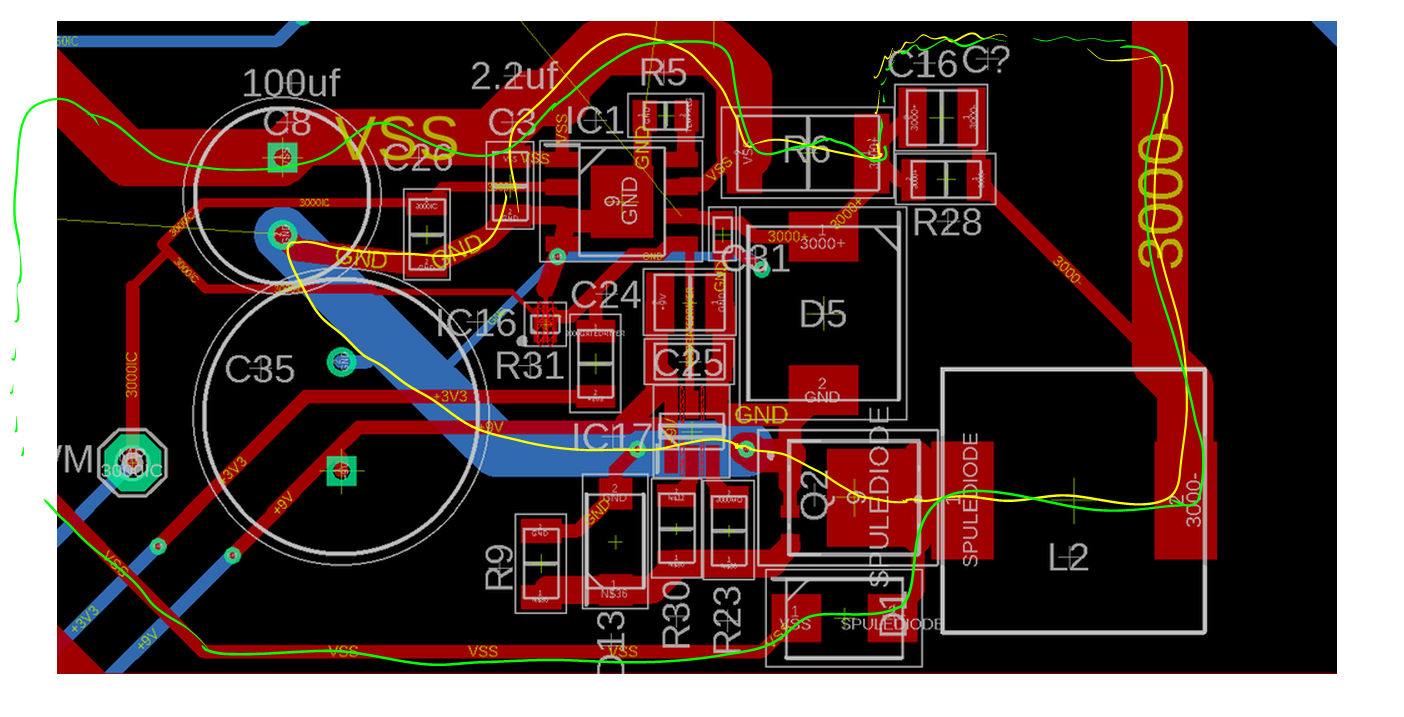

WIe sieht es mit meiner Vermutung aktuell aus das es daran liegen könnte
das ich keine Ground Layer und keine Befüllung mit gnd gemacht hab (alle
freien Stellen zu Ground machen und Verbinden .. ??
Ich hoffe das die neue Aufnahme etwas besser ist... ( ja die gate
eingang ist hier nur 1 widerstand getestet wurde mit 2 1,5ohm und
5,6ohm. Widerstand hab ich mit poti eingestellt bis alles am besten
aussah und danach mit Draht widerständen ersetzt .. Selbiges wurde beim
100ohm Widerstand gemacht für den Pull up Widerstand vom ild 3,3v..
Schaun mer mal.
- du hast den VB-Pin des ILD6150 super angeschlossen. Aber der
Versorgungspin Vs, über den die eigentliche Versorgungsleistung läuft,
ist weit weg von den Abblockkondensatoren und über ein spindeldürres
Leitüngchen angeschlossen - nicht gut.

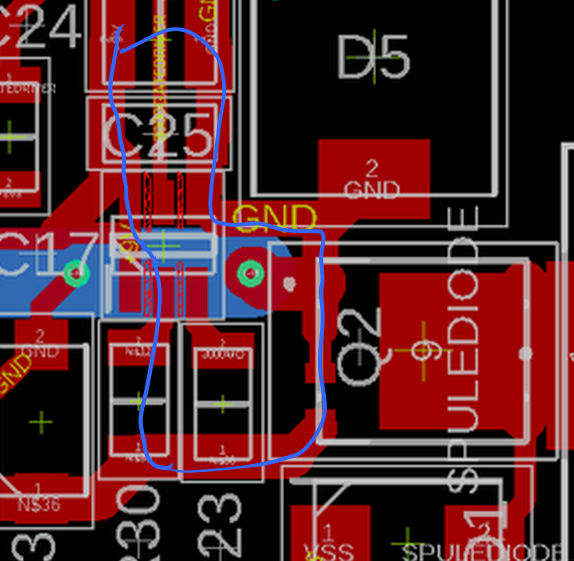

- im Anhang Laststrom.png habe ich die Stromkreise skizziert, zwischen
denen deine 3A beim Umschalten des FET umkommutiert werden. Die
Differenzfläche zwischen diesen beiden wirkt als unerwünschte
Streuinduktivität. Das sind - von der Fläche grob geschätzt - 100 nH.
Wenn du 3 A in 100ns umschaltest, ergibt das eine induktive
Spannungsspitze von 100nH*3A/100ns=3V. Noch nicht wahnsinnig viel, aber
auch nicht wahnsinnig wenig wenn man bedenkt, dass deine Versorgung nur
6V von der "Zerstörspannung" des Bauteils entfernt ist. Lass irgendwas
ein bisschen ander sein als von mir abgeschätzt, und die Spannung wird
zu groß.
- im Anhang Gatestrom.png habe ich dir skizziert, in welchem Kreis der
Steuerstrom für das Gate fließt (immerhin auch einige A, die in kurzer
Zeit umgeschaltet werden). Dieser Kreis sollte möglichst klein gehalten
werden (also zusätzliche GND-Vias in der Nähe von C24). Und es ist
ungünstig, dass sich dieser Stromkreis zu einem gropen Teil mit der
Kommutierungsfläche aus Laststrom.png übereinstimmt. Die induktive
Spannungsspitze beim Umschaltentrifft also auch deinen Gatekreis - ich
bin gespannt, wie sauber die Signale in deinen Messungen tatsächlich

Ja ich habe heute die Messungen gemacht und ein Kanal sind China direkt
BNC Anschlüße. Und ein Tastkopf auch 1:1 mit nur 12 MHZ Auflösung. Ich
habe da noch nie wirklich drauf geachtet aber die Art der Tastköpfe hat
einen wirklich extremen Einfluss auf die Messungen.. (VIELEN DANK FÜR
DEN HINWEIS)
Ich habe die VS und VSENSE mit dicken Anschlüßen ersetzt.. Heute bei der
Messung habe ich vergessen VS Anzuschließen (habe beide Leitungen vorher
aus der Platine Entfernt.. Dabei habe ich vergessen VS eine neue Leitung
zu legen.. (ALSO VS HATTE KEINEN KONTAKT KEINE VERBINDUNG) Der ild6150
hat dennoch so funktioniert wie er sollte....

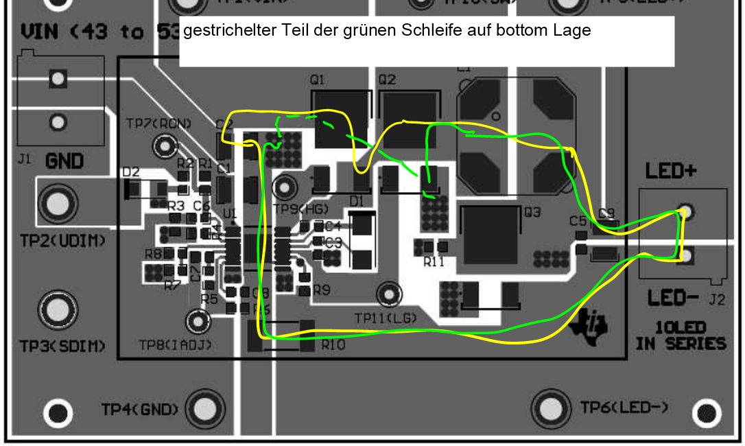

> zu groß.
> aussehen werden.

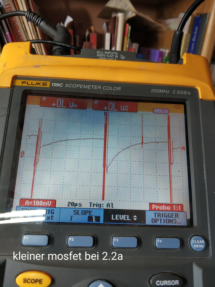

Auch hier vielen Herzlichen Dank für ihre Hilfe.. FOTOS SIND IM ANHANG
KANAL A.. Mit KANAL A WURDE AUCH ALLES GEMESSEN BITTE DIE WERTE HIERVON
BEZIEHEN NICHT KANAL B
https://www.dropbox.com/t/ajTuLNzM2ZaWojSK
Ich habe hier mal die Bilder der Messungen gemacht und hier Hochgeladen
sind 52 Stück. Solltet ihr eine bessere Idee haben wie ich euch die
Bilder zugänglich machen kann .. Nur raus damit..

- Bei jedem normalen Oszi würde ich sagen: mach Screenshots statt den
Bildschirm zu fotografieren. Beim Fluke Scopemeter weiß ich nicht, ob
das geht.
- Für Screenshots wäre png das richtige Format, für Fotos wie diese jpg
(mit einer vernünftig angepassten Auflösung). Steht alles in dem zuvor
verlinkten Abschnitt Bildformate.
- schreib zu den Messungn nicht "Mosfet-GND". Sondern gib im Schaltplan
den Messpunkten Bezeichner und schreib zur Messung z.B. Messung zwischen
"TP1 und TPGND".
Zum Inhalt dessen, was du hier zeigst:
- deinem ersten Bild sieht man an, dass der Regler nicht ständig auf
100% läuft sondern hochlaufen will, unterbricht, weiter hochläuft,
abbricht... Die Regelung scheint also ncht wirklich so gut zu laufen,
wie du glaubst.
- deinem dritten Bild sieht man an, dass die Ansteuerung des
Monster-FETs nicht die Bohne "unproblematisch" funktioniert. Die blaue
Kurve (U_GS) veräuft schrecklich.
- deinem zweiten Bild sieht man an, dass die Spannung an Vsense über 60V
überschwingt (also das max rating verletzt). Ob das echt ist oder ein
Messartefakt, kann ich bei den Aufnahmen nicht bewerten. Jedenfalls wäre
es eine Erklärung für das Abrauchen deines ILD6150.
Wenn das das tatsächlich das eigentiche Problem sein sollte, müsste ein
Probelauf mit geringerer Versorgung (z.B. 10V weniger, falls nötig auch
mit Anpassung der Last) das Durchbrennen praktisch beseitigen. Wenn du
das in einem Experiment bestätigen kannst, dann wäre der nächste Schritt
- ein Betrieb mit reduzuierter Versorgung oder
- ein Neubau mit spannungsfesteren Bauteilen oder
- ein Neubau mit geringeren Überschwingern.

Die Regelung war auf 0,1 Ampere eingestellt um nicht umlöten zu müssen
bei defekten.. (aber ich bin hier nicht der Experte)
Bitte die blauen linien ignorrieren die sind nur als Hilfe angezeigt da
dieser Tastkopf wie du siehst nur Mist liefert..
Ja es muss ja etwas mit vsense- oder vswitch sein ... Sollte ein tvs
/zener mit 54v Spannung das Problem nicht verhindern ???

Ich habe heute 4 Versuche gemacht..
Der alte Mosfet mit 1uf Kondensator am vsense-gnd ( das dieser von der
Größe nicht ideal ist, ist mir klar aber aber meine Auswahl ist hier
nicht so Riesig).
Einen Kleinerer Mosfet  mit Kondensator vsense
https://www.mouser.de/datasheet/2/308/NVTFS5C680NL-D-1814488.pdf
nc von 6nf (der Große 120nf).
Und danach ohne diesen Kondensator
Und zum Schluß Volle Leistung (was nur 2,2A waren und nicht 3A wie beim
Großen).
Ich habe hier noch ein paar zusätzliche Messungen gemacht. zusätzlich
habe ich mal Aufgezeichnet wo ich immer was erfasse.
Shunt Messung ist immer Shunt Kontakt 1+2
ild gate ist immer ild gate zu gnd
gate-mosfet = immer gate mosfet zu gnd  (habs grad selber erst bemerkt
gnd2 wäre eigentlich kürzer....
Und den Mosfet selbst Mosfet zu GND2
Ich habe mal generelle Fragen am Eingang Vsense sind Spannungsspitzen
die Über 54V sind.. Deshalb hab ich mir gedacht ich Bau mir aus 2 Zener
dioden eine 54V Zener Diode... hat aber auf der Messung absolut nichts
gebracht... Warum weil eine zener generell zu langsam ist und ich eine
tvs einbauen müsste um eine Veränderung zu sehen ??
mit dem kleineren Mosfet habe ich auch testweise die Gate Lade und
Entlade Widerstände durch 0ohm ersetzt (keine Großartige Veränderung)
Der Mosfet jetzt hat bei 2,2A ca 120 Grad (nach wenigen Sekunden) (wird
an dem Ein und Ausschalt verhalten liegen das wirklich furchtbar ist )
Der Große Mosfet hatte 55-60 (auch im Dauerbetrieb)

Schau Dir halt bitte - wie schon einmal geschrieben - Datenblätter zu
diesen Teilen an - und versuche sie auch zu verstehen, Vishay, AVX,
Diodes, Onsemi, TI, ST... alle schreiben sie brauchbares dazu, ist halt
Englisch aber das wirst Du wohl können müssen... .
Wenn man mit solchen Dingen herumtut muß man halt zum partiellen
Experten werden damit sie einem nicht um die Ohren fliegen (BTDT... mehr
als einmal)
Und ja, Zener sind zu langsam und TVS mit 54V reichen nicht aus. Du bist
- iaW mit der Versorgung zu nah an den abs. max. Ratings wenn Du nicht
ausreichend (und schnellste) Kapazität unmittelbar am Chip zur
Spannungsbegrenzung zur Verfügung hast.
von Achim S. (Gast)
zuerst mal dazu: du gibst dir Mühe. Aber du präsentierst die Messungen
immer noch nicht optimal. Ein paar Beispiele dafür:
Was ist ILD-Gate zu GND? Dein ILD hat keinen Gate-Anschluss. Im
Schaltplan hast du "ild-gate" ans GND-Netz gemalt. Nutze die korrekten
Pinbezeichungen oder (und) kennzeichne die Messpunkte, wie ich dir zuvor
empfohlen habe:
Achim S. schrieb:
> gib im Schaltplan
> "TP1 und TPGND"
Nächstes Beispiel:
Was heißt "MOSFET zu GND"? Dein MOSFET hat drei Anschlüsse. Gib an,
welchen du misst.
Zum Inhalt deiner Messungen:
Justus V. schrieb:
> wird
Ja: dieses abstruse Gewackel bei der Gateansteuerung musst du loswerden.
Es kann kommen von
- unsauberer Versorgung des Gate-Treibers
- zu starke Kopplung von Ansteuerkreis (ILD zu Gatetreiber und
Gatetreiber zu FET) mit dem Lastkreis (siehe nochmal die weiter oben
gezeigten Skizzen "laststrom.png und gatestrom.png".
Solange du keine sauberen Signale am Gate des FET hinkriegst, kannst du
die Schaltung nicht verwenden.
Wie du richtig erkennst: das liegt nicht am "zu kleinen FET" sondern an
der nicht funktionierenden Gesamtschaltung. Der kleine FET darf bei 3A
ein bisschen warm werden, aber er darf nicht bei 2,2A schon kochen. Die
Lösung des Schaltungsproblems liegt nicht in einem MonsterFET.
Vielleicht lässt sich das Problem ein Stück weit kaschieren, indem du
mit den Gate-Vorwiderständen etwas größer wirst (also die Flanke bewusst
so weit ausbremst, dass keine so starken Oszillationen entstehen).
Das klingt wie: "bei mir regnet es durchs Dach, und ich hab mir überlegt
die Wand neu zu streichen, damit es keine Stockflecken gibt". Du musst
entweder ein Layout hinkriegen, sodass diese Spannungsspitzen nicht so
stark auftreten. Oder (und) du musst auf Bauteile ausweichen, die bei
den 60V noch nicht kaputt gehen. Wenn du dann noch einen passenden
Überspannungsschutz dazu baust, mag das ok sein. Aber die Zenerdiode
allein wird nicht eine nicht-funktionierende Schaltung in eine gute
Schaltung umwandeln.
Wie Miwi sagt: es gibt genügend gute Vorlagen. Bei deiner aktuellen
Schaltung fällt es schwer, solche Vorlagen direkt zu verwenden, weil du
eine sehr außergewöhnliche Nacheinanderschaltung von ILD6150 mit
nachgeschaltetem FET-Treiber hast. Vielleicht war dieser Sonderweg für
deinen aktuellen Verständnisstand einfach eine Nummer zu groß.  (da
mussten wir alle mal durch...)
Ich weiß nicht mehr, ob das schon irgendwo beschrieben stand: wie viel
Spannung fällt eigentlich an deinen Leuchten ab, wenn du sie mit 2-3 A
befeuerst?
Achim S. schrieb:
> empfohlen habe:
Gut in Zukunft verwende ich die Pin Bezeichnungen für die Erklärung wo
gemessen wurde..
> welchen du misst.
In den Fall Drain zu Source.
> Es kann kommen von
Der hat 1uf 4,7uf keine 3mm entfernt.. und einen 2200uf ca 1 cm entfernt
Ja dem bin ich mir voll und ganz Bewusst.
Werde ich mal testen..
Das mit den Zener Dioden war sicher nicht als Lösung gedacht nur ob es
was für einen Test bringen würde wie aber vermutet von mir und euch
bestätigt sind eh zu langsam und auch ein tvs allein würde nicht
helfen...
Ja ein recht ungewöhlicher Sonderweg aber die Effizienz und die wenigen
Bauteile waren sehr verlockend an dieser Lösung.. Wenn ihr eine
alternative habt ihr würdet mir Riesig helfen...
> befeuerst?
Bei Normalleistung ca 51,2V
ALSO ICH WÜRDE SO ODER SO EIN NEUES DESIGN MACHEN..
1. Wieder mit ild 6150 nur vom Layout stark verändert... (fände ich am
angenehmsten) Die spätere VS ist eh nur noch 48V sollte aber bei 1nem
Board 54V halten... Also sollte jemand Lust haben mir da besonders zu
helfen bis zu einer 100% Funktionsfähigen Schaltung, würde ich sehr
gerne mit einem Amazon Gutschein meinen Dank zum Ausdruck bringen.
2. Ein ild8150
https://www.infineon.com/dgdl/Infineon-Datasheet_ILD8150_ILD8150E-DataSheet-v01_02-EN.pdf?fileId=5546d462696dbf120169ba96613f4c20
Der überlebt bis 90v, aber laut Datenblatt ist bei 1,5V am Shunt MAX
RATINGS Erreicht, dazu muss über die doppelte Spannung am Shunt
abfallen was ich nicht so gut finde...  390mv vs 151mv
3. Bitte Steinigt mich nicht sofort (das ist eher so eine Idee die mir
im Kopf rum schwiert ) Das hier noch viele Details fehlen ist mir
bewusst... In der ZEICHNUNG IM ANHANG GEHT ES NUR UM DIE REINE THEORIE
OB DAS KLAPPEN KÖNNTE ODER NICHT.
Ich will einen  STM32F303CBT7
https://www.mouser.de/datasheet/2/389/dm00058181-1797663.pdf
benutzen der kann bei 4 Kanälen  in 200ns Analogwerte erfassen. damit
eine Shuntspannung erfassen. Zusätzlich wären noch Comperatoren und
Opamps zur Signalverarbeitung verfügbar.. Damit den Gatetreiber direkt
angesteuert..
Elko oder auch Kerko?
doch das alles hilft nicht wenn GND nicht ausreichend solide ist - also
ohne eigene GND-Fläche ist`s immer irgendwie schwer schnelle Signale
ohne Klingel durch die Gegend zu bringen... geht schon wenn ausreichend
Terminieirt wird oder sonstige Kunstfertigkeiten eingesetzt werden, ist
aber bei einem FET eher unüblich.

Mach ein brauchbares Layout und dann komm bevor Du es in die
Produktion schickst damit man die schlimmsten Fehler vorher findet.
4-Augenprinzip ist ja nix schlechtes....
> 2. Ein ild8150
Such halt nicht bei Infineon sondern bei TI und den anderen üblichen
Verdächtigen...
> angesteuert..
Paßt schon, so spinnert ist das nicht, doch bedenke:
Das grundsätzliche Problem eines sauberen Layouts wird durch einen
feschen Prozessor nicht im geringsten Verändert sondern eher weiter
herausgefordert.
Saubere Analogwerte mit 200ns Samplezeit zu erfassen ist bei diesen
kapazitiven AD-Wandlern in solchen Prozessoren auch eine eigene und
nicht gerade triviale Herausforderung, Datenblätter lesen und verstehen
ist Pflicht. ein Evalboard ist ebenso Pflicht und rechne damit das die
erste Platine nicht die letzte sein wird.
Wir machen solche Dinge mit den wildesten Störungen da keine 5cm neben
den Sensoren gepulste 300-400A und 700V vorbeiströmen ... da ist mehr
als nur eine gute Analogauswertung sondern das ganze Schaltungskonzept
zum draufwerfen damit von den 14bit 12bit übrigbleiben...
Und finaly: einen Gatetreiber brauchst Du sowieso, das aktuelle Drama
der FET-Ansteuerung bekommt also "nur" ein anderes Mascherl.
Also - es geht doch es ist kein entspannter Sonntagsspaziergang sondern
eine lässige Herausforderung.
von Achim S. (Gast)
später sollen andere Leuchten dran? Denn 48V Versorgung passt nicht zu
der genannten LED-Spannung:
Na ja, das wären meine geringsten Sorgen. 150mV fallen bei einer
Gesamtspannung von ~50V nicht wirklich ins Gewicht. Und 1,5V am Shunt
hast du bei einem Strom, der 4 mal so groß ist, wie dein
Bemessungsstrom. Ganz so schnell wirst du vierfachen Überstrom
hoffentlich nicht hinkommen.
Der Kern deiner Idee ist, dass alles integrierte "low side" arbeiten
könnte. Dagegen spricht nicht wirklich etwas, für deine Anwendung ist
eigentlich "unnötig", dass der ILD6150 den Strom high-side misst (und
deshalb in deiner Anwendung an sein Spannungslimit kommt). Für deine
Anwendung wäre eigentlich nur nötig, dass FET und Freilaufdiode die
volle Spannung aushalten, der Rest könnte prinzipiell aus z.B. 12V
laufen.
Aber wie von MiWi gesagt: die grundsätzliche Idee ändert nichts daran,
dass ein Grundverständnis für die Zusammenhänge bei Schaltreglern
benötigt wird (nicht nur für die prinzipielle Funktion, sondern auch für
den Einfluss der parasitären Größen, speziell der Induktivität von
Stromschleifen). Nur dann schaffst du ein Layout ohne zu große
Schwächen.
Ich hatte die Teile im Layout schon gesehen. Trotzdem weise ich darauf,
woher meiner Meinung nach die miserable Gateansteuerung kommen kann.
Also: auch wenn die Kondensatoren nahe sind: hast du schon gemessen, wie
stabil die Spannung über sie ist (am aussagekräftigsten ist die direkte
Messung zwischen Pin 1 und Pin 4 des MAX5048).
Und hast du schon gemessen, wie groß die Potentialverschiebungen
zwischen ILD5160 und MAX5048 sind? Du benutzt den MAX5048C. Dessen
Schaltschwelle liegt bei 800mV, seine Hysteres bei 300mV. Wenn beim
Einschalten (in- geht unter 800mV) der Laststrom zu fließen beginnt und
einen Spannungsabfall an der GND-Leitung von mehr als 300mV macht, dann
schaltet der Treiber wieder zurück, der Laststrom sinkt, der Treiber
schaltet wieder an...
Ich sage nicht, dass das wirklich die Erklärung für das "lustige"
Gate-Signal ist - aber möglich wäre es. Also miss auch mal am MAX5048,
wie sauber dessen Eingangssignal durch die Schaltschwelle läuft (also
direkt zwischen Pin 4 und Pin 5 des MAX5048).
Ja ich werde auf jeden Fall alles was auf der Platine frei ist mit GND
Flächen füllen... (ich hab das Testweise probiert und kann nur TOP ODER
BOTTOM auswählen) was mach ich falsch???
Das sich beide Strompfade nicht mehr treffen ist gerade in Arbeit morgen
Nachmittag sollte es fertig sein.
> Kalt oder wenn sie schon warmgelaufen sind?
51,2 wenn alles warm ist.

Im Anhang hab ich noch einen neuen Schaltplan (ild6150) was sagt ihr
dazu??
Achim S. schrieb:
Jap Später sollen auch die Leds angepasst werden zur Spannung..
> laufen.
Ja die Überlegung hatte ich auch nur das Datenblatt macht da einen
Strich durch die Rechnung
> Schwächen.
Wird gemessen..
Wird gemessen..
Niemand verlangt das du richtig liegt, ich bin über jede idee und jeden
Hinweis froh wenn ich noch dabei was lerne super..
> Hier ein Beispiel für ein Evalboard für 50V/5A.
> https://www.ti.com/lit/ug/slvu823/slvu823.pdf?ts=1588099222929
> Ich zeige das, weil du dort mal vergleichen kannst, wie andere das
> layouten. Diese Evalboard ist wie gesagt auf 50V beschränkt, aber das
> liegt an der Auswahl der Bauteile (Kondensatoren, FETs), das IC selbst
> ginge bis 85V.
> Er kann alle deine Dimming-Wünsche erfüllen, und er treibt synchron zwei
> FETs, d.h. die Verluste an der Freilaufdiode können reduziert werden.
> (Wobei bei deinen Spannungsverhältnissen der mittlere Strom durch die
> Freilaufdiode ohnehin gering ist - der FET sollte ja fast 100% der Zeit
> leiten.)
Danke für den Tip. aber 92% Effizienz sind jetzt nicht so der Hit...
als generelle Alternative später fände ich einen lt3763 gut aber der
macht auf mich einen deutlich komplizierteren Eindruck. und ist auch nur
60V max..
https://www.analog.com/media/en/technical-documentation/data-sheets/3791fc.pdf
Und auch dir vielen dank für deine Hilfe :-)
>> laufen.
achso vielleicht sollte ich das noch ausführlicher beantworten den shunt
wie due sagst einfach zwischen gate source und gnd machen fände ich
selber auch am besten nur gibt es folgendes Problem
Maximum Ratings:
Sense voltage VsenseVS  min: vs-0.3 und max vs
Electrical Characteristics:
Operating supply voltage VS4.5–60V
Operating bias control voltage VB4.5–VSV recommended to connect to VS
Was bedeutet das vs und vb muss min 4,5v  da vs als reference gesehen
wird zur vsense Messung  und der shunt hätte maximal 0.151v ist das
leider zu wenig...
Ich habe auch schon mal getestet was passiert wenn vb mit 4,5-9v
versorgt wird und vs mit 54v .. ( hat funktioniert aber die stelle
zwischen vs und vsense ging auch hier gelegentlich in Flammen auf..
Seite 8. Blockdiagramm
von Tipgeber (Gast)
Ich habe mir kurz das erste Layout angesehen.
Der Stützkondensator C31 für die Versorgungsspannung vom Infineon-IC ist
nicht mit GND verbunden sondern mit einem Schaltknoten.
=> großer Ripple und möglicherweise Einkopplung von
Überspannungsspitzen.
von Achim S. (Gast)
GND-Füllen nutzt genau dann etwas, wenn das Layout grundsätzlich schon
passt. Wenn du ein suboptimales Layout mit GND flutest verdeckt sieht
das vielleicht auf den ersten Blick "optisch" gut aus, aber die
Stromschleifen bleiben ggf. genau so suboptimal wie ohne GND-Fläche.
Auch mit GND-Fläche musst du dir im Layout überlegen/einzeichnen, welche
Schleifen die Ströme (bzw. deren hochfrequenten Anteile bei den
Schaltflanken) nehmen.
Justus V. schrieb:
> Also entweder dümpelt da alles bei ca.94% Effizienz rum oder der Aufwand
> ist um das x Fache größer..
Du bist im Augenblick dabei, überhaupt ein funktionales Layout zu
erstellen. Ob das 94% oder 97% Effizienz hat, ist für dich derzeit noch
zweitrangig. 97% ist übrigens sehr viel schwerer zu erreichen als 94%
- du musst alle Verluste halbieren!
Und ich fürchte, du nimmst die Marketing-Angabe der Effizienz als bare
Münze. Dieser Wert gibt nur an, welche Effizienz sich mit optimalem
Layout am optimalen Arbeitspunkt erreichen lässt. An deinem Arbeitspunkt
(mit extremem Duty-Cycle) wird es wahrscheinlich schon weniger effizient
sein. Und mit suboptimalem Layout wird es deutlich weniger effizient
sein.
Justus V. schrieb:
> ich will ja
> alle freien Flächen mit GND gelegen auf der Platine sollte reichen oder
> ist eine extra GND Layer nötig???
Die Frage ist zu allgemein gestellt, um konkret beantwortet werden zu
können. Man kann mit Sicherheit ein funktionierendes Layout mit 2 Lagen
machen. Mit 4 Lagen wird es leichter (und man kriegt evtl. eine höhere
Effizenz hin). Aber deswegen ist ein 4-Lagen Layout nicht automatisch
gut: wenn du ein konkretes Layout vorlegst, können wir konkret sagen,
was uns daran besser oder weniger gut gefällt.
Beim ILD? Nein, bei dem Baustein geht das geht natürlich nicht. Ein Ende
des Shunts muss an Vs liegen (nicht an Vb). Und der Shunt muss
kontinuierlich vom Strom durchflossen werden. Wenn er zwischen Source
und GND liegt, fließt der Strom nur gepulst durch - darauf muss der
Controller eingestellt sein.

Ok danke hab da was im Anhang (ohne GND plane ) Hab meiner Meinung jetzt
beherzigt das sich die Strompfade nicht kreuzen sollten ich hab noch
zusätzlich die Langen vsense "antennen" auf das maximum Verkürzt.. mit
gnd war ich allgemein großzügiger und hab alles Kürzer gebaut...
Der war so nur als Messpunkt eingezeichnet.. und da war nie ein
Kondensator drin.. Aber danke für trozdem für den Hinweis.. (vsense zu
gnd wäre richtig so wie es im neusten Layout zu sehen ist)
Im Anhang ist die Messung der Spannungsversorgung direkt an den Pins
Ich musste den kleinen Kondensator aber an den anderen mit dran bauen
(siehe Bild 2 sonst wäre beim Löten nicht hingekommen )
von Achim S. (Gast)
Justus V. schrieb:
> mit
Die Stromschleife des Laststroms, die beim Schalten des FET umkommutiert
wird, ist deutlich größer geworden. (sie passt nicht mal mehr auf den
Layoutausschnitt drauf). Im Anhang (Laststrom.png)habe ich dir
skizziert, welchen Weg der Laststrom nimmt wenn der FET an ist (gelb)
und welchen Weg über die Freilaufdiode (grün). Die Differenz dieser
beiden Flächen muss möglichst klein sein. Hier werden große Ströme (3 A)
schnell umgeschaltet (< 1µs), und das generiert dir die
Spannungsspitzen, die deinen ILD killen.
Die Überschneidung mit dem Steuerkreis, die ggf. für das schlechte
Gatesignal gesorgt hat, ist tatsächlich kleiner geworden (blaue
Stromschleife in Steuerstrom.png)
Welche Versorgungsspannung (VS?, 9V?) gemessen an welchen Pins? Was man
auf jeden Fall schon mal sieht ist, dass sicher Schankungen von +-2V
drauf sind. Dein Scope zeigt einen Spannungswert von 5,8V an, das passt
zu keiner deiner Versorgungen.
Oder muss ich das mit 10 multiplizieren (wegen des Tastteilers)? Dann
sind die Schwankungen +-20V und dein ILD muss daran sterben.
Das mit den gleichen Längen hatte ich jetzt nicht am Schirm. Danke für
den Hinweis. wenn Der Strompfand der Diode länger ist wäre eigentlich
sinnvoll die Länge von der Spule kommt doch auch dazu oder ??
hab jetzt die Leiterbahnen mit einer Litze am Bildschirm
ausgemessen.54cm über die Diode und 55cm Normal gelb. (hab noch einen
Kleinen Schläncker eingebaut damit es ungefähr gleich wird.  hab jetzt
leider keine Funktion gefunden wo ich nur kleine Abschnitte der
Leiterbahnen per Software messen kann.
Der Steuerkreis sollte jetzt so passen ?oder gibts noch Verbesserungs
ideen?
ich habe aktuell den kleineren Mosfet eingebaut und bin mit der Spannung
von 9v auf 6v runter.... der Kleine Stirbt bei 10v und der große hat 20v
mitgemacht..  warum sind die Messwerte verlüfe beim kleinen Mosfet so
extrem viel Schlechter ?? sollte das nicht anders rum sein ??
von Achim S. (Gast)
die Flächen müssen nicht nur gleich groß sein, sondern sie müssen
deckungsgleich sein.
nein: die Differenzfläche ist relevant - die Spule ist in beiden
Stromschleifen identisch.
Achim S. schrieb:
 meinst du deckungsgleich mit der physischen Position also Übereinander
oder wirklich auf den Millimeter gleich lang.... Puh ich mach mich mal
Schlau wie ich das Messen kann per Software machen kann damit das genau
genug wird.

Verstehe ich Dich und den Schaltplan REV13 richtig das Du einen 60V-FET
nimmst um 55V oder zu zu erzeugen?
von Achim S. (Gast)
Genau das. Nicht auf den mm genau, aber eben auch nicht mit zig
Quadratzentimeter Differenzfläche wie bei dir.
Ich habe zum Vergleich mal die beiden entsprechenden Stromschleifen für
das TI Eval-Board eingezeichnet, dass ich weiter oben verlinkt hatte.
Siehst du den Unterschied? Die beiden Stromschleifen sind hier fast
deckungsgleich. (Und wo der Laststrom von top auf bottom wechseln muss
sitzen hier 16 parallel vias statt der einen via in deinem Layout.)
Such dir brauchbare Designvorlagen, und versuche nachzuvollziehen, was
das wichtige daran ist. Aber das wurde ja eigentlich schon mal gesagt.
52v werden erzeugt.  später nur noch 46v
Achim S. schrieb:
Hab es jetzt gleich gemacht Rosa und Grün.. da der Rest gleich habe ich
nur diesen Teil genauer Betrachtet. Rosa und Gelb sollten auch relativ
gleich sein.
Die parallelen vias sind auch eine gute Idee (sind das zusätzlich filled
vias)?
ja wurde es aber ohne Erklärung warum das so ist bin ich meistens
aufgeschmissen. ich habe gehofft diese Schaltung hinzubekommen...
von Achim S. (Gast)
soll man am diesem Miniausschnitt, der noch mit unnötigen Bemaßungen
vollgepinselt ist, irgendwas erkennen können?
Justus V. schrieb:
> da der Rest gleich
Zeichne die ganze Schleife oder lass es ganz. mir reicht es jetzt.
von MiWi (Gast)
> 60V-FET
Dann nimm einen 100V-FET der ein bischene Reserven hat. Alles andere ist
vorsätzlicher Bautteilmord und unnötige Forumsbeschäftigung.
Ich bin mir nicht sicher ob Dein Scope in der Lage ist die
Spaannungsspikes am D, die durch die Dioden verursacht werden sauber
anzuzeigen... und Deine Schaltung ist für mich nach wie vor unleserlich.
Bunt, wilde Leitungsführung und keine Erläuterungen, dafür in defakto
jedem Textteil ein + an der unpassensten Stelle, teilweise
Textüberlagerungen und hellgrau auf weiß...  ich bin zu alt um mich mit
solchen Schlampigkeiten beschäftigen zu müssen.
iaW: mach endlich diesen Schaltplan ordentlich und herzeigbar und mute
Archim und mir nicht permanent solche Pläne und Zeichnungen zu - Du
willst und brauchst Hilfe, nicht wir.
Wenn Dein AG das nicht erlaubt weil Staatsgeheimniss - dann mach das
bitte hausintern weiter.

kann nachvolziehen das es für euch "Nervig" ist  wenn jemand so weit
unter eurem Niveau ist, und ich sicher nicht der erste bin
von Achim S. (Gast)
Das Bild "ichhoffeistbesser.png" ist tatsächlich besser.
Die Stromschleife bei leitendem Transistor ist dort richtig
eingezeichnet. Sie geht von C8 über VSS durch R6 durch die Last (wobei
der Lastanschluss von 3000+ nicht erkennbar ist) durch L2 durch den FET
Q2 auf GND und zurück auf C8.
Die grüne Stromschleife bei gesperrtem Transistor (leitende
Freilaufdiode) ist aber falsch eingezeicht. In dieser Phase läuft der
Strom durch R6 über die Last durch L2 durch D1 wieder zurück zu R6.
Zeichne diese Schleife nochmal und schau, ob beide Schleifen gut
übereinander liegen/die Kommutierungsinduktivität klein wird.
mal eine frage warum eigentlich ab c8 nicht c3 hab jetzt noch mit c3
eingezeichnet... ( ja beim gnd hab ich den strich fet zu c3 durchgezogen
da ich später den freien Platz mit gnd füllen will)
Hab ich jetzt mal neu gemacht
Aktuell sind die Strompfade 42cm(normal) zu 41 cm (Freilaufdiode) hab
alles mal mit einer Schnurr ausgemessen...
von Achim S. (Gast)
zum dritten Mal: es geht nicht um "gleich lang" sondern um
"deckungsgleich"
OK sorry dan hab ich das falsch verstanden
von MiWi (Gast)
Justus V. schrieb:
> MiWi schrieb:
>>> 60V-FET
> ok such ich mal einen neuen aus.
Gut so.
>> anzuzeigen...
> Ich habe eh vor mir ein neues Oszi zuzulegen 350mhz 4kanal mit 8gs
> https://www.batronix.com/versand/oszilloskope/Rigol-MSO5354.html
> (ich komme da recht günstig ran) sollte das reichen ? die
> Spectrumanalyse funktion stell ich mir auch sehr praktisch vor...
Wenn Du es günstig bekommst sicher eine sehr gute Wahl. Doch lies davor
die MSO5000-threads im Forum von www.eevblog.com.
Einerseits zur Erbauung (Rigol hat da wieder einmal demostriert wieviel
sie von SW verstehen und so wird aus einem 5072 sehr schnell ein 5354
mit allen Optionen....) andrerseits um zu sehen ob Du mit den Bugs, die
das Ding hat leben kannst.
Das mit der FFT - ich hab einige Oszis in Verwendung die sowas können...
in den letzten 6 Jahren hab ich es nur einmal (an einem 12bit-LeCroy)
gebraucht um zu verstehen was da passiert. Für mich ist eine schnelle
PrintScreen-Funktion, die auf einem NAS die Bilder fortlaufend
nummeriert ablegt wichtiger, USB-Stick-gehample geht gar nicht mehr (R&S
ist da etwas... deppert)
> Das mit dem Plus ist blöd ja aber mit Eagle leider nicht zu ändern. ich
> hoffe das Layout mit Altium sagt euch etwas mehr zu.
glaube ich Dir nicht, Eagle kann es besser, ich kenn auch leserliche
Schaltpläne von diesem Programm.
Altiums Plan ist ok doch ich verstehe nach wie vor das Konzept noch
nicht ganz, wo sind die LEDs woher kommt die Boostspannung, wie sind die
Cs platziert (das gehört mM nach in den Schaltplan das ersichtlich wird
welcher C eine kritische Funktion (Abblocken) hat)
> Blöderweise bin ich in meinem Fall mein eigener AG...
Na dann... wo ist das Problem das in ein A3/A4-pdf zu packen und zu
posten?
> Und miwi und achim es tut mir wirklich leid wenn ich unabsichtlich eure
> Nerven so Strapazieren sollte. das ist sicher nicht meine Absicht und
> ich versuche so weit es mir möglich ist eure Tipps und wünsche
> umzusetzen..
> Und vielen vielen dank für eure Hilfe und eure Ratschläge. und ja ich
Du nervst nicht mit Fragen sondern damit das es irgendwie schwer ist zu
sehen das Du das dann auch umsetzt. Mein erstes Meckern zum Schaltplan
ist vom 23.4. und ich hab auch erklärt warum ich eigentlich sowas nicht
weiter anschaue. Die Version vom 29.4. war nicht so viel besser, da sie
zwar eine andere Signalführung hat, der Signlafluß aber nach wie vor
nicht selbsterklärend ist.
Wie soll man Dir beibringen das DU was tun must - weil Du  der bist der
Hilfe sucht - wenn man nicht langsam verbal etwas... heftiger wird?
Wie gesagt - jeder macht solche Fehler und lernt daran. Fehler sind
nicht das Problem, (ich erzähle lieber nix von meinen Anfängersünden),
die Reaktion darauf ist manchmal(!)... verbesserungswürdig.
Aber egal - paßt schon, irgendwann wird`s funktionieren.
PS - wenn Du in der Nähe der Grenze By/OÖ (Braunau/Schärding) bist - gib
Bescheid (ja/nein reicht, ich melde mich dann per PM), vielleicht hilfts
einmal vorbeizuschauen
von Achim S. (Gast)
ich denke bei dem speziellen Punkt der "Kreuze in der Beschriftung" ist
das Problem, dass alle Bauteile "gesmasht" wurden. D.h. Symbol und
Beschriftung wurden voneinenander getrennt, damit man sie einzeln
platzieren kann. Dann hat aber jeder einzelne Text ein eigenes Kreuz,
den man nicht mehr unabhängig vom Text ein/ausblenden kann.
Ein Unsmash würde die störenden Kreuze entfernen, aber auch gleichzeitig
die Beschriftungen von der gewünschten Position wegrücken (die Details
mögen von der jeweiligen Eagle-Version abhängen). Nichtsdestotrotz hast
du natürlich Recht, dass man auch in Eagle deutlich besser lesbare
Schaltpläne produzieren kann.
ALSO DIE A0 ZEICHNUNG IST NUR MAL UM DAS GANZE ZUSEHEN WENN IHR WOLLT
VERPASSE ICH DEN WIDERSTÄNDEN NOCH WERTE... und jaaa es sieht nicht sehr
übersichtlich aus.. (und das nach 2 std aufräumen)
Zusätzlich habe ich Ich den Stromfluss neu gezeichnet mit neuen
Positionen und den Stromlaufplan noch einmal ( in Altium kann man easy
Daten importieren ... Nur war meine Schematic in Eagle danach nicht mehr
verwendbar...
> Gut so.
https://www.mouser.de/datasheet/2/308/FDMC86184-D-1807448.pdf
on semiconductor FDMC86184 was sagst du zu dieser auswahl??
Ok du hattest absolut Recht mit der Version lassen die sich jetzt auch
abwählen...
Die 800 Leds sind Seperate Streifen sind 5 Farbbänder die sich per app
regeln lassen.

Ich kann euren Unmut durchaus Verstehen... Diese Zeichnung ist meine
Erste die ich bisher Entworfen hab.
> zwar eine andere Signalführung hat, der Signalfluß aber nach wie vor
Ja ich hab da dies Bezüglich das mit den Versorgungsspannungen für mich
übernommen das ich nicht alles verbinden...
Wenn du mir zeigen Könntest wie du den den Signalfluss geändert haben
willst tu ich das gerne... Wenn du zu mir sagst hey änder das mal bitte,
du weißt im Kopf genau wie.. Ich denk mir jaa ändern was und wie...

also version 9.6.2 hat jetzt einen filter wo man die Kreuze ausblenden
kann..
Die Platine im Anhang ist nicht die Version die wir aktuell besprechen
aber die Version die ich Hardwaremäßig zu Hause habe... Alle aktuellen
Änderungen sind nicht in dieser Variante...
So jetzt ist mal die Erfahrung von jemanden gefragt was mehr Priorität
hat
Ich habe im Anhang 2 Grundideen und bin mir nicht so sicher was besser
hat.. eine Erklärung warum ihr was besser findet wäre super oder war um
das Scheiße ist was ich da Gedacht hab..
Kondensator c31 vor vsense mit Höherer Priorität oder R6 (shunt) und
danach erst c31... was ist wichtiger und warum ??
UND NOCH 2 Generelle Fragen:
Und wenn ich den Shunt Aufteile in 2 Widerstände widerspreche ich damit
vsense path so kurz wie möglich zu halten?? ( 2 Widerstände wären von
Vorteil bezüglich der Temperatur..)  Ich befürchte ja da dies ja den
Effekt hat das ich wieder ANTENNEN baue die für Induktion jeglicher Art
Empfänglich sind und 0.151V recht fix erreicht sind, sehe ich das jetzt
als sehr Kritisch und als dumme Idee an mit 2 Widerständen.. Richtig???
Generell müssten Leiterbahnen generell doch (wenn wir die Länge nicht
beachten) je nach ihrer Breite für andere Frequenzen mehr oder weniger
empfindlich sein. ALSO MEHR FLÄCHE IST GENERELL MEHR INDUKTION ??
RICHTIG ?? UND ÄNDERT SICH AUCH ETWAS JE NACH BREITE WELCHE FREQUENZEN
WIE EINGEFANGEN WERDEN ?? (DAZU BIN ICH GERADE RECHT RATLOS)
In den Notizen zum ild 6150
https://www.mouser.de/datasheet/2/196/Infineon-ILD6150-DS-v03_02-en-1226844.pdf
seite 10:
A VS blocking capacitor shall be placed close to pin 7 to enable a low
ripple Vsense measurement and to avoid afalse triggering of the VS ESD
protection element inside the IC. To enable the bias control of the IC
it is most simpleto connect pin 1 of the IC to supply voltage VS.
Seite 8
 it  is critical  to keep  the  VSENSE path  as  small  as  possible.
Pins sind am ild
pin7 = vs = vcc
Pin6 = vSENSE = 3000+
Pro Platzierung 1:
VS und c23 näher gehts sicher nicht
c31 ist auch direkt vor vsense
hierzu eine Frage der Weg VS zu r6 müsste keine Auswirkungen im großen
haben ... richtig??
Contra
VS zu R6 ist "relativ" lang..
Platzierung 2:
Pro Vs und c23 wie bei 1
R6 zu Vsense ist hier gut verbaut.
Contra
c31 ist jetzt weit entfernt
Frage hierzu ist das überhaupt sooo dramatisch ??
WIE IMMER VIELEN DANK FÜR EURE HILFE :-)
