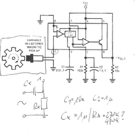

von Klaus L. (santa)
hallo,bin neu hier,bitte um techn.Nachsicht.
möchte Impulse,die von einem Windrad kommen (Reed-Kontakt,  ca 1-10
Imp/sek)
in Spannung umformen und mittels LM3914+Leds anzeigen. Anzeige LM3914
geht.
Reed-Kontakt muß nicht sein,kann auch was anderes sein.
da ich zu wenig weiß,komme ich nicht weiter,alles möglich gelesen u
probiert.
Var.A   mit LM2907 - nix. vielleicht bekomme ich ja die Impulse nicht
richtig aufbereitet hin
Var.B   mit NE555 probiert als Monoflop,auch da scheitert es
wahrscheinlich an der richtigen Bemessung von R/C  oder schon am
Eingang.
ersuche um konkrete Hilfe,geht es auch anders? Ziel soll sein - Rad
dreht sich langsam=1-2Leds leuchten/Rad dreht sich schnell=alle Leds
leuchten. danke

Mach doch für beide Varianten eine kleine Skizze, aus der hervorgeht mit
welcher Schaltung und welchen Bauteilen du es versucht hast, und eine
Beschreibung was nicht funktioniert hat.

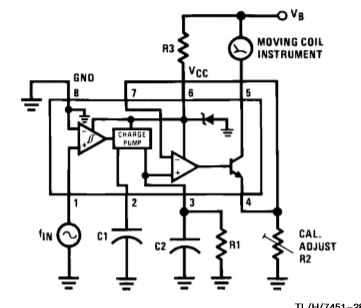

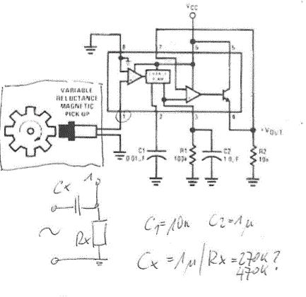

danke für die weiteren Vorschläge.werde heute mit Steckboard Versuche
aufbauen
mit 555 und 2907.ok,Thema ist der ne555,aber irgendwie kommt ja der 2907
auch immer wieder vor.Dateien anbei
