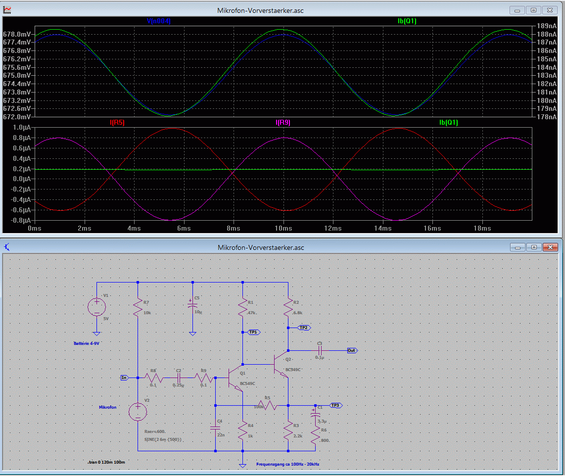

http://stefanfrings.de/mikrofon_vorverstaerker/ Frage: Welche Funktion hat R5? Nach meinem Verständnis sollte am Emitter von Q2 ein verstärktes aber um 180° gedrehtes Signal anliegen. Das Diagramm (Link auf der Seite weiter unten) zeigt ein fast vollständig geglättetes Signal V(tp3) mit einem Gleichspannungspegel von ~0,7V. (ist das Ube(Q2)? ) Diese V(tp3) wird wie gesagt 180° gedreht über R5 stark abgeschwächt auf die Basis von Q1 zurückgekoppelt, welchen Zweck hat dies? Das Diagramm zeigt für Vin kaum eine Amplitude, dagegen hat Vtp3 eine deutliche stärkere, entgegengerichtete Amplitude. M.E. ergibt sich da doch fast eine marginal zeitversetzte Auslöschung des Vin-Signals.

Mike B. schrieb: > Welche Funktion hat R5? Arbeitspunktstabilisierung. Du willst ja eine bestimmte (mittlere) Spannung an den Trasistoren (Emitter und Basis) unabhängig von deren Stromverstrkung, damit du einen guten Aussteuerbereich hast.
MaWin schrieb: > Mike B. schrieb: >> Welche Funktion hat R5? > > Arbeitspunktstabilisierung. > > Du willst ja eine bestimmte (mittlere) Spannung an den Trasistoren > (Emitter und Basis) unabhängig von deren Stromverstrkung, damit du einen > guten Aussteuerbereich hast. Also nur um der Basis von Q1 eine stabile 0,7V vorzugeben?
#6235242
>> Frage: Welche Funktion hat R5? (Hier nur) DC-Gegenkopplung, wg. C4: Arbeitspunktstabilisierung >> Nach meinem Verständnis sollte am Emitter von Q2 ein verstärktes aber um 180° gedrehtes Signal anliegen. Mikrofoneingang (Basis Q1) -> Kollektor Q1: 180° = Emitterschaltung! Q2 Basis -> Q2 Emitter: 0° = Kollektorschaltung Basis Q1 -> Emitter Q2: 180° >> ...auf die Basis von Q1 zurückgekoppelt, welchen Zweck hat dies? Gegenkopplung (s.o.): Arbeitspunktstabilisierung & (AC:)Verringerung der Verzerrungen / Stabilisierung der Verstärkung
Hallo, über R5 erfolgt eine Gegenkopplung sowohl für DC als auch für AC. Oberhalb der durch C1 und R6 vorgegebenen Grenzfrequenz ist die AC-Gegenkopplung deutlich geringer als die DC-Gegenkopplung. An der Basis von Q1 wird auf jeden Fall mehr als 0,7V anliegen wegen dem Strom durch R4. MfG
#6235269

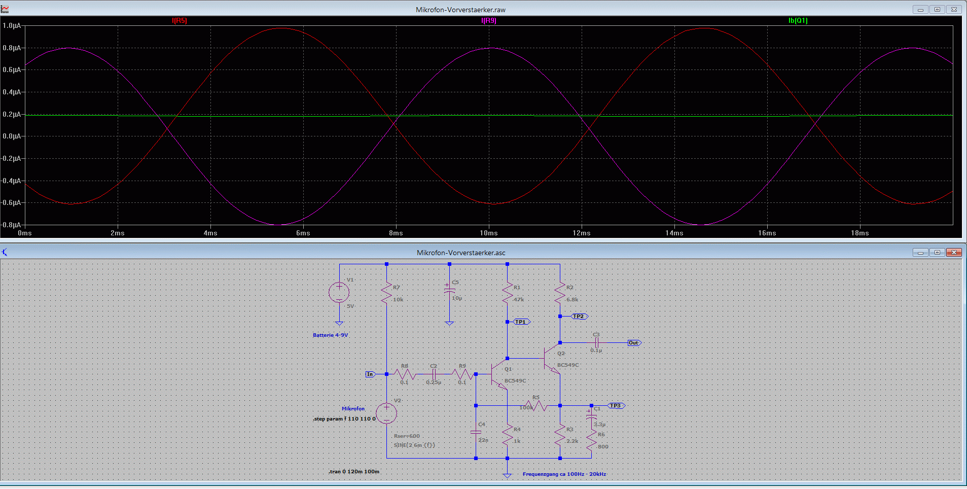

Ich habe zwei Messwiderstände vor die Basis von Q1 gesetzt und lasse I(R5) und die Amplitude des Eingangssignals, also I(R9), darstellen. Beide sind von der Amplitude her fast gleich, nur gedreht. Ergo ergibt sich als Eingangssignal für Q1, = Ib(Q1), ein Signal mit einer kaum vorhandenen Amplitude. Welchen Sinn macht es, mal von der Arbeitspunkteinstellung abgesehen, das Eingangssignal durch die Rückkopplung so stärk zu dämpfen?
Alexxx schrieb: >>> Nach meinem Verständnis sollte am Emitter von Q2 ein verstärktes aber um >>> 180° gedrehtes Signal anliegen. > Mikrofoneingang (Basis Q1) -> Kollektor Q1: 180° = Emitterschaltung! > Q2 Basis -> Q2 Emitter: 0° = Kollektorschaltung > Basis Q1 -> Emitter Q2: 180° ja, richtig, so komme ich auf die 180° >>> ...auf die Basis von Q1 zurückgekoppelt, welchen Zweck hat dies? > (AC:)Verringerung der > Verzerrungen / Stabilisierung der Verstärkung Welche Verzerrungen sind hier gemeint, wieso muss ich die Verstärkung stabilisieren?

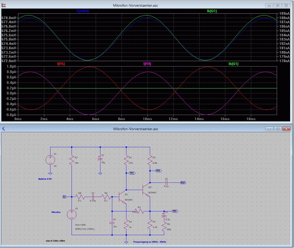

Christian S. schrieb: > An der Basis von Q1 wird auf jeden Fall mehr als 0,7V anliegen wegen dem > Strom durch R4. die Simulation ergibt als Spannung an der basis gegen GND ~0,674V Wechselspannung mit einer Amplitude von 3mV
Mike B. schrieb: > Beide sind von der Amplitude her fast gleich, nur gedreht. > Ergo ergibt sich als Eingangssignal für Q1, = Ib(Q1), ein Signal mit > einer kaum vorhandenen Amplitude. das ist nicht korrekt ausgedrückt Mike B. schrieb: > die Simulation ergibt als Spannung an der basis gegen GND ~0,674V > Wechselspannung mit einer Amplitude von 3mV dies ist die Amplitude Strom- und Spannungsverlauf an Basis (Q1) siehe screenshot oben Danke für alle Antworten! p.s. über die größe von R5 kann man gut die Ausgangsspannung, line-out Pegel, des Mikrofonvorverstärkers einstellen

> ein wenig merkwürdig finde ich C4 mit 22nF. > So etwas sieht man selten. Der Kondensator blockiert HF Einstreuungen und begrenzt den Frequenzbereich nach oben hin auf etwa 20 kHz. > Welchen Sinn macht es, mal von der Arbeitspunkteinstellung abgesehen, > das Eingangssignal durch die Rückkopplung so stärk zu dämpfen? Es wird nicht so stark gedämpft, wie du vermutlich glaubst. Bedenke, dass das Mikrofon einen Ausgangswiderstand von ca. 2 kΩ hat, während der Gegenkoppelungs-Widerstand 100 kΩ hat. > Welche Verzerrungen sind hier gemeint, wieso muss ich > die Verstärkung stabilisieren? Verstärker neigen dazu, zu übertreiben. Das Ausgangssignal wird bei steigenden Flanken höher, als es sein sollte und bei fallen Flanken fällt es weiter ab, als es sollte. Dies führt zu Verzerrungen des Nutzsignals. Die Gegenkoppelung reduziert den Effekt.

Stefan ⛄ F. schrieb: > Verstärker neigen dazu, zu übertreiben. Das Ausgangssignal wird bei > steigenden Flanken höher, als es sein sollte und bei fallen Flanken > fällt es weiter ab, als es sollte. Dies führt zu Verzerrungen des > Nutzsignals. Die Gegenkoppelung reduziert den Effekt. Danke!

Mike B. schrieb: > Also nur um der Basis von Q1 eine stabile 0,7V vorzugeben? Wie kommst du ausgerechnet auf 0,7V und gegen welchen Bezugspunkt? Für den Arbeitspunkt muss der CE-Strom stabilisiert sein.
my2ct schrieb: > Mike B. schrieb: >> Also nur um der Basis von Q1 eine stabile 0,7V vorzugeben? > > Wie kommst du ausgerechnet auf 0,7V und gegen welchen Bezugspunkt? > Für den Arbeitspunkt muss der CE-Strom stabilisiert sein. im allerersten post dem link folgen, auf der Seite ist weiter unten ein Link zu "Diagramme", dort die Spannung des Messpunktes TP3 also V(tp3)
#6235641
Die Schaltung hat im Prinzip zwei Gegenkopplungen. R4 und R3 bestimmen die Verstärkung. R5 stabilisiert den DC-Arbeitspunkt und durch die niedrigere Spannung am Emitter muss der Widerstand nicht so hochohmig ausfallen. Das wäre ungünstig im Hinblick auf das Widerstandsrauschen. Mit zusätzlichen Bauteilen könnte noch etwas gewonnen werden. Es gibt dazu eine Variante, da entfällt R1 und R5 besteht statt dessen aus zwei Widerständen mit einem Elko nach Masse in der Mitte. Zwischen Emitter und Basis ist noch eine RC-Kombinations als Bootstrapping zur Erhöhung des Eingangswiderstandes ergänzt. Bezogen habe ich mich dabei auf die Schaltung von Karl.
