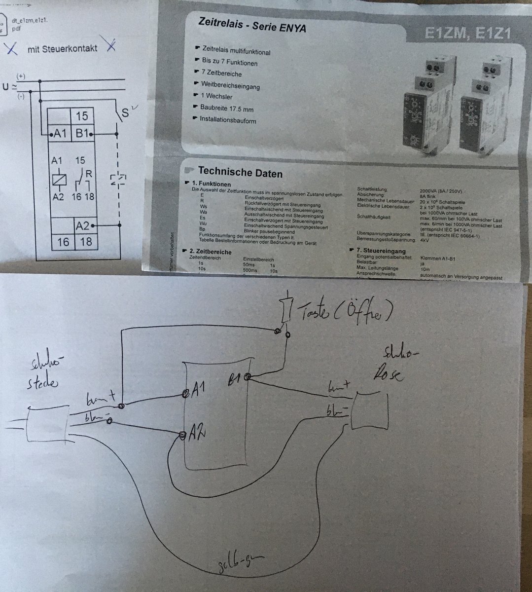

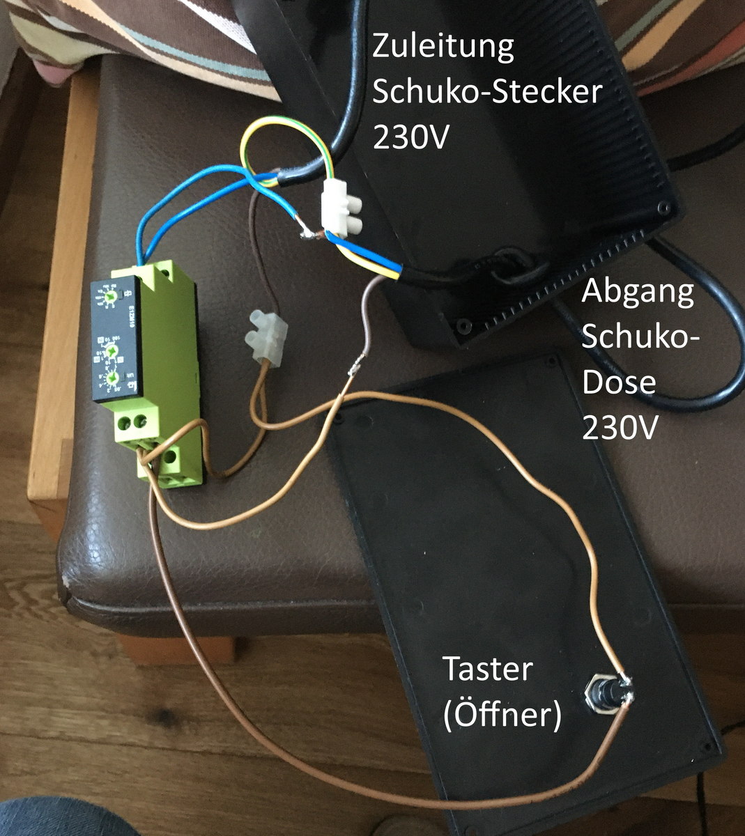

Hallo Experten,
ich will über ein Multifunktionsrelais und einen Taster die Spannung
(230V) für x Minuten wegnehmen.
Das Multifunktionsrelais schaltet durch und auch wieder ein (wird mir
durch LED's angezeigt) aber die Spannung fällt nicht weg, nachdem ich
den Taster gedrückt habe.
Mittlerweile habe ich einen Öffner, wie auch einen Schließer getestet,
dies geht in beiden Fällen nicht, es muss also an meiner Verdrahtung
liegen.
Danke für Eure Hinweise!
Gruß Stef

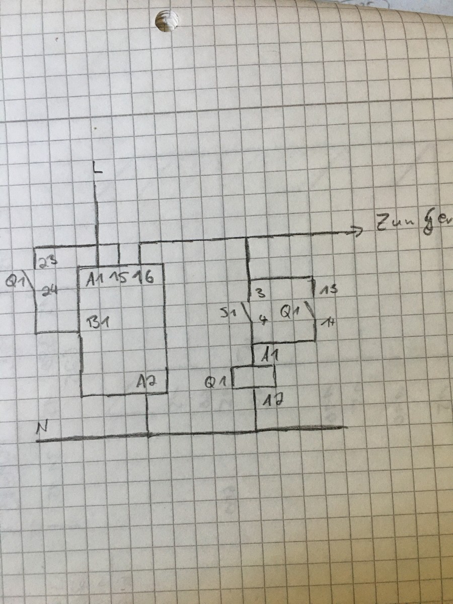

#6235933
Stefan schrieb:
> hinz schrieb:
>> Schau dir mal Klemmen 15, 16 und 18 an.
> Hallo Hinz,
> kannst Du mich noch mehr Info's dazu geben. Habe noch nie so ein Relais
> irgendwo mit eingebunden...
Das Datenblatt gibt eigentlich alles her... Du brauchst noch ein zweites
Relais. Plan ist angehängt. Für Funktion übernehme ich keine Gewähr!
Und GANZ WICHTIG überarbeite die Verdrahtung! Das ist eine Katastrophe.

Gast #6235982
Schau doch das Datenblatt mal genau an.
Steuereingang A1 und B1.
Der Taster als Öffner ist nicht so ganz sinnhaft.
Eingang 15, Ausgänge 16 und 18. Das Relais ist ein einfacher Wechsler.
Wenn Du es dann nicht blickst, nimm bitte die Finger von 230 Volt.
Allein schon Deine Verkabelung gehört verboten.
Falls es Dir nicht bewußt ist: 230 Volt können tödlich sein.
Gast #6236006
Das (Anfänger-)Missverständnis rührt wohl daher, dass in dem gedruckten
Plan links oben ("X  mit Steuerkontakt  X") nur die Eingangsbeschaltung
gezeigt wird.
Gast #6236023
Grundlagen aufarbeiten! Bevor Steckdosenstrom klein/hässlich/schwarz
macht!!!
Relais haben grundsätzlich 2 getrennte Stromkreise. Diese können
natürlich auch zusammen verschaltet werden...
Der STEUERKREIS aktiviert den GESCHALTETEN Kreis.
Dein Fehler hier ist, dass du nur den Steuerkreis (A1, A2 & co.)
verkabelt hast, jedoch nicht den Geschalteten Kreis (15, 16, 18).
Fortgeschritten ist nun halt dass es sich nicht um ein klassisches
elektromechanisches Relais handelt, sondern um ein elektronisches mit
universeller Zeitschaltung
Die Zeitomatik im Steuerkreis benötigt nun halt Dauerstromversogrung
UND Tastsignal.
Der gesteuerte Kreis bleibt sich eigentlich konventionell, aber NUR
dieser kann die Stromversorgung der zu schaltenden Steckdose schalten
-hier: unterbrechen- also MUSS er im Pfad zur Last verkabelt sein.
So und nun ab die Hausaufgaben machen, ggfs. nachsitzen!
Gast #6236095
Ahh, das hilft mir für's Verständnis.
Danke dafür und sorry an alle, die ich mit der Frage etwas verärgert
habe. Ihr habt' natürlich Recht, 230V ist eigentlich nix für Laien...
