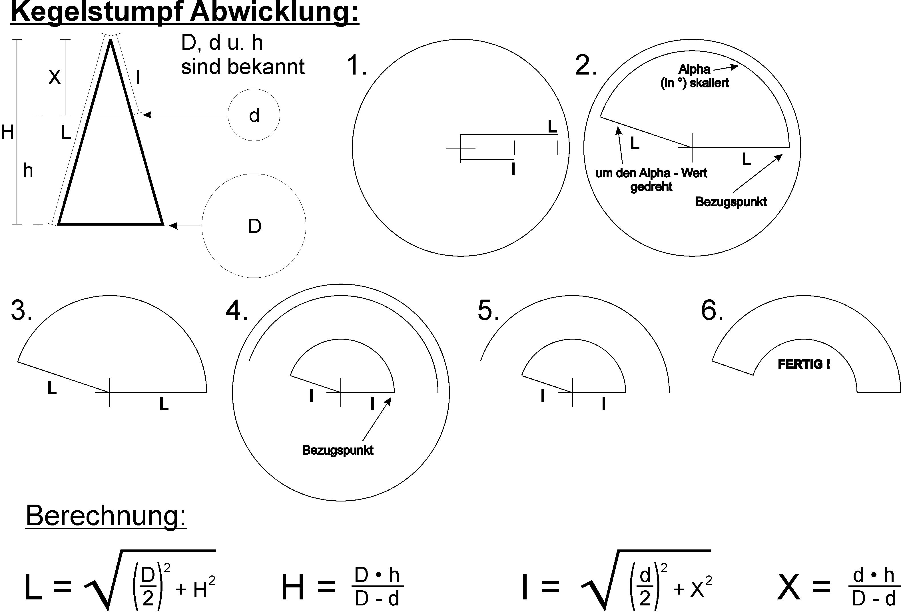

Hallo Forum,
ich wende mich an euch, weil mein Problem mit Elektroakustik zu tun
hat.
Ich habe hier auf dem Schreibtisch ein Modell für eine Heckablage mit 2
Lautsprechern, die in 2, schief abgeschnittenen, Kegelstümpfen liegen
sollen.
Nun habe ich mir Glasfaservlies und Harz besorgt um das ganze
umzusetzen.
Die Heckablage habe ich aus meinem Polo 9N genommen und dann, in Folie
eingeschweisst, abgeformt.
Nun will ich die Lautsprecher da drauf setzen, aber ich bekomme die
Pappformen (also die abgewickelten schief geschnittenen Kegelstümpfe)
nicht in entsprechender Größe gebaut.
In google finde ich nur Anleitungen für CAD Programme. Ich habe aber
kein Programm und es muss doch auch von Hand gehen.
Bitte, bitte helft mir, sonst war die ganze Arbeit umsonst.
Danke.

Hallo nochmal,
die Formel für den Mantel eines Kegelstumpfes habe ich ja hier:
M=pi*s*(r1-r2) (Wobei s die Höhe und r1 sowie r2 die Radien der
Schnittfläche oben und unten sind)
Ich habe in einem PDF (Arbeiten mit GAM) eine Abwicklung gefunden. Da
ist der äußere Teil, also der Sockel des Kegels, ein Kreis. Aber in der
Abwicklung ergibt die schräge Schnittfläche eine Elipse.
Wenn ich jetzt noch die Formel hätte, die mir, wenn ich die Kantenlänge
an der hohen Seite des Schnittes und den Durchmesser des Loches in dem
schrägen Schnitt kenne, die Formel für die Elipse bringt, dann sollte
es klappen. Finde ich aber nicht. Bin die ganze Zeit am Googlen, aber
leider erfolglos.
Danke euch beiden schon einmal für die Tipps.

Eigentlich müssten es zwei konzentrische Kreise sein (also welche mit
dem gleichen Mittelpunkt), wobei der innere den Durchmesser des kleiner
/ oberen Kreises hat. Der äussere Kreis müsste einen Radius haben, der
um die Länge der Mantelfläche zwischen den beiden Kreisebenen grösser
ist (Hypothenuse des Dreiecks zwischen oberem und unterem Kreis und der
Projektion des oberen Kreises auf die untere Kreisfläche...wirr?). Die
Länge sollte (problemlos) berechenbar sein...
Der Umfang des äusseren Kreises müsste jetzt um eine bestimmte Strecke
grösser sein als der Umfang des unteren Kreises. Das ist der Teil des
Kreises (Dreieck),den man aus der Pappe ausschneiden muß, damit aus der
2D-Figur eine 3D-Figur wird.
Die Berechnung ist relativ simpel:
ri (Radius des kleineren Kreises), r0 (Radius des kleineren Kreises), h
(Abstand zwischen unterer und oberer Kreisfläche).
Die Länge der Mantelfläche berechnet sich so (Pythagoras):
c=Wurzel((ro-ri)²+h²))
somit ist der neue äussere Radius ro'= ri+c
den Umfang eines Kreises istdefiniert als: U = 2*pi*r
somit berechnet sich der Längenunterschied zwischen
"Kegelstandfläche" (ro) und ro' wie folgt:
x=2*pi*ro'-2*pi*ro = 2*pi*(ro'-ro) [vereinfacht...]
x beschreibt jetzt die Länge auf dem äusseren Kreis, man
herausschneiden muß, um den Kegelstumpf fertigzubasteln.

armin grubmann schrieb:> Hallo, Torsten>> wenn es die Excel-Datei zur Berechnung von Alpha noch gibt, wäre ich dir> für eine Kopie dankbar.>> Ich möchte mir die Berechnung erarbeiten und möchte dies anhand der> Formel Schritt für Schritt nachvollziehen.
Mach dir lieber ein paar Skizzen, da hast du mehr davon.
Soooo schwer ist das auch wieder nicht.
Dein zusammengebauter Kegel hat unten eine Kreisfläche. Die hat einen
Umfang.
Der Kreis, aus dem der Mantel in der Ebene konstruiert wird hat auch
einen Umfang.
Jetzt wird aus diesem Kreis ein Segment herausgeschnitten (mit einem
Winkel alpha) und der verbleibende Rest entlang der Schnittkanten
zusammengeklenbt. Und jetzt kommt der Trick: Das Segment ist genau so
gross, dass vom ebenen Kreis (mit gegebenem Umfang) soviel wegfällt,
dass sich der Fusskreis des Kegels (dessen Umfang wir ebenfalls kennen)
ergibt. Aus diesen beiden Umfangsangaben kann man alpha ausrechnen. Ist
noch nicht einmal schwer, simpler Dreisatz.
Wenns immer noch nicht klar ist, dann ein Stück Papier nehmen, die Form
eines Kegelmantels ausschneiden und zusammenhalten. Spätestens dann
sollte klar sein, wie die Umfangslängen sich zueinander verhalten und
was das über den Winkel aussagt.
